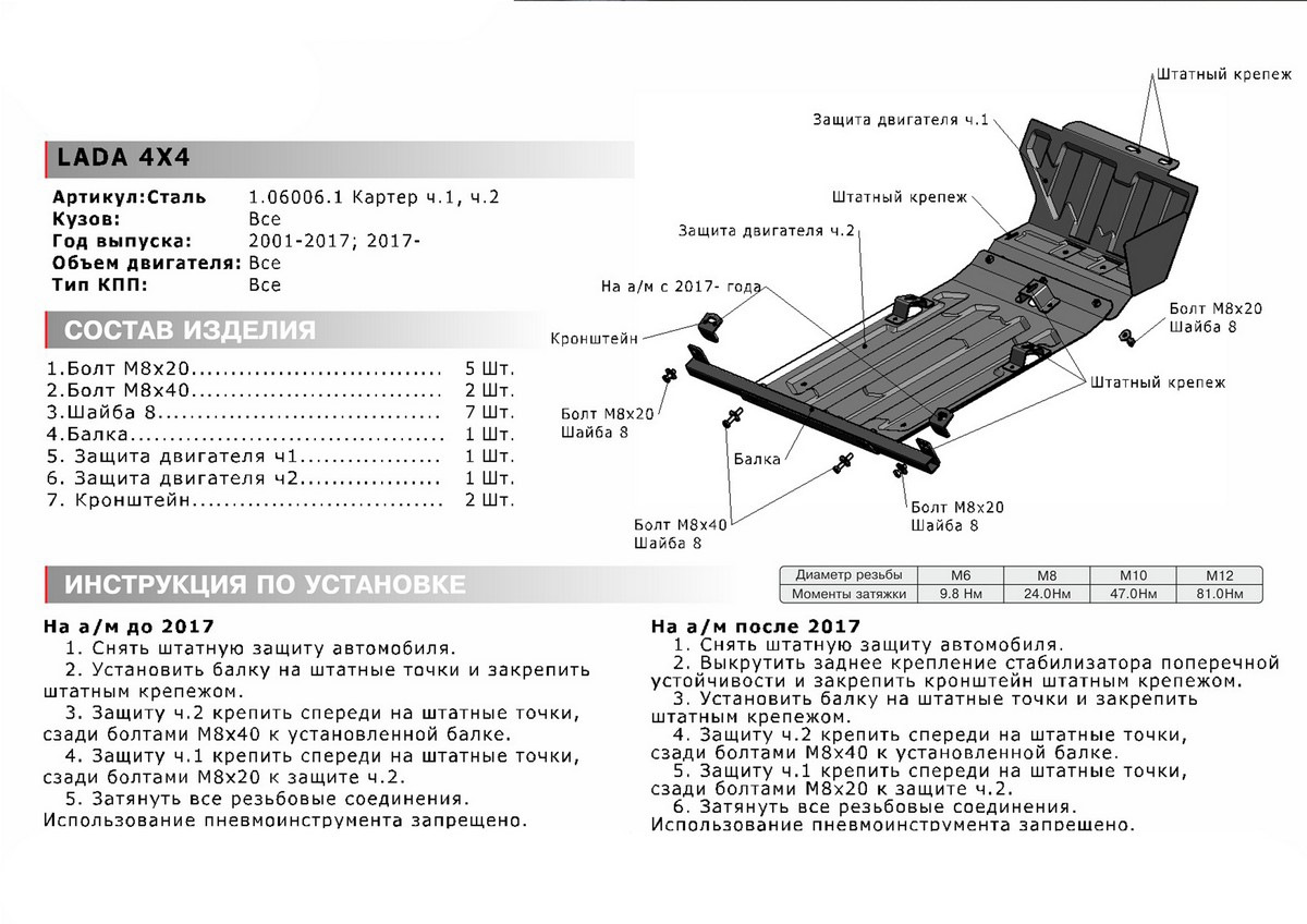

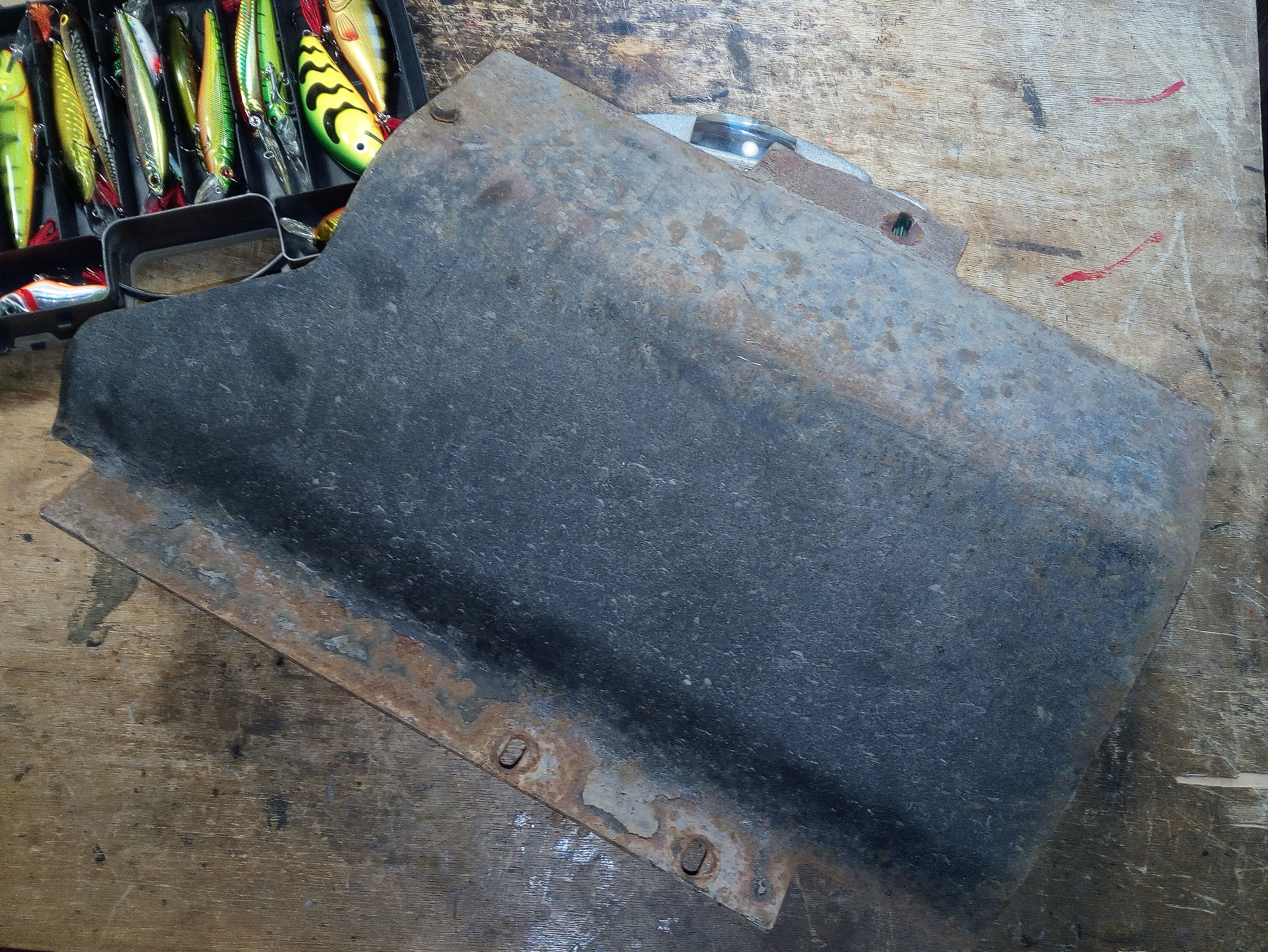

Штатная защита ДВС Нивы, судя по толщине, предназначена противостоять выстрелу из РПГ:-)
Заменил штатное на длинную фигню под ДВС и КПП, вес примерно тот же. В БЖ эту ерунду не писал. Точки крепления те же. Ждет установки защита РК, которая есть и является продолжением.

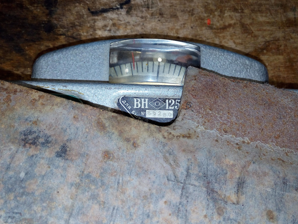

Не поленился и взвесил еще раз. 5,5 кг. Нива 2011 года.
Ждет сдачи в металлолом:-)

Я поменял из соображений целости машины. Если что, пусть защита гнется:-)
я помню когда на Ниссан поставил защиту. при парковке раньше над бордюром парковался. с защитой стал залезать на бордюр))))) и везде оде спокойно проезжал, стал защитой цеплять)))
В бордюр Нива раньше колесами упрется:-)
У меня леса с пеньками, заливные луга с высокой травой, гравийки с летящими камнями. В грязь по доброй воле не лезу.
Вот я и поставил длинную легкую защиту по типу теперешней штатной.
