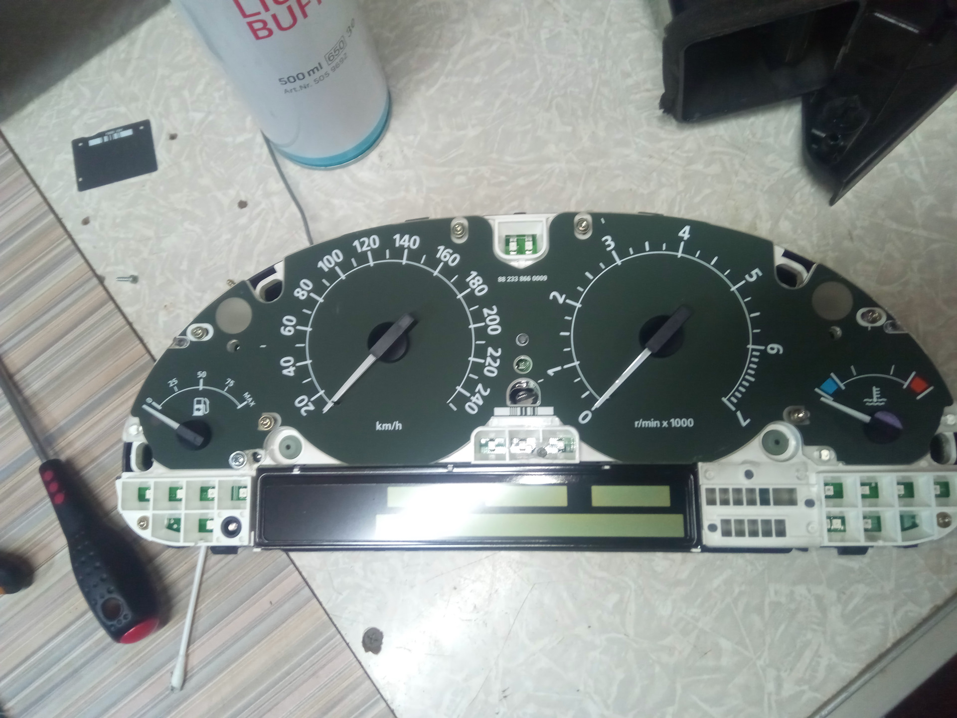

И так, что мы имели, симптомы умирающей приборки — При первом(после ночного простоя) запуске мотора, я наблюдал что через несколько секунд, может через минуту, две.стрелка температуры двигателя, начинала довольно быстро ползти в красную зону и так до максимума, а потом так же падала в ноль и только после этого, начинала показывать адекватную температуру.
Глюк проходил несколько минут.
Так же стала пропадать видимость информационного дисплея.Он мог потухнуть сразу после включения габаритов либо света, а мог работать как ни в чём не бывало, либо потухнуть в любой момент.Надписи могли сыпаться как битые пиксели, когда мандит шлейф приборки.
В итоге меня это стало напрягать не по детски и я решил заменить щиток.
Позвонив некоторым друзьям, пришёл к выводу что операция не имеет подводных камней…тупо меняем и всё.А вот что будет с пробегом, никто ничего не знает.
Помониторив рынок, узнал цены…от 1 до 5 т.р. и до бесконечности.
За 1тр можно спокойно взять английский либо японский щиток, но пробег будет писаться в милях.
Купил за тыщу приборный щиток из Японии…забил на мили, сыкономил 4 косаря))).

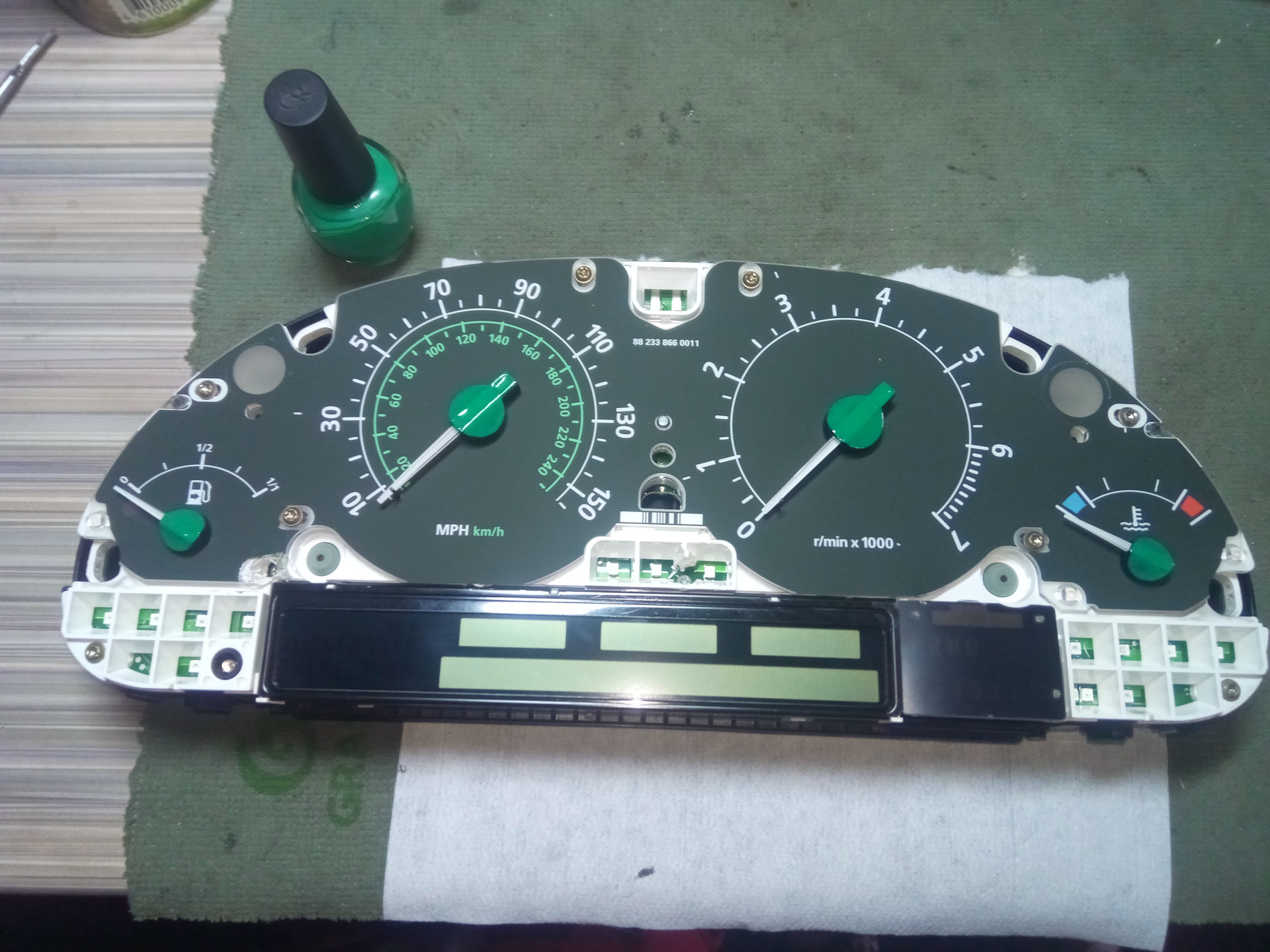

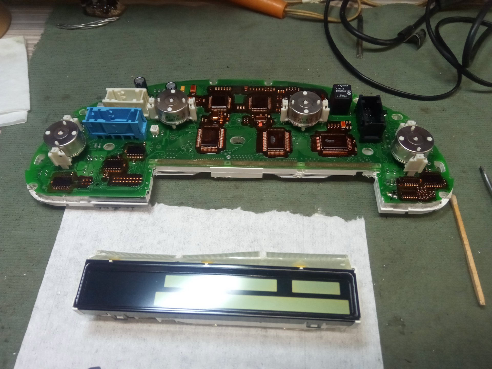

Пришёл щиток, я довольный тык его в машину…шлейф хреновый, надписи есть, но плохо видно и само собой сыпятся. Гарантии на работоспособность шлейфа никто не даст на разборках, только собственник может, так как понятно, разборщики не могут этого знать и проверить не вариант.
Уже предполагая что шлейф будет уставшим, я и покупал щиток.Потому быстренько меняю шлейф, заодно крашу стрелочки в зелёный мой любимый и снова тык щиток в машину.Красота, всё работает!)))

Тырк в машину…шлейф не комильфо.мгновенно, уже на автомате, меняю шлейф и крашу стрелочки в мой любимый зЯлёный цвет))).
