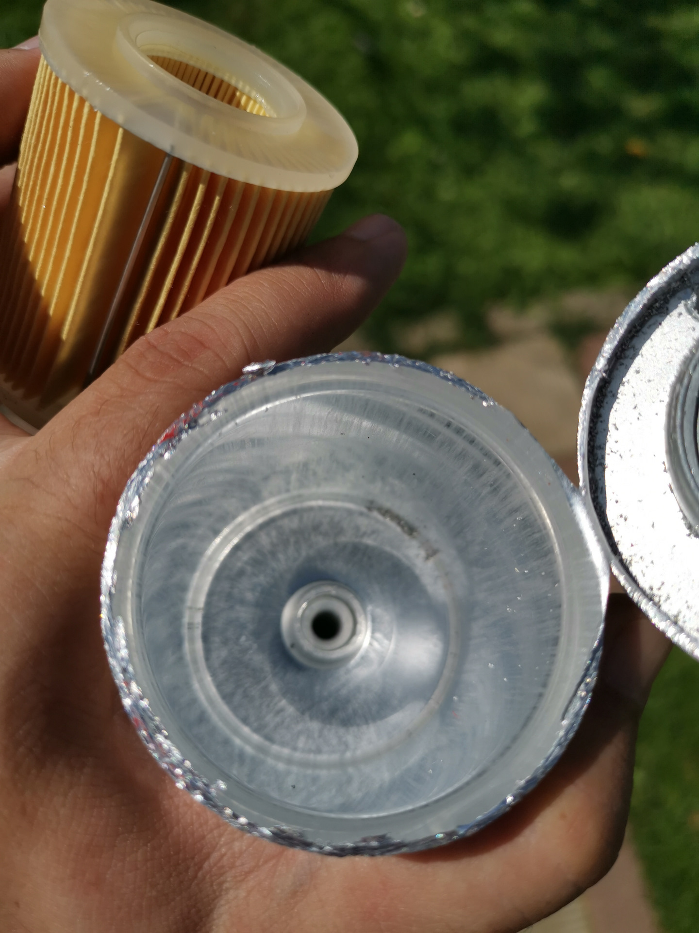

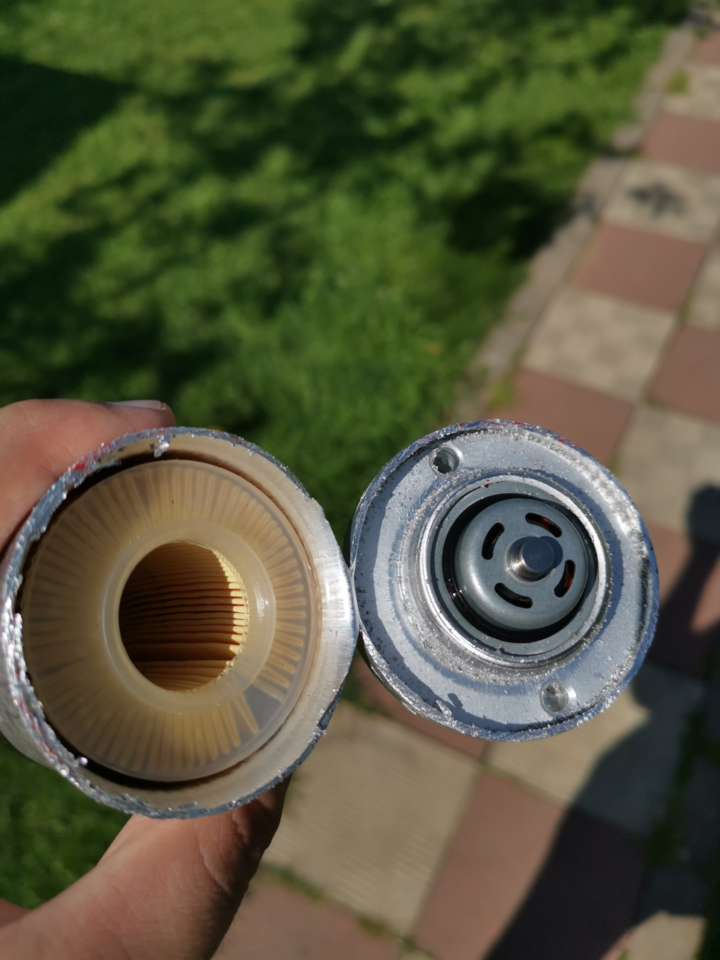

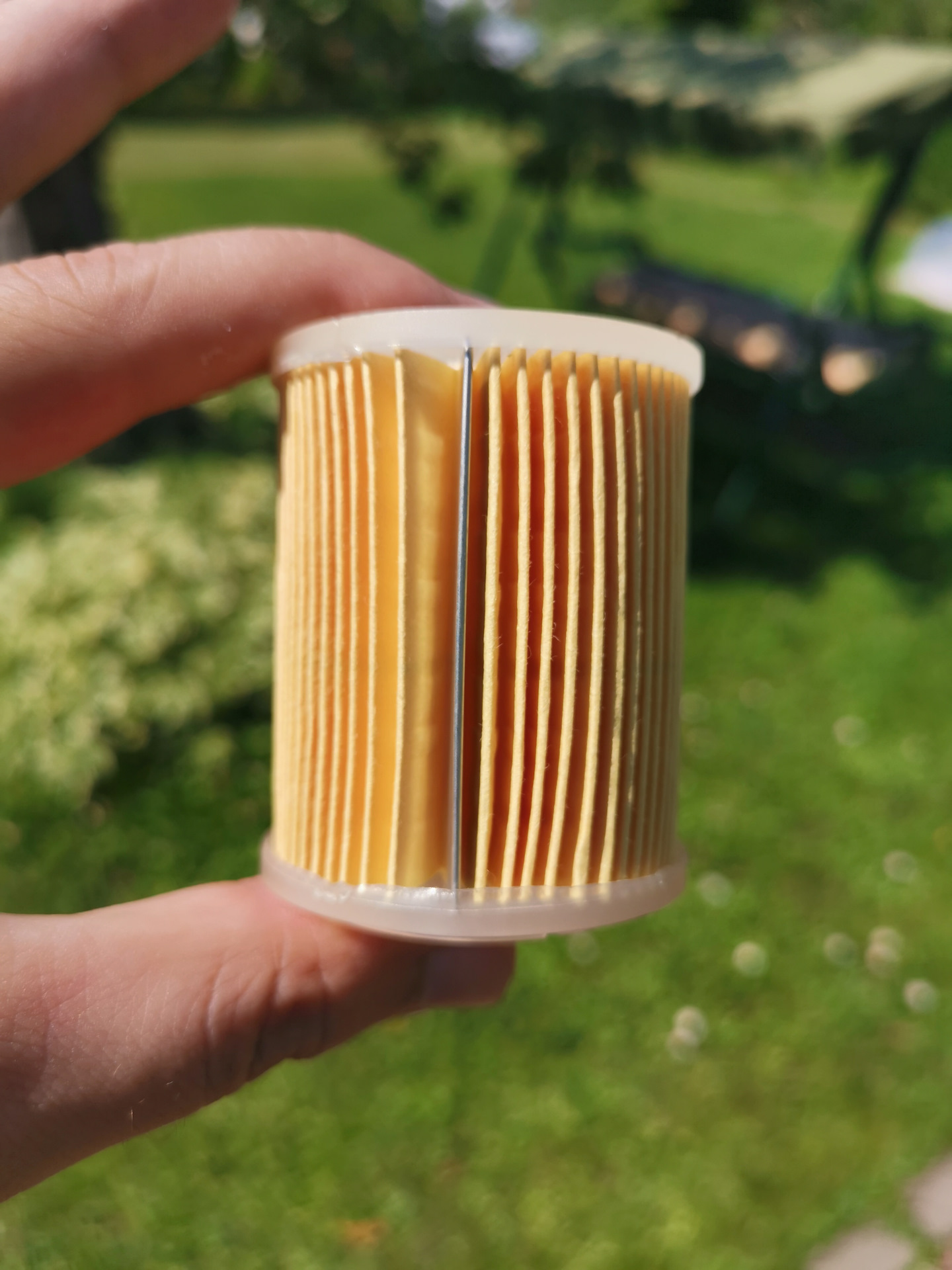

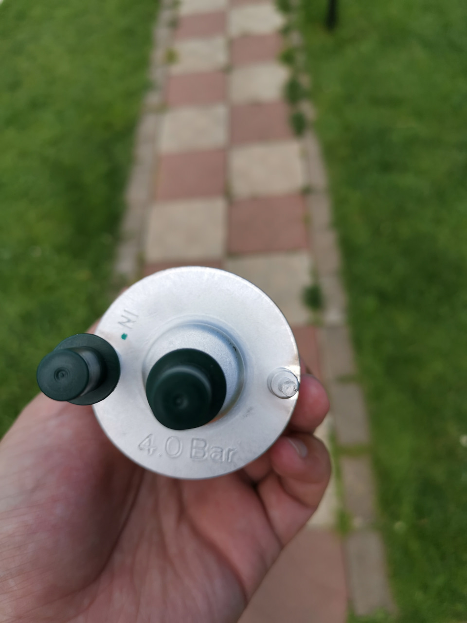

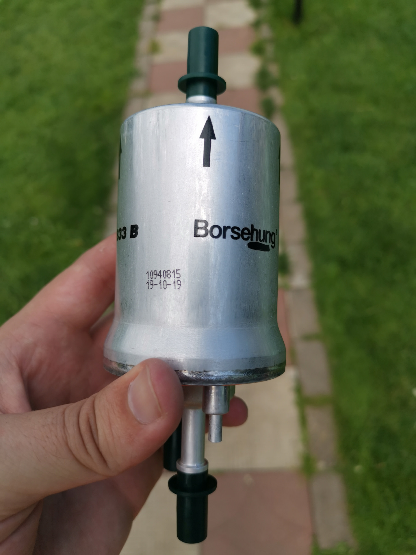

Здравствуйте друзья! Сегодня хочу рассказать Вам о топливном фильтре Borsehung B12828, вернее произвести его вскрытие, поводом для этого послужил легкий запах бензина после того как мною были сняты защитные колпачки, хотя сам фильтр я еще не использовал, в связи с этим появилось неприятное ощущение, что возможно мне был продан б/у экземпляр.
Друзья, напишите в комментариях, у вас было подобное? И вообще должен ли быть запах бензина у нового фильтра?
И так приступим.
Запчасти на фото: 6Q0201051C
Запчасти на фото: S1833B

Отличный обзор. По ходу это ребренд Vika 12010077001 catalogue.vikadpa.com/art…077001&art2=Fuel%20filter

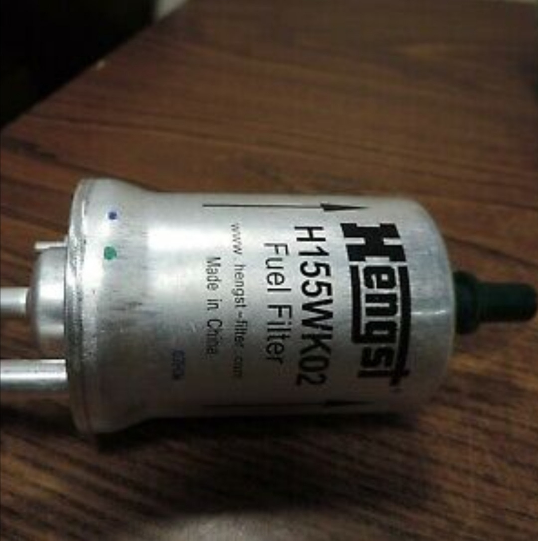

Это SOFIMA он же UFI, посмотрите в сторону Filtron это Hengst (есть обзор в БЖ), либо как альтернатива, то Big Filter GB3229.
Судя по всему так, и скорее всего Filtron, с надписью Made for Filtron и тот же Bosch как раз и есть Hengst, т.к. страна производства Болгария, как раз входит в ЕС. Получается по стоимости выгоднее брать Filtron, если это действительно на самом деле и есть Hengst.
У меня сильное впечатление, что это то же самое производство, что и Ufi, Mahle, Mann из Китая. Это как Zekkert, юридический адрес в Германии, а производство в Китае.
Поддерживаю, выглядит один в один как UFI или Mahle/Mann, но с иными надписями, рассмотрю в будущем Hengst у него иной конструктив.
Очень интересно, где же делают топливный Hengst.
На просторах сети Интернет есть различные фото, на одной из, это Made in China, на иной, как раз помоему напоминает Filtron, с надписью Made in EU
Получается, как у масляных Bosch: есть вариант Purflux, а есть Mann под одним и тем же артикулом.
SkodaTravel
Случайно попал на данное обсуждение. Так как занимался данным вопросом решил вставить свои 5 коп. Ufi, Mahle, Mann, Sogefi и большинство остальных брендов делаются не просто в Китае, а на одном заводе в Китае. Этим вопросом я увлекся в 2018 на CFNA мотор, но по-моему они одинаковые. А потом и представитель Mahle подтвердил мои мысли. Для оптовиков они часто проводят круглые столы, там можно задать некоторые вопросы. Открыто не сказали, но утвердительно кивнули головой. Так что все эти обсуждения, какой лучше, в целом не имеют практического смысла.
