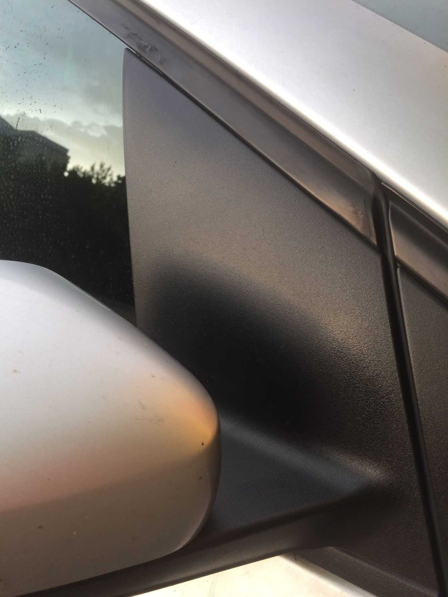

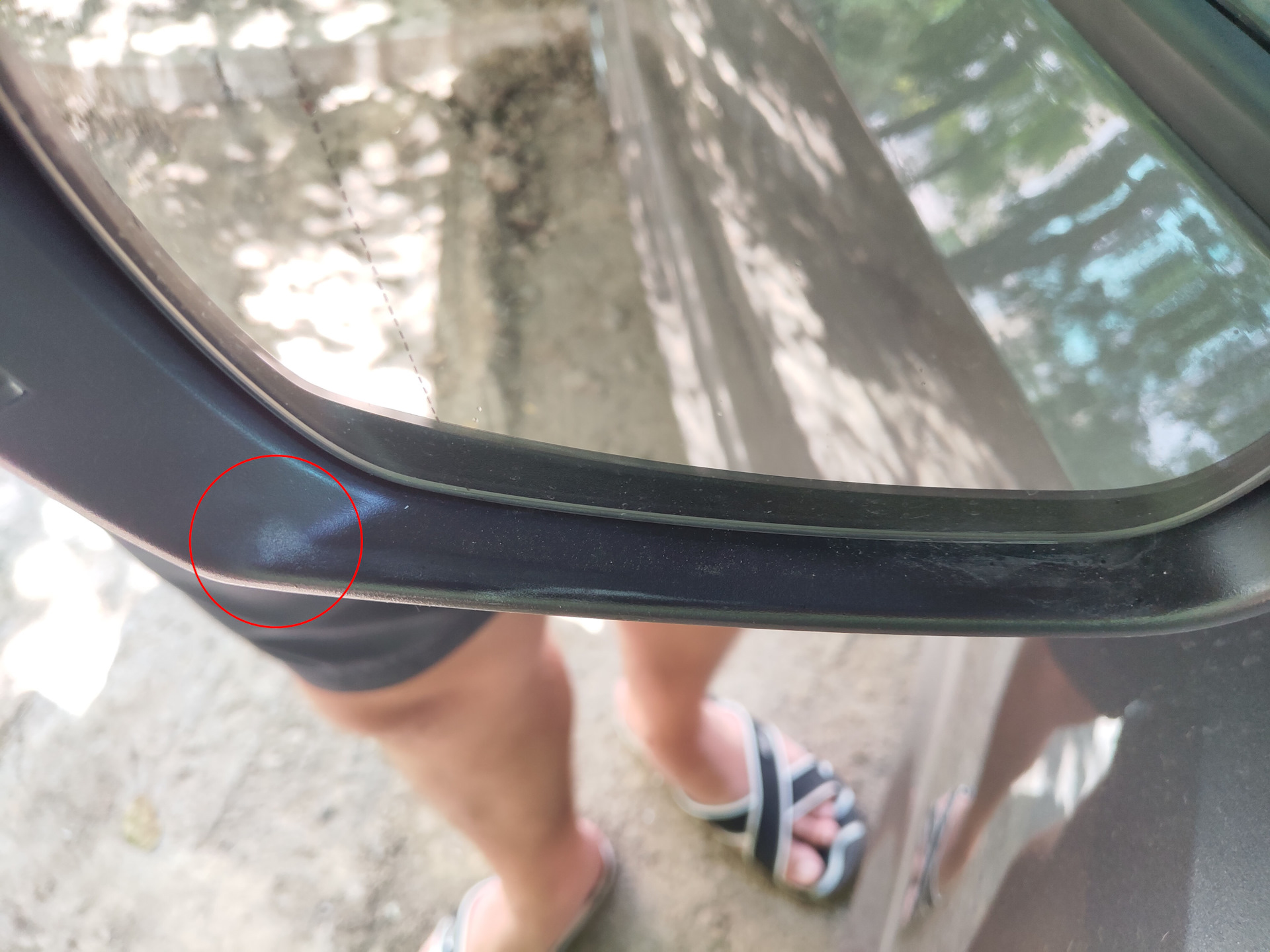

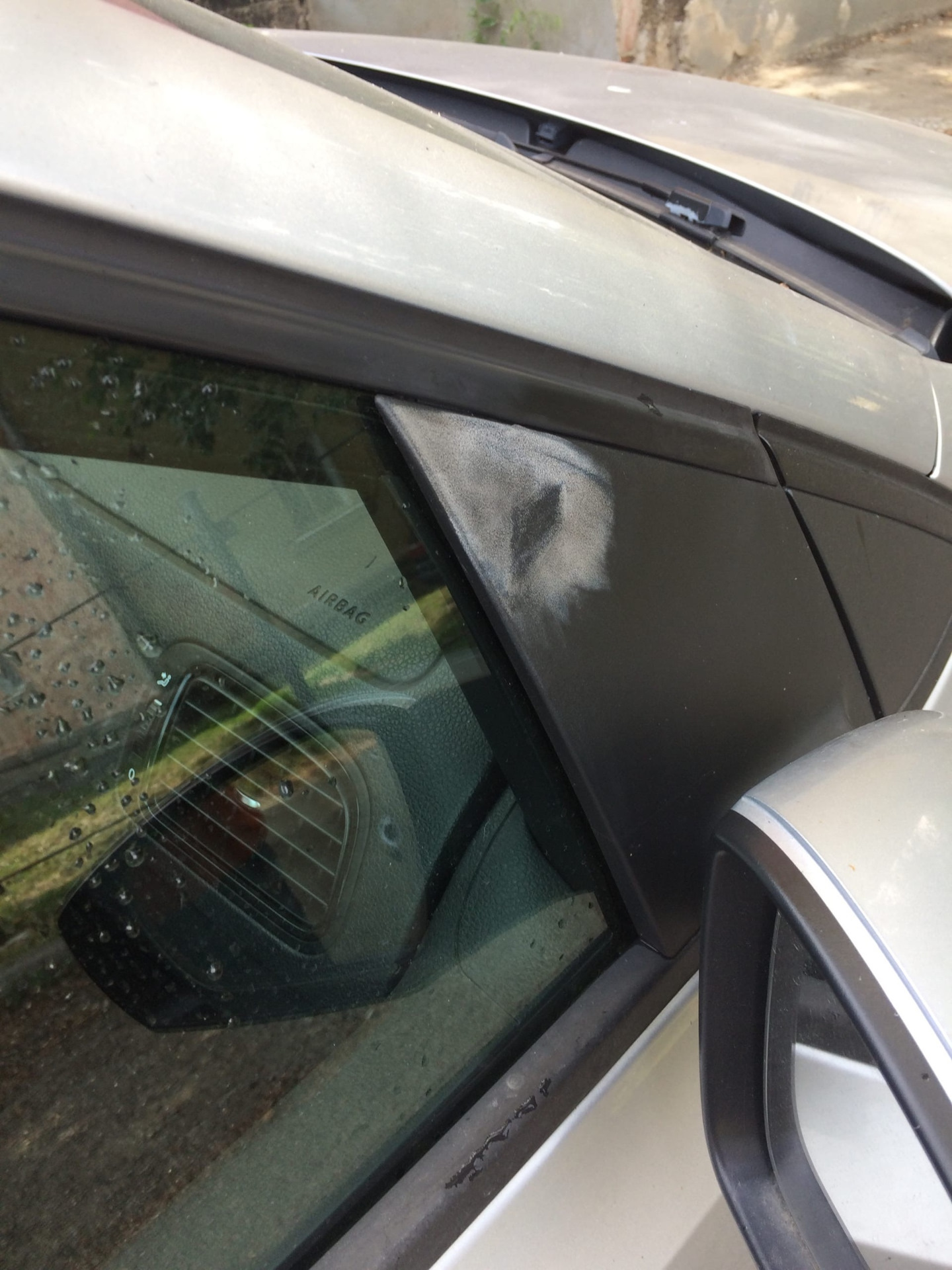

Прочитал в интернете про чудесное средство, которое удаляет суперклей под названием — Димексид. Продается в аптеке, заплатил 55р. Стал оттирать следы клея с резинок дверей, клей удалялся не очень то хорошо, тёр и потихоньку пятна клея исчезали. И вот стирал остатки клея с передней двери возле зеркала, провел тампоном и по пластику так как на нем показалось что тоже есть клей.
И вот натворил делов, оказалось димексид прекрасно растворяет не только клей, но и пластик, и кожу на пальцах. Так что осторожно. Там где провел димексидом появились белые пятна.
Следующий день

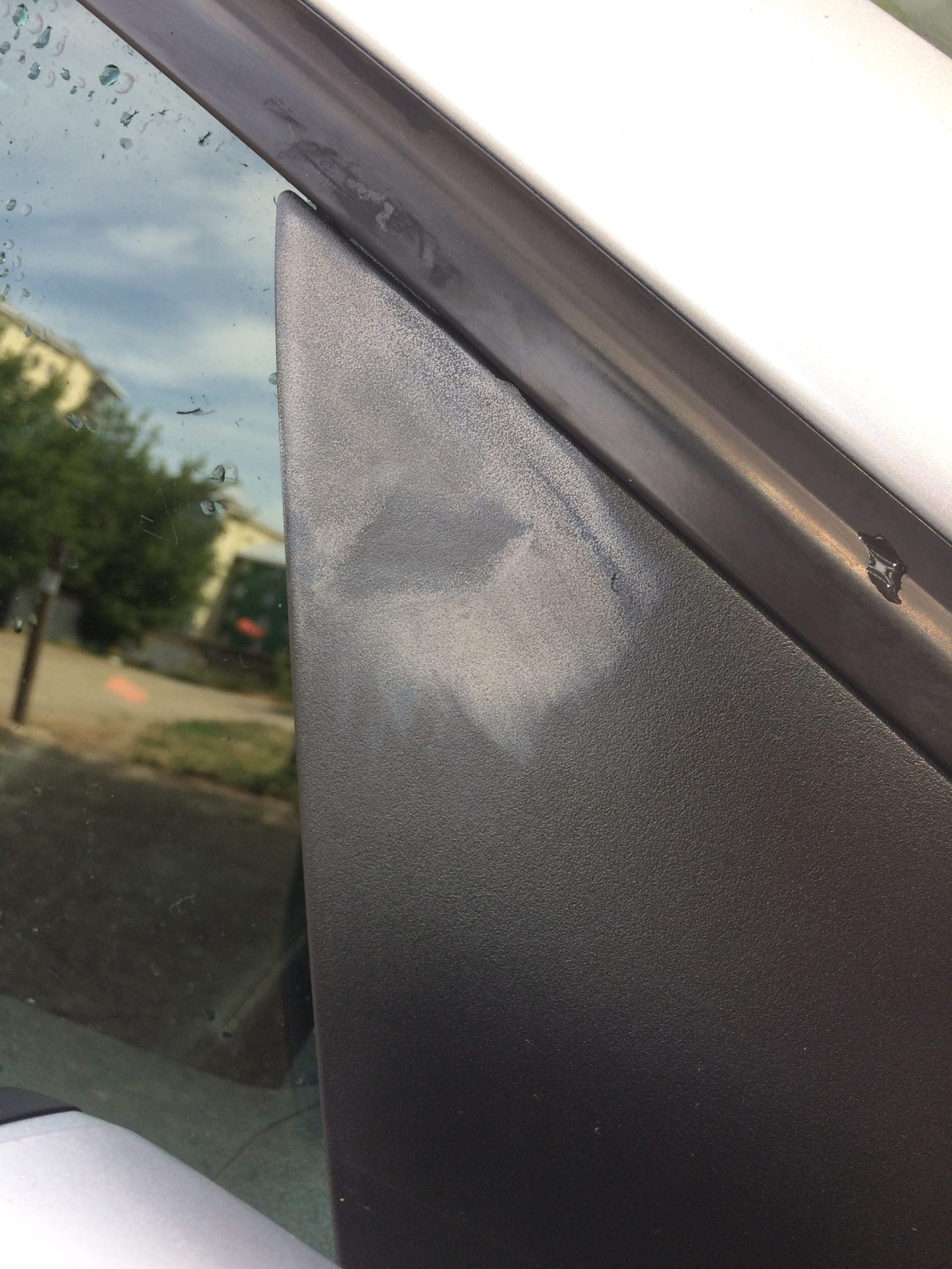

Поначалу думал что это все таки клей на пластике побелел, так как суперклей на резиновых деталях двери тоже белел. Потер еще немного, потёр в другом месте где точно нет клея. Получил два белых пятна.
Пробовал отмыть эти пятна мылом, средством для снятия лака двух видов, обезжиривателем, ничего не помогало. Думал придется покупать новую накладку.
Потом вычитал в интернете совет с похожей проблемой.
Касторовое масло

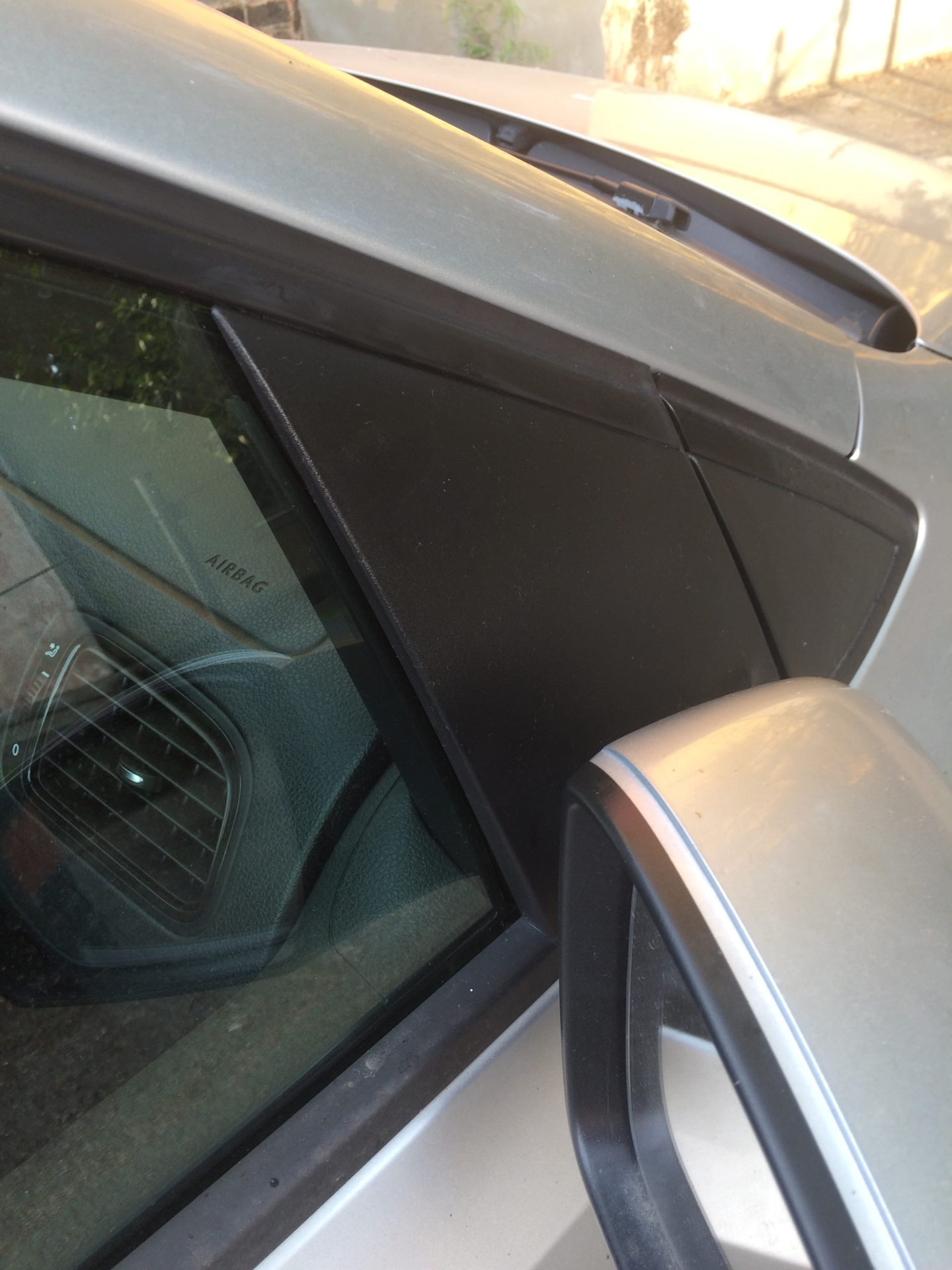

Прочитал совет что можно удалить пятно касторовым маслом, снова помчался в аптеку. Бутылочка масла стоила 85р. Вернулся, нанес на ватку, протер. Практически ничего не произошло, нанес еще. Пока ходил туда сюда вокруг машины смотрю белёсое пятно кое где немножко стало исчезать. Хотя сомнительно уже верилось в успех так как на большом белом участке ничего не изменилось. Намазал хорошенько и ушел домой на час. Вернулся от одного пятна осталось маленькое пятнышко, а на большом пятне большая часть пропала, но еще были видны разводы. Масло впиталось в пластик, ну или немного испарилось так как было жарко. Намазал еще и снова ушел домой ждать. Еще через час вернулся стер масло и вот такой чудесный результат. Пластик восстановился, надеюсь после мойки все будет замечательно.
Так что касторовое масло оказалось замечательным средством. Наилучший результат будет в жаркую погоду +30°С. Запинаный ногами пластик в салоне тоже неплохо освежился, а так же мелкие белесые царапины на торпеде.

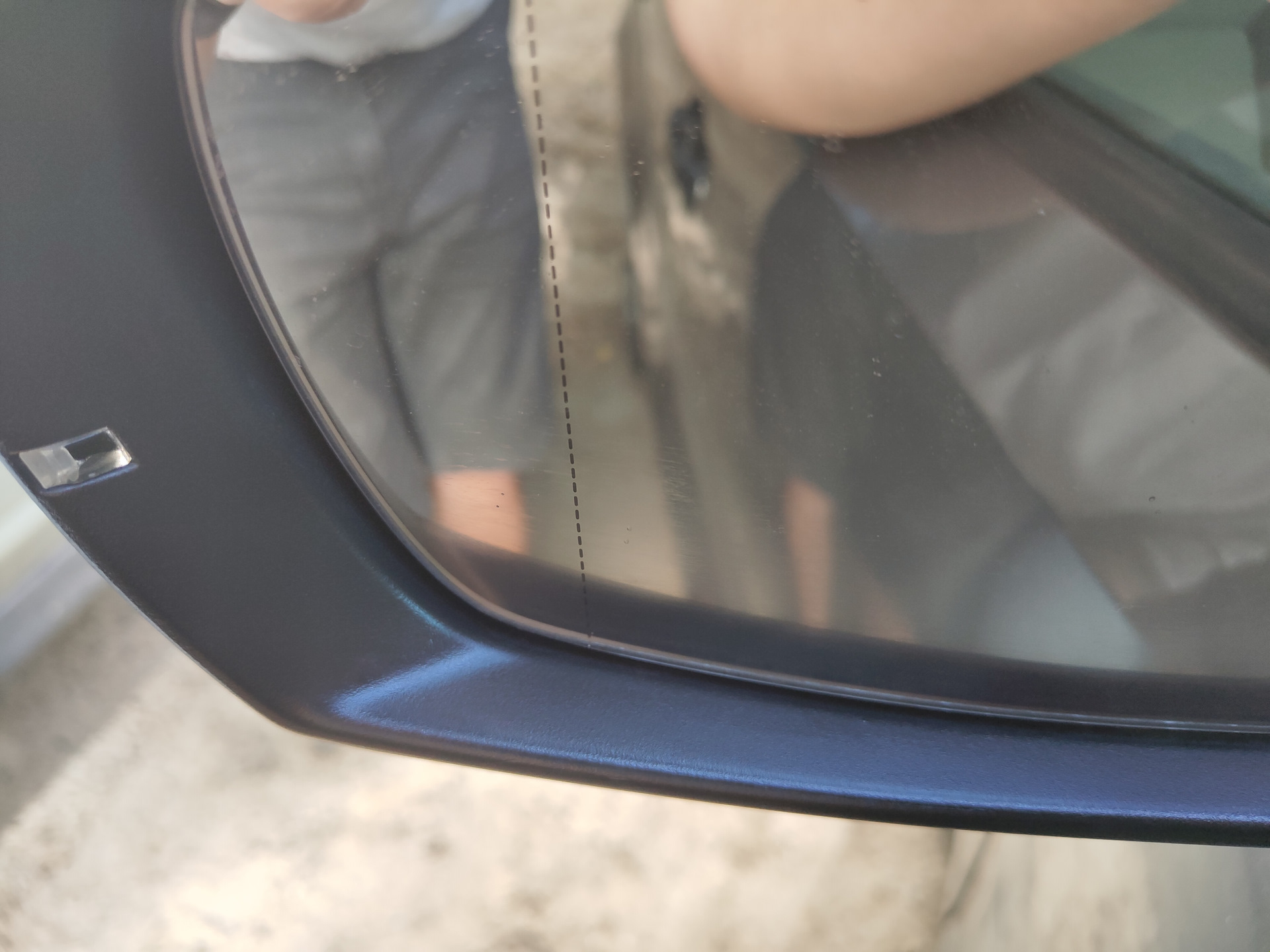

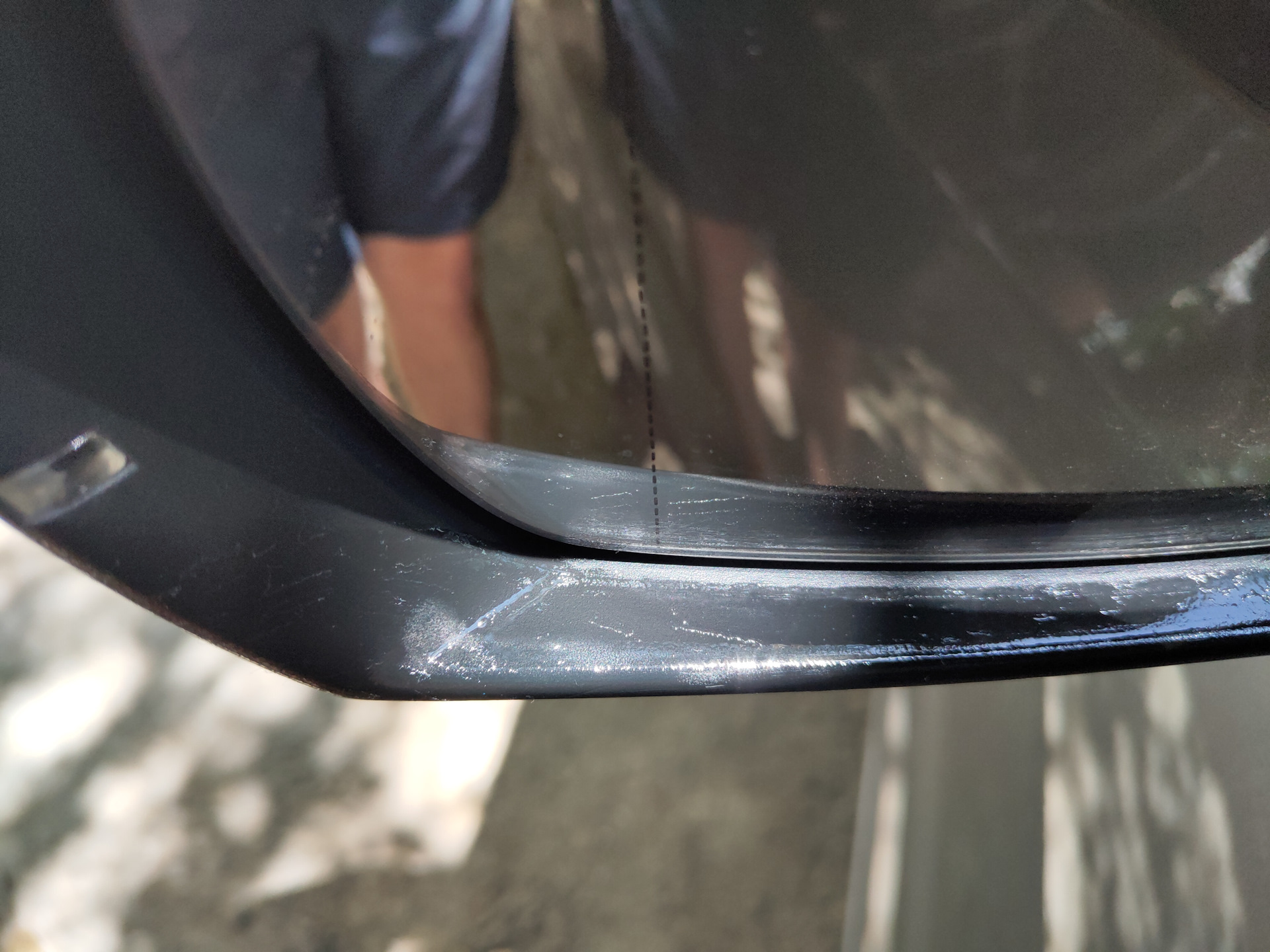

После

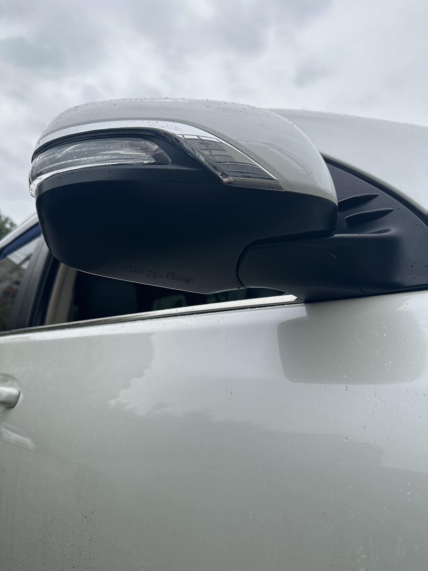

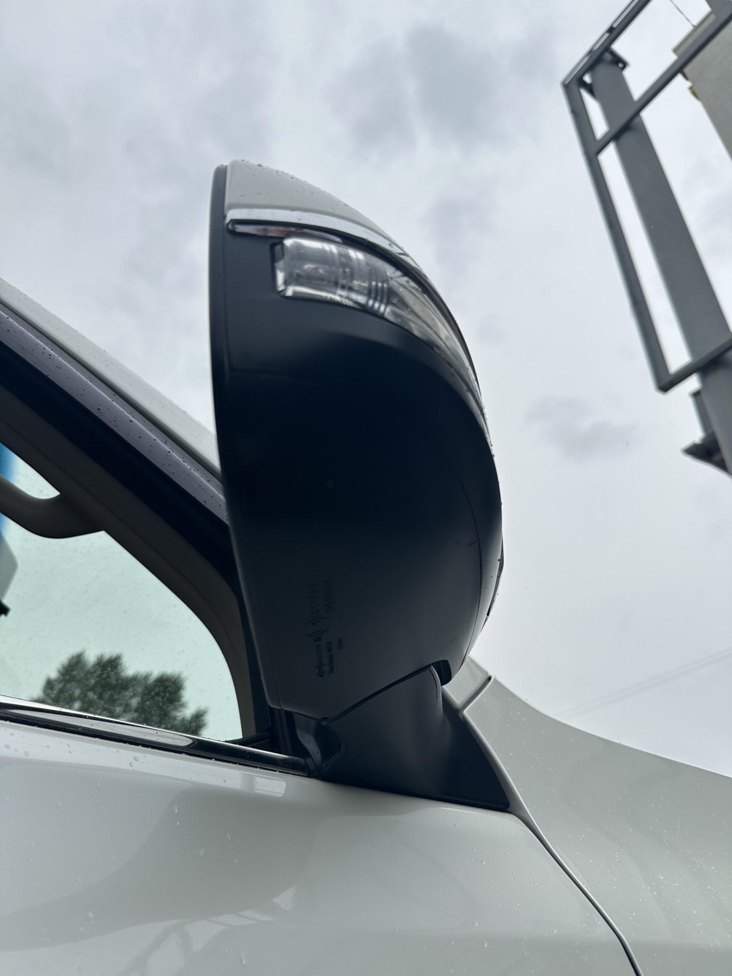

Всем привет, попал клей секундный на церкало решил оттереть демиксидом, на других частях кузова все было окей, тут появились белые полосы, мое решение мадам новая губка с водой, затем касторовым маслом и эффект бомба как будто ничего и не было, вот фото до
Отлично получилось, думаю касторовое масло хорошо работает на свежих косяках на пластике 👍🏻
Хм, отлично. Но все таки это временный эффект. Масло чисто на поверхности держится. Строительным феном можно рискнуть еще, погреть, ну это если снова появится. И главное не перегреть.
Да нет нормально все восстановилось. Уже много моек, дождей, зимы прошло, пластик черный, хотя если присматриваться видна какая то неоднородность, но это лучше того ужаса что был.

Подскажите, спустя долгое время как ведет себя пятно? Через какое время снова проявляется, что делаете снова подмазываете касторкой? Эффект от касторки полностью сходит и как быстро, или более-менее нормально?
Пятно немного появилось. При следующей подмазке особо не помогает уже к сожалению. Пятно конечно не белое, но видна какая то неоднородность блеска на пластике. Но все равно выглядит лучше чем белое пятно.
Вообщем, по повмасла не работает.

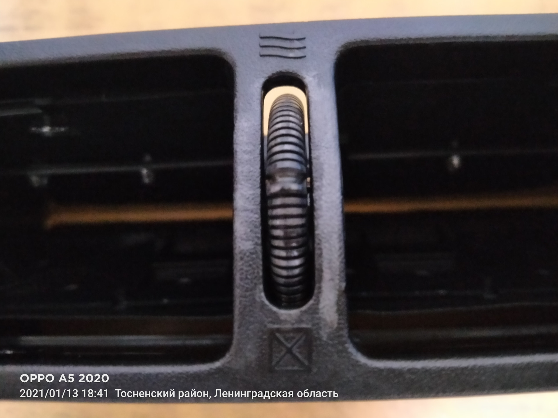

Решил фару внутри протереть без разбора остался белый развод маслом касторовым поможет ?
У меня что то не получается(
надо подождать, ну может пластик какого то другого сорта, не знаю((

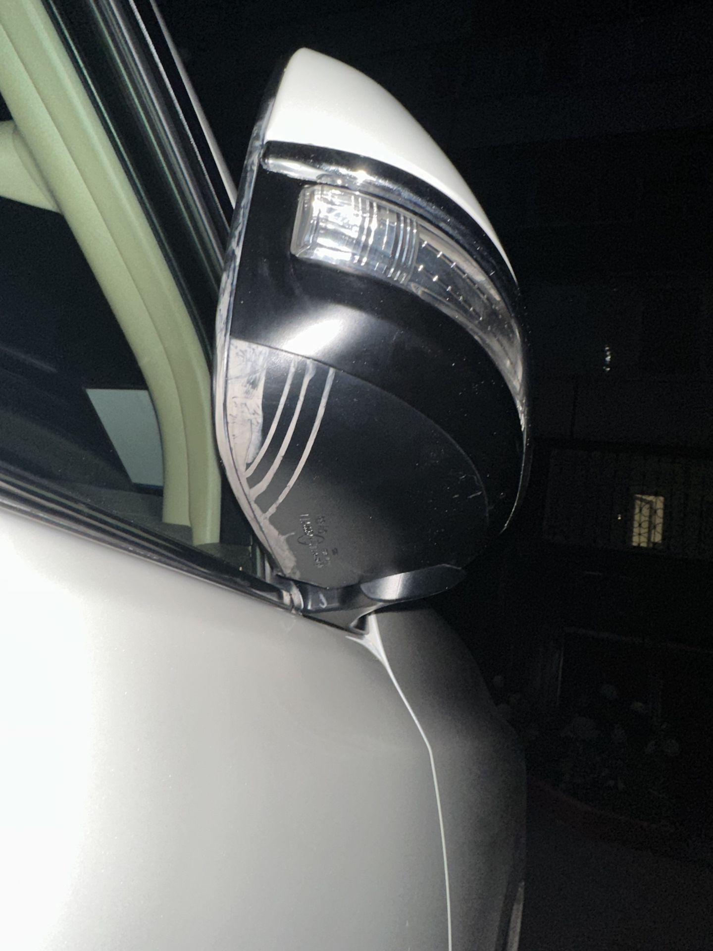

Надо строительным феном прогреть. Пластик приобретёт заводской цвет. Помогает даже при небольших заломах, когда пластик гнется и белеет. Лайфхак 😁
Ага, у меня наоборот побелел( пробовал царапину на обивке убрать феном.
Обивка не пластиковая, а из комбинированного материала с добавлением резины и пэт. Поэтому какой-то компонент побелел. Или просто перегрели. Вообще метод с феном только для наружного пластика подходит.
Судя по звуку у китайца онв из пластика( резины там нет 100%
Китайский пластик 😁😁😁 он такой. Просто на трех машинах делал и все ок.
На калине тоже феном царапины лечил(на торпеде)- все отлично было. А на лифане царапина есть, а пластик вокруг оплавляется… Потом ещё пятна белые повылазили.
Мде… Не очень пластиковый пластик 😁
Evongelion
Тоже самое, начал убирать следы от зубов собаки на пластике, в итоге хорошенько пришлось заплавлять, все бы ничего, но пластик в этом месте теперь побелел. Ищу чем бы восстановить цвет, про структуру уже не говорю ничего
