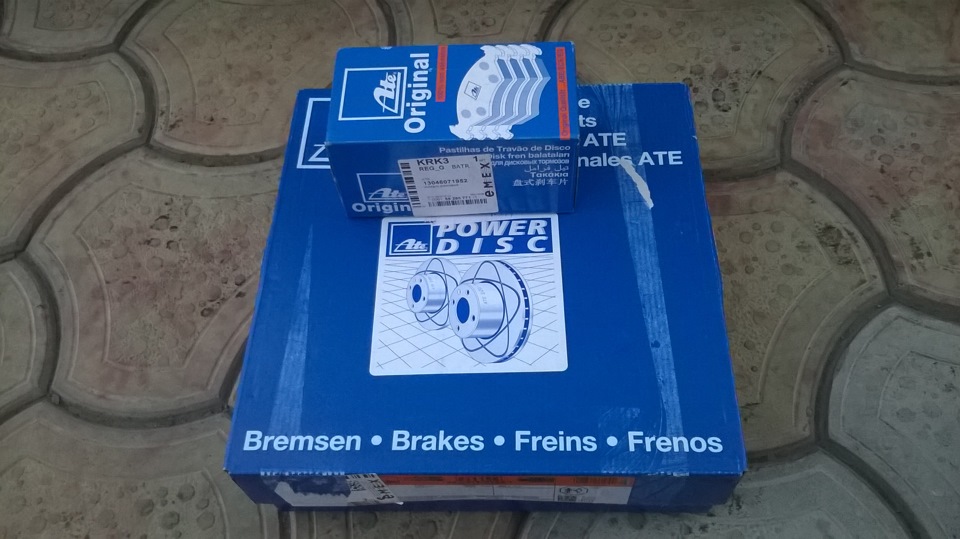

Изначально хотел тормоза от Фокуса ST, но как то не срослось и подумав, взвесив все "за" и "против" я решил оставить всё "сток", которого мне без фанатизма хватает, но диски поставить на перед/зад "PowerDisc" штатного размера.
Есть ли смысл ставить такие диски в замен штатных?..
Нет-если родные диски ещё живые, если авто без каких либо доработок в плане динамики и управляемости.
Разница в работе между родными Аte и Аte "PowerDisc" не значительная, и будет совершенно не заметна на сток авто…
Единственный плюс который я отметил для себя в этих дисках, когда едешь с пассажирами, и с небольшим скарбом в багажнике в жаркую погоду, то авто оттормаживается более уверенно.
Ну и при длительном удерживании педали тормоза(при торможении) чуть отодвинулся момент когда тормоза становились ватными…(это хорошо было заметно в жаркую погоду)

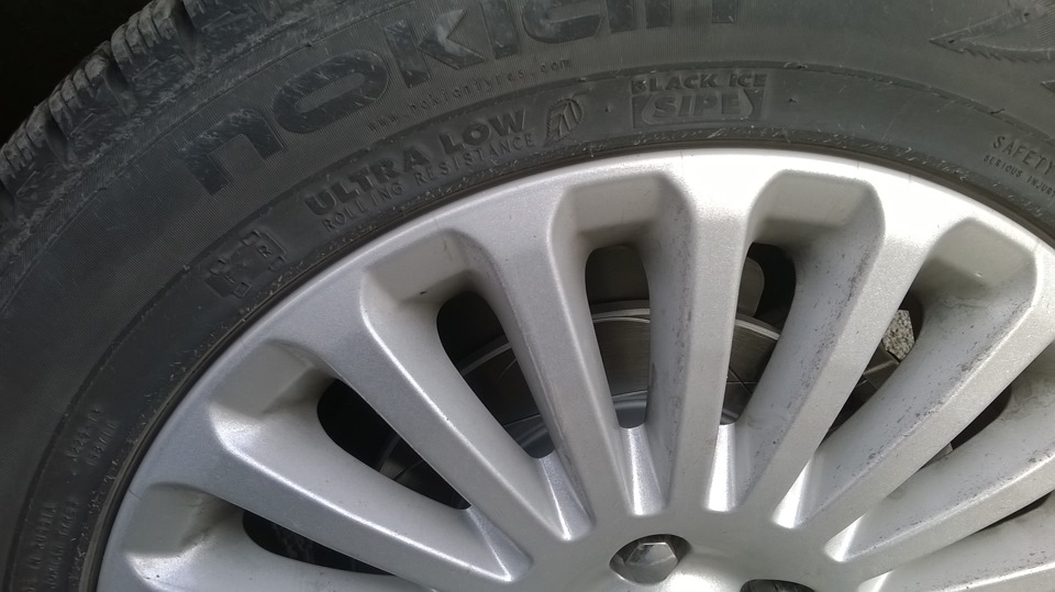

Ну а так, диски как диски…мне нравятся, особенно внешний вид за колесом.через спицы "Титаниума" не видно, но летом на литье Ghia будет заметно диск.:)))))
Замена задних дисков и колодок на 80тыс.км
Коды для заказа:
Диски: Ate 24.0311-0155.1
Колодки: Ate 13.0460-7195.2 в будущем попробую- Ate 13.0470-7195.2 "Аte Ceramic"
Смазка керамическая для направляющих и суппортов Permatex 24124
Смазка для суппортов Liqui Moly 7585 (синего цвета, ни к коем случае не смазываем ей направляющие, только место соприкосновения колодки и суппорта) смазка для направляющих у Liqui Moly 7656 (красного цвета)

Стоят спереди диски и колодки керамика!за 10тыс как новые-не притераются! А на задних уже выработка появилась!
Керамика само-сабой весЧь хорошая.:)))
Ну она не притерается-соотвеццивенно и не тормозит на все сто!
Так ты сразу поставил диски новые и колодки?
Надо было в первый раз на новый диск обычные колодки, как я сделал, а второй комплект колодок уже керамику ставить, как обычные износятся…
Я же не просто так с дисками обычный АТЕ поставил…
Сразу новые!
Поставь с дисками колодки АТЕ только обычные.
Для меня прикатка дисков это целая церемония, растягивающаяся на 5тыс.км
И когда прикатаются диски на обычных колодках, поставишь керамические колодки, что бы они прикатывались к прикатоному диску, тогда они прикатаются и будет всё зер-гуд…а так две не прикатаные поверхности сопротивляются друг другу…
