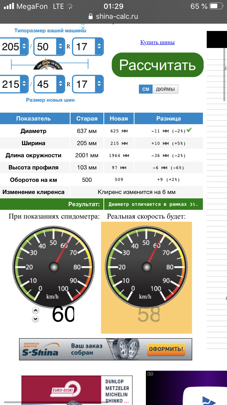

А побольше профиль не залез бы? 50. А то мелковаты колёса, затерялись в арках(
Если больше профиль ставить то жестко будет, а так поставил 215/45/17 вообще топ!
Наоборот, чем выше профиль тем мягче.215/45/17 это меньше чем то, что ставят на кросс.
Мощно, теперь надо мозг шить под новые колеса, скорость не так будет показывать
Вроде пока все хватает)Когда сабвуфер поставлю, вот тогда можно и мозги шить)
