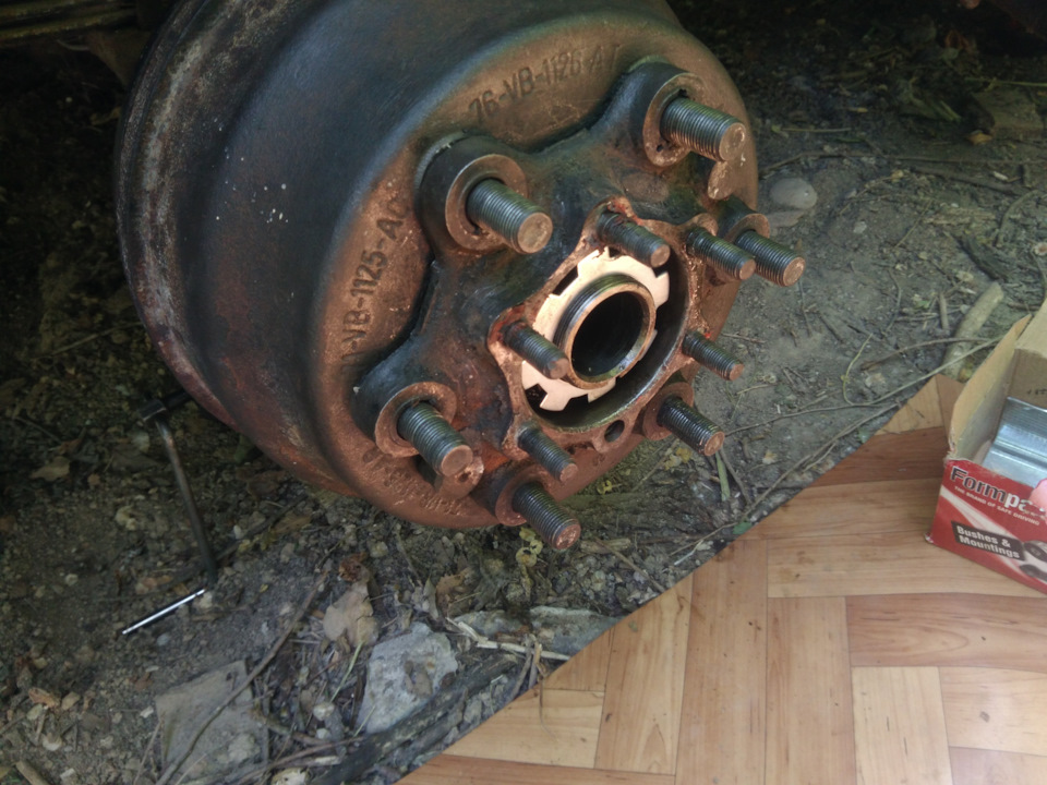

Не нравилась мне вибрация на педали тормоза при сильном торможении — передние суппорта и диски были в порядке — значит проблема с задними тормозами. "Значит заодно и отсутствующий ручник починю "- подумал я, но не так всё просто оказалось — процесс растянулся на 3 месяца)) — вобщем долгострой. Сначала не мог подобрать трещётку — механизьм саморазведения)) Поставил со свежих фордов, просверлив лишнюю дырочку в колодке)). Потом — распорные планки искал — не знал даже как должны они выглядеть, потом задушила жаба покупать новые китайские барабаны по 4500)), отдал токарю на расточку старые — за 500р расточили)). Потом рычаг ручника искал…вобщем долгострой)) но в результате кропотливого труда всё заработало)). PS -колодки пришлось немного наварить)).

На какую машину планки ставите?
На транзит 89 год коротыш
Там другая планка и колодки другие
Во беда
Мне нужен чертёж задней правой планки
Планки одинаковые
Вы собрали уже барабаны?
Барабаны стоят на машине.
