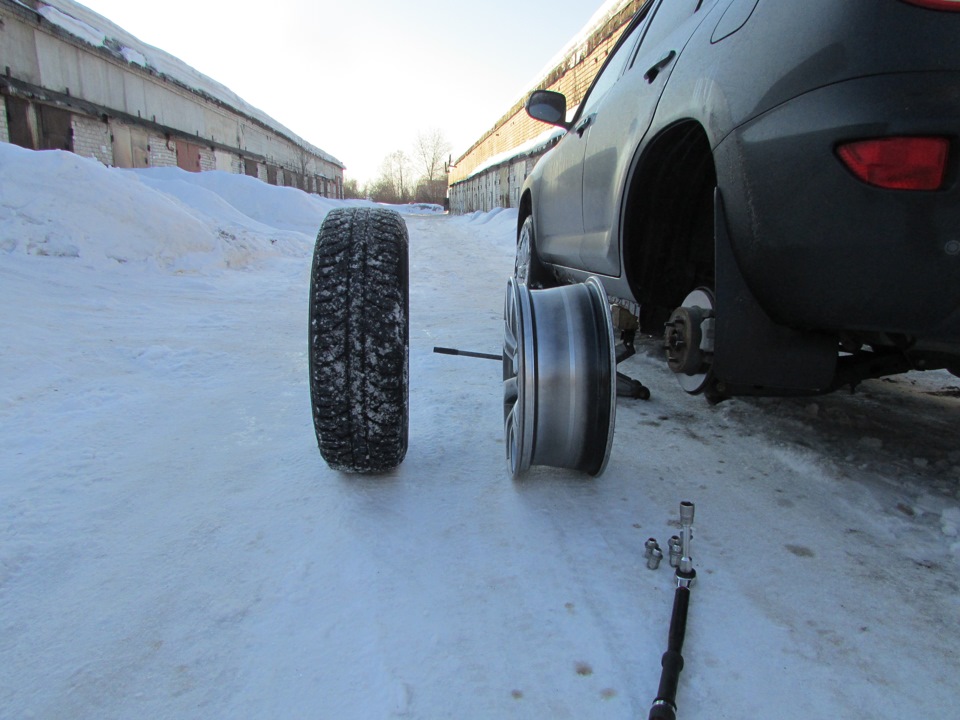

Вот и приехали ко мне мои двадцаточки!
Неделя ожидания… надежда, что в коробках не кирпичи весом 58 кг и они проделав путь более 3 тыс. км. уже в городе Че!
Размеры дисков: 8х20 5х114,3 66,1 ET40.
Дальше примерочка
Все болт ON, только колечки на ступицу надо прикупить ну и гайки!
Теперь ищу резину. Знаю, что 245/45 стопудово встанет, но эта резина не такая распространенная как, например 255/45 (хотя не знаю подойдет ли), поэтому уж что подвернется за адекватные деньги.
Еще мониторю PlastiDip, не знаю долго ли продержится на дисках!
Советам только рад

255/45R20 теоретически должны встать
НО!
Вопрос в вылете дисков
На рафиках 45-й на штатных дисках
У фиников FX, вроде 50-й вылет
У меня 235/55R19 встали на ET35
www.drive2.ru/l/4817803/
Самое узкое место — при повороте руле до брызговика по внешней стороне колеса не больше см
255/45R20 в диаметре на пару мм меньше, чем 235/55R19, НО на 2см шире
Если у тебя 50-й вылет, то это значит, что твои утонут в арках на 15мм глубже моих и проблем ТУТ быть не должно
Зато могут быть проблемы по внутренней кромке — задевать за амортизатор
Резина на 3см шире штатной и при этом диски ещё на 5мм глубже в арке
Это значит что внутренний край колеса будет на 2см ближе к стойке — вот тут уже лотерея
Особенно учитывая, что реальные размеры колес с одинаковым типоразмером могут довольно сильно отличаться
Надо мерять. Причем как сзади так и спереди
Вылет 40. Встали без проблем!
С какой резиной?
255/45 r20
