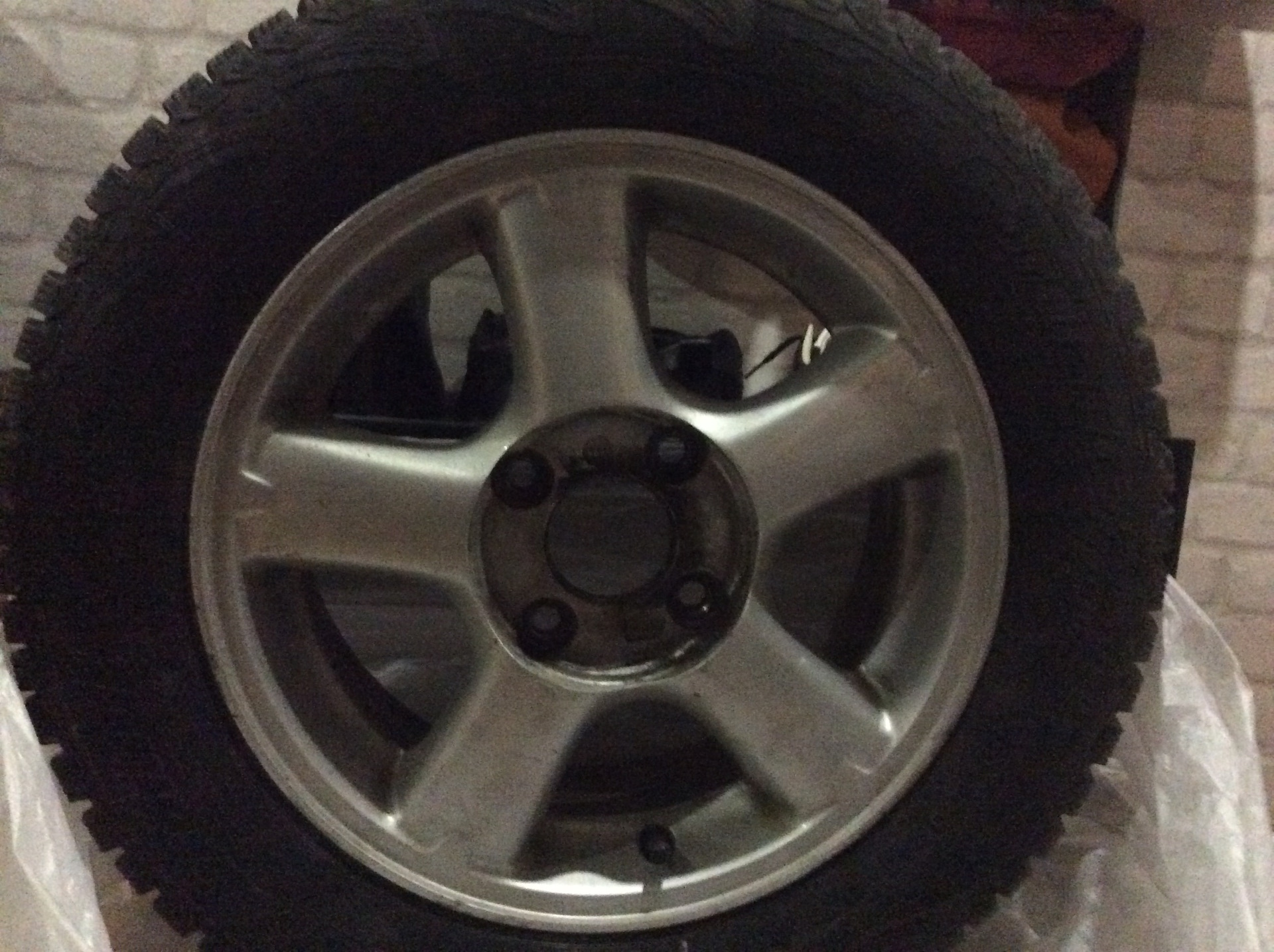

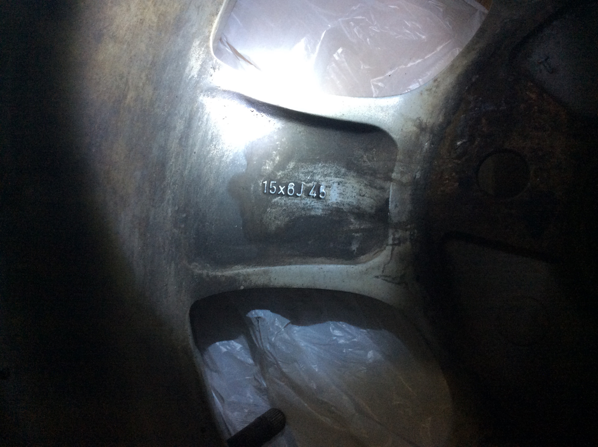

что если поставить на зиму штампы от алмеры n16 с вылетом 45? кто знает как это скажется на подвеске и прочих характеристиках? Ни где не рекомендуют ставить вылет не соответсвующий заводским параметрам
да ничего не будет

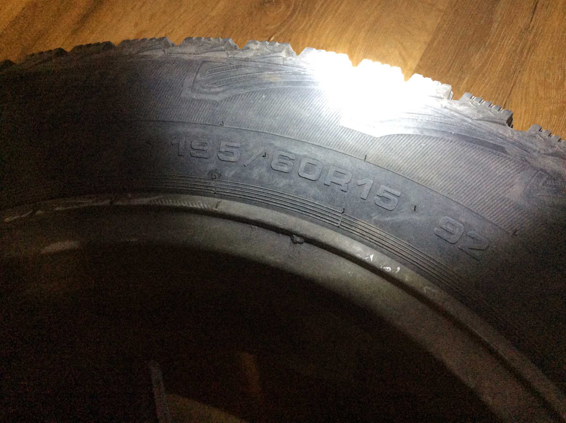

195/55 R15 никак не встанут Шины ?!
и 195/60/15 встают
И 195/65 R15 встают
