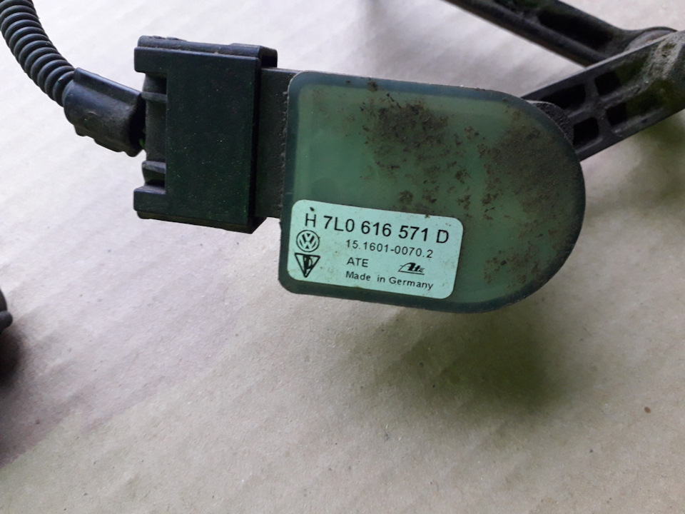

Как то весной начал глючить у меня задний правый датчик пневмоподвески, ошибка была сбой в эл.цепи.
Осмотрел жгут проводки идущий к датчику, но всё было нормально…
Перед осмотром разумеется надо помыть машину)
Так как проводка в норме решил поменять датчики местами, тем самым проверить именно его.При замене пневма глюкнула и опустилась в ноль…
Новый датчик стоит порядка 12т.р., меня жаба задушила, выходят они как сказали из строя редко, поэтому решил взять б/у.
В приобретении помог Григорий PushG за что ему большое спасибо.И спасибо ребятам с чата)
Разборка где продавали датчик была не далеко от Григория, но они не высылали почтой, а только транспортной.В моём мухосранске нет транспортной ни какой, и ехать надо до ближайшей 120км. примерно.Поэтому Григорий выкупил датчик, вернее два, так как продавались они всего по 1т.р., решил взять на запас) и отправил мне почтой, спасибо Гриша! 🤝😉
Для замены потребуется снять колесо…
Открутить тягу от датчика, кстати можно сразу произвести тягам ревизию если необходимо…
Открутить два болта крепления датчика и он в руках!)…
Ставим новый б/у датчик и одеваем фишку…
И стираем ошибку…
Мне потребовалась адаптация пневмы, так как у меня она немного занижена.Отчёты на драйве есть как делается адаптация пневмоподвески, поэтому расписывать не буду, скажу только что для адаптации надо найти ровную площадку, я перед ангаром сначала попробовал, но что то не получилось, потом в итоге около гаража у друга на бетонной плите встал и сделал)
Поменяв датчик положения пневмоподвески, она опять работает как надо)
