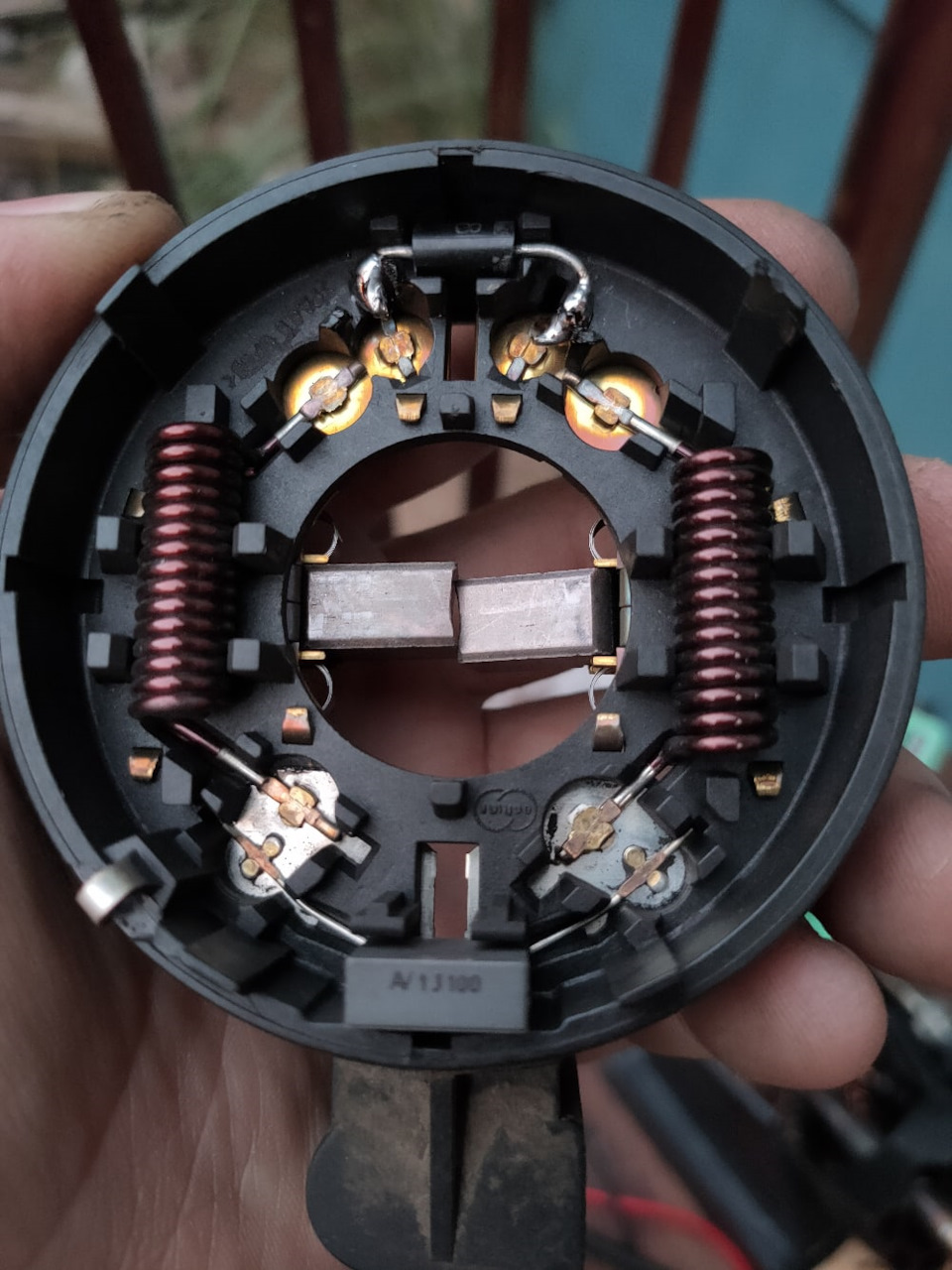

Попутно делая ревизию мотора компрессора обнаружил дохлый шунтирующий диод 1n5407.
Не представляю, что могло его выбить.
Заменил на ближайший аналог 1n5408

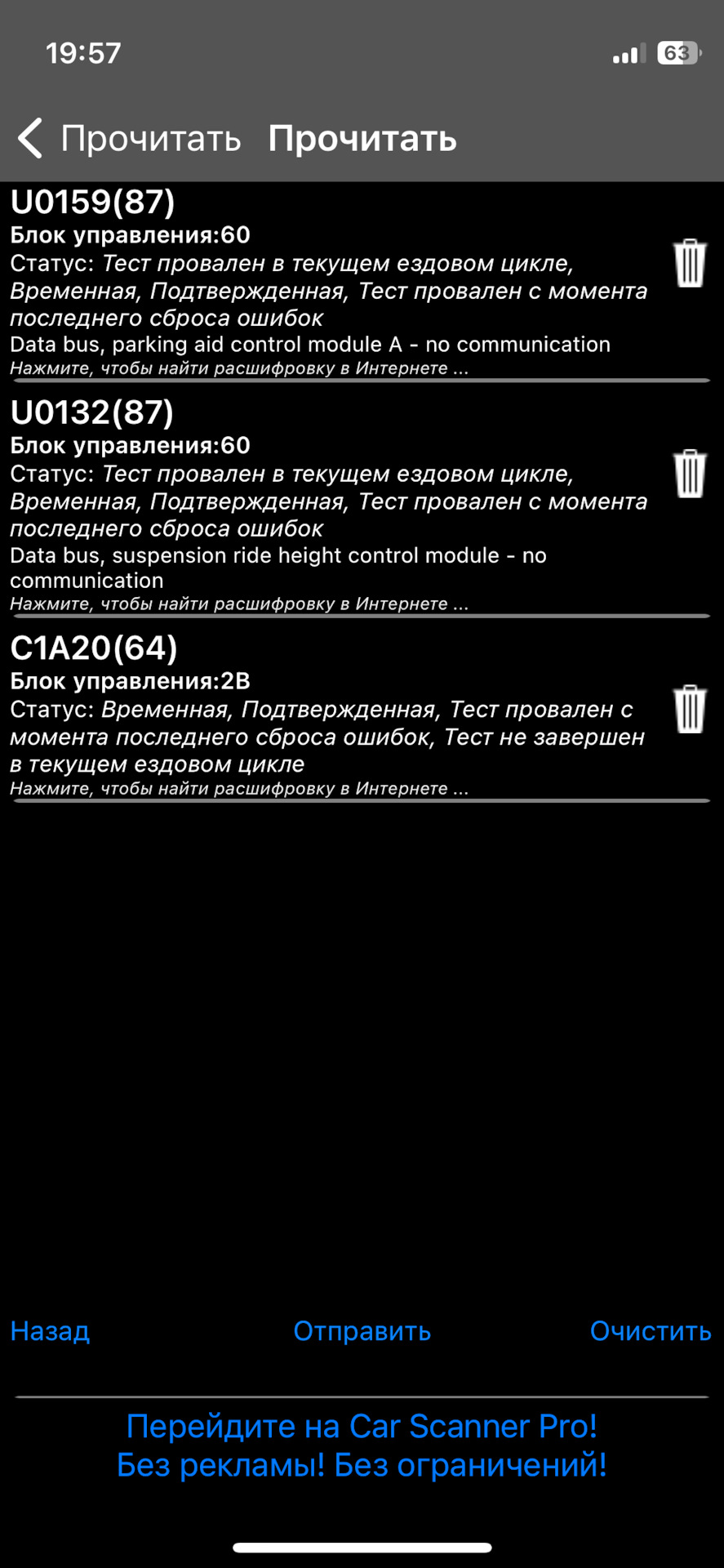

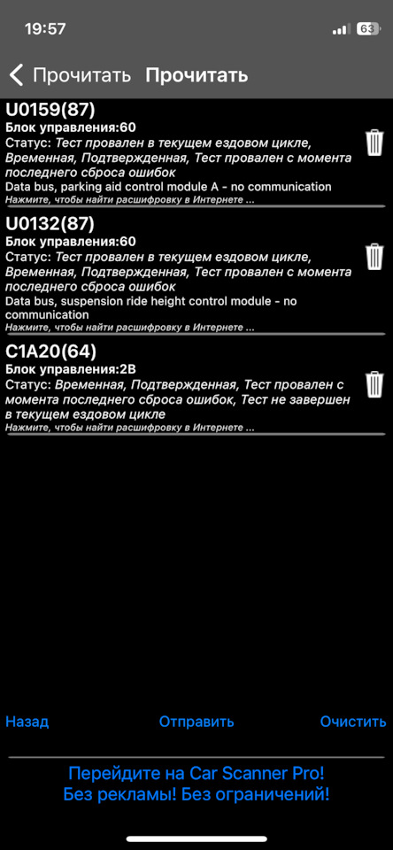

Привет, у меня вот такие ошибки .Утечки нет, компрессор под замену ? Когда вылезла последняя ошибка, такая как у тебя, то компрессор не включался .Ездил почти час -тишина
Привет! Скорее всего у вас проводка шалит, как и у меня было. Все проблемы в итоге у меня ушли когда нашел скрутки в около разъема в косе проводов компрессора. Пропаял и забыл об этом. До сих пор нет ошибок компрессора с момента ремонта, за почти три года. Проблемные места были у меня у блока управления пневмой что в ногах водителя и под капотом справа (или в зависимости от ревизии под правым локером).
Пятый день езжу, ошибок нет, но компрессор работает на последнем дыхании, звук -как будто вот вот остановится, и постоянно разные звуки .Купил компрессор, 20 мая менять буду .Мой по ходу последние дни доживает )). Спасибо за отклик

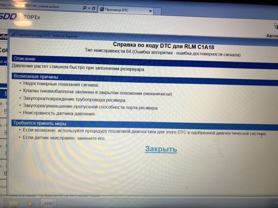

У меня интереснее проблема.
Есть мысли на этот счёт ?
Тоже было такое, но оно как правило приходит не одно, должны быть ещё ошибки. Одна из которых будет реальной. Если у вас эта единственная, то наверное надо посмотреть центральный блок клапанов. Вообще попробуйте диагностический интерфейс пневмо подвески.
Это одна ошибка, и она зажигает лампу на приборке.
Система при этом работает штатно.
Пробег 180,000км и в пневму ни кто ещё не лазил (не считая замены передних стоек в сборе)
Судя по рекомендации СДД, что то где то забилось видимо. Но я не особо селён в том, что нужно открутить, и какую магистраль продувать.
Вот тут инструкция, попробуйте поиграться с этим. По шлангам там все просто. Сразу видно какие и куда идут. Но в начале попробуйте локализовать проблему через интерфейс в видео. Если ошибка одна, то возможно, что клапан заедает. Считайте давление в магистрали создать быстро, вот датчик его и регистрирует. А программа смотрит, что оно слишком быстро растет. Давление в ресивер качать гораздо дольше. Я так понимаю суть ошибки в том, что программа даёт указание накачать в ресивер, и следит за датчиком давления, а так же даёт команду открыться клапану ресивера. Вот в этой связке у вас где то и проблема.
Да, тоже так полагаю. Программой этой владею и играл ей. Результата нет особого.
И проблема эта не постоянна, но уже как 2 года время от времени вылетает.
Думаю что нужно начать от Патрубка идущего от рессивера и далее двигаться В сторону компрессора
Логично. А в этом интерфейсе у вас клапан ресивера исправно открывается? Давление сразу начинает рости?
Ошибка эта не постоянная, в основном при запуске . И из 20-30 запусков 1 раз выскочит.

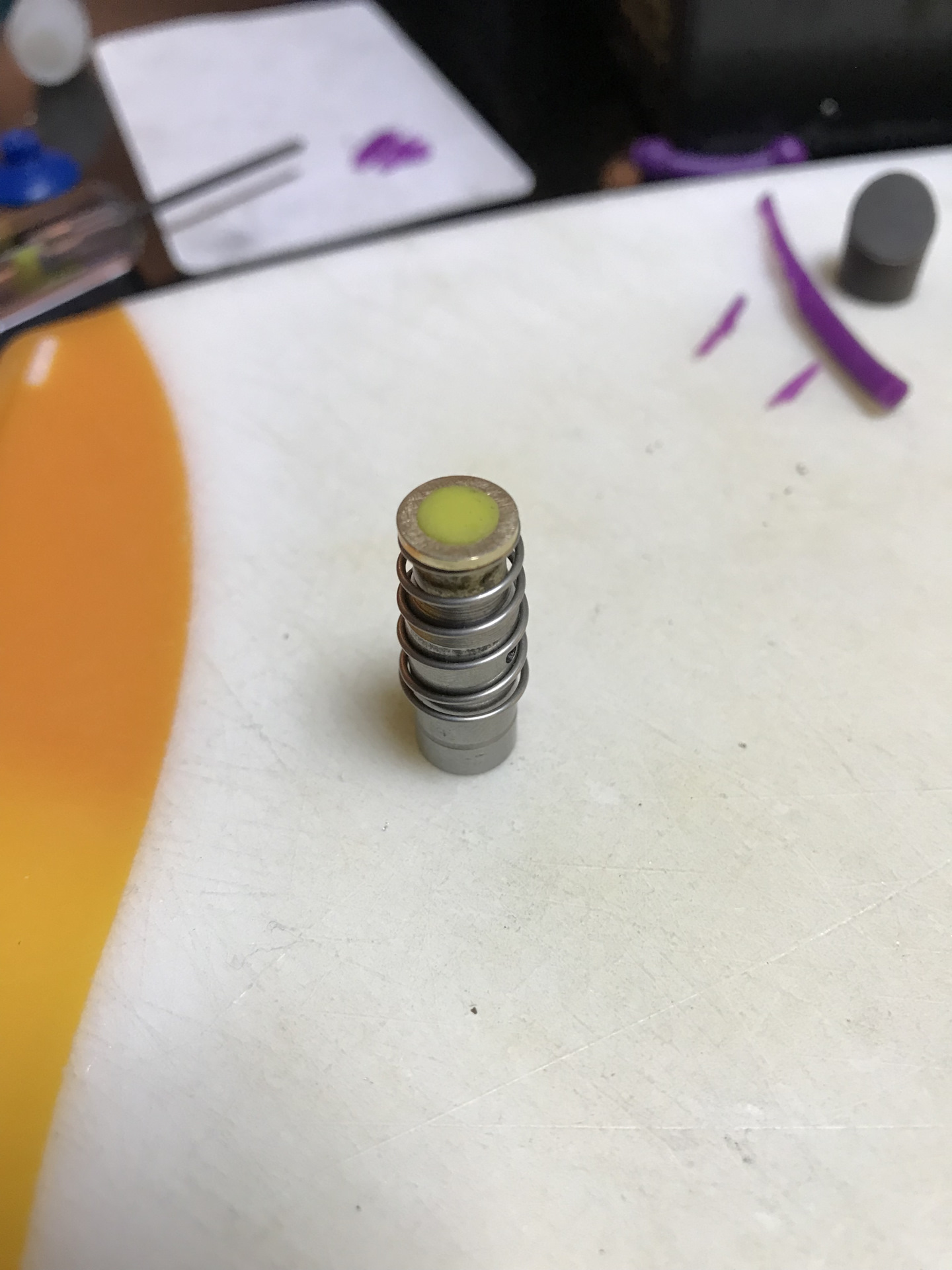

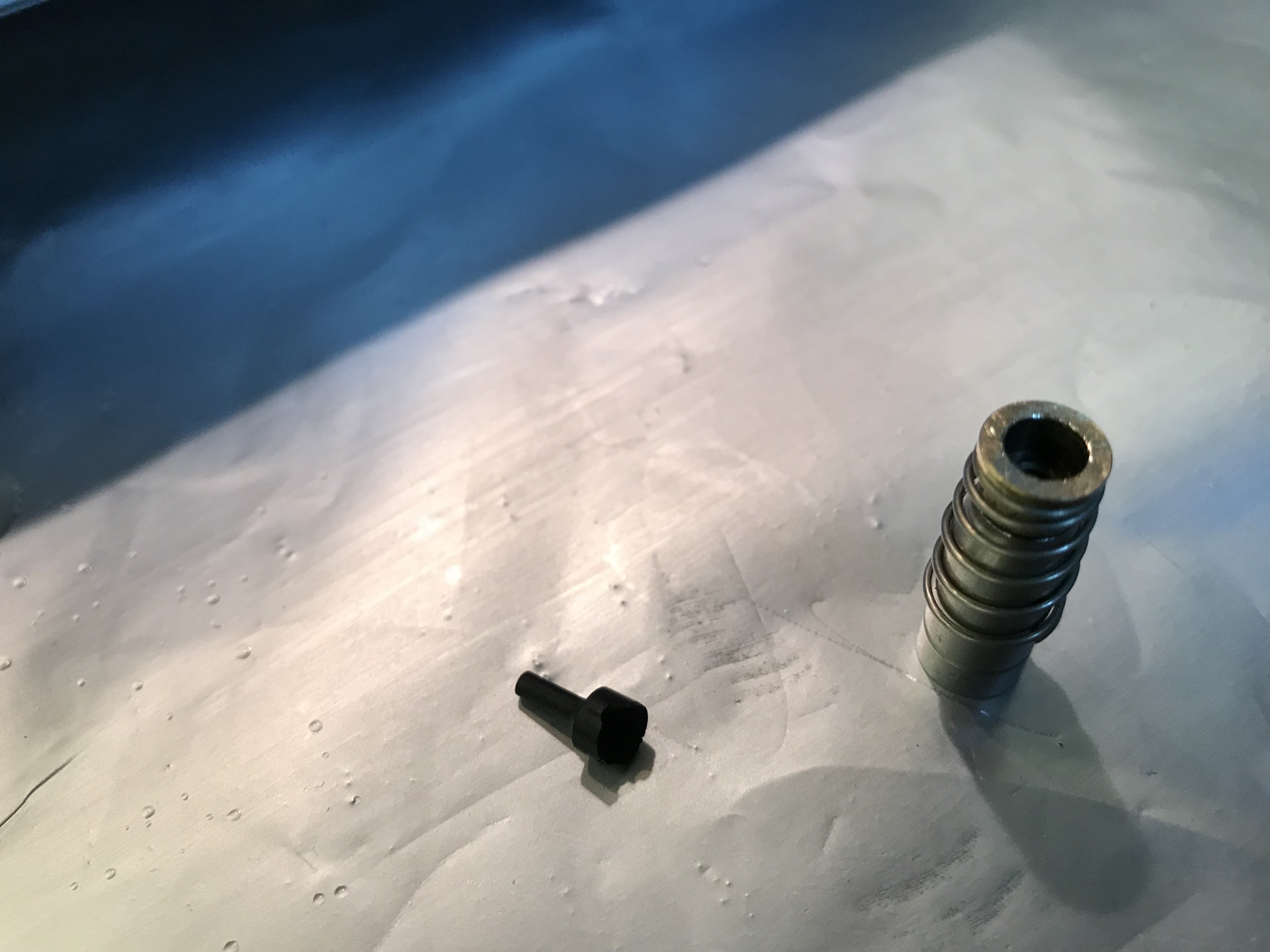

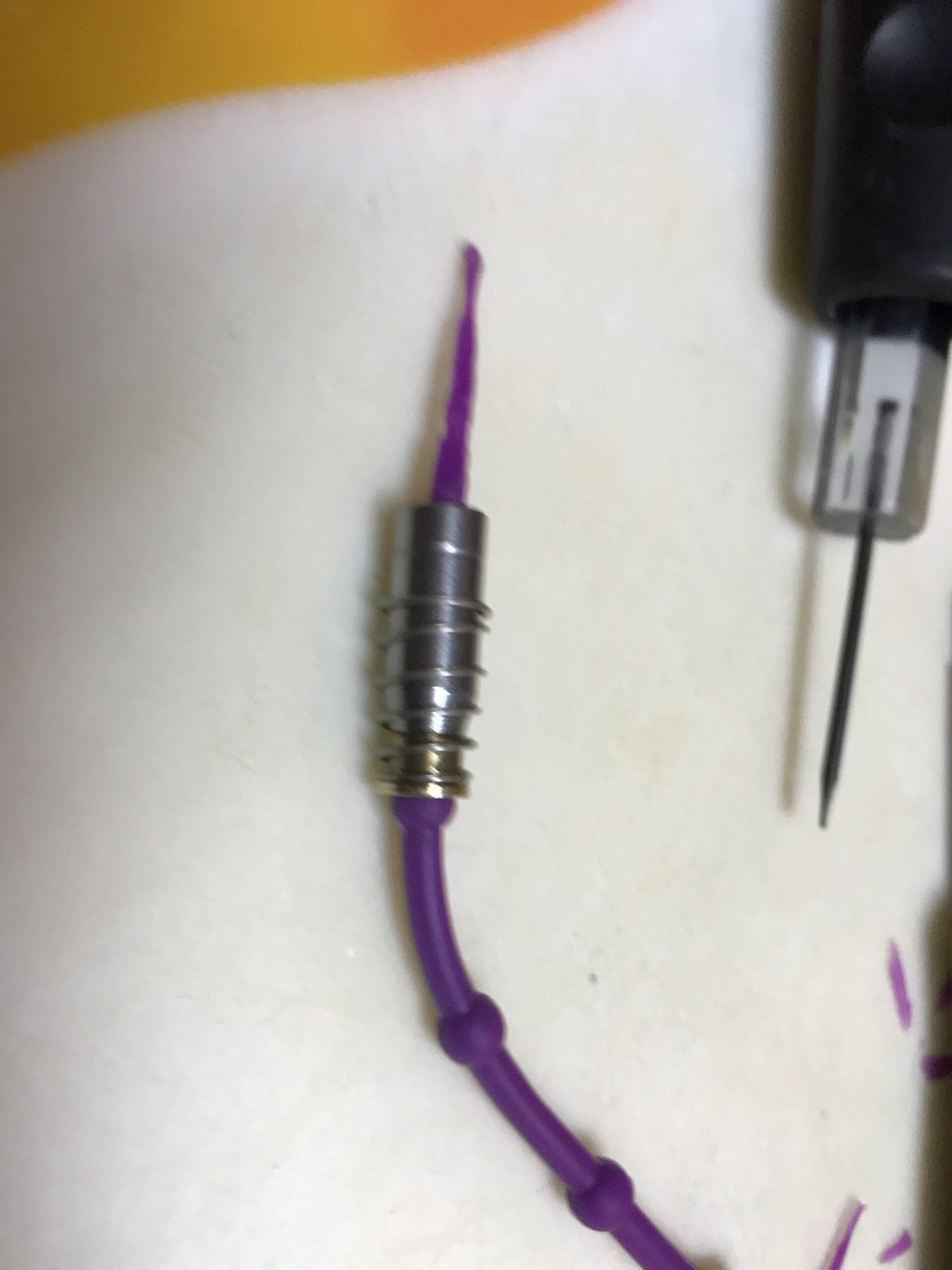

Если в кратко, меняй блок клапанов центральный ( тот что рядом с компрессором).
Там Резина трескается и она остаётся на отверстии, когда металическая часть соленоида перемещается. В исправном варианте, резинка закреплена в металлическом сердечнике соленоида
Ну видимо это следующий этап, сегодня на замену компрессора поехал
Более живой компрессор будет ещё чаще вызывать ошибку по высокому давлению в магистрали.
Свой клапан на рессивер я починил подручными средствами забавы ради. Вот фото
А что за резинка? Откуда ? Где взять?
Резинка вроде как Силиконовая, жгутик крепежа маленьких бутылочек с санитайзером.
Можешь использовать все что под рукой попадется, и сможешь протащить сквозь соленойд.
Но еще проще китайский заказать и поставить
sunkanabis
Готовый вариант. Уже правда желтая резинка

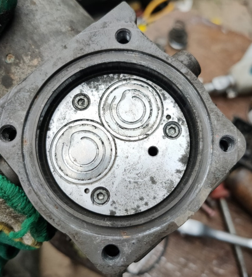

Добрый вечер. А вот когда вы открутили крышку которая закрывает поршень. Сам поршень был таким белым или покрыт чёрной сажей? У меня был полностью в черной саже. Ошибка была как у вас. Не накачивал давление. Я вот думаю откуда эта сажа взялась? Думаю манжета пришла в негодность. Щёточный узел чистый. Да и со щеток в поршень никак черная пыль попасть не могла. Ещё видел в сети много убитых компрессоров но у них сажи на поршне не было. Вот я думаю откуда она у меня взялась. Компрессор не качает больше 4ёх атмосфер. Явно манжета стёрта. Но у некоторых тоже не накачивал давление но не было черной сажи.
Добрый вечер, да грязный был чего там тока не было. У меня резинка была испорчена в крышке. Были белые окислы.
В оконцове проблема была в пробитом диоде?
Нет диод я случайно нашел, проблема была в резинке осушителя. Ну ещё китайский датчик проблемы доставлял.
