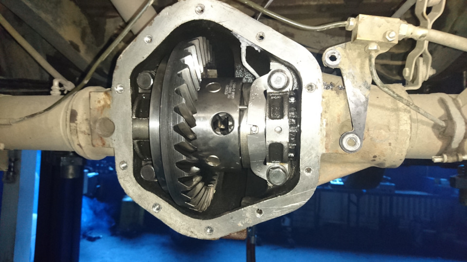

Здрам желам Уважаемые Уазоводы и водители других авто! В общем радость была не долгой. тк выяснилось ч то Я при ремонте по незнанию поставил Бугеля неправильно "выточкой 90 гр в обратную сторону " и с размером регулировочного кольца дал маху тк родное лопнуло пришлось брать новое которое в магазе я купил не то кольцо чуть в размере ошибся на "сотки" Как говориться век живи век учись. СПАСИБО Александру "шеф- мастеру "! Теперь полный порядок . Я и Уаз очень рады все хорошо!
Фото с инета. У меня БЛОККА в З\мосту.

Что за выточка?
ЧОт я щас напрягся :)) Вот не помню, какие там проточки … Но год уж в мост не лазил, не гудит ни чего, блокка блочит, значит наверное всё правильно собрал :)
А в чем там разница? Проточки как мне кажется с обоих сторон есть.
Внимательно смотрите Бугель проточка на 90 гр и косая разница она -ЕСТЬ!
Ну есть она, а в чем прикол то? Хотя ставлю как снял, не заморачиваясь!
