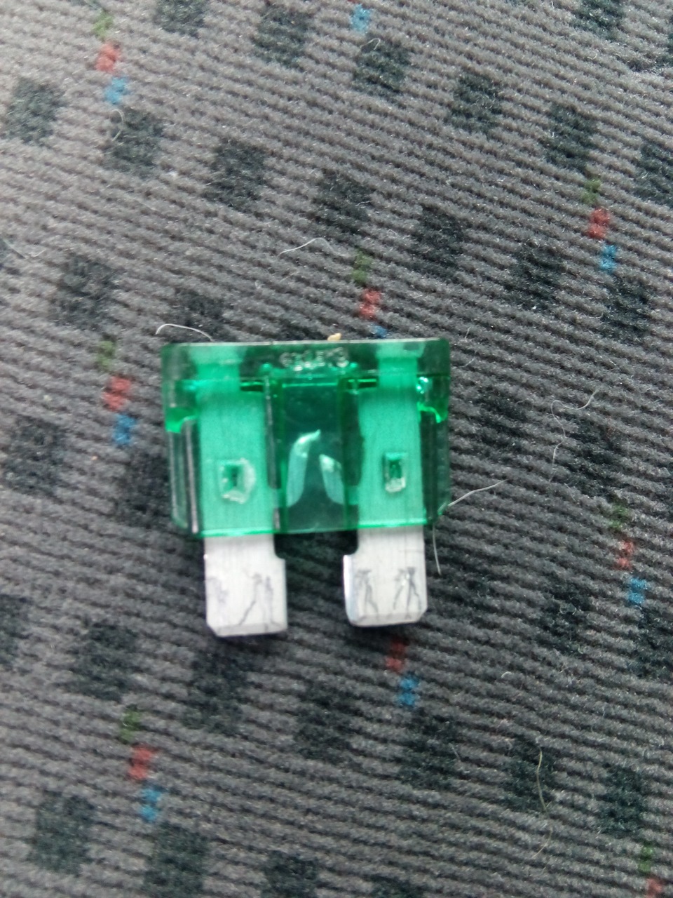

Потухла печка, прикуриватель, ГУР и тд.
Столкнувшись с утра с проблемой сразу написал в БЖ, и благодаря вам только что её решил.
Спасибо всем кто откликнулся.
Всему виной адаптер видеорегистратора который внутри рассыпался и замкнул.

Лучше всего отдельно питание для них предусмотреть с отдельными предохранителями маленького номинала.
Очень хорошо, что всё обошлось предохранителем.
Ужас!
Вот не наговаривайте на то что не подключайте на прикуриватель, а то…Если бы не на прикуриватель, а напрямую, то машина бы под рулем где-то начала гореть. Надо просто на провода, что идут отдельно на втоиую розетку под регик или еще что ставить предохранитель. Хоть напрямую от акб кинь провода через АСС все равно через предохранитель

разветвитель поставил и забыл
Выведу сегодня отдельное питание на регистратор.

У меня была такая же проблема — только виной был адаптер навигатора.
Грёбаные экономисты в материале изготовления адаптеров для авто гаджетов!

Сань тыж провзвонил все преды как так ?
Вот сам не пойму, может пропустил его в темноте!
Неудобное место для предов . пипец
Но реально вроде каждый прозванивал, сам неповерил когда сгоревший достал!:):):)
Либо не звонил либо рукожоп либо. Глухой )))
Спасибо Тёма! Первый вариант скорей всего!:)):)
Ну малоли мож не туда тыкнул или не услышал писка ))))

Тоже в разрыв на предохранитель надо делать.

Ну я на омеге ставил. По 5а на оба провода и далее еще 5а на каждый прибор ))

Аккуратнее с этими КЕтайскими прибомбасами. Это самая мелочь, которая могла произойти!

Ого как бывает, а я сегодня хотел запитаться и за бардачком спрятать розетку с адаптером на регик.
Ну если его не трогать в будущем, может и не будет проблем. Я его с утра задел и началось :)
Хочу поставить, обмотать изолентой и забыть о нем) Так если его не трогать то ничего и не будет?
Скорей всего, я же его постоянно дёргал и сегодня задел случайно.
