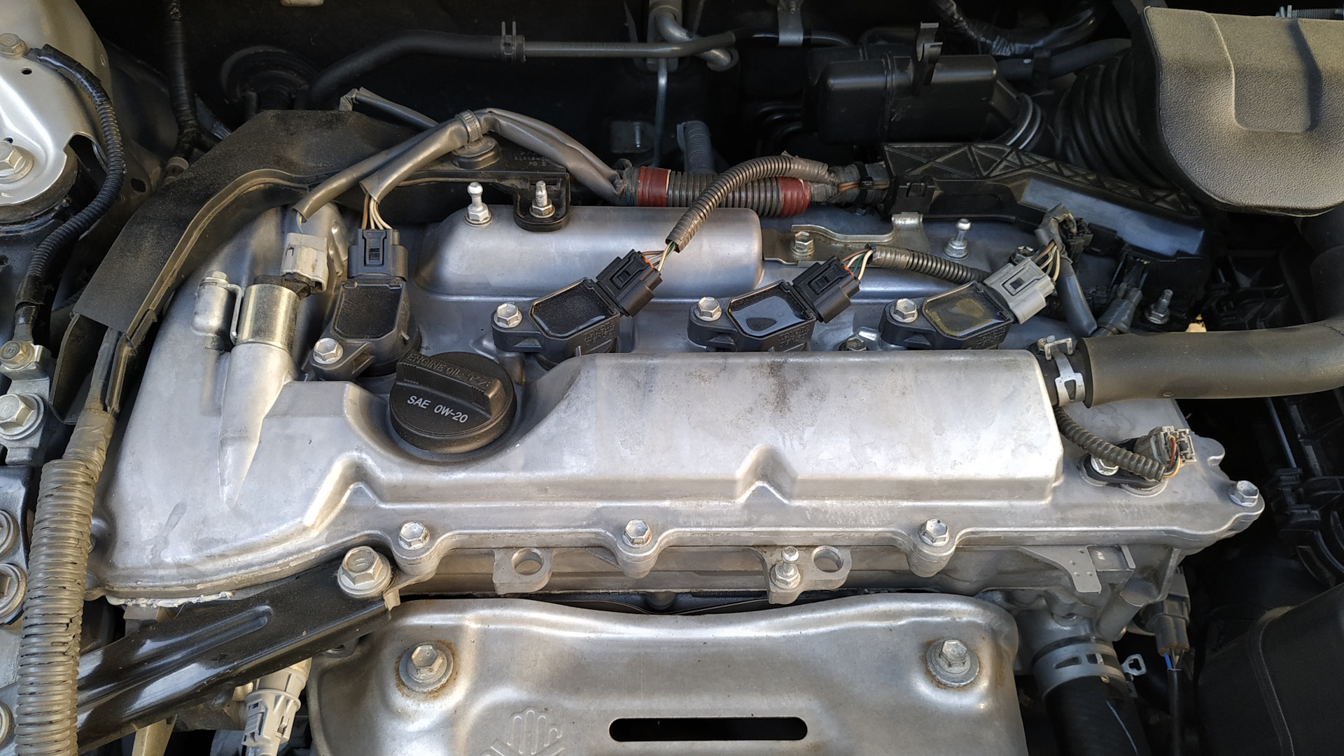

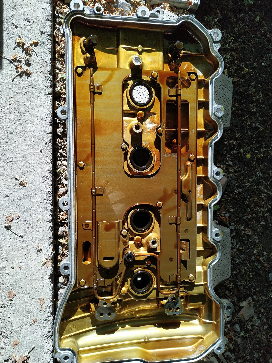

3. Снимаем пластиковую накладку двигателя, откручиваем болты на клапанной крышке.

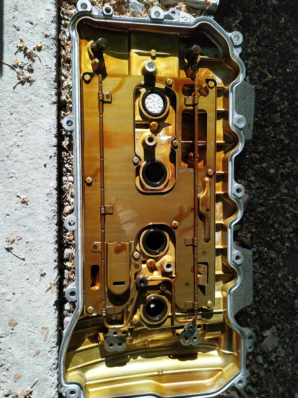

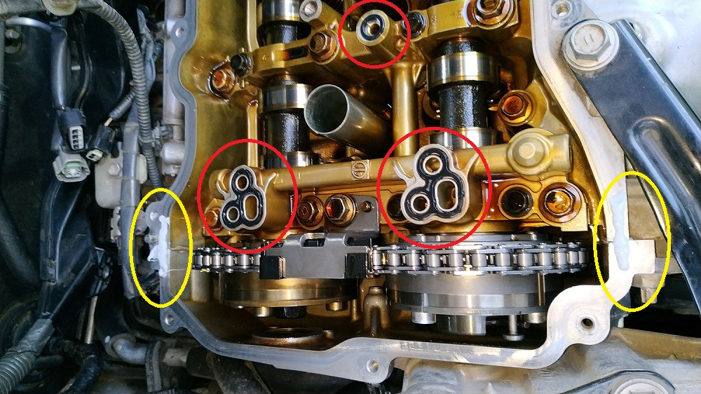

4. Наблюдаем такую картину как на рисунке ниже

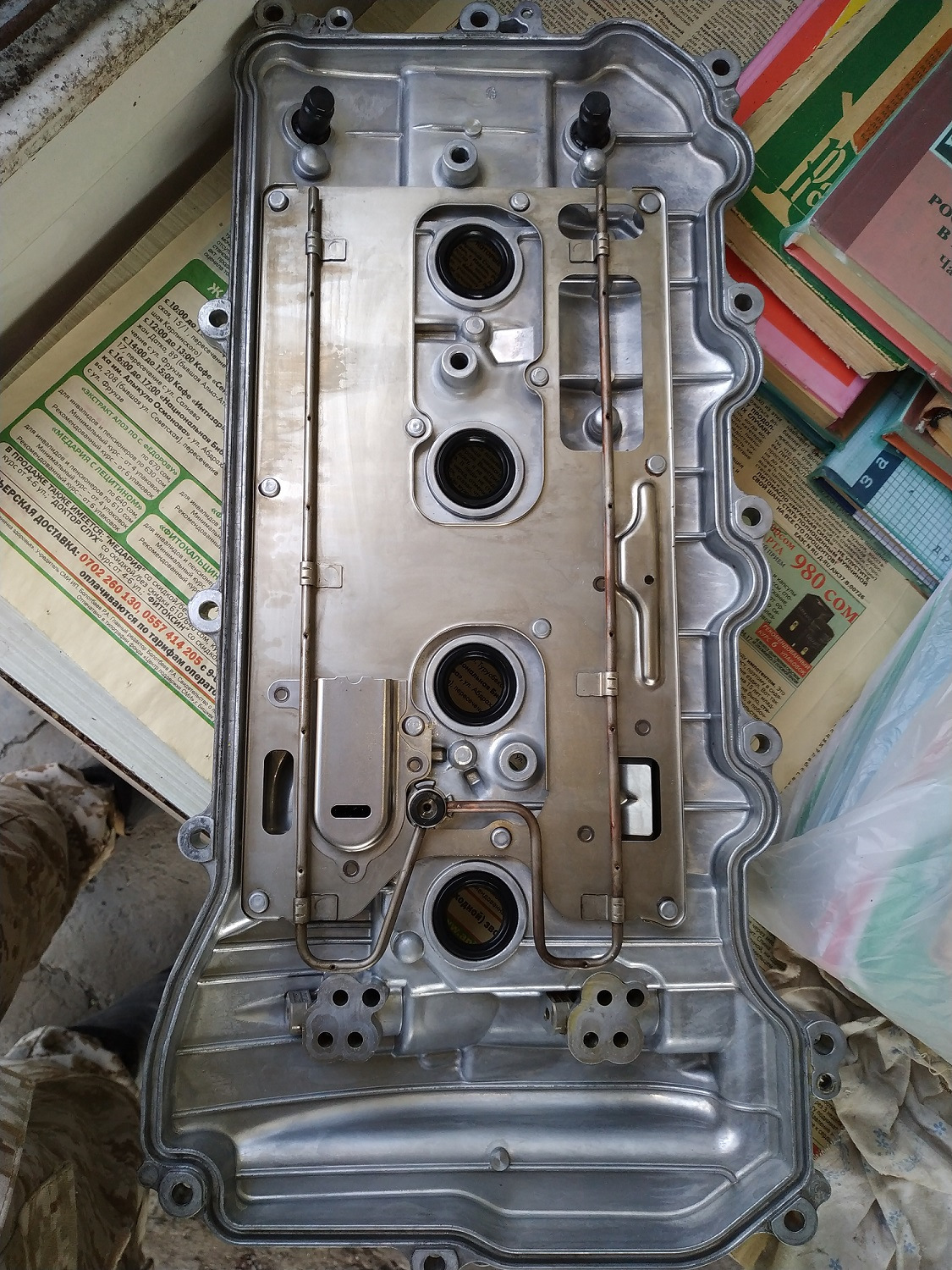

Тщательное моем карбом или другими средствами очистки двигателя клапанную крышку примерно до такого состояния

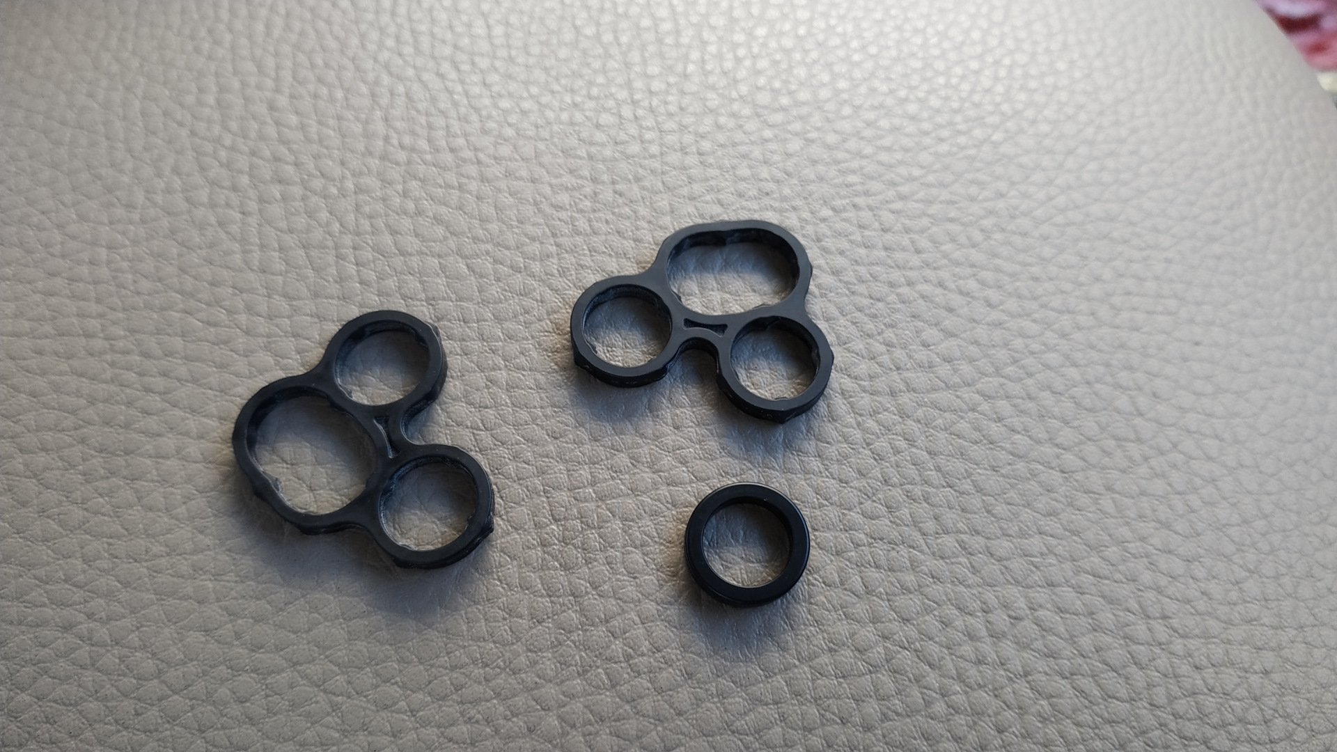

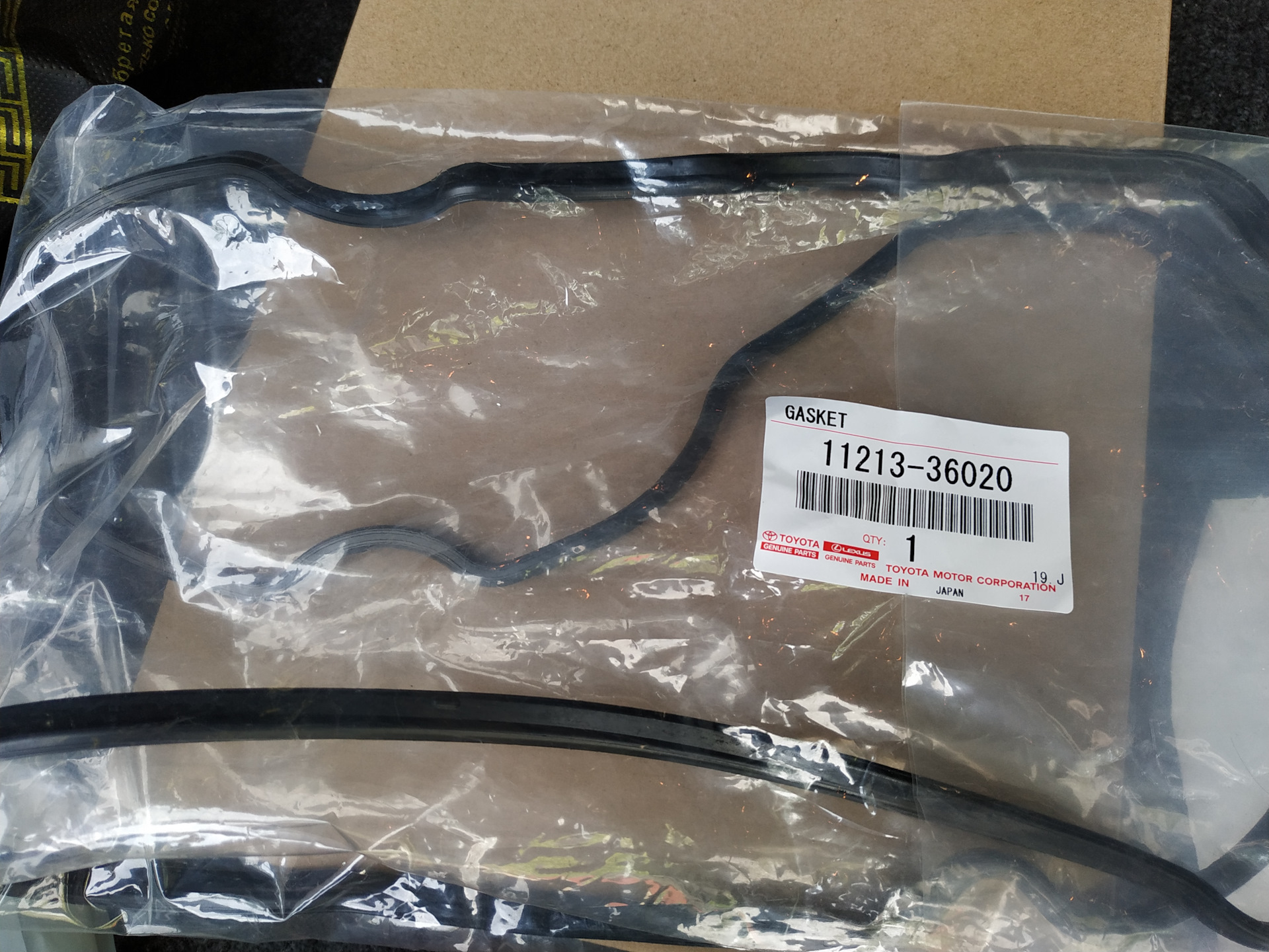

5. Ставим обратно новую прокладку клапанной крышки(код 11213-36020) -1шт(900р.), прокладки свечных колодцев(код 11193-36010) -4шт (640р.), прокладки маслоканалов для муфты vvti(код детали 11159-36011) -2шт(400р.), резинку маслоканала для распредвалов(код 90430-10024) — 1шт(50р.), герметик для двигателей — 1 тюбик (350р.).

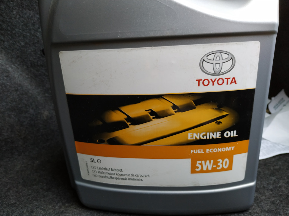

7. Заливаем новое масло у меня ушло примерно 4,3-4,4л брал канистру 5л за 3000р.

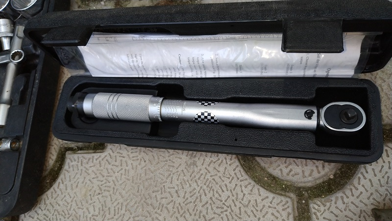

Для затягивания болтов рекомендую использовать
, в нашем случае момент затяжки 10 Н.

А зачем мазать герметик в обозначенных местах? Там же прокладка будет установлена?
Там переход деталей, нужно немного смазать.

Герметик в какие места мазать?)
На фото, где показаны муфты vvti выделил желтыми оваломи
