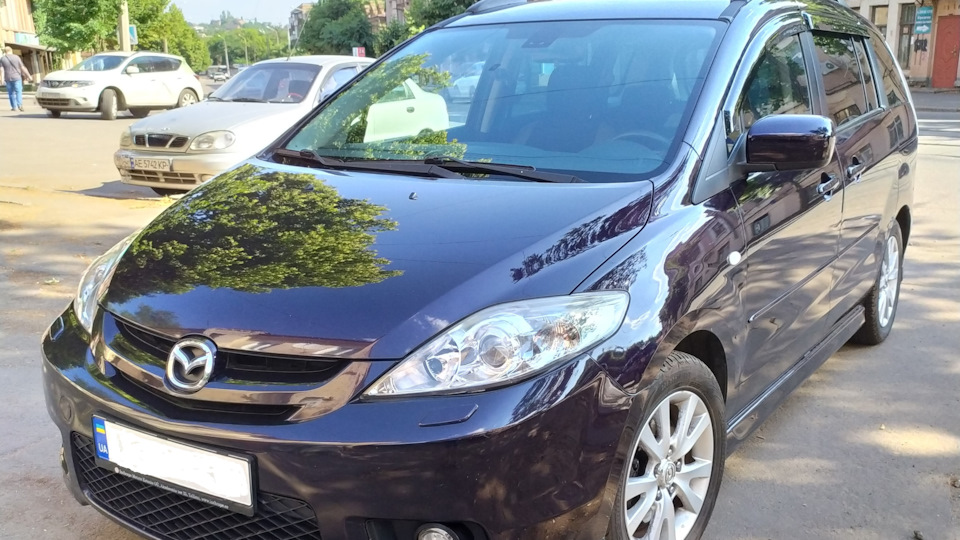

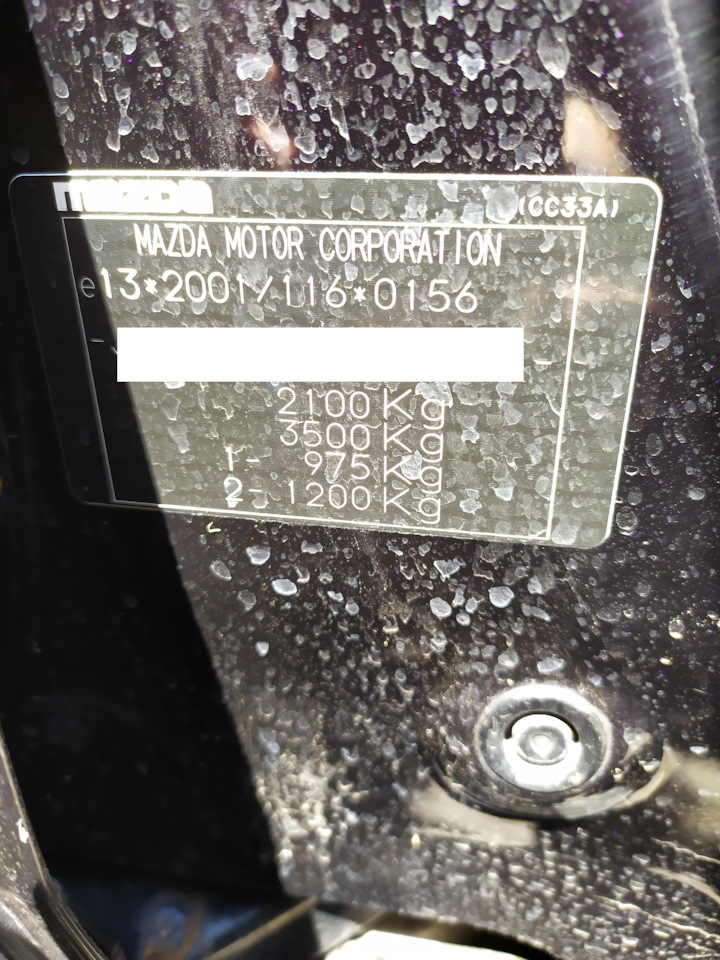

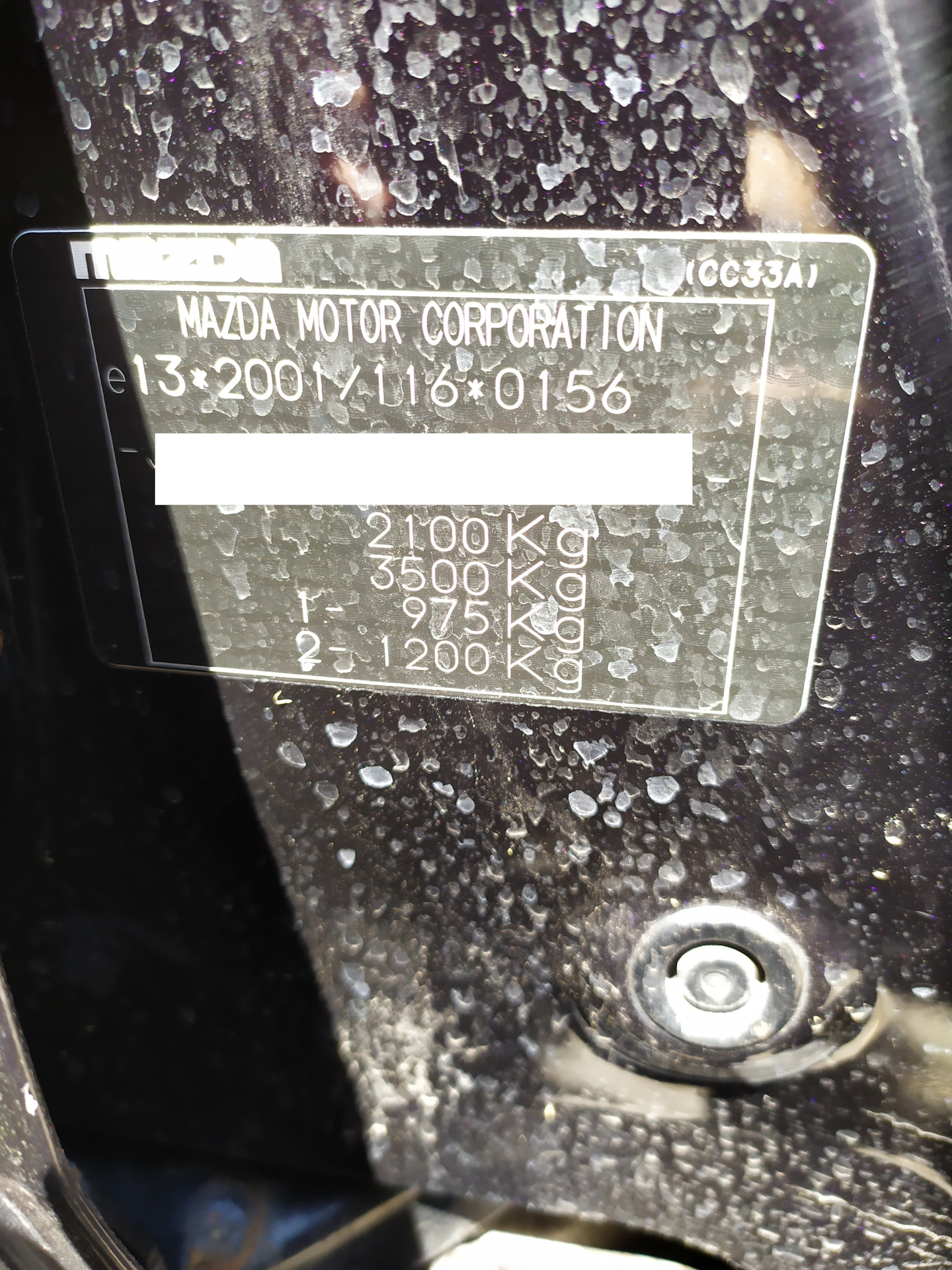

Знает кто где на нашей машинке спрятан номер краски, на табличке с вин-кодом нету. На джапанкар по вину пробился, а где на тачке спрятали хитрые япошки? Хотел купить баллончик краски для подкрасов в багажнике, а не подобрал, вынес имеющийся каталог, листал на капоте аж жарко стало(на улице в тени 32). у них в каталоге нета. Телефон в машине оставил так он перегрелся- вырубился. Сел ехать а руль не возьми- горячий курва.
Mazda 5 2007, двигатель бензиновый 2.0 л, 146 л. с., передний привод, механическая коробка передач — другое

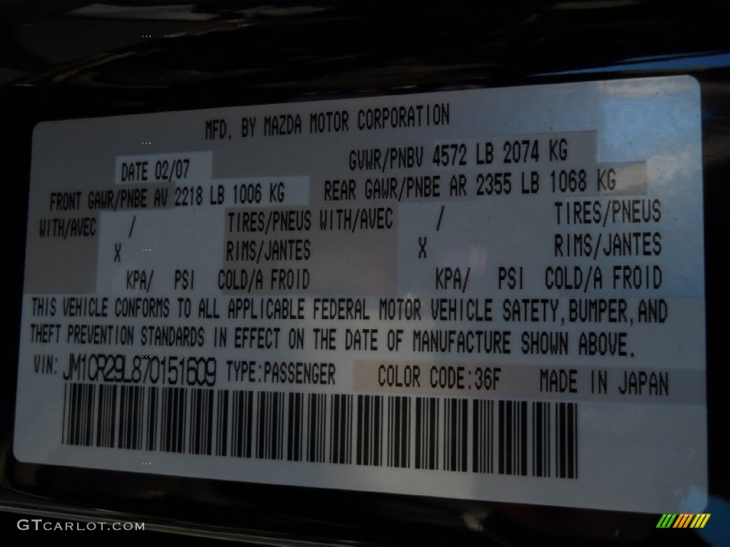

Вот такая у людей
Вот такая у меня
если не сможешь, скинь вин в личку посмотрю
Да я ж написал- на джапанс пробил выдало ------ 36F --- Темно-фиолетовый
перламутровый металлик(Dark Plum- Темная слива)
Но мне ну очень хочется найти "бирку" на машине.
Нет ее
каво нету))) её
Бирки, надписи, с твоим кодом Краски
Да нету наверно, пишут могли где то под капотом спрятать
gvintik
Только если на переднем бампере из Нутри
в автодок забей свой авто и высветится
На дверном проёме, на стойке где вин. Надпись BODY COLOR или COLOR CODE
Всё обсмотрел нету. а модет быть под другими наклейками? На какой высоте от вина?
TheShow
Привет, если память не изменяет, сейчас посмотреть не могу на своей, номер краски написан в дверном проеме, где вся инфа по машине, обычно он 3-значный, две цифры + 1 буква
