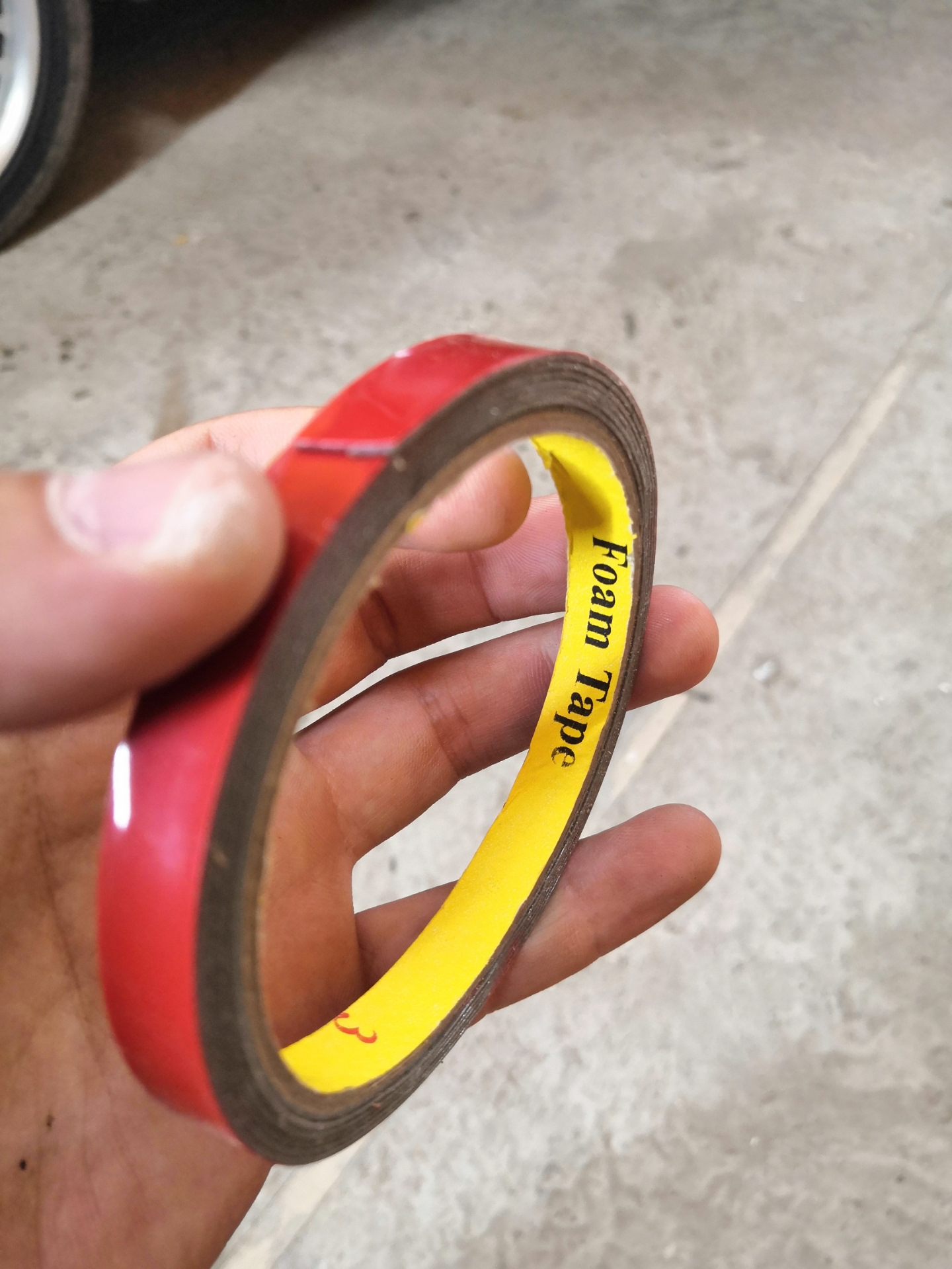

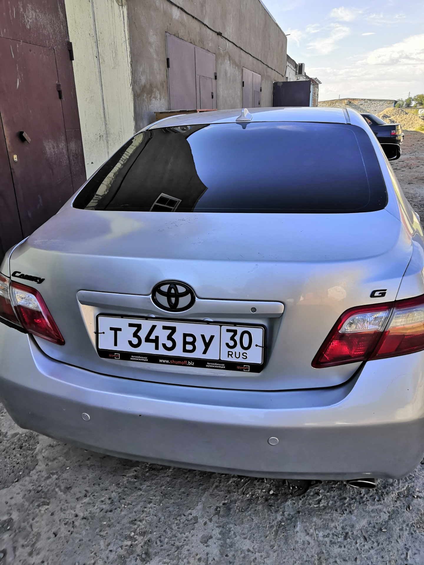

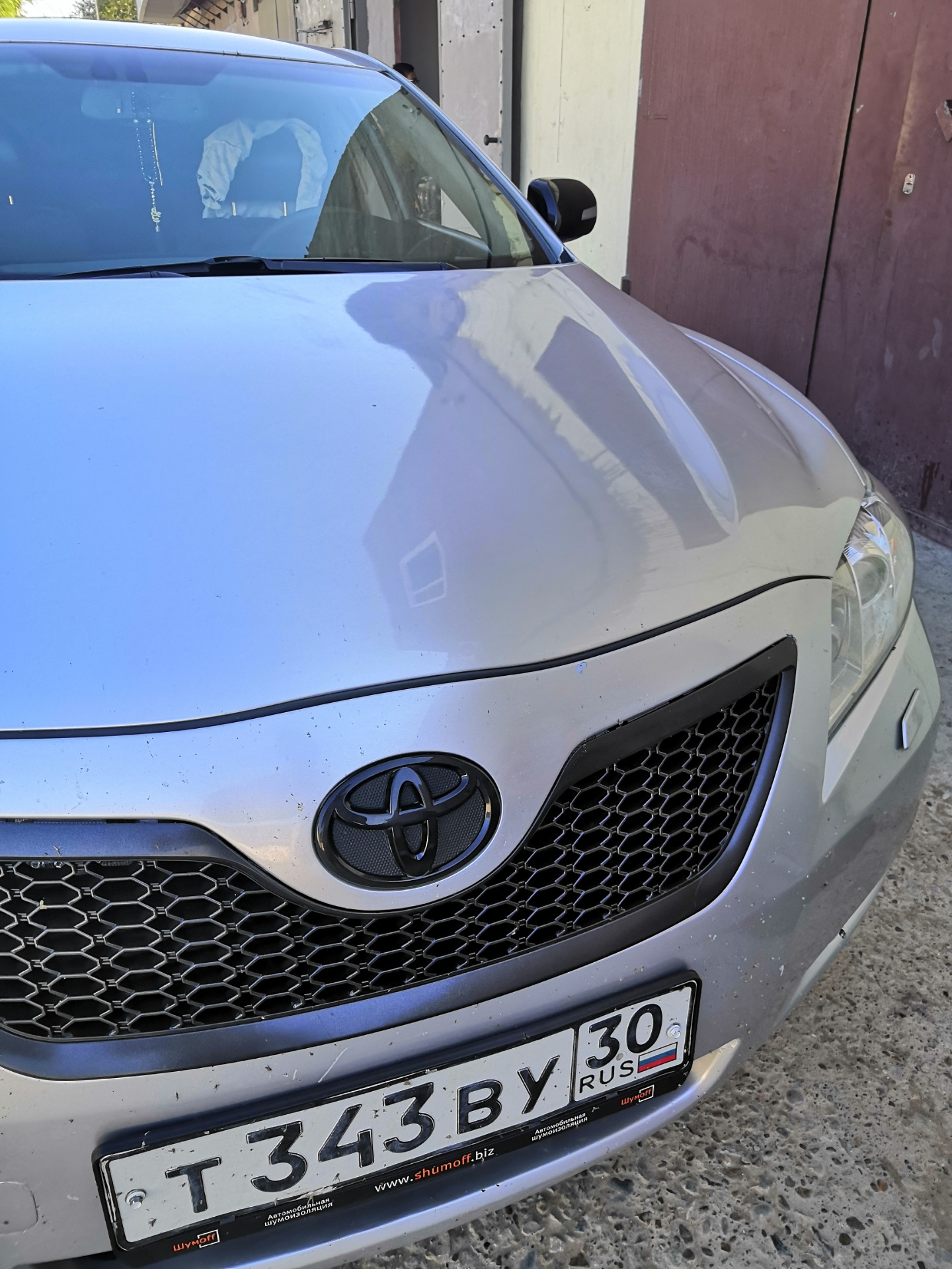

Заклеил шильдики тайотовские после антихрома, 130 руб стоит 3м скотч, покраска бесплатно

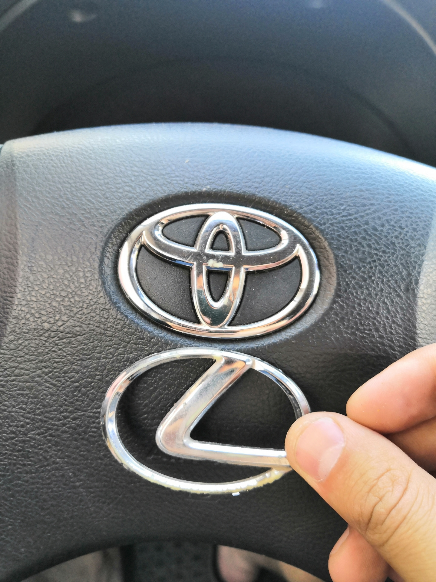

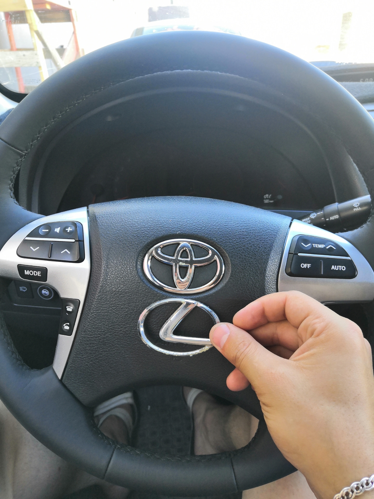

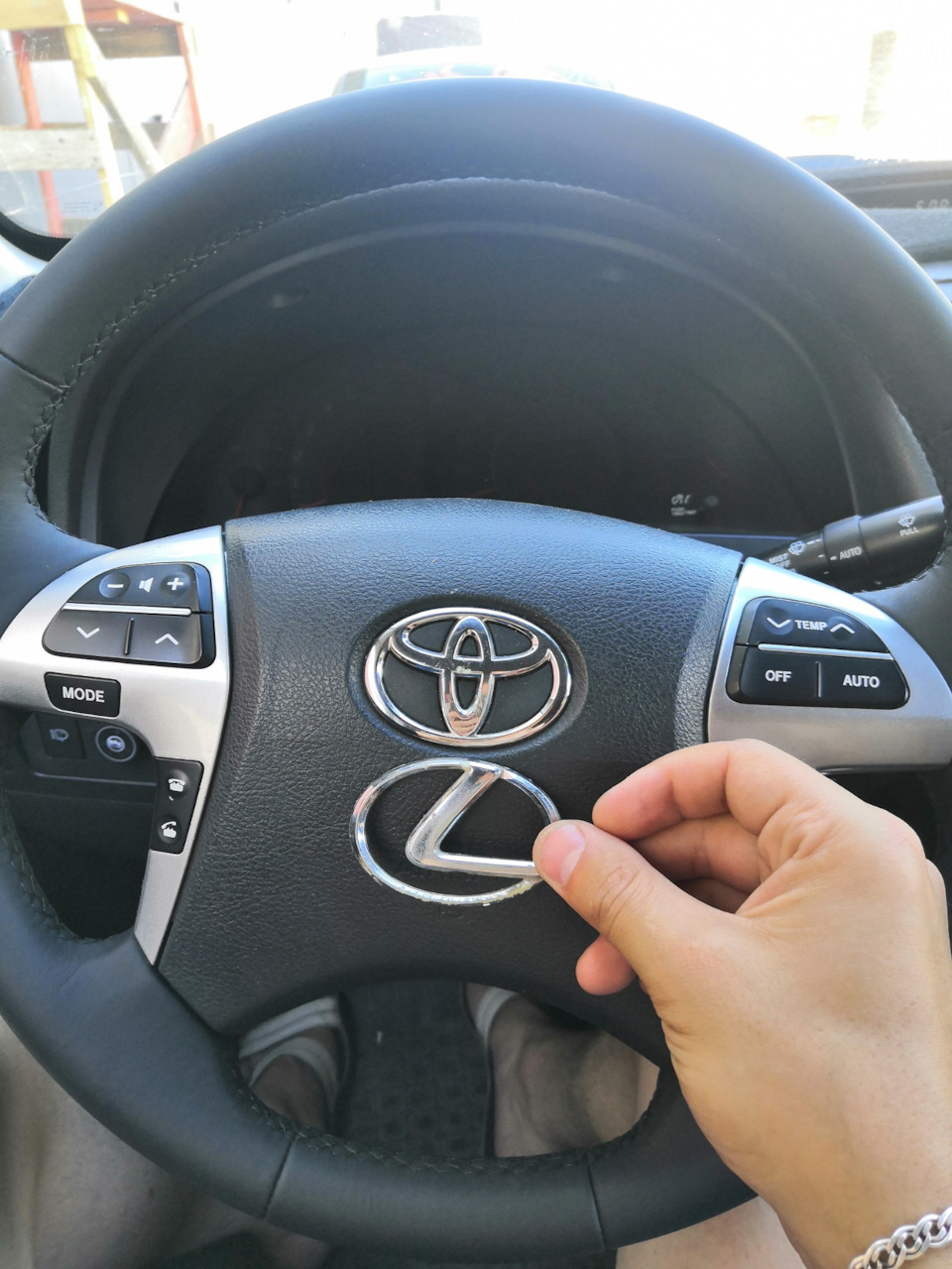

Шильдик от лексуса подходит к нам на руль по размерам, замочил, антихром, приклею временно, свой буду замачивать, снимать хром и в чёрный, на руле все будет чёрное.
Так же в планах ставки дверей паносного цветам задуть в чёрный глянец.

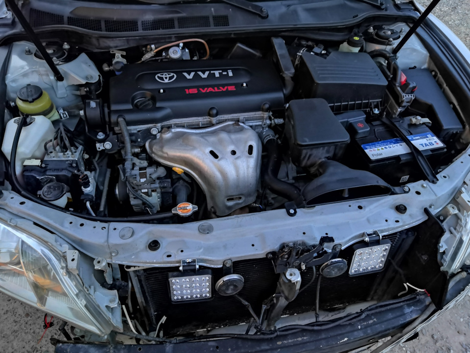

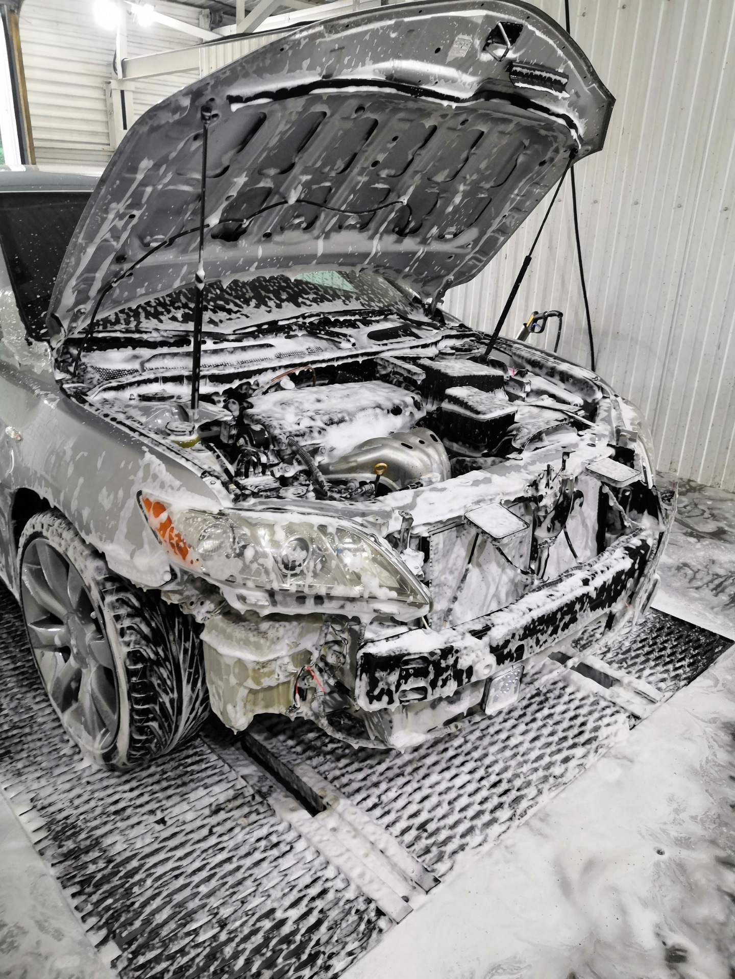

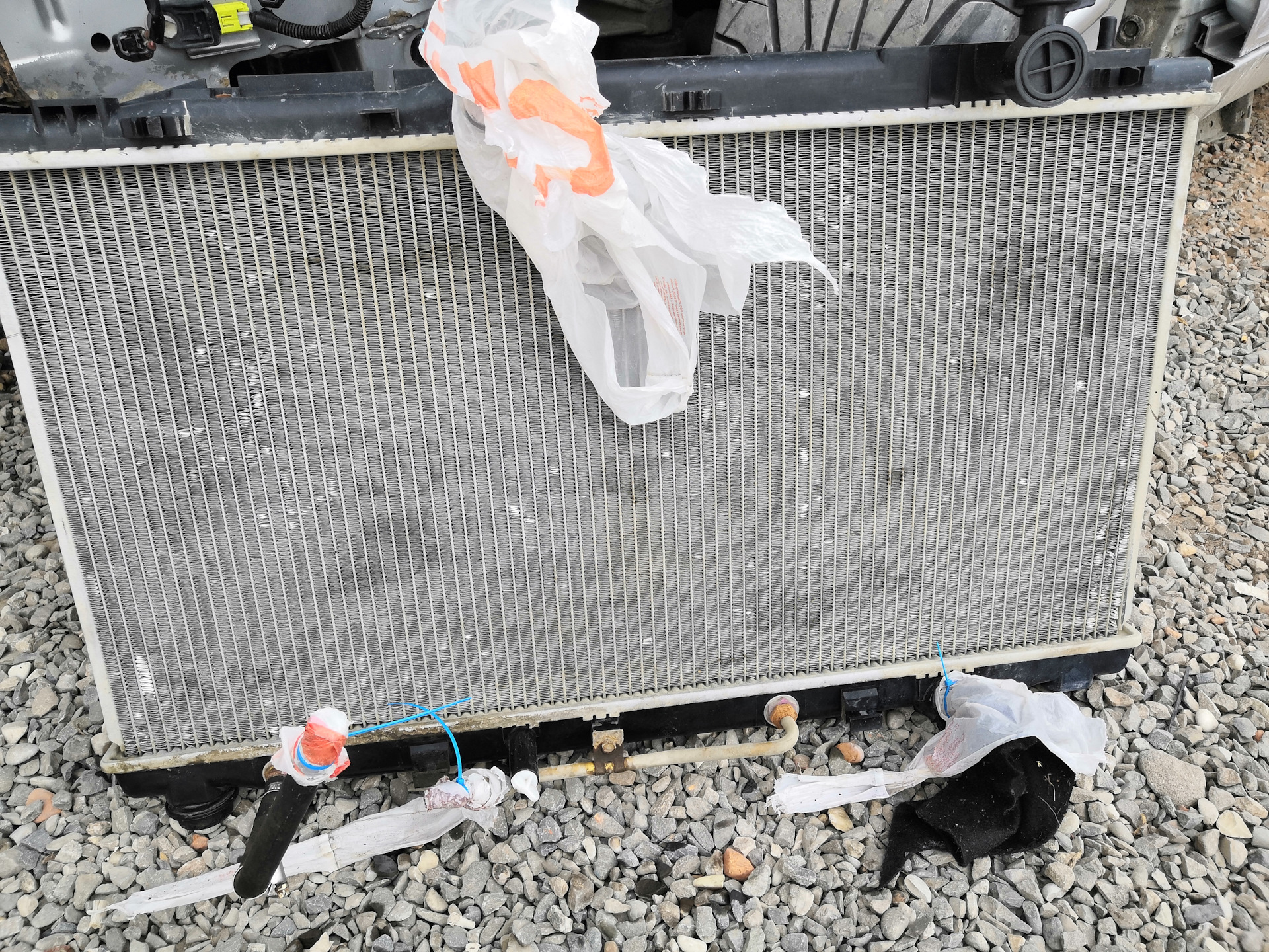

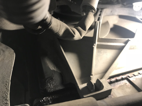

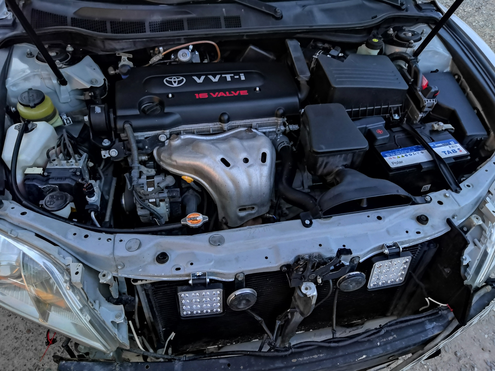

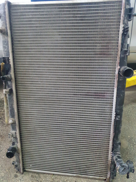

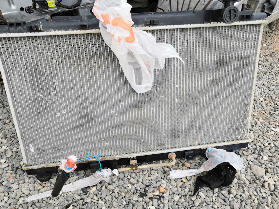

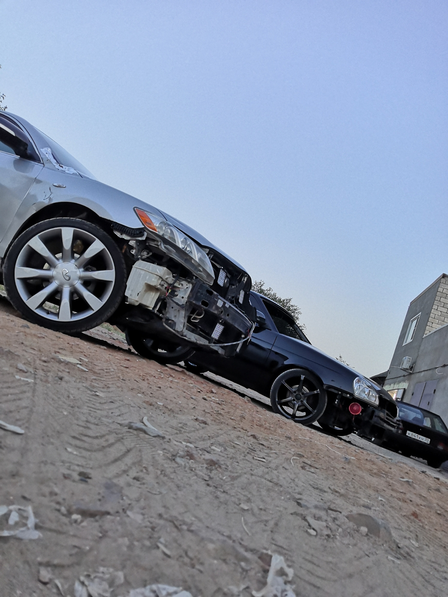

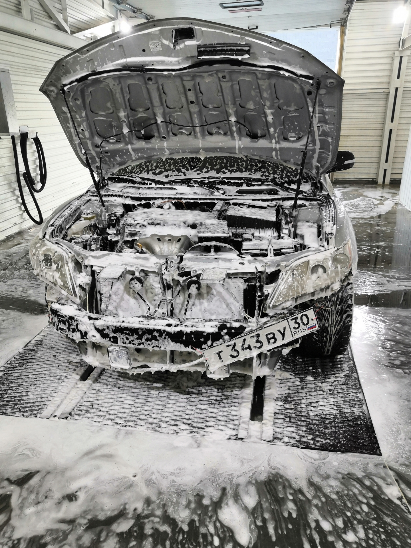

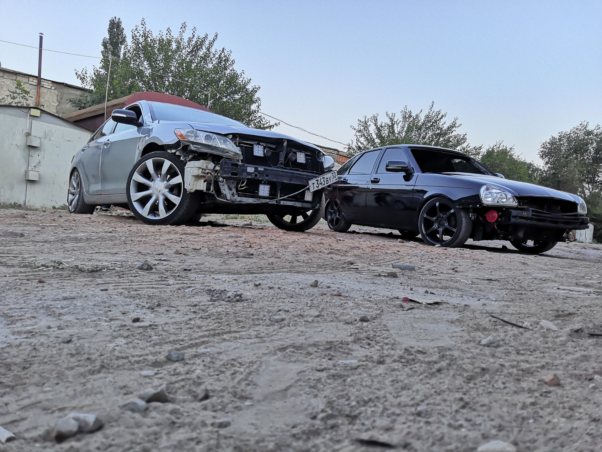

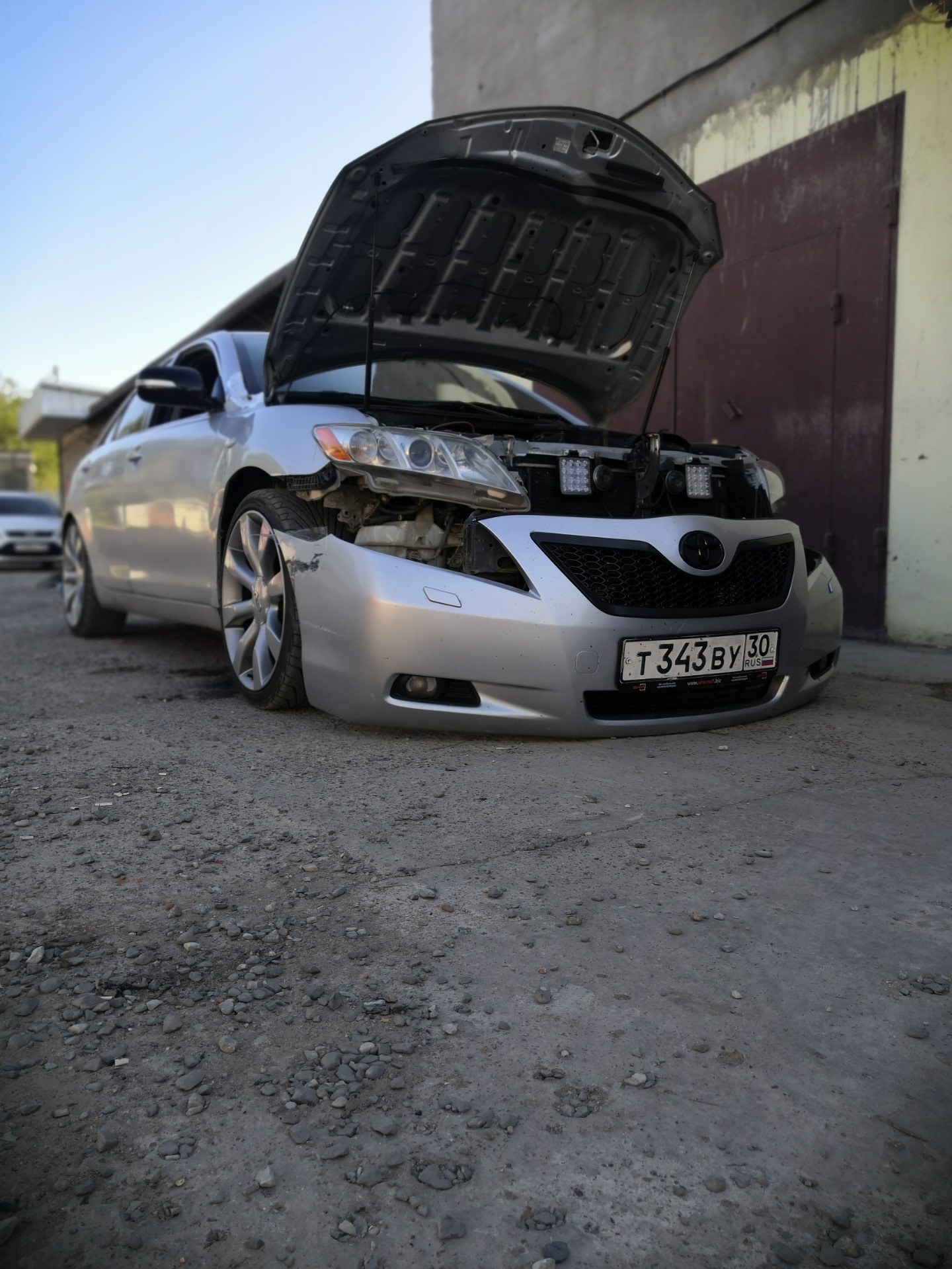

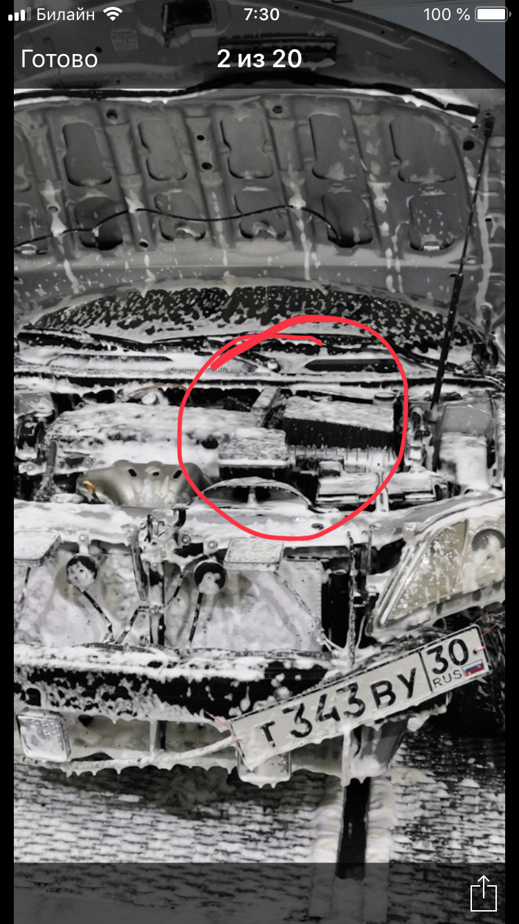

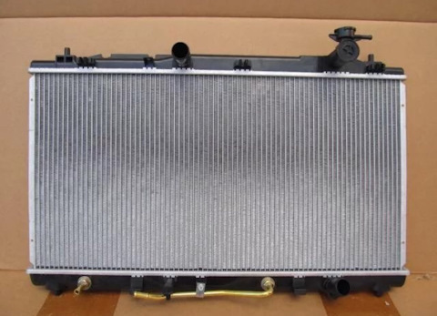

Снял бампер, радиаторы продул воздушным компрессором около часа, были забиты ужасно, пыли, грязи, насекомых куча, потом на мойку и на 100 руб чисто морду, радиаторы запенил с двух сторон, промыл, грязи меньше было чем должно, т.к продувал долго.Заодно помыл движок. Приехал снова в гараж и продул ещё раз радиаторы и под капотным пространством, соты теперь просвечиваются везде, проверял фонариким.На душе спокойно стало.Жара ужасная.
Позже повторю процедуру с промывкой радиаторов

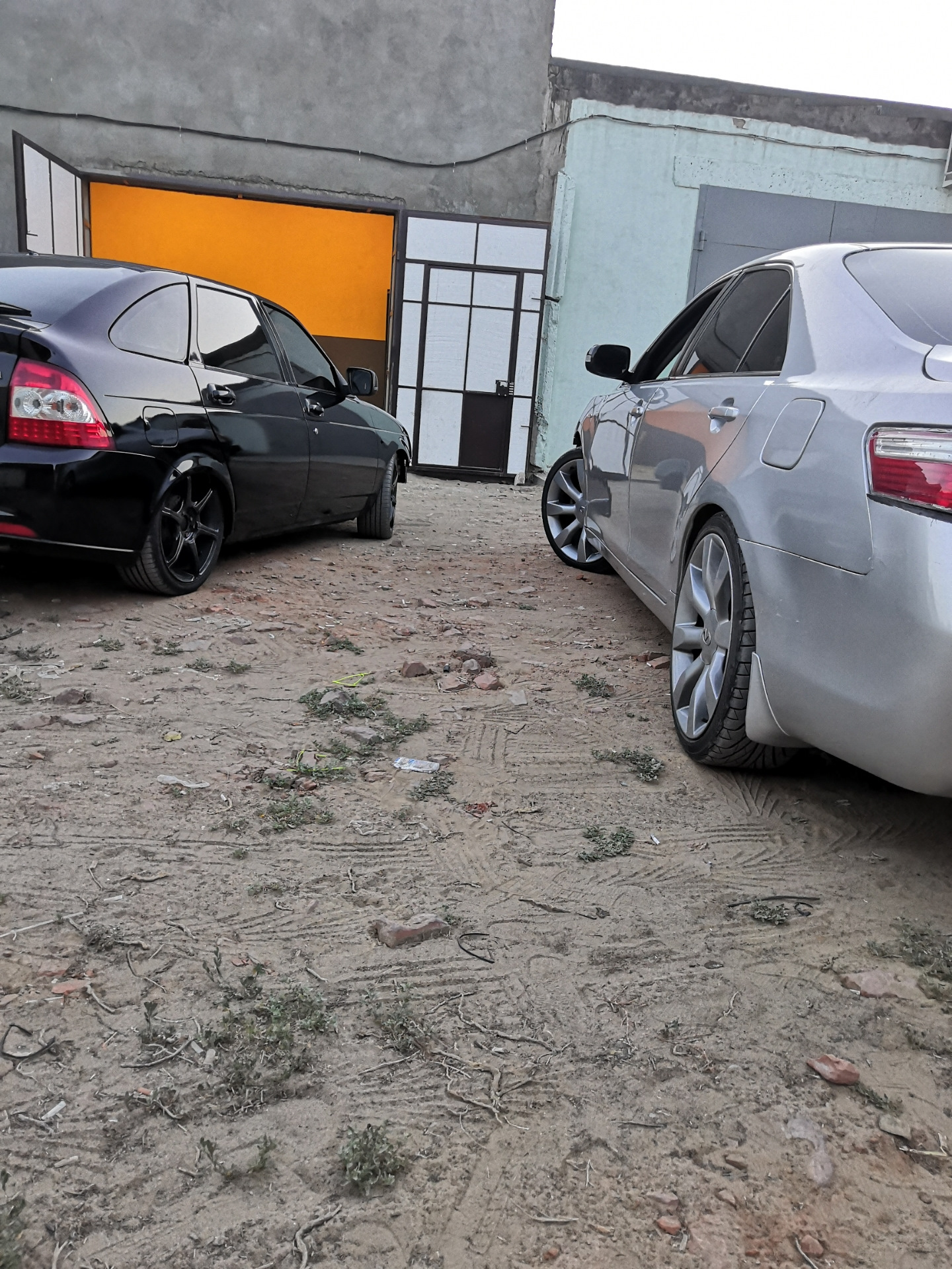

Ну и фоточки со свежо покрашенной приорой:)

Салам алейкум! Друг подскажи как движок моешь, что защищаешь от воды?
Валейкум ассалам, ничего не защищаю.продуваю, и на солнце
Даже генератор?
Да

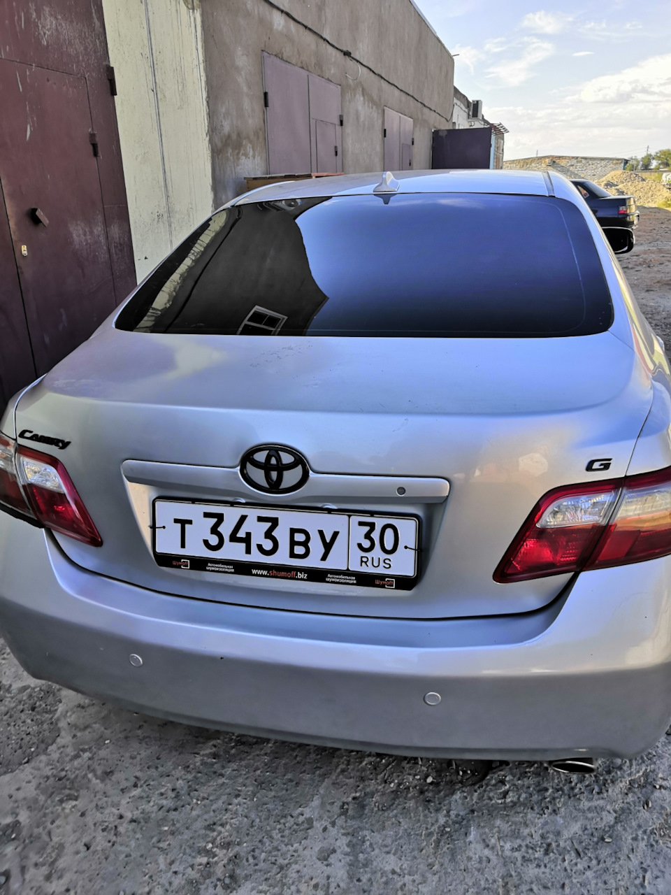

Что за комплектация такая G? Или так захотел?))
G-Four))
От прульки))
Угу)
А так можно мыть? Не страшно что вода с раствором зальёт блоки?
Так и многие моют, просто если снимать, это надо антифриз менять заново, если кондера снимать, заправлять, проще так продуть по максимому и промыть
Я больше за блоки переживаю
Че за блоки, если честно не пойму))
Ты просто все залил пеной и смыл керхером? Ничего не замкнуло и все работает?
Он закрыт же… Я каждый месяц почти мою, все норм… потом продул всё
Damir-343
Я слил антифриз в тазик, снял радиатор основной, кандюка не трогал. Там не реально было продуть, по середине как тряпка(пыль накопившая) лежала. Химией побрызгал, со шланга промыл👍радиатор кондюка продул. Карлсонов вообще не слышу)) Антифриз отстоялся, залил обратно. Я его в прошлом году с внутренней промывкой менял.
Как шильдик снял?
Шпателем
А кнопки руля с алибабы?
Нет, руль с кнопками от хая, подушка моя
