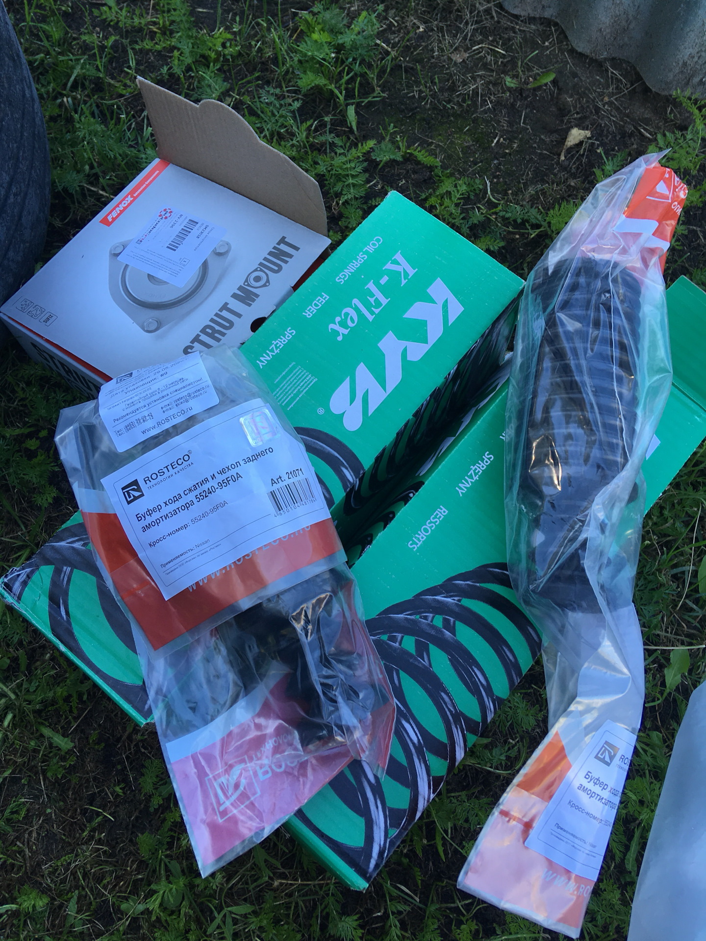

Добрались таки руки до запланированной замены задних пружин. Не давали покою периодические постукивания неровностях, если сзади 2 человека сидит. Да и внешне уже видно было, что зад просел слегонца.
Приобрёл комплект пружин KYB
Долго раздумывал над мыслью приобрести пружины от дизельной альмеры, но не решился. Часто груженый не езжу, сойдёт и классика:)
Заказывал на autodoc.

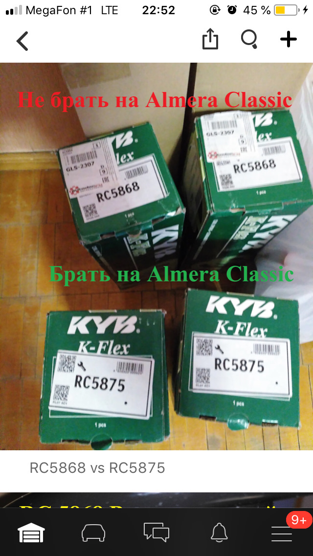

Проштудировал много форумов, наткнулся на фото из бж
Прочитав статью все сомнения пропали. Пытался сбить с толку менеджер автодок своим звонком и комментарием: «Ваши пружины не подходят по VIN к авто», но ему не удалось :)
Пружины упакованы в картонные коробки с пломбой, все чудненько.
Плюсом заказал пыльники — 21071 (Rosteco). Упакованы, кстати, тоже добротно и на ощупь приятные. Ну и чтобы наверняка все было ок дополнил задней опорой — SM23018 (Fenox).
Ранее слева была заменена опора, решил и справа махнуть заодно.
Установка прошла без особых курьёзов, единственное что не сразу удалось открутить опору справа, заржавело, боялся оторвать шпильки:(
Справа, кстати, гайка на 14, а слева на 15 )))) интересненько.:)
Установив все на свои места сразу отправился в дорогу.
Проехал 340 км и эмоции только положительные. Зад приподнялся, стоит гораздо жёстче, пропали неприятные постукивания при наличии 2х человек сзади.
