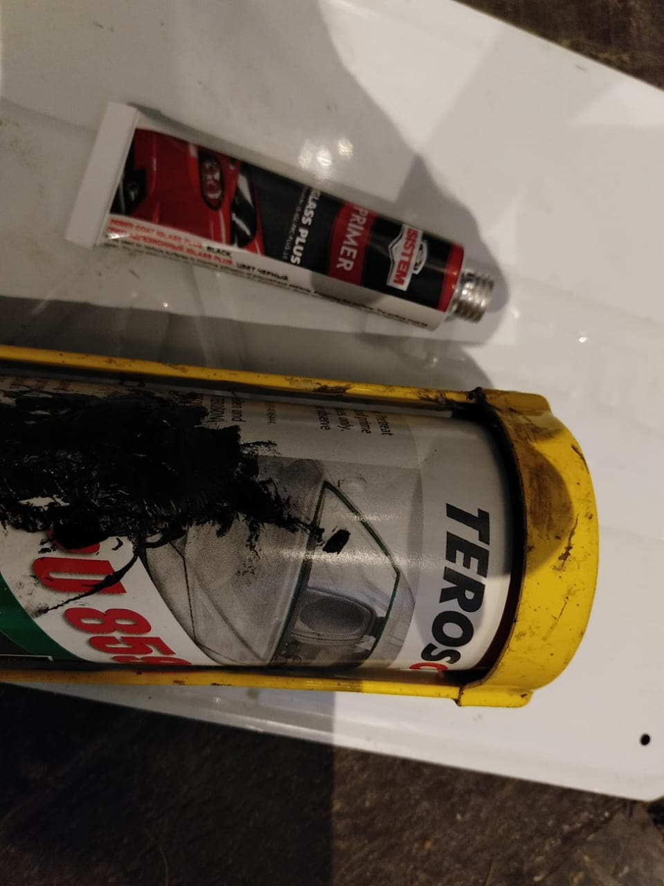

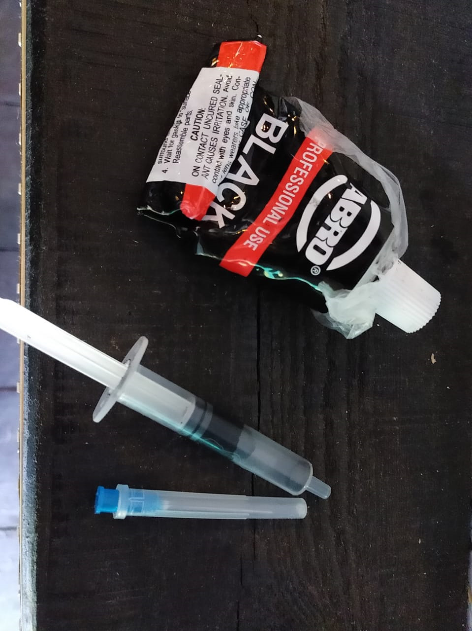

Итак, устанавливаю на стекольный герметик. Несколько лет назад я все делал бы двухсторонним скотче, но в последнее время я стал в нем разочаровываться. Тем более продавцы настаивают именно на герметике, говорят, что толпы людей обращаются с просьбой купить один улетевший элемент.
Активатор в маленьком тюбике можно купить отдельно, а клей хранится долго.

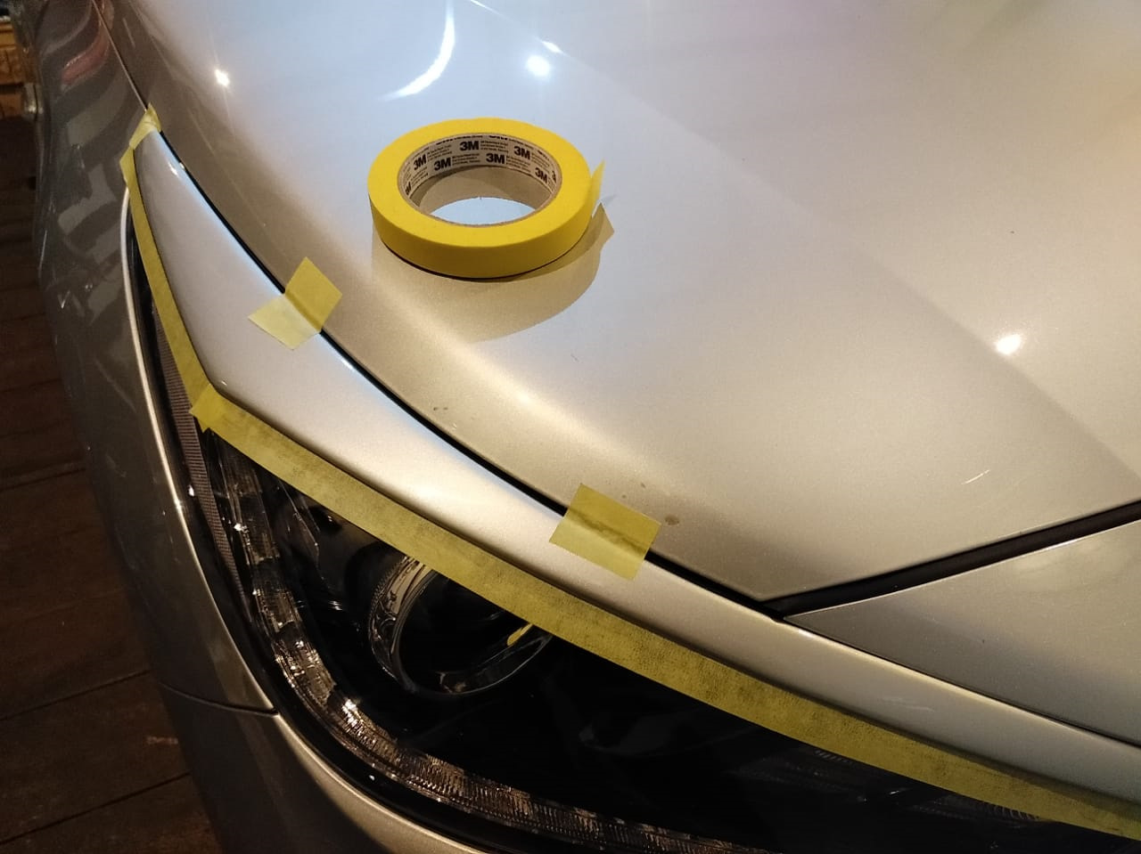

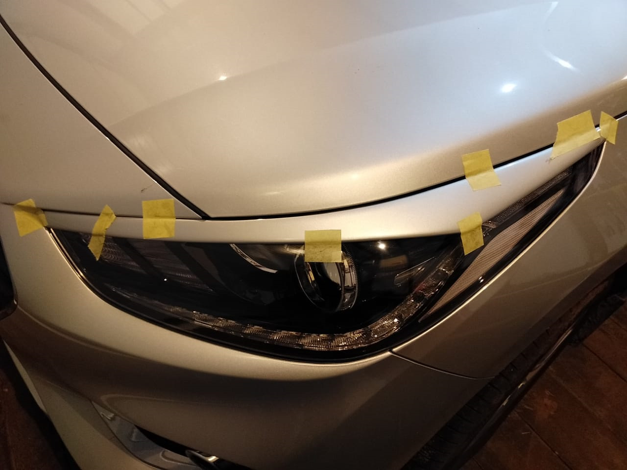

Заклеиваю границу скотчем, одновременно отмечая положение и защищаясь от загрязнения фары. Стекольный герметик просто чудовищно пачкается, силиконовый и рядом не стоит. Поэтому одноразовые перчатки очень рекомендую.
Активатор наносится на обе поверхности.

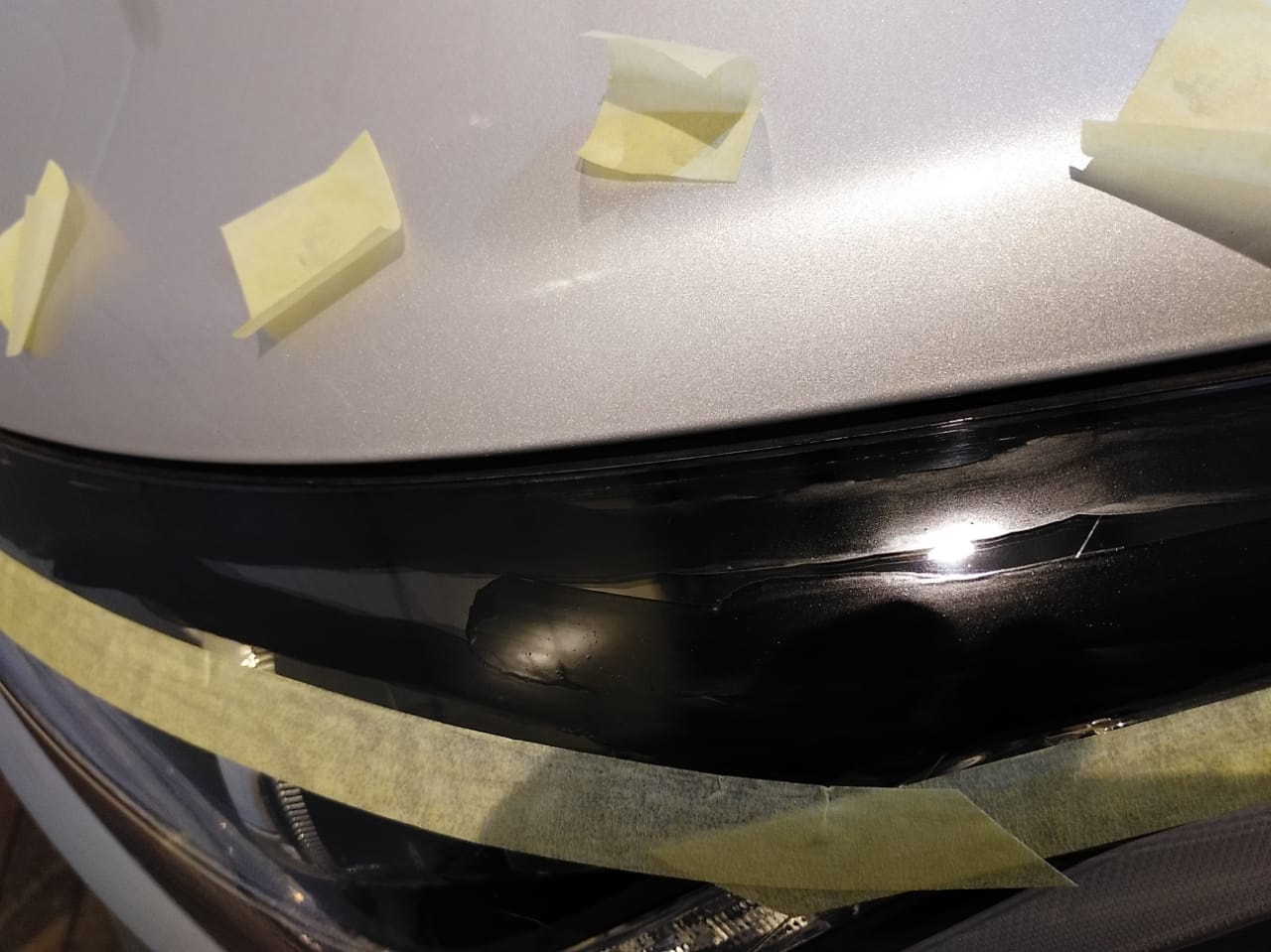

Фиксирую и ухожу. Ну кое-где прижать — подождать.

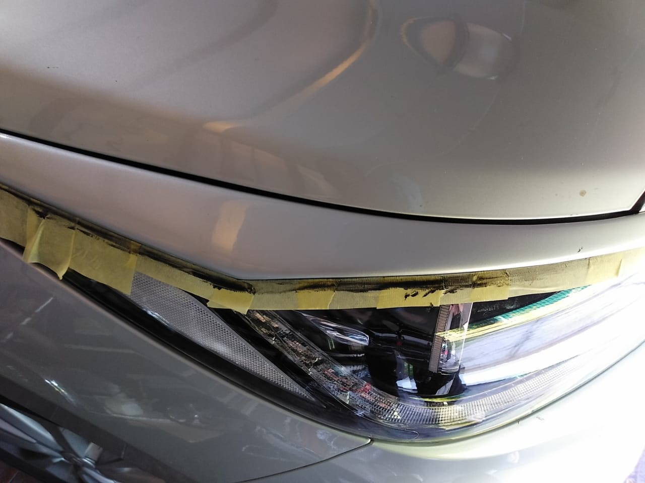

После высыхания, если есть хоть маленькая щель, заливаю герметиком.
Опять же скотч, чтобы не оттирать лишнее.

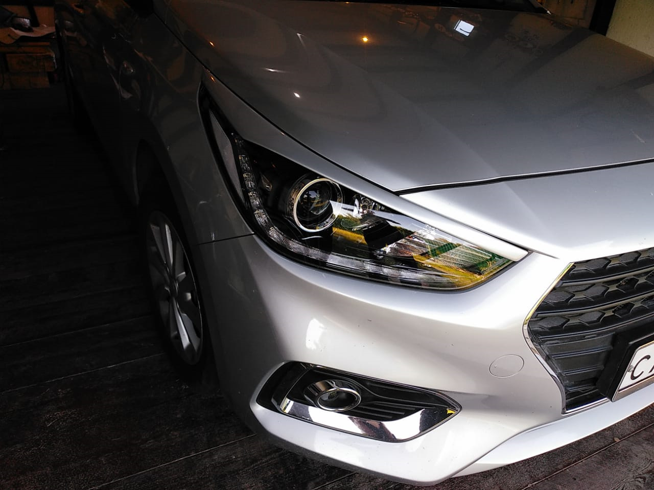

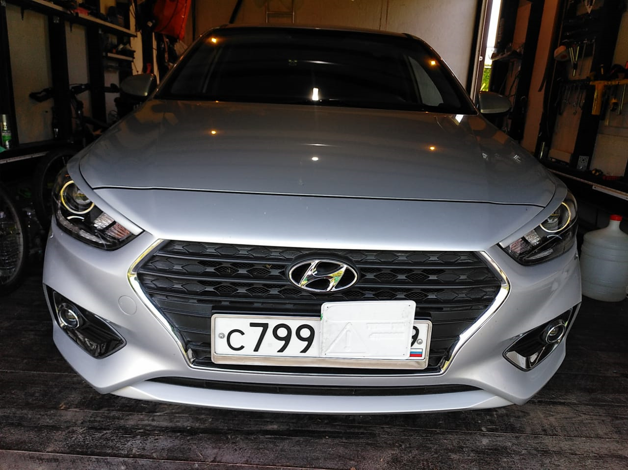

Готово. Результат.

Главное конечно, чтобы нравилось, но выглядит сомнительно…
Посмотрим в реальной жизни. "Сиду" шло чуть больше. Да, и от цвета машины 70% восприятия всех этих плюшек зависит.
Назад дороги нет:)))
