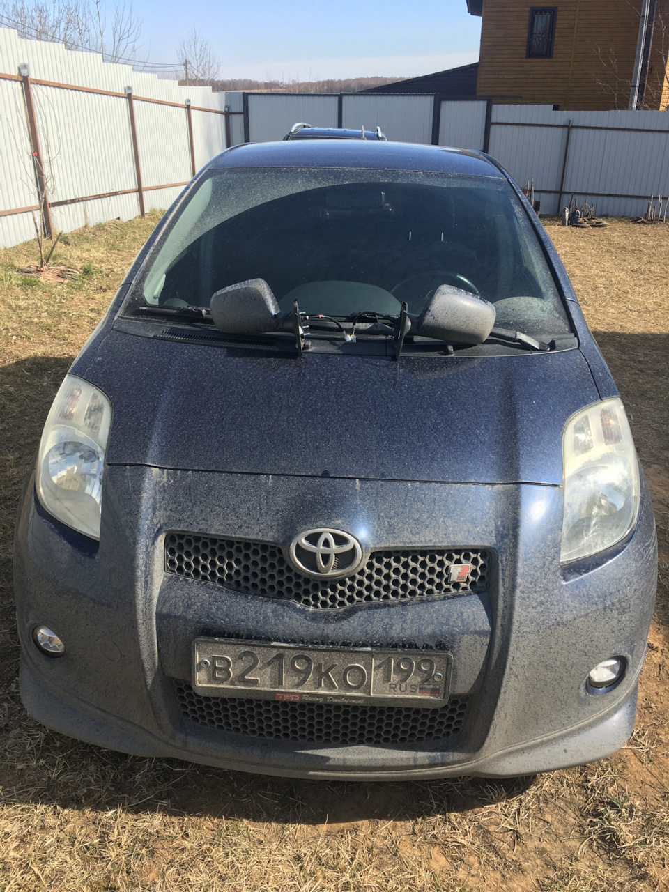

Доброго времени суток всем! Вот и добрался я до второй части замены зеркал, с штатных на витцовые ушки с функцией складывания и повторителями поворотов.
Постараюсь описать подробно данный процесс, менял в апреле возможно что-то уже подзабыл.
Отключаем аккумулятор сбросив минусовую клемму, снял большую жёлтую фишку с блока srs, находится под блоком управления климатом.
Сами зеркала к двери крепятся 3 гайками, их откручиваем аккуратно могут выпасть головка на 10 (вообще у yaris'a головка на 10 очень популярна в салоне, как и на 12 и 14)) если что завалившуюся гайку можно извлечь магнитом на гибком основании.
Снимаем пластик двери (процесс, не однократно описанный в нашем разделе), так как динамики у меня на болтах я их с лёгкостью демонтировал, для более удобного извлечения проводки двери.

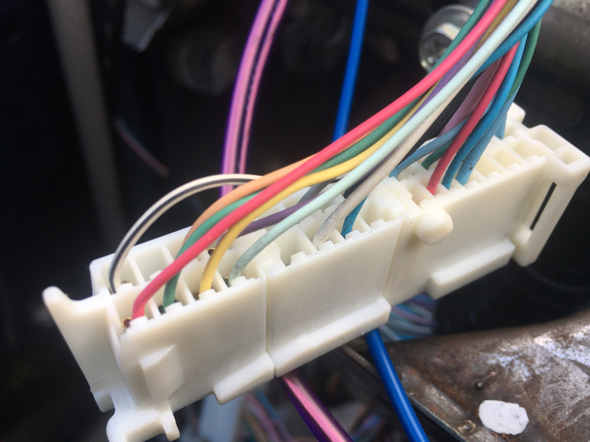

Всего на зеркала будут приходить 9 пинов (штатно 5, у моих ушей с витца 7) 2 шт. (жёлтый, синий) повторитель, 2 шт. (со стороны зеркала оба серые, со стороны двери фиолетовый и бело-чёрный) обогрев, 3шт (красный, белый, чёрный) регулировка положения зеркала в корпусе и 2 шт. (оранжевый и розовый) складывание/раскладывание. Изначально решил, что добавлять как-то отдельно провода к старой фишке не буду, долго искал родные 9 пиновые разъёмы подходящих размеров (новые очень дороги, б/у никого не хочет заморачиваться и срезать для меня) в итоге купил набор на али мама/папа и пины, собирал в них. Имея под торпедную проводку от витца, я подобрал себе провода нужных цветов и пинами для втыкания в общую фишку проводки двери, всё обрезал с одной стороны зачистил, обжал и изолировал.
Так как углы складывания зеркал у праворульной и леворульной машины различаются, место крепления кузову оставил от yarisa, а посадочное место мотора складывания/раскладывания зеркала пришлось доработать напильником) всё это дело крепится на 3 болта снизу.

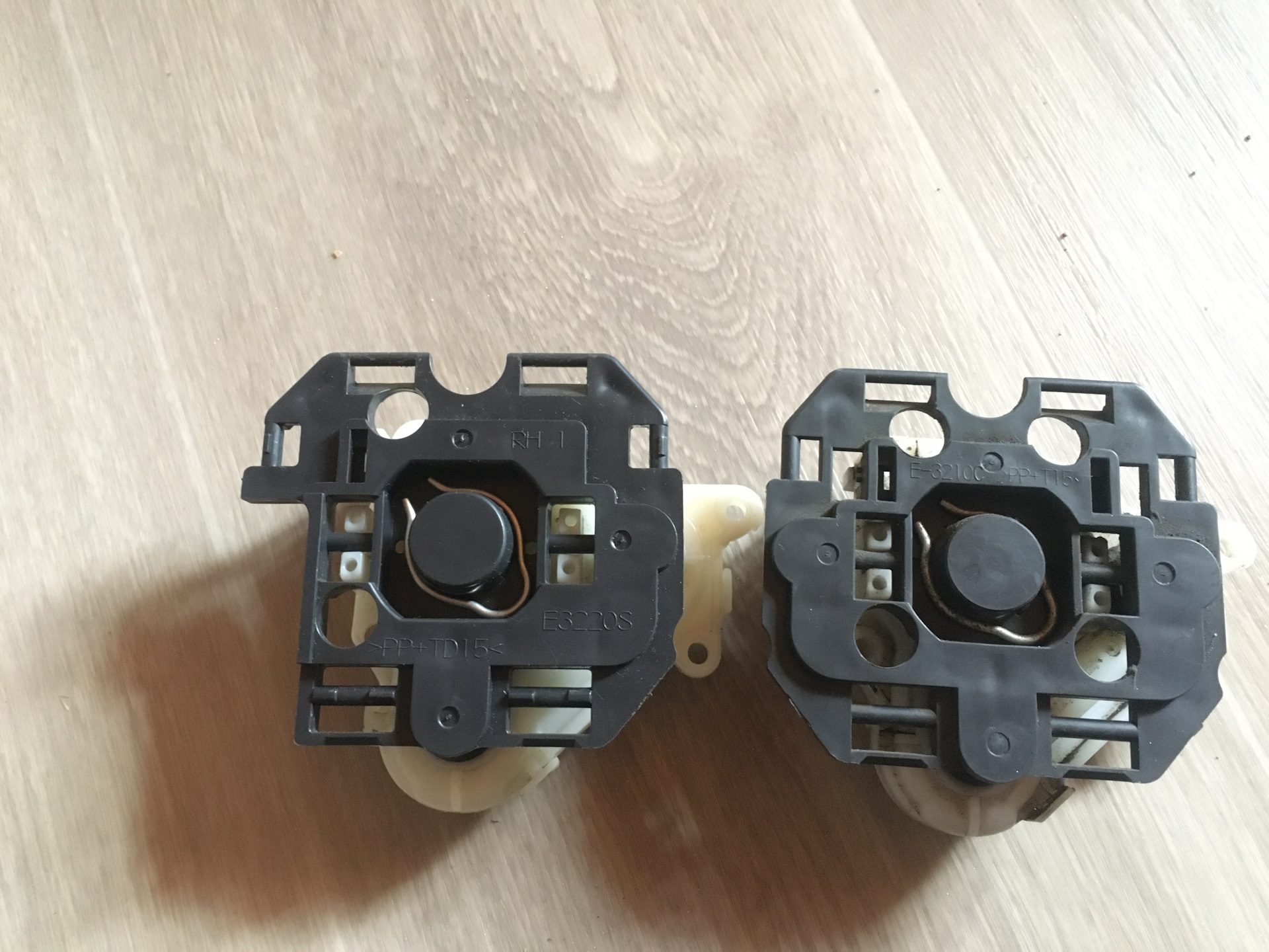

Чтобы сохранить, обогрев пришлось полотно зеркала извлечь из пластика, который крепится к блоку положения зеркала внутри корпуса (у витца сам блок фактически такой же, но из-за повторителя крепится ниже, и вставив полотно от яриса оно будет упиратся в нижней части) немного греем феном и аккуратно снимаем пластиковой картой, махнув пластик я приклеил полотно. Собираем всё в корпусе и крепим к двери.
Для работы в салоне с проводкой снимал пластик торпедо, у меня был + так как была коса с витца и по аналогии с ним я сделал в ярисе, врезаться в провода в районе водительской двери я не стал, а аккуратно провёл дополнительные провода в штатную проводку попутно перемотав салонной изолентой coroplast любезно присланной Максимом, для двери использовал tesa для подкапотной проводки. Из салона с задних поворотников в блок мультиплекса приходят 2 провода бледно-зелёный и жёлтый дальше они выходят с тыльной стороны и идут на панель приборов, использовал обменную фишку с витца и вклинился так сказать между мультиплексом и приборкой из мультиплекса в фишку, а от неё в приборку, в самой фишке пины объедены по 3 -4 штуки одной медью, и соответственно 2 провода до зеркал. Аналогично и кинул, от блока управления зеркалами до обменной фишки, а дальше на зеркала. Сам блок меняется со штатного на бок с кнопкой складывания зеркал и соответственно добавляются 2 пина на него 9,10.
Коротенько описал, если будут вопросы по нумерации фишек и пинов спрашивайте отвечу, сходу не помню, а книжки нет под рукой.
В целом всё работает, но угол складывания с водительской стороны не идеален, слегка торчит, я разбирал мотор складывании зеркала, но там такая шайба держит основание, что без спец инструмента не снять, и я побоялся всё изуродовать, в целом приемлемо.

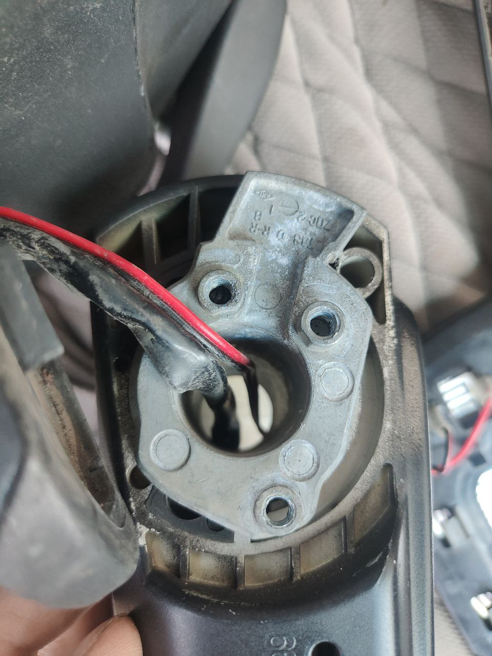

Привет, кто-нибудь знает, вынимаются ли из корпусов зеркал эти крепления к которым прикручивают кронштейны на 3 болкитка, тут на фото они показаны под строчкой :
механизмы положения зеркал в корпусе витц/ярис
Это механизм позиционирования в пространстве полотна зеркала, наверно можно без снятия.
если нужно снять))
то не пойму как, нет никаких болтов там, (ну я пока не заметил)
Блин, не помню на вскидку, надо разбирать смотреть, возможно они с обратной стороны.

ну завтра еще посмотрю, сегодня уже было мало времени разбираться (( план такой, что повернуть немного положение этого крепления, если это возможно, ну при складывании зеркал, немного нарушатся зазоры думаю, а так план хорош :)
Даже не знаю, там же в отверстия определённые в литьё пластика, хотя как знать может, что и выйдет)

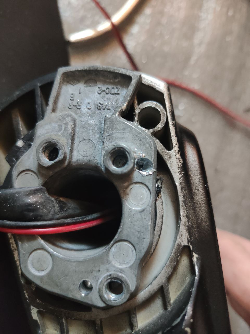

Ну как делаю для себя, новые отверстия с помощью паяльника прожигаю ))

нет на фото не могу разглядеть и на своих тоже нет никаких болтов. Визуально видно что делать больше отверстия и внутрь зеркала точно не выйдет

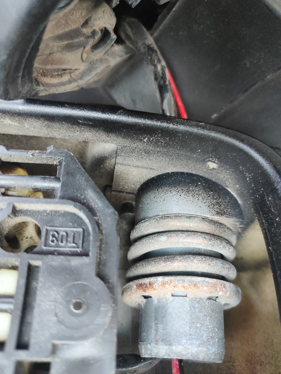

внутри тоже ничего, не знаю как к нему подступиться вообще что бы снять. Тут тоже с виду в отвесите деталь не выйдет, и она монолитная (заглядывал внутрь, не заметил мест соединений).
Если решения по снятию нет. То план такой, Работает это так : на этой металлической детали есть ямки, а на корпусе, металлические шарики (по 2 штуки) шарики попадают в ямки (при открытом и закрытом положении зеркала) Со стороны пассажира нужно зеркало завернуть в сторону кузова, то думаю можно просто засверлить два дополнительных отверстия куда будут шарики попадать в нужном нам положении. А вот со стороны водителя, нужно повернуть зеркало от кузова, что придется что то еще выдумывать по-другому.
Возможно потому, что у меня с электроприводом?
да на ютубе видел зеркала с моторчиком таких проблем нет, а вот с такими зеркалами не видел ничего подобного
ну кажется разобрался как он собрано, изнутри на этом цилиндре, это стопорное кольцо (думаю так его назвать) которое прижимает пружину. Да снять его думаю проблематично, да и потом надеть думаю тоже, пружина мощная ))
Я пробовал снять это кольцо, с ходу не вышло побоялся сломать, потом собрал и забыл)
да тоже не стал рисковать, зеркало со стороны пассажира. переделал просверлив дополнительно 3 отверстия для шариков которые фиксируют нужное положение (на фото видно только два третье с торца рассверлил)

Не подскажешь от витца с функцией складывания зеркал сколько контактов в фишке должно быть?
LeCT0RR
Извиняюсь, уточню для версии с повторителем ( на него 2 провода), если без то 5, так как подогрев не встречал на витьках. У меня вышло 9, 3 ориентация полотна в корпусе, 2 повторитель, 2 складывание и раскладывание и 2 обогрев.
