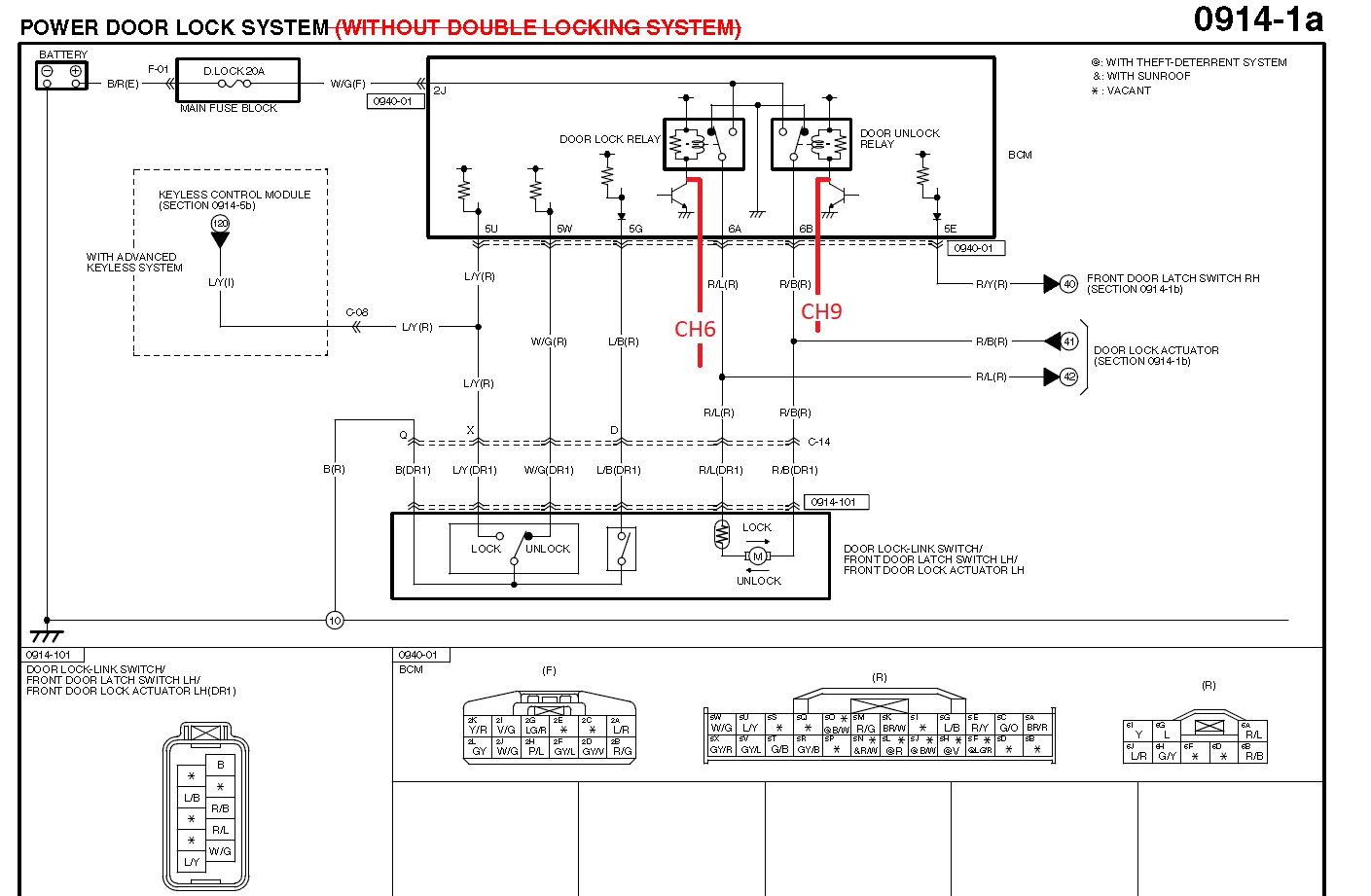

Как открывать-закрывать замки дверей?
Самый популярный метод на просторах "разрыв по силе". Из недостатков следует отнести разрезанные два силовых провода и использования двух реле из RMD-5M чем мы лишимся далее одной полезной и одной прикольной функции, Но об этом дальше.
Если вам повезло и у вас на водительской двери есть кнопочки Set и Reset для управления центральным замками специалисты из общества Scher-Khan предлагают воспользоваться ними подключая напрямую к низкотоковым выходам сигнализации. в разделе Управление центральным замком

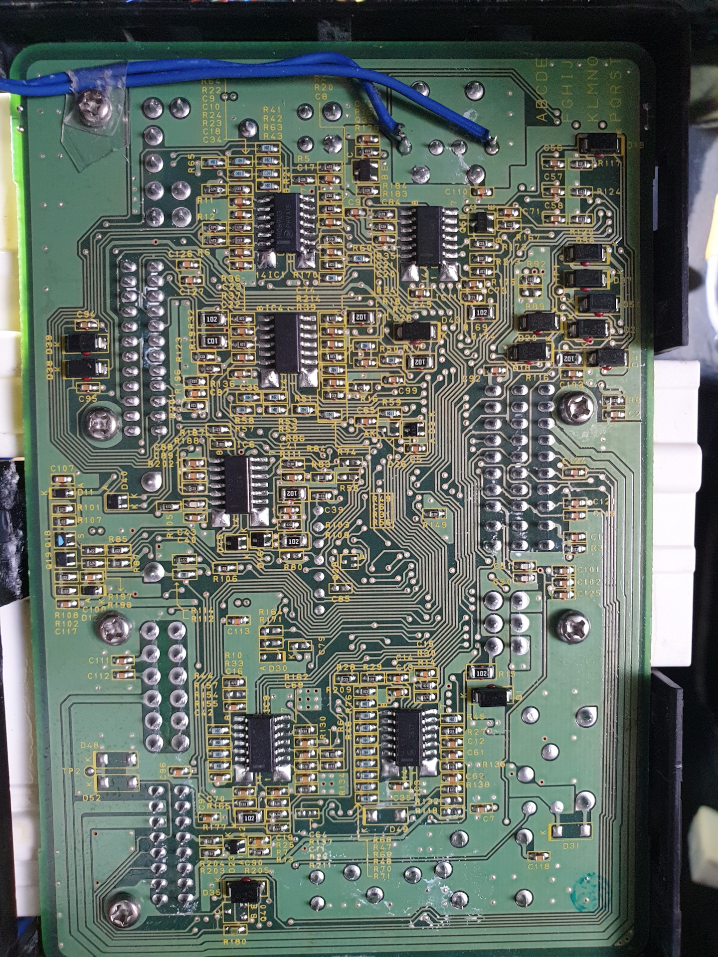

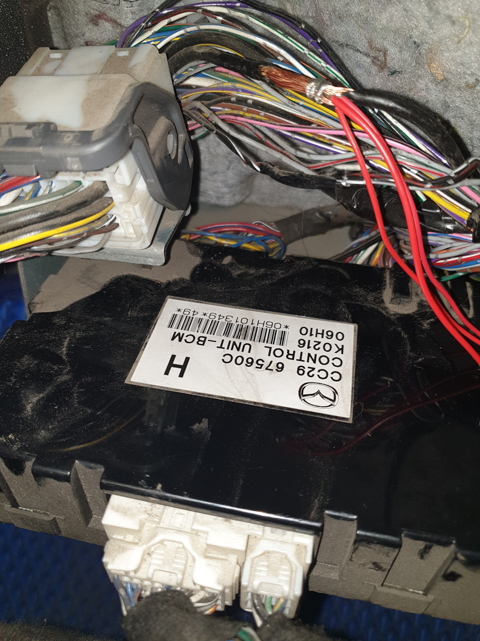

Я пошел как мне показалось более простым путём подпоявшись напрямую к обмоткам реле управления центральными замками в блоке BCM (под бардачком) Эти выводы реле штатный блок транзисторными ключами соединяет с массой, что будет делать параллельно и наш новый блок сигнализации. Предчувствуя вопросы сразу ответ: Нет, ничего не сгорит, сто раз так делал.
а чёрный провод с красными потоньше это привет от прошлой сигнализации туда было подключено её питание. Не пропадать же заранее защищенному проводу пришлось питание новой сигнализации прикрутить туда же. Этот провод идет к замку зажигания там присутствует постоянный плюс и всё это через предохранитель IG KEY1 30A в моторном отсеке. Считаю данное место подключение питания сигнализации не совсем корректным так как в этом проводе гуляют большие токи поэтому было принято решение: ща всё подключу и потом разберусь с правильным подключением питания. Но мечты не сбылись так всё и осталось.
два синих проводка в моём случае подключаются к блоку сигнализации CH6 CH9. Угадывать какой куда не надо. Канал на закрыть или открыть легче назначить в AlarmStudio потом по факту (там внизу последняя картинка).
Почему именно CH6 CH9

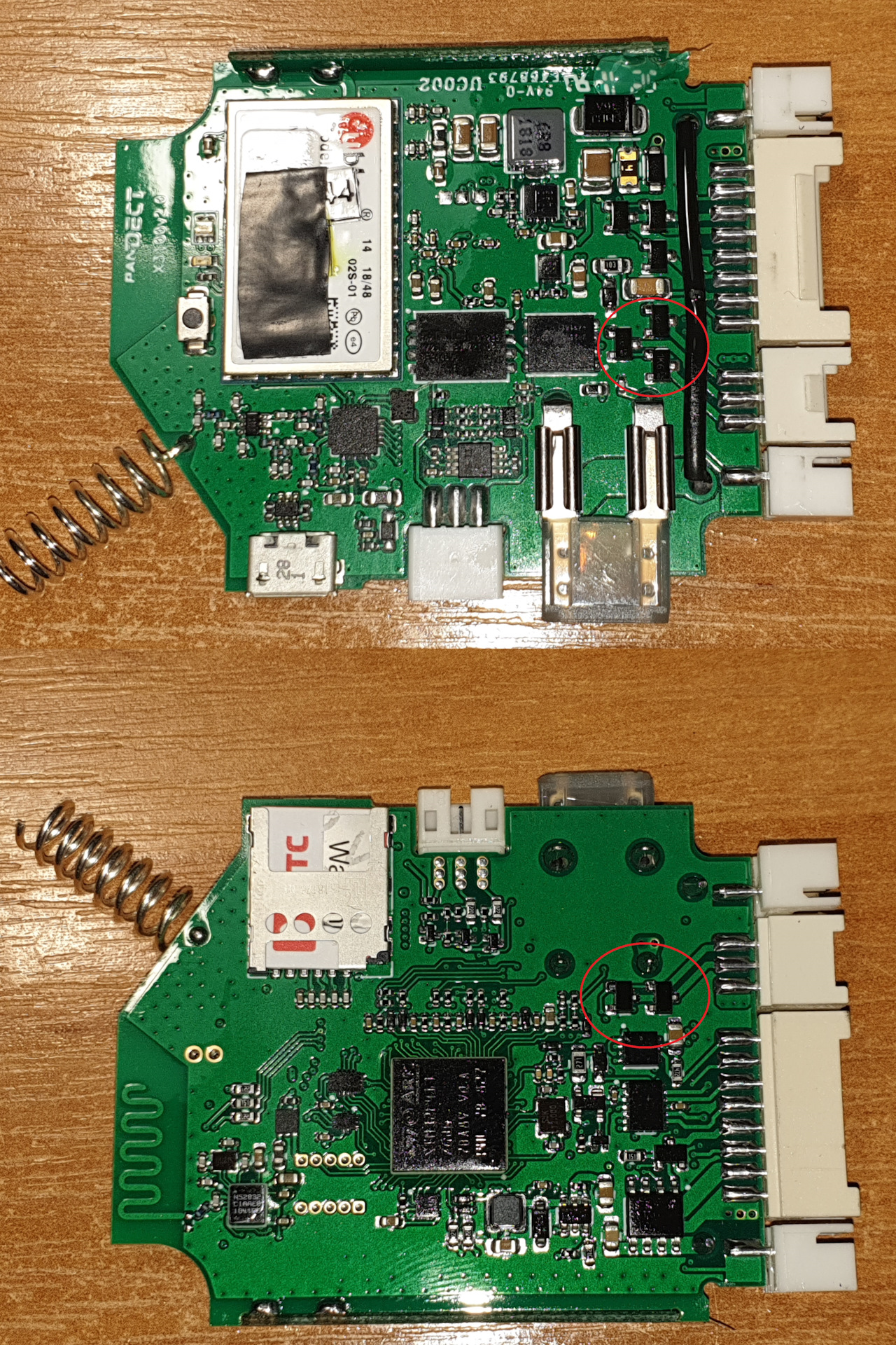

Вскрытие блока сигнализации показало, что что выходы CH6 — CH10 управляются отдельными транзисторными ключами. Ну и в случае вдруг в машину прилетит метеорит и обмотка реле замкнется то можно будет легко починить заменив сгоревший транзистор, реле и машину.

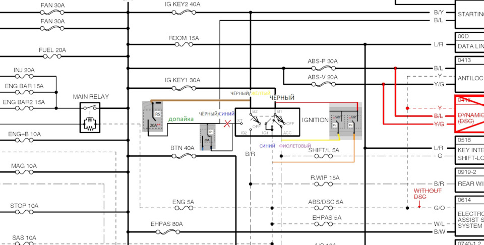

Плавно переходим к замку зажигания.
для реализации автозапуска в соответствии с электросхемой нашего авто

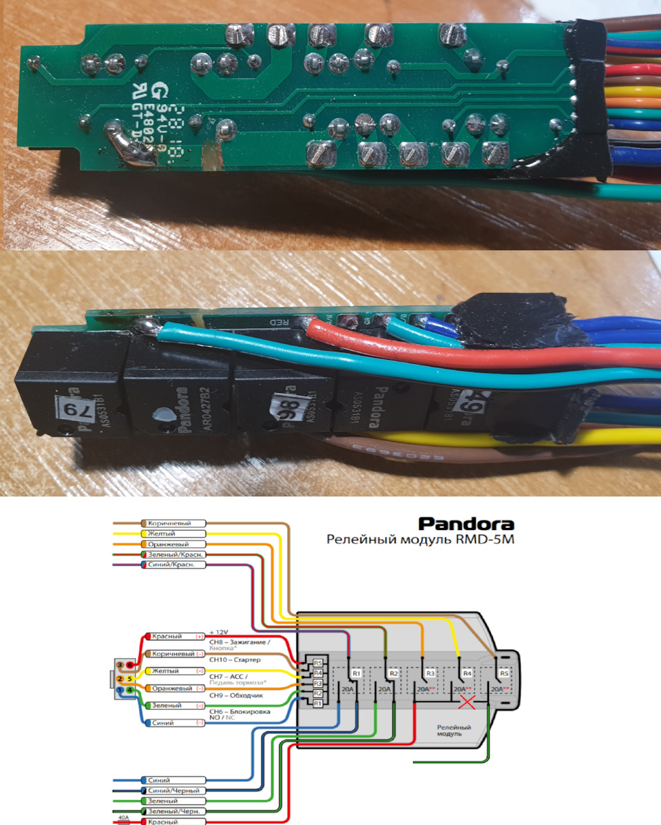

Почему 4 реле
R3 — Зажигание
R5 — Стартер
R1 — Блокировка стартера — это когда с мороза вы прыгаете в прогретую машину вставляете ключ в замок зажигания и по привычке прокручиваете до упора а бендикс начинает жалобно кряхтеть.
R4 — ACC — реализация функции комфорт-спокойствие. Можно брелоком или телефоном активировать включение этого рели и Вы спокойно с ключами Можете выйти из автомобиля а ваши пассажиры будут продолжать слушать музыку. Когда автомобиль находится под охраной включение этого реле не только включит магнитофон но и видеорегистратор который обычно подключается к прикуривателю и можно будет записать пьяные ночные танцы в песочнице.
А посему надо оттюнинговать RMD-5M. Непонятно каким хером думают разработчики сигнализаций если практически во всех более-менее современных автомобилях цепи зажигания и стартера раздельны. Можно конечно и забить подав питание в цепь стартера с цепи зажигания. Но если в цепи реле стартера или проводами там что-то случится то сгорит предохранитель цепи зажигания и вы машину даже с толкача не заведёте.
режем дорожку к крайнему реле с двух сторон сверлим отверстие и паяем новый проводок. Я использовал лишний провод от реле R2 зелено-черный. Кстати про реле R2 Оставшиеся 2 провода подключаем проводкам желтого разъема под рулём. Манипуляции с этим разъёмом лучше проводить с отключенным аккумулятором. Там есть жёлто-чёрный и жёлто-красный провод при удачном воздействии на них приводит к сюрпризу в виде прилёта подушки руля в лицо.
Замыкание этих проводов активирует штатный сигнал автомобиля. Функция открытия багажника глубоко вшита в сигнализацию. Реализовать это на нашем автомобиле где замок багажника подключен параллельно четырем дверным практически невозможно, но если кто вдруг захочет сыграть в эту игру расскажите как вы собираетесь это реализовать при этом оставив работоспособной штатную систему с родного ключа. А так настроив на это реле функцию открытия багажника можно зажав на одну секунду кнопку брелока пикнуть сигналом автомобиля разгоняя удалённо котиков с капота.

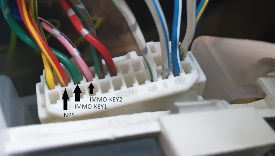

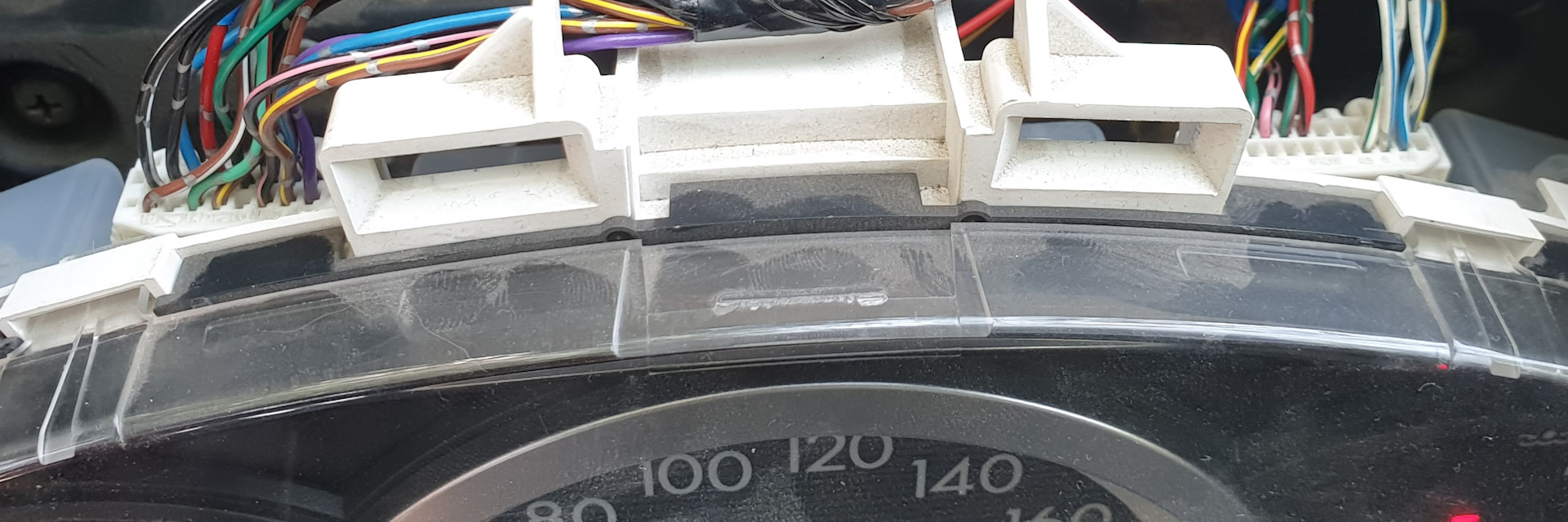

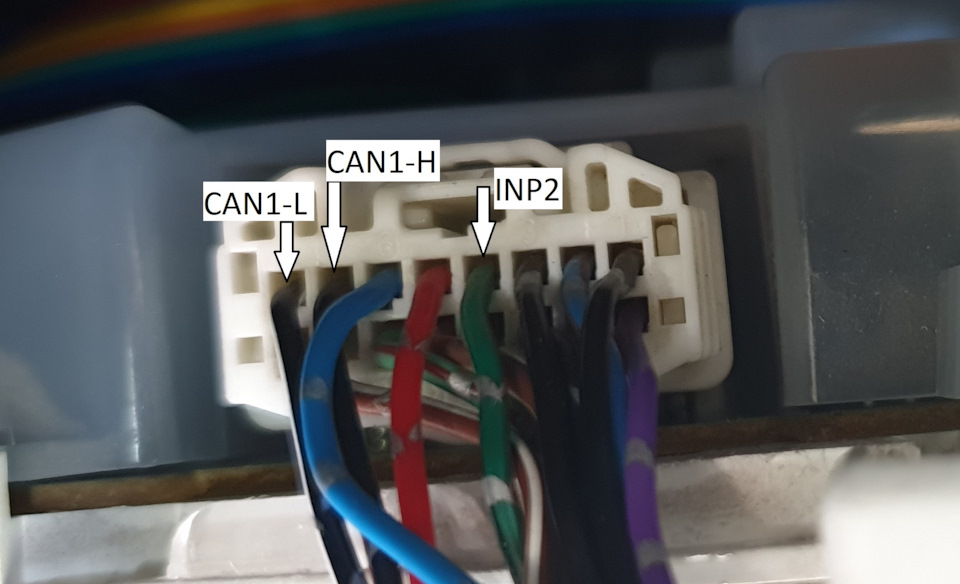

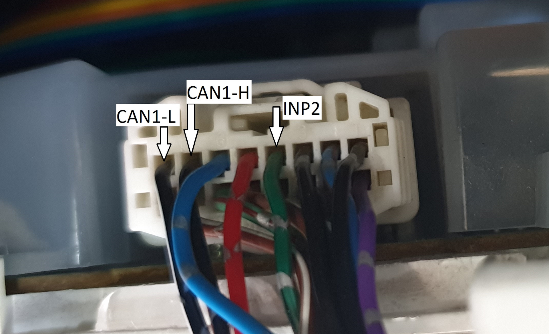

Переходим к панели приборов, там два разъёма
тут все просто

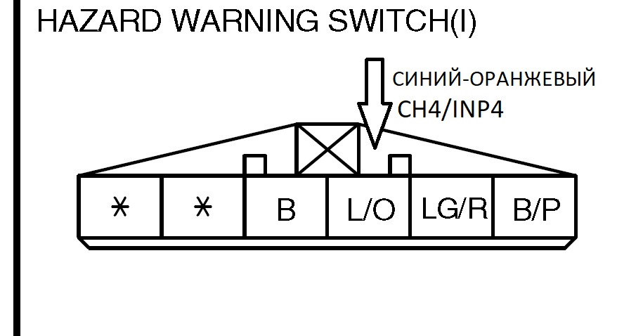

Разъём кнопки аварийной сигнализации

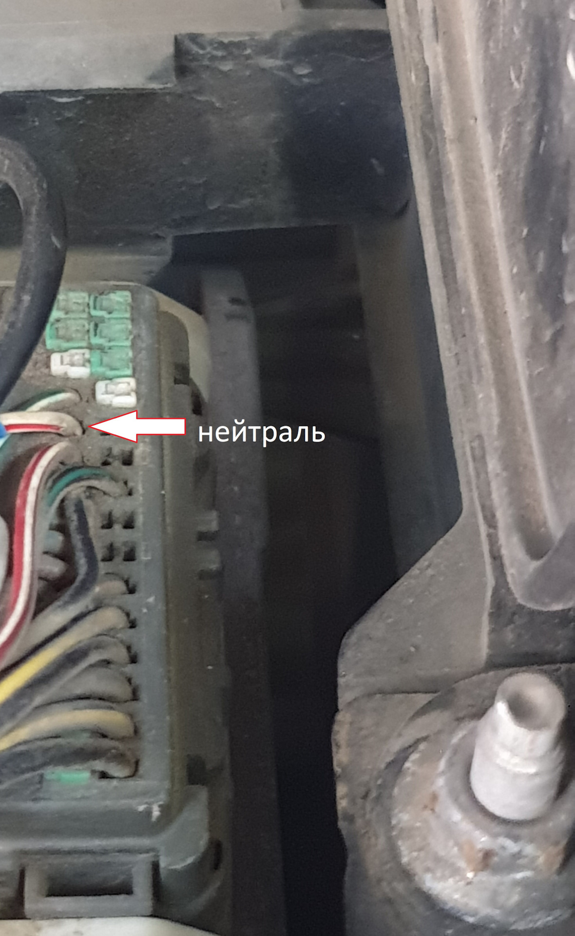

Датчик нейтрали — имеет два состояния. В первом — включена нейтралка. Во втором — включена любая передача и даже если задняя.
В автомобиле на основе сигнала этого датчика реализована работа системы курсовой устойчивости. На нейтральной передаче или с выжатым сцеплением, там тоже есть датчик, система курсовой устойчивости не будет использовать себе в помощь управление оборотами двигателя мимо вашего желания (даже если кратко то это тема для отдельной статьи).
В нашем случае сигнал с этого датчика обеспечит уверенность блоку сигнализации задействовать без последствий автозапуск, а вам не придется ловить убежавший автомобиль. Находиться волшебный проводок в разъёме блока PCM рядом с аккумулятором. Кому будет интересно подлючите к нему вольтметр включите зажигание и переключая передачи можно пронаблюдать логику работы. Самое интересное что состояние этого датчика можно вытянуть с CAN шины, forscan умеет, а alarmtrade всё ещё нет.

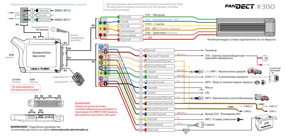

И схема сигнализации
Краткое содержание предыдущего текста с проходом по схеме сигнализации:
IMMO-KEY2 _ _ _ _ к панели приборов
IMMO-KEY1 _ _ _ _ к панели приборов
CH9 _ _ _ _ BCM припаянный провод 1 к реле
CH6 _ _ _ _ BCM припаянный провод 2 к реле
CH10 _ _ _ _ R5 RMD-5M Стартер
CH7 _ _ _ _ R4 RMD-5M ACC
CH8 _ _ _ _ R3 RMD-5M Зажигание
Тахометр _ _ _ _ удалить, у нас обороты двигателя считываются по CAN
CH5 _ _ _ _ R2 RMD-5M сигнал
CAN1-H _ _ _ _ к панели приборов
CAN2-H _ _ _ _ удалить, не для нас это счастье
CH1/INP1 _ _ _ _ датчик нейтрали (блок PCM)
CH4/INP4 _ _ _ _ кнопка аварийки
INP5 _ _ _ _ к панели приборов (датчик уровня топлива)
LIN _ _ _ _ удалить, а было бы прикольно, но нет.
INP3 _ _ _ _ концевик капота
CAN1-L _ _ _ _ к панели приборов
CAN2-L _ _ _ _ удалить
CH3 _ _ _ _ R1 RMD-5M блокировка стартера
INP2 _ _ _ _ к панели приборов, оказалось важный проводок, здесь должен появляться + при любом способе включения зажигания иначе блок сигнализации перестаёт адекватно считыват данные с CAN (обороты двигателя), а ещё без него после автозапуска отваливается радиоканал сигналки (это ваще мегажопа).

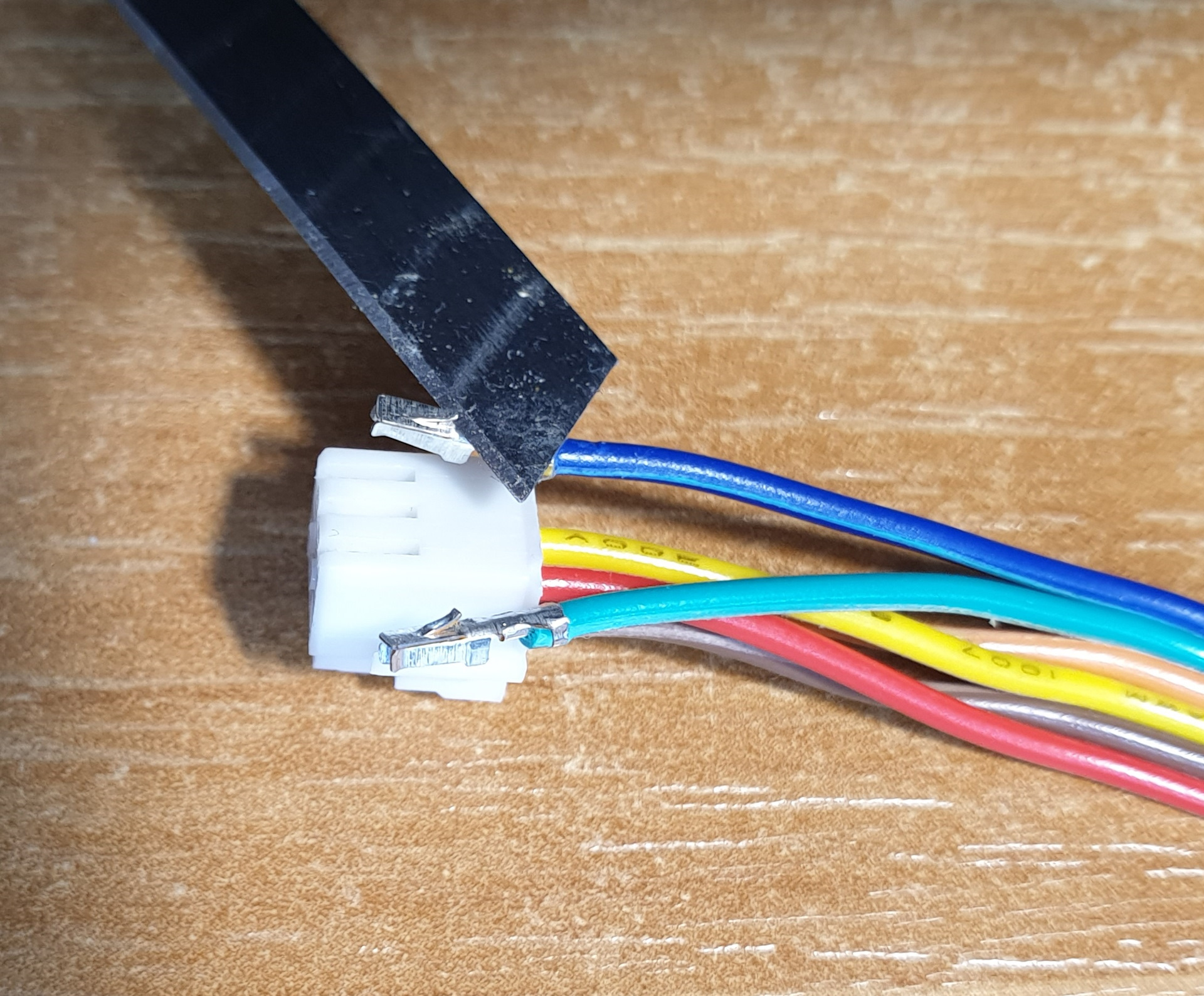

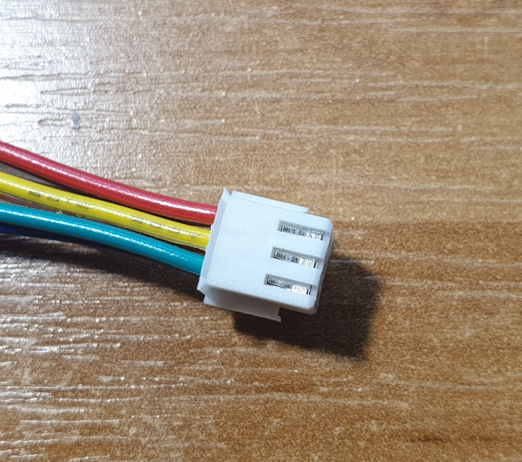

С разъёма RMD-5M извлечь два контакта и перенести их в соседний к выводам CH3, CH5 и соответственно освободившиеся проводники от этих контактов перенести в разъем RMD-5M эти провода пойдут к блоку BCM.
чтобы извлечь контакты из разъёма достаточно нажать на на язычок и вытянуть затем подправив язычок лезвием ножа установить в корпус разъема.

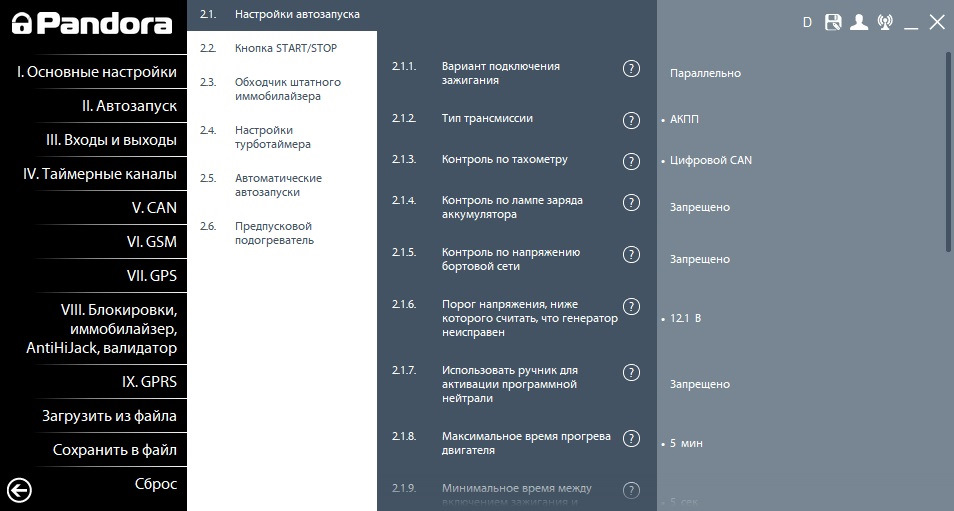

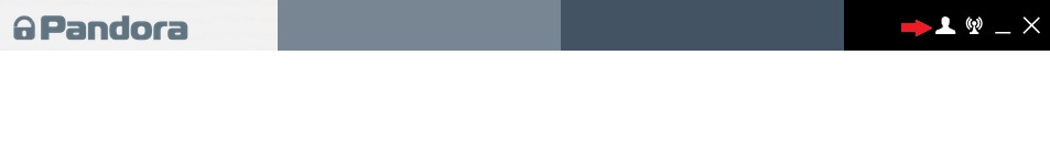

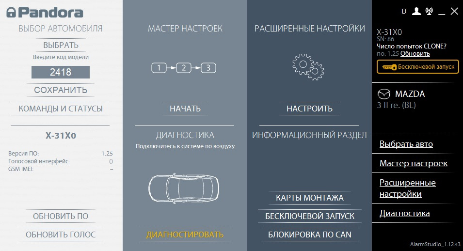

AlarmStudio
без этого никак и до окончания процедуры клонирования ключа нужен доступ в интернет
кнопка Valet
режим программирования

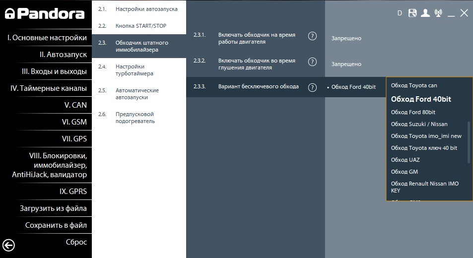

AlarmStudio > выбор автомобиля > и как не странно Mazda3 (BL) > 2418 > сохранить.
Расширенные настройки > автозапуск > 2.3 обходчик штатного иммобилайзера > 2.3.3 вариант бесключевого обхода > Ford 40 bit. и дискетка вверху сохранить

Alarm Studio после успешной процедуры считывания ключа осторожно спросит: Можно ли сходить в интернет посоветоваться с сервером? Выбор очевиден надо разрешить.
далее сообщить системе что у нас Mazda5 иначе сигналка не будет знать о состоянии положения дверей и багажника при этом обходчик иммобилайзера останется работоспособным, а AlarmStudio будет нас уверять в отсутствии бесключевого запуска.
AlarmStudio > выбор автомобиля > Mazda5 II (CR) > подтвердить > сохранить

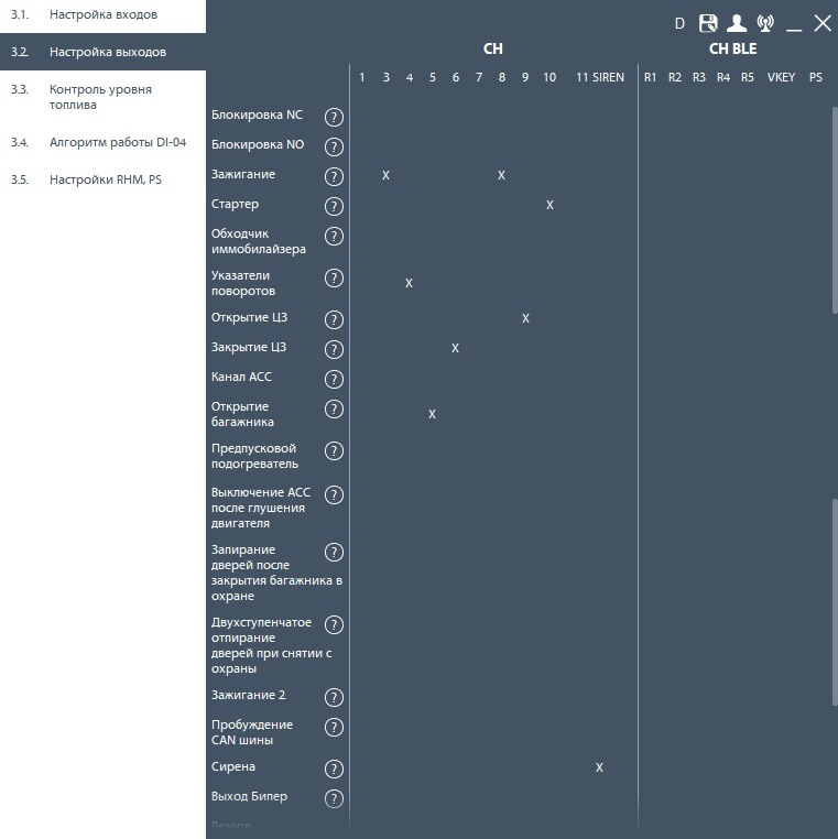

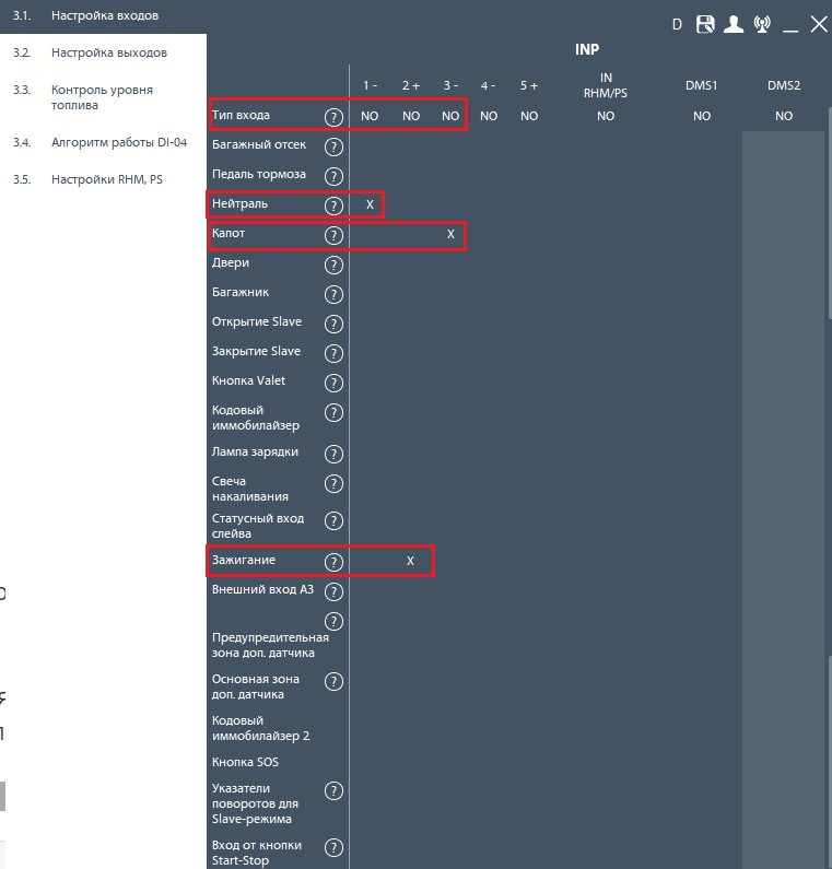

раздел три
входы и выходы
настройка входов ( три крестика! )
настройка выходов (много крестиков)
Открытие ЦЗ и Закрытие ЦЗ если не угадали крестики поменять местами
в разделе 2 автозапуск
тип трансмиссии — АКПП мы же подключили датчик нейтрали (для самоуспокоения протестируйте автозапуск сидя на водительском месте и держа наготове левую ногу). В режиме автозапуска с запущенным двигателем любая попытка включить передачу без ключа в замке зажигания приведёт к остановке двигателя.
и проверить параметр обходчик штатного иммобилайзера Ford 40 Bit
Теперь всё кое-как как будет работать настроек много чтобы не углубляться вот мои

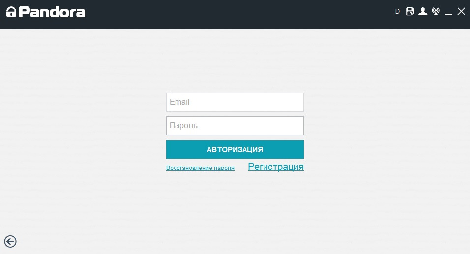

Только не забудьте в AlarmStudio в разделе GSM прописать свой номер телефона
зарегистрироваться в сервисе pro.p-on.ru
