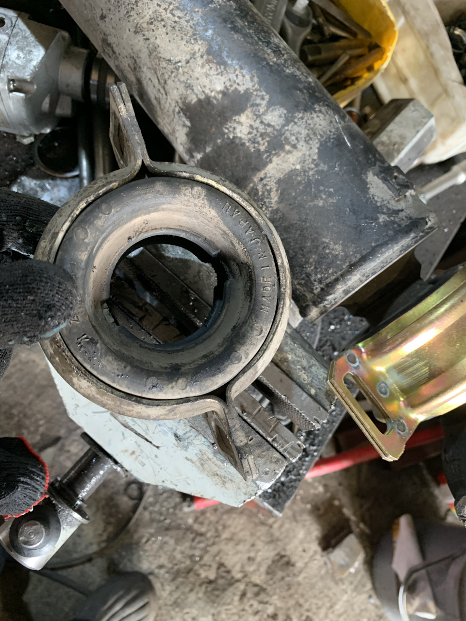

Появились толчки при полной остановки и при трогании. Грех пал на подвесной. Замена решила эту проблему.
Толчки как будто Акпп пинает, да?Тоже такое есть, только пока не знаю, в подвесном ли дело.
И при торможении катишься и когда трогаешься
Тоже самое.
Та же проблема, но руки ещё не дошли.
большое спасибо . такая же проблема. но даже не знал что лечить.
праздравляю!такая же фигня))
