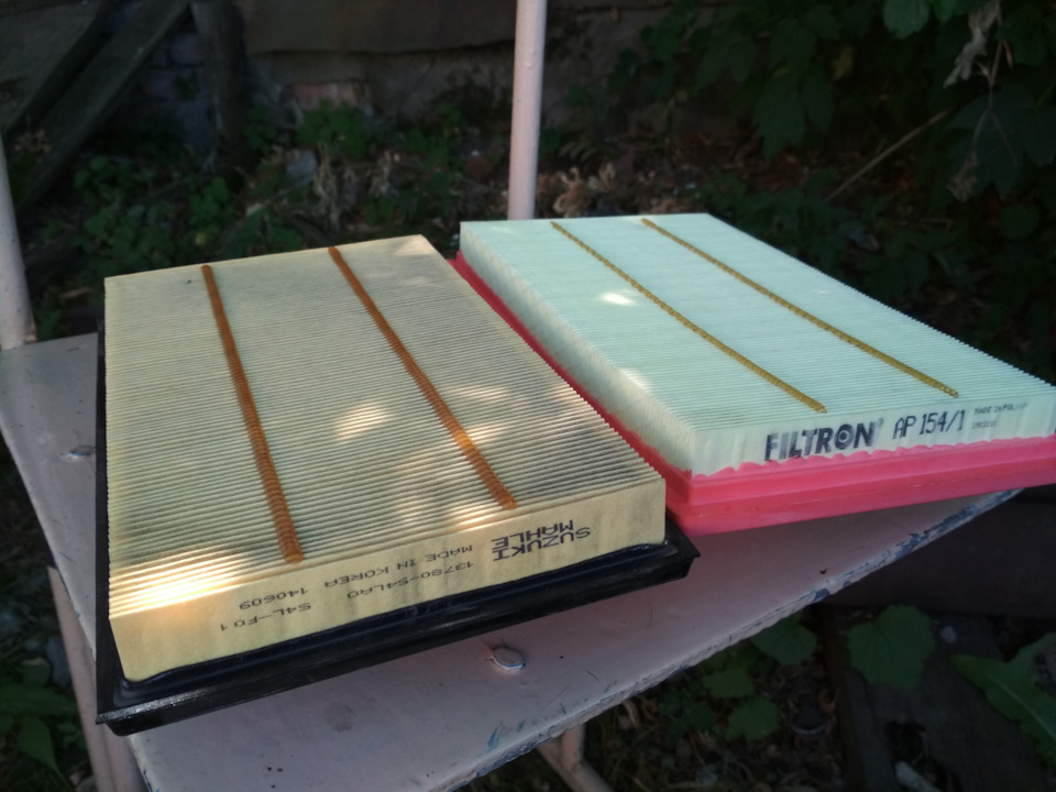

После замены салонного фильтра, ждал своего часа воздушный фильтр.
Выбор пал на фирму Filtron. По отзывам вполне хороший вариант из аналогов.
Салонный фильтр — Filtron K1236
Воздушный фильтр — Filtron AP154/1

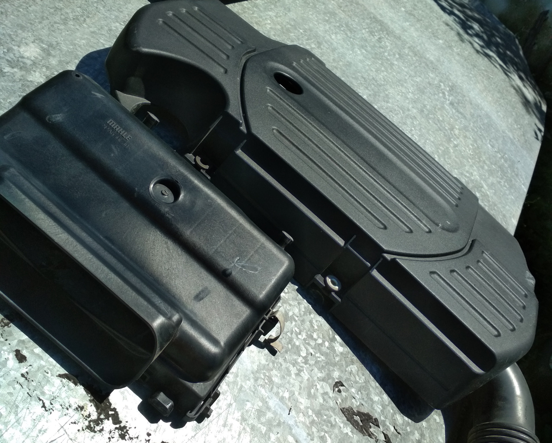

Снял крышку ДВС, где находится фильтр…
Когда его меняли последний раз остается только гадать, но состояние лучше, чем было у старого салонного фильтра. В любом случае время пришло его менять…
Заодно промыл в ванне весь пластик, был хороший слой пыли. Просушил на солнышке.
Чистота залог здоровья…

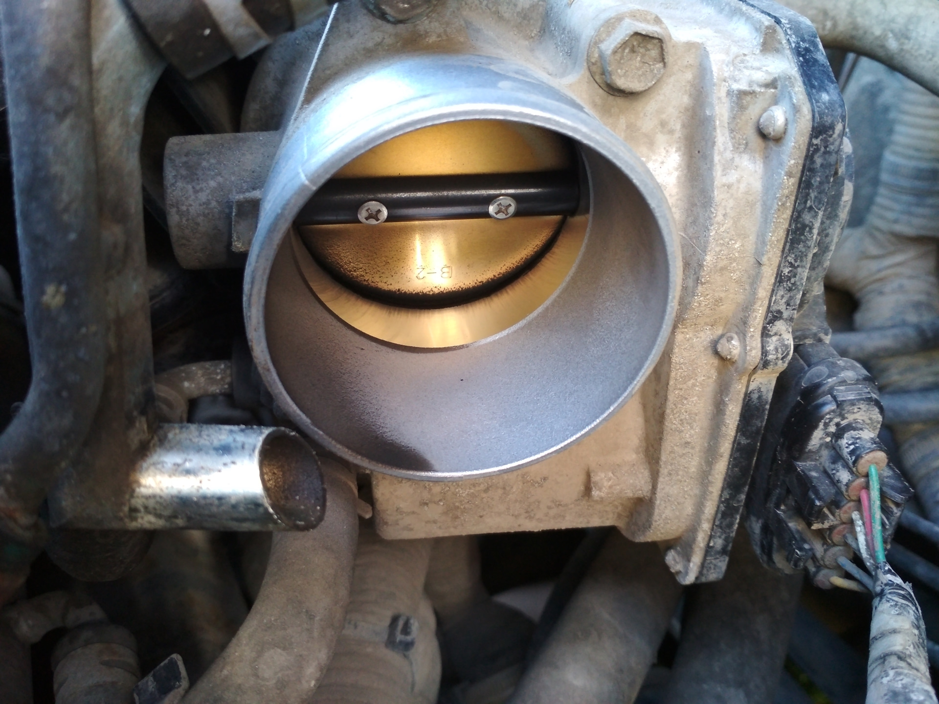

Вторая часть рассказа — профилактические работы:
Чистка дроссельной заслонки
На удивление со снятием заслонки не возникло трудностей. Так говорю, потому что не раз встречал отзывы, как дроссельная заслонка прикипает на нижних болтах.
Для чистки использовал специальное средство фирмы Lavr
Вполне доволен эффективностью средства. Легко смывает весь нагар.
Собираем все в обратном порядке…
Итоги: Заменил воздушный фильтр и почистил дроссельную заслонку. Двигатель до этого работал ровно, особых изменений не почувствовал, но теперь уверен что фильтр у меня чистый и заслонка тоже. Всё только к лучшему. Фильтры + средство очистки = 860 рублей.

ОЖ сливали?
Нет, зачем?
А патрубок без трещин?
Я так понимаю вы про тот, что идёт от дроссельной заслонки? Он у всех трескается и у меня не исключение, но пока минимальные трещинки, в скором времени под замену конечно
Прям боячка из болячек, слава богу простая к устранению:)
Даа, все жалуются, но замена простая) у меня появились мысли полиуретан найти или силикон под замен, материал надёжнее но боюсь будут трудности туда что то подобрать. Не подскажите номер запчасти этого патрубка?
13881-54LA0
Спасибо, если что подберу более надёжное, что вылечит эту "болячку" обязательно поделюсь)
а прокладочку под дросельный узел -не покупали…
Не покупал, и честно не знал что она там нужна, при снятии её не обнаружил. Если есть номер прокладки, буду благодарен если скинете))
приеду, гляну номерок.
Спасибо, как раз в будущем патрубок под замену, вновь все снимать

Добрый день!
Можно номер прокладки узнать?
завтра.Сегодня не дома.PS ;НАШЕЛ ДРУГОЙ ВАРИАНТ .Держите.1342186G00
Здравствуйте. Этот вариант прокладки для дроссельной заслонки на дорестайленговые машины ставился с клапаном ЕГР.
