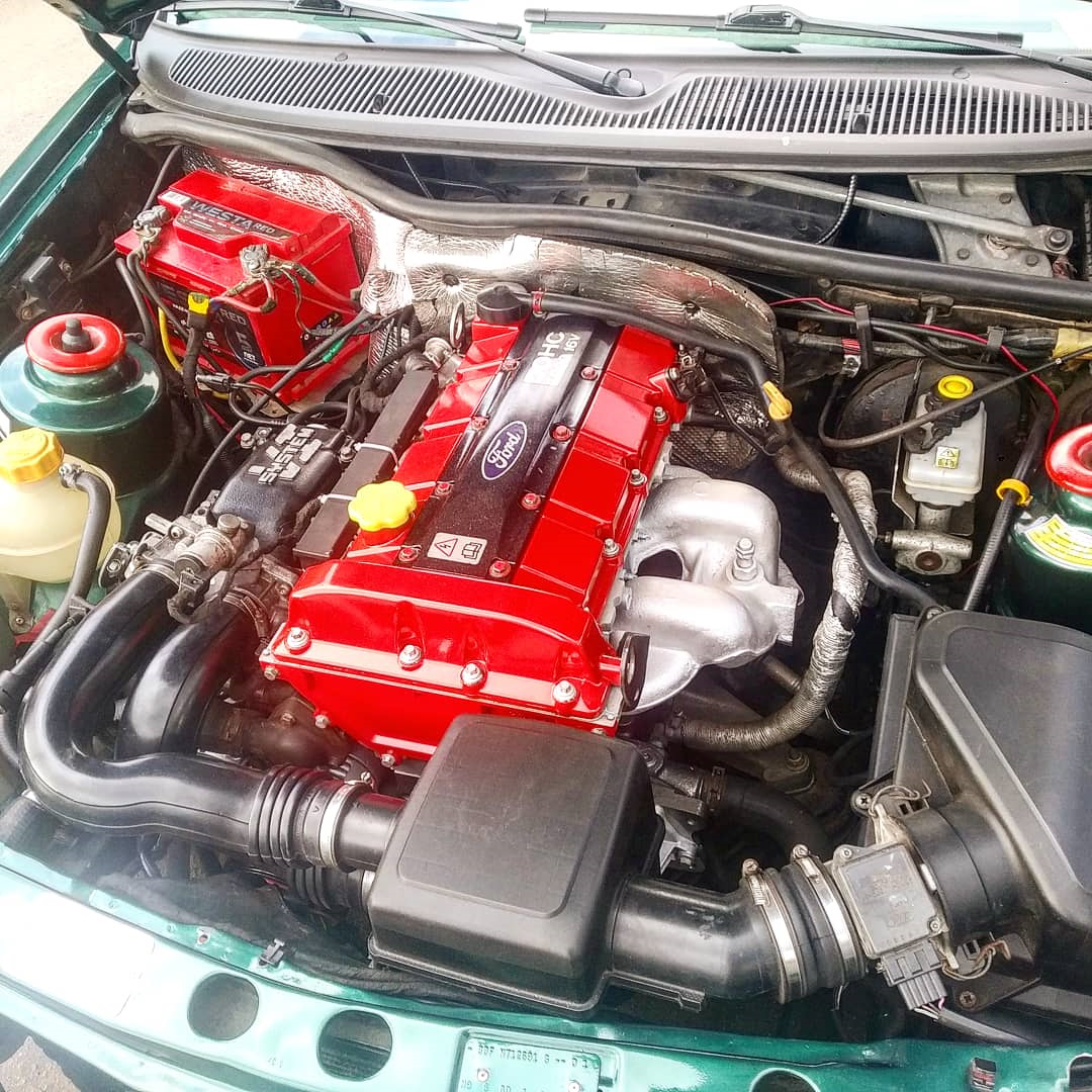

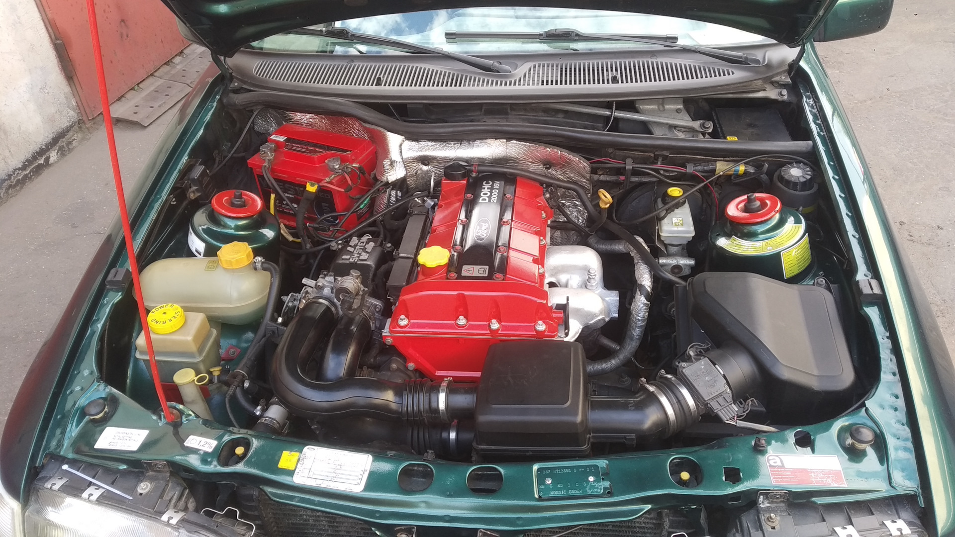

Не прошло и пол года, собрали мотор, под замену пошли все 16 гидрокомпенсаторов, натяжитель успакоители, цепь, свечи, прокладки, сальник калена, ну само собой масло и фильтр. По началу отрубили напругу на подачу топлива что бы тачке не завелась а просто помослала и прогнал масло да и в гидрики набрало, поняли ч о все норм и ни, его не встретилось и не гремит, запустили завелась отлично и наканец о тишина, ну относительная тишина мотор намного тише но какой то гидрокомпенсатор, все же немного ляпает, новое незначит рабочее это уже факт! Пока обкатывоюсь, но роботы валом ещё

Намутили с проводка, сростили сиеровскую с скорповой, пообрезали все типо лишнее, не работает тахометр, как порубить хз, да и тачка из-за всех этих смотак, работает абыкак, пинаеться на ходу сама закидывает обороты когда отпускаешь газ потряхивает мотор каждые минута — две, вкратце)
Поставь январь-сквирт, смотря че есть в доступе
Я в этом не шарю, у нас январь не популярный, его мало кто мне установит, а мегасквирт 2 тоже одекватной установить единицы, вечно какие-то баги потом
Привози, сделаю как надо
Я бы с радостью но с вашими ценами я домой вернусь без тачки🤣

Привет!
Я сечас тоже в процессе Свапа шеснаря,
Пожалуйста подскажы как ты закрепил воздухан от лупатого? (Есть фото?)
И как я понел ты решил ставить мозги лупатого?
Да ничего особо не придумывал просто лежит на кожухе вентиляторов в дальнейшем хочу сделать тройник или сам изготовлю или на 3D печати
Извини я имел ввиду филтрбокс
Филт бокс? Вот из ит?
Bizur
Ааа понял короб воздуха на) там с боку есть отверстие, у фильтра есть выступ с резинкай, вот в это отверстие его и крепи а с низу на выступ лучше едеть резинки чтобы не гримело как демферы

Привет, скажи после замены мотора- чувствуется что это другой мотор?по тяги
Да чувствуется, но быстро привыкаешь

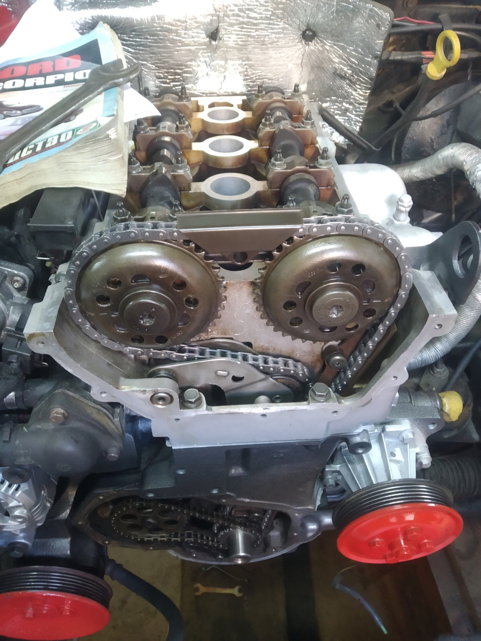

За советы и подсказки спасибо, но когда вы картинку эту видели или когда был первый секс мне не интиресно, это ваше личное, 3тий! раз говорю что повернул коленвал убедился что ничего не уперлось и крутиться исправно, не возврощая ничего на место сфотографировал

Пластиковый с заглушка для масленного канала и заглушку закрепил что бы от вибрации не похерилась, знаю о касяковых не ликвидных видел их

Отвечаю ещё раз, я фотографировал после установки грм проворачивания калена повернул 2- 3 раза, а когда выстовлялось звенья были ровно между звеньями на на своих местах метки как по монуалу

Красиво получилось. И сама машина в целом оочень хороша!
От души спасибо)

Да и на фото, и не может быть видно этого, я фоткали уже после того как выставили закру или и повернули калено пару раз))

Всё там по меткам, неделю ходили шаманы и пальцами тыкали, а результат ноль в итоге по книге все стоит работает хорошо
Честно не пойму стоило оно того норм донс менять на это…
По хорошему надо было 2.3 ставить, но увы небыло подходящих за не дорого
