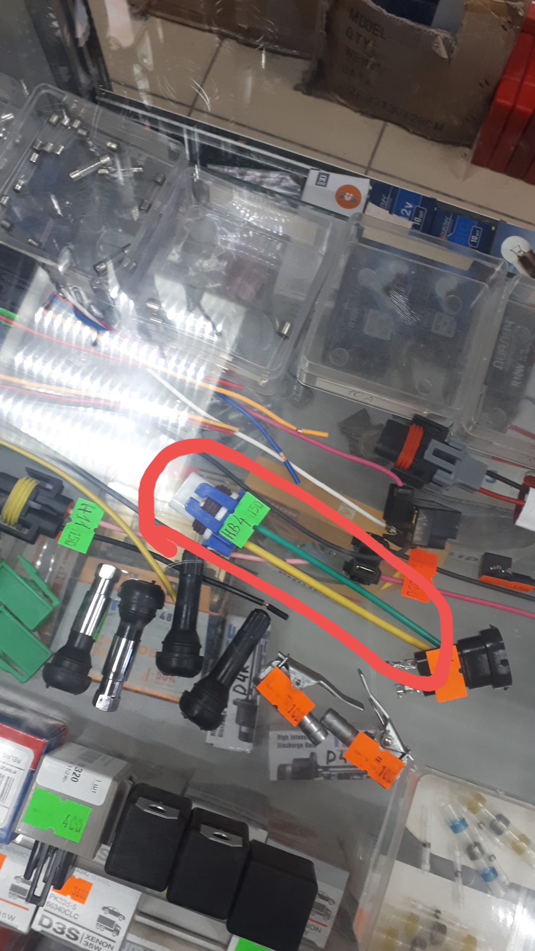

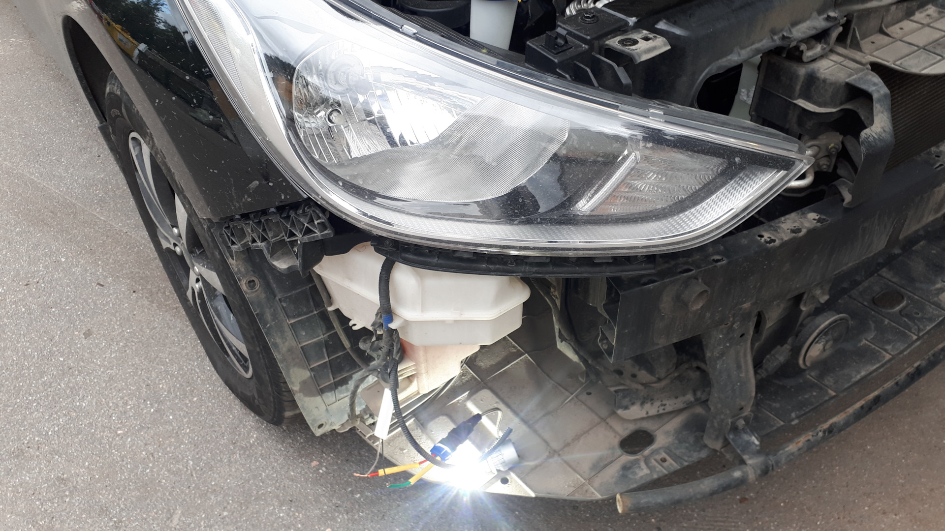

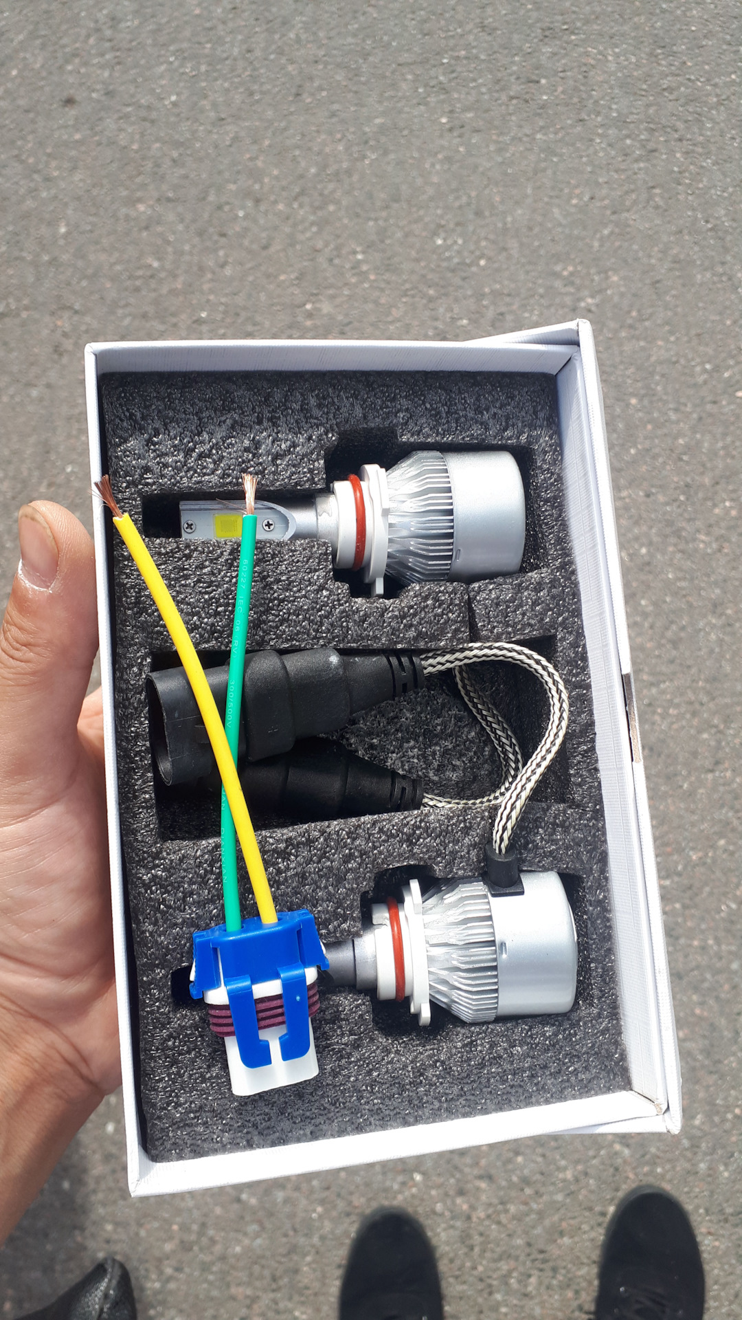

Вот и настал тот день когда я наконец то решил поменять родные ДХО на ПТФ. Закупил я оправы ПТФ в магазинчике АВТОТРЕЙД, а также сами линзы, колодку под цоколь HB4 ну и конечно светодиодные лампы.
Лампы купил ФИРМЫ С6 не знаю конечно сколько они прослужат.
Про линзы конечно отдельный разговор, многие кто ставил не оригинальные линзы то знают что крепление нужно перевернуть и тогда будет всё ОК.
Самим процессом я занимался первый раз в жизни, поэтому огромное спасибо Timon14051991 за помощь и за советы.

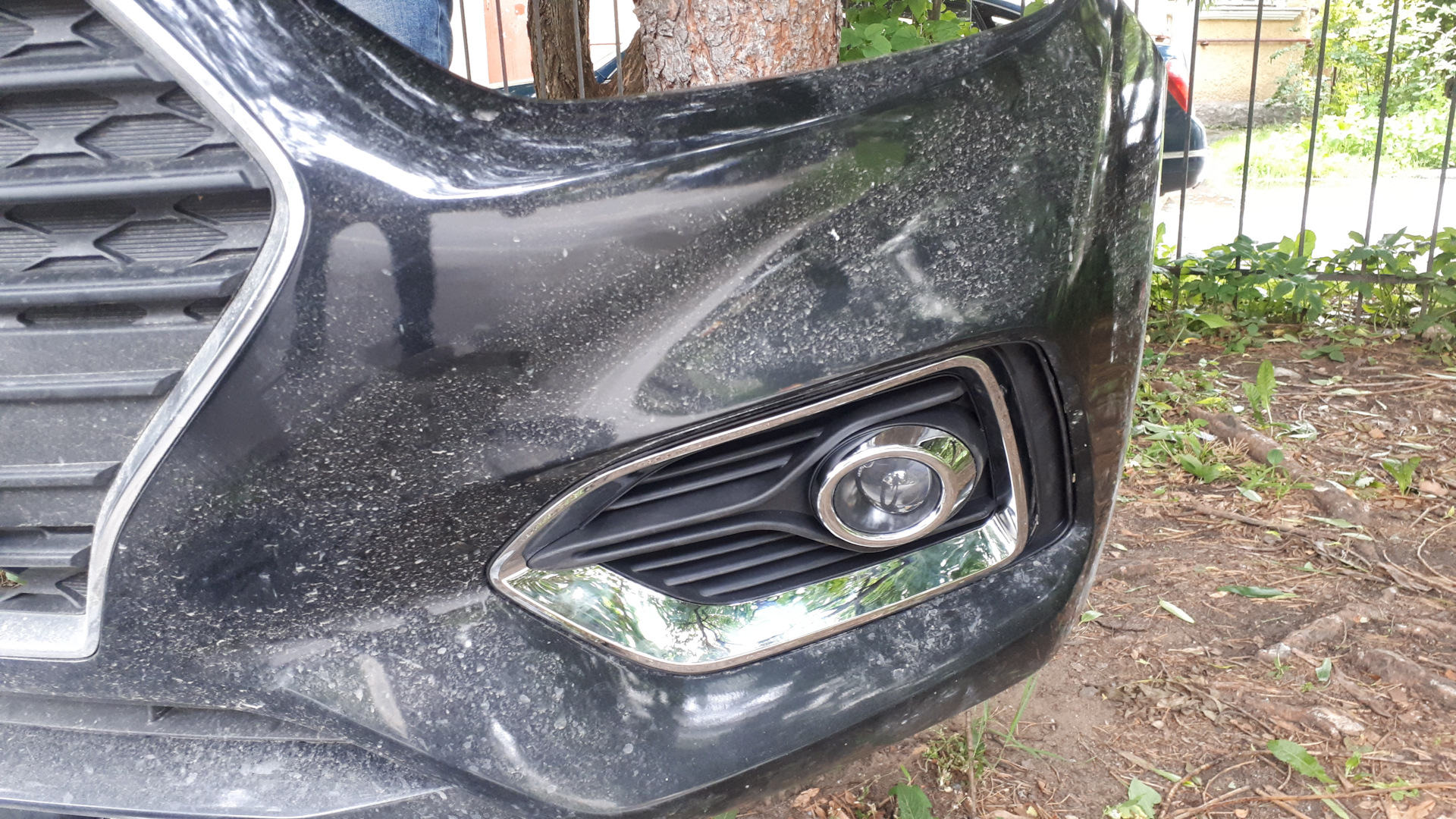

Настал субботней день, вышел я на улицу и начал заниматься процессом снятия бампера, я больше всего боялся сломать крепление или что то еще поэтому старался аккуратно, еще раз напомню делал я это впервые, но в итоге всё пошло как по масло.

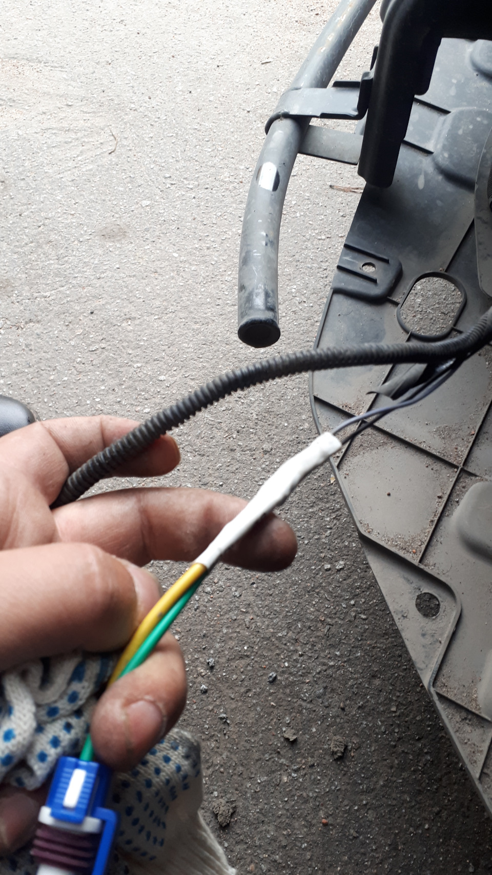

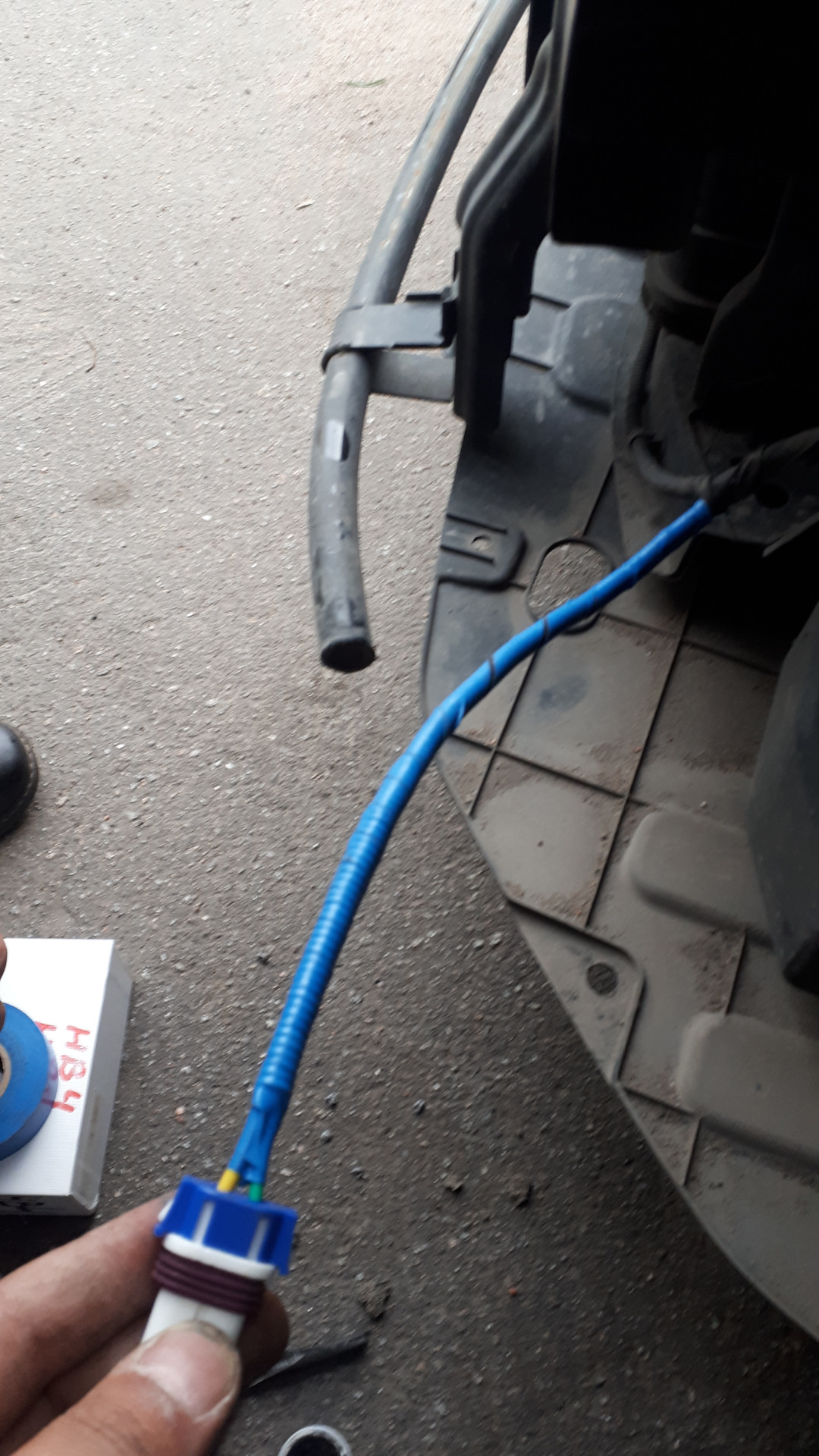

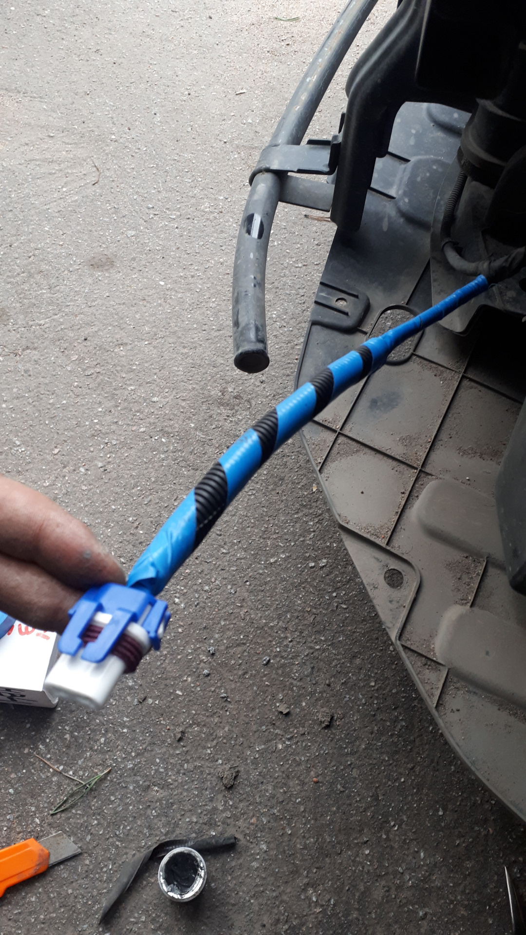

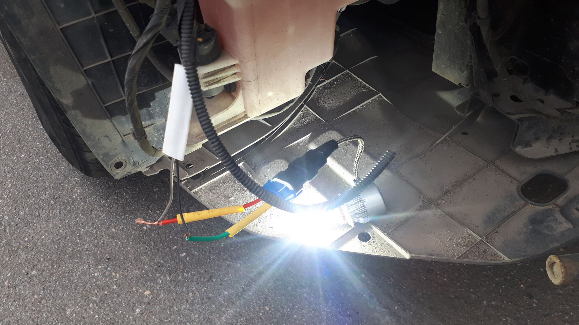

Сам бампер снимается легко 4 болта в под капотном пространстве, по одному болту в подкрылках так же в подкрылках по 2 заглушки с каждой стороны и 7 шт закгушек внизу под бампером. После снятия бампера я отсоеденил ДХО и приступил к замене колодки под цокольHB4. Ничего в этом сложного конечно нету, отрезаешь старые штекера скручиваешь с новыми и вуаля всё светиться. Соеденил провода специальный пастой в основе которой канифоль, припой, олово и т.д. Намазал пасту на провода и поджёг зажигалкой когда вся гадость прогорит останется только олово и всё скрутка готово намертво. Ну а далее уже термоусадка, гофра, изолента кому что нравиться. Изоленты у меня черного цвета не было, поэтому наматал синий ))) В принципе процесс замены колодки HB4 закончен и установлен осталось только одеть обратно бампер с установленной оправой ПТФ.

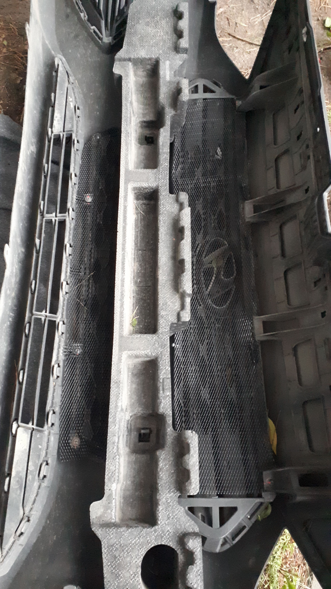

Перед тем как одеть бамер я еще кинул защитную сетку радиатора. В приципе процесс замены ламп ДХО на ПТФ закончен.
Чуть позже буду ставить решетку как в Элегансе. ( Хромированную )
Фото/видео прилагаю кому интересно.

А как вы сделали что они у вас вместе с ближним горят?
Доброго дня. С ближним они у меня не горят.
На фото вкл габариты и ПТФ в габаритах у меня то светодиоды.
Они у меня работают так же как ДХО. Завел машину светяться, ручник потухли. Вкл габариты птф работают, переключил в положения ближний свет ПТФ потухли.
Это самый простой способ, на те же провода от ДХО кидаешь ПТФ только надо колодку другую купить под разъём HB4 ( 100 руб стоит) и всё.
Чтобы горели вместе с блишним надо выводить кнопку в салон либо делать вкл от задних птф, но тогда будут светиться и перед ПТФ и зад ПТФ либо задние ПТФ просто снять лампочку.
