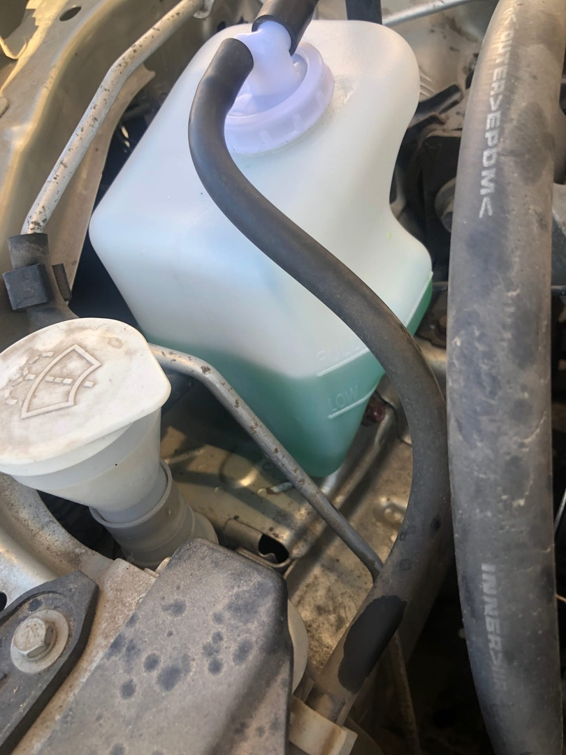

Одним прекрасным днем я заметил что у меня сгорела лампочка ближнего света со стороны пассажира.
Лампочка была в наличии и я не долго думая полез под капот менять.
Но если со стороны водителя рука подлезает без проблем, то со стороны пассажира все не так просто. Т.е. рука пролезала а вот ловкости чтобы защелкнуть фишку с лампочкой — не хватало. В итоге я решил просто снять бачок с ОЖ с кронштейна и отложить в сторону.
Сказано — сделано. Снял поставил рядом с генератором, бинго лампочка наделась я счастливый захлопнул капот и покатил дальше по делам.
Через дня 3 я услышал подозрительный свист из под капота. Открываю а там сюрприз, приводной ремень трется об бачок и уже протер небольшую дырку в нем и через дырку сочится антифриз.
Пошел в интернет и тут же заказал новый бачок. Кому нужен номер — вот 1375A098.
Оригинал стоит 2к — аналог 1к. Заказал аналог.
Но оставался вопрос до приезда бачка надо было ждать еще 2 дня. А попытка заклеить бачок обернулась неудачей. Тогда я просто взял пакет изначально проверив протечет ли он при 100 градусах залив в него кипяток.
Пакет не протек. После этого он был засунул в бачок и залит антифриз.
Через 2 дня я забрал новый бачок и за 5 минут поменял. Пакет кстати не протек и не расплавился.)))
Вот так вот собственная невнимательность заставила меня делать лишние телодвижения))
