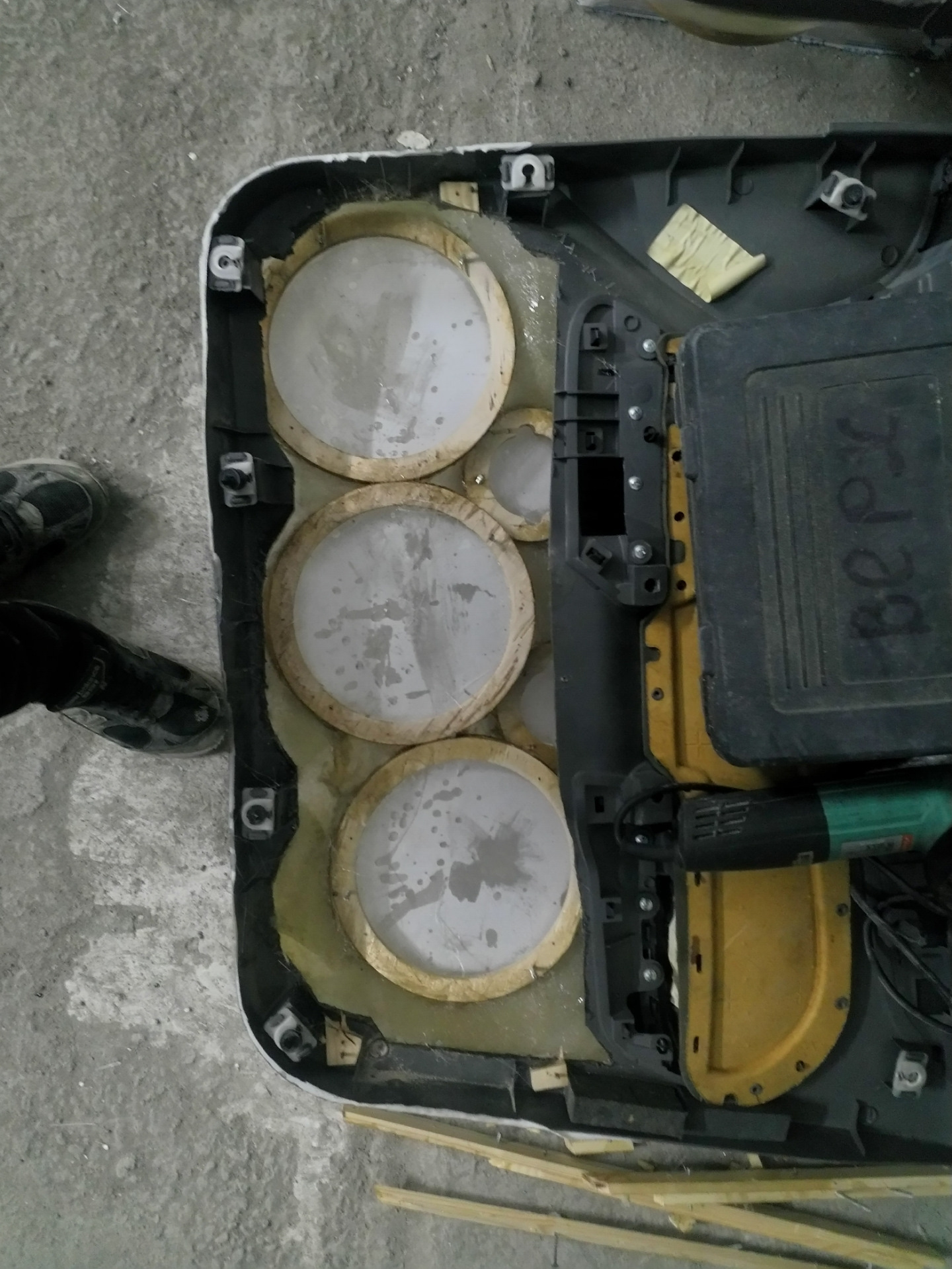

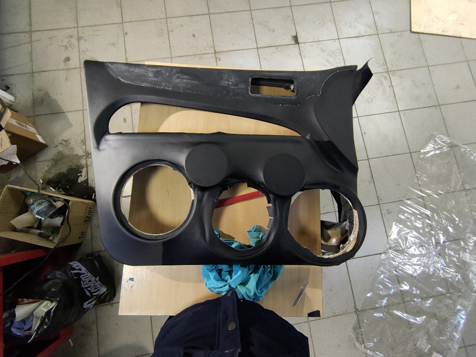

В общем решил раз делать самому то все и до конца (потом конечно пожалел) первый блин как говорится комом. Обе карты сильно повело

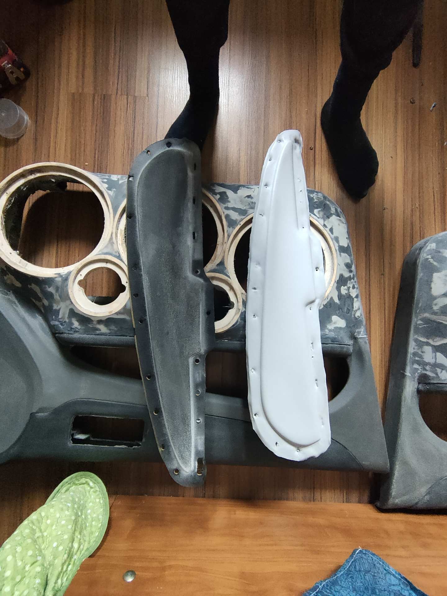

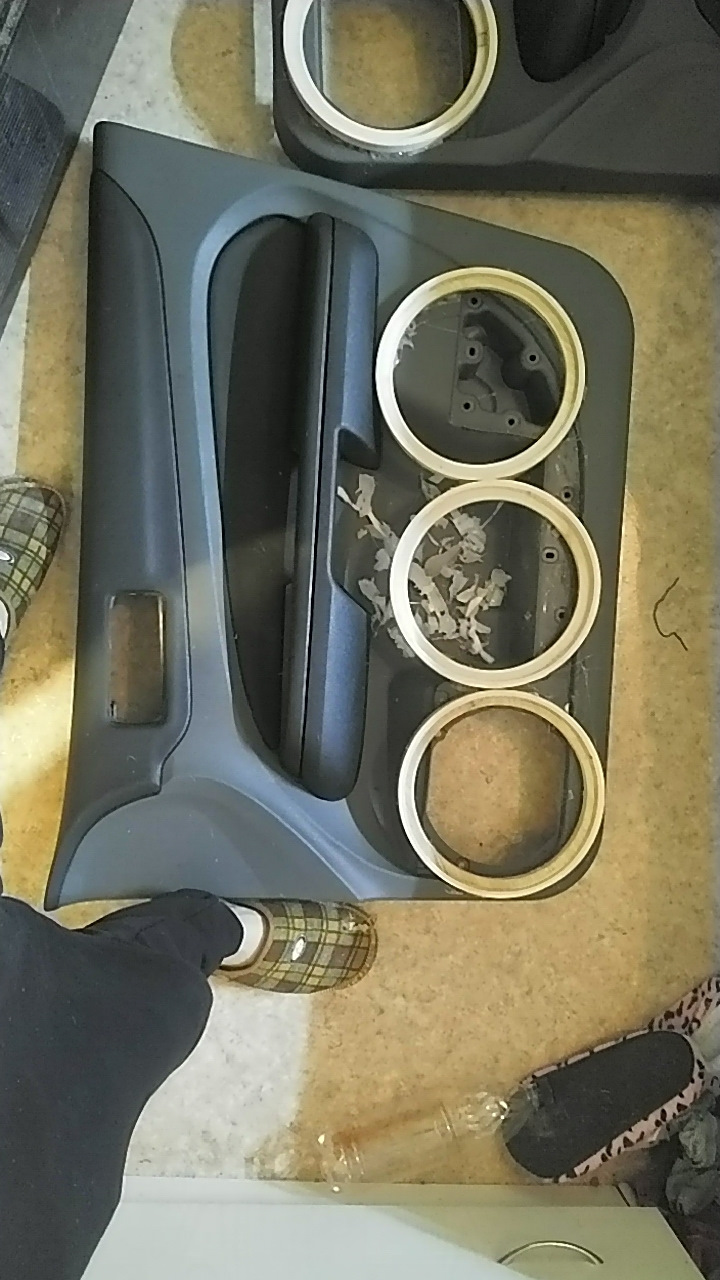

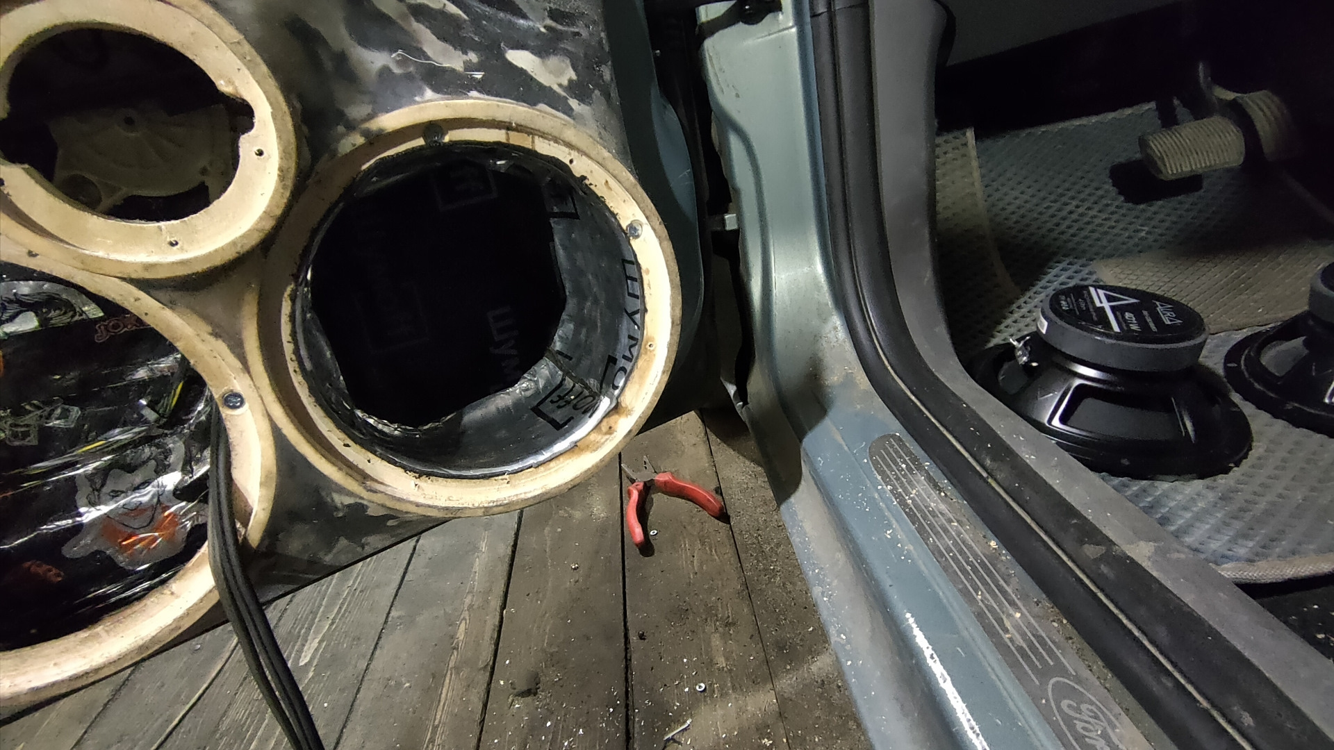

Набравшись опыта и советов от товарищей закрепил кольца в 3 раза сильнее и вроде что то получилось.

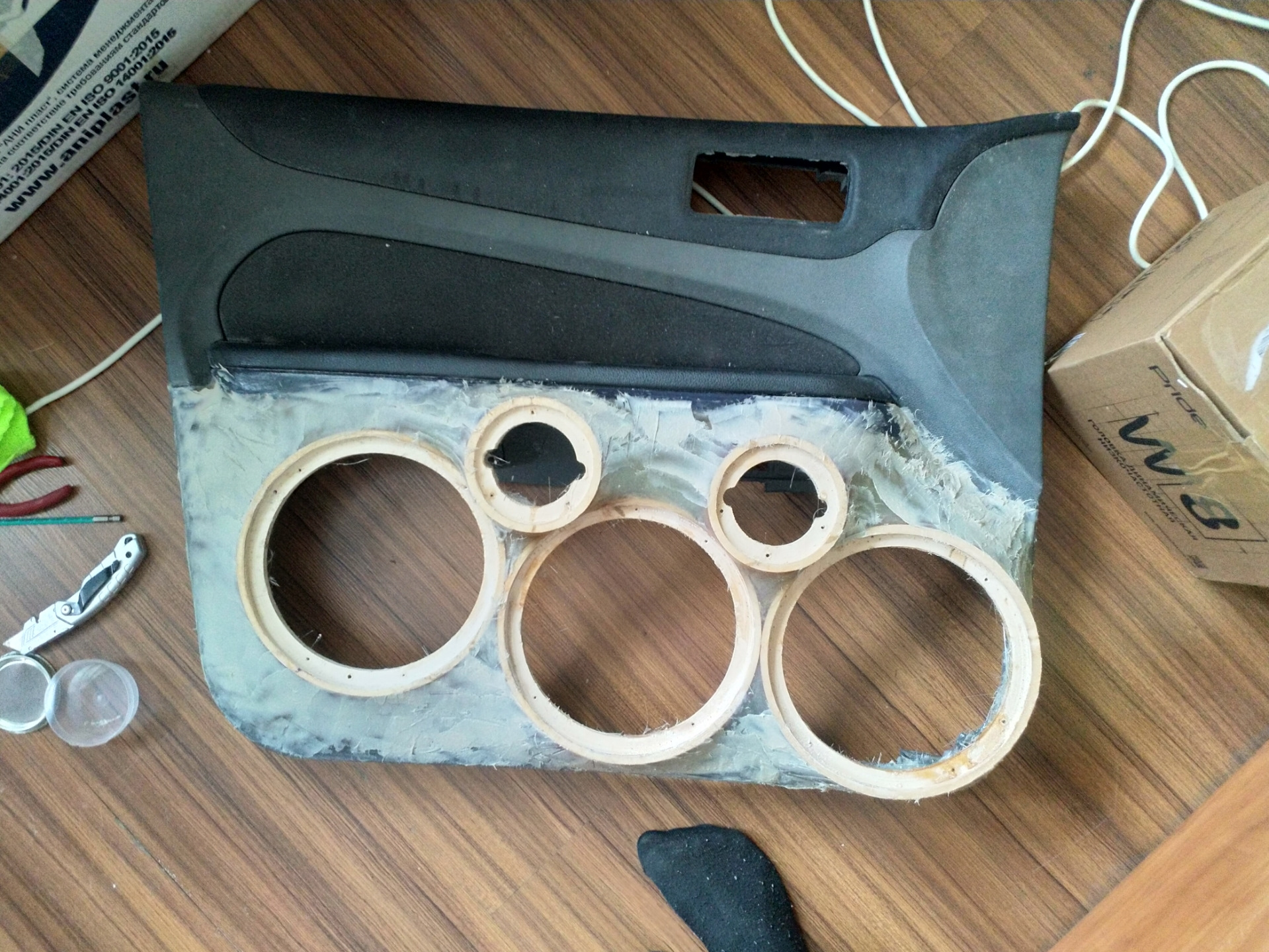

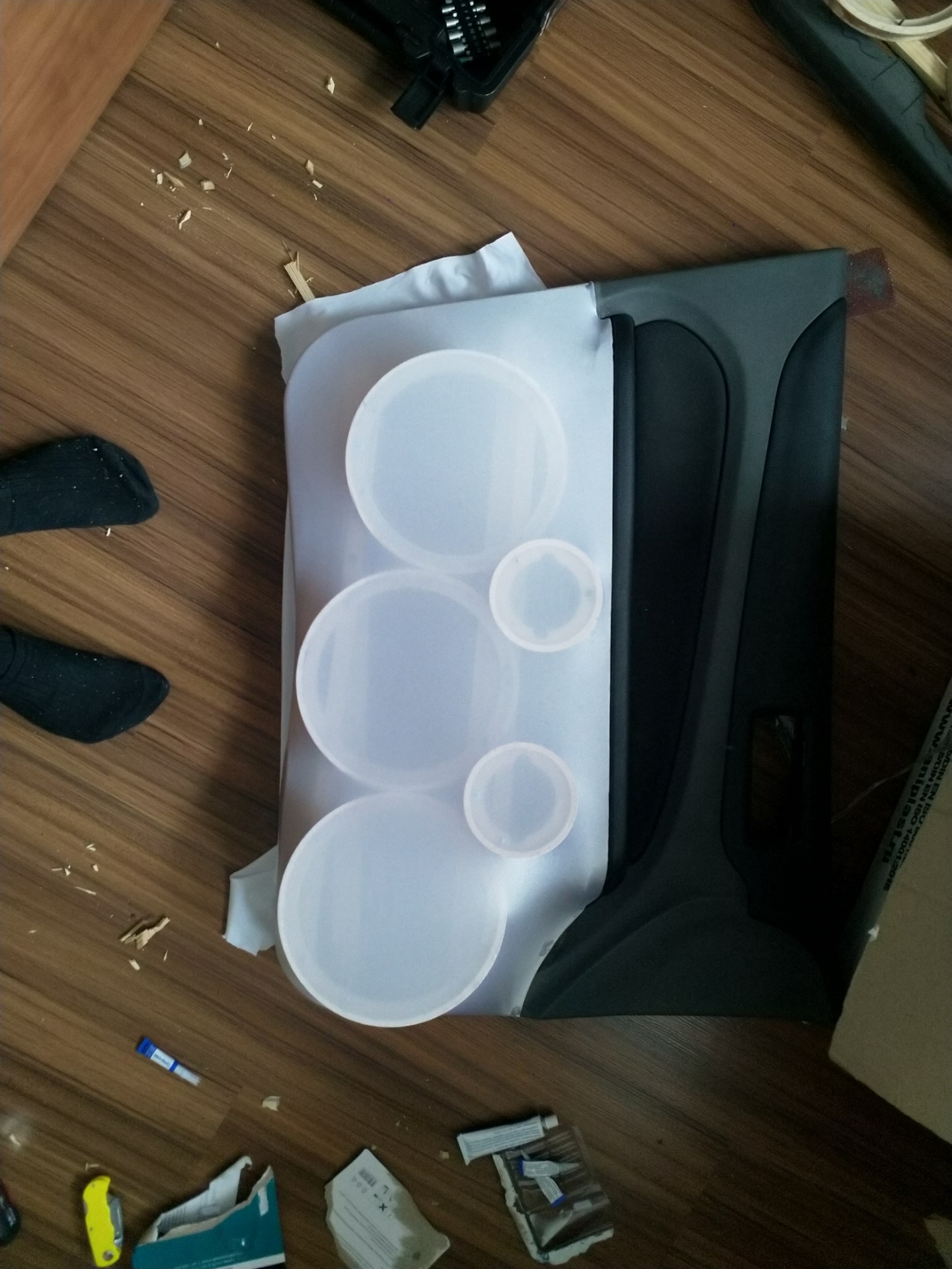

Дальше 2 вида штакли с стекловолокном (берите с короткой ворсой) и без ( использовал для бамперов на полиэфирной основе).

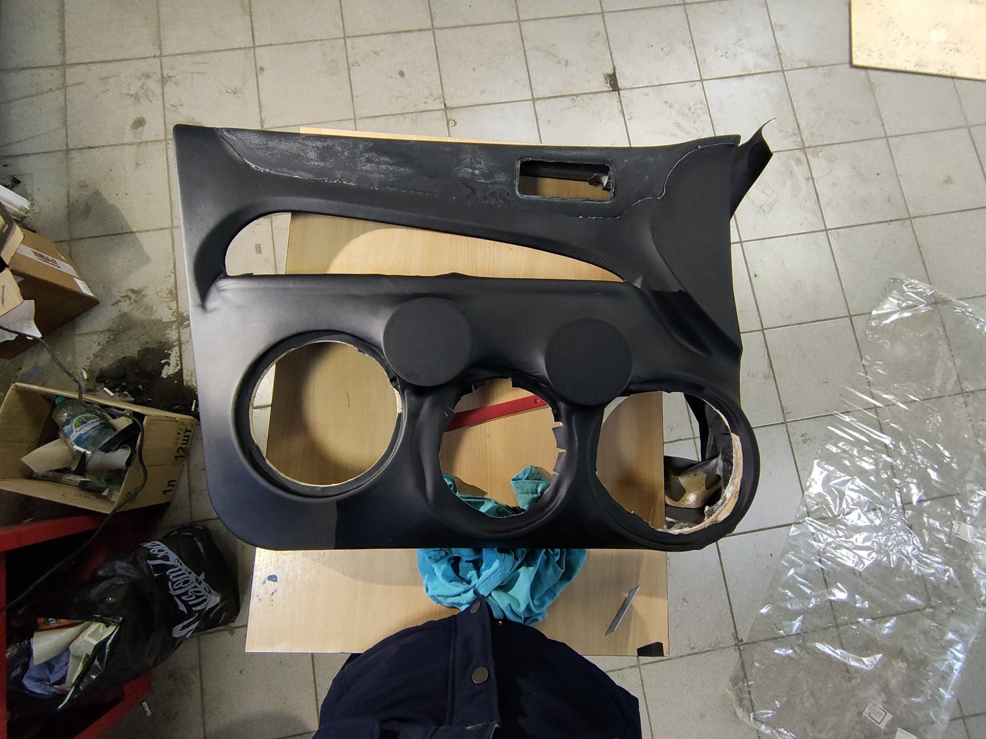

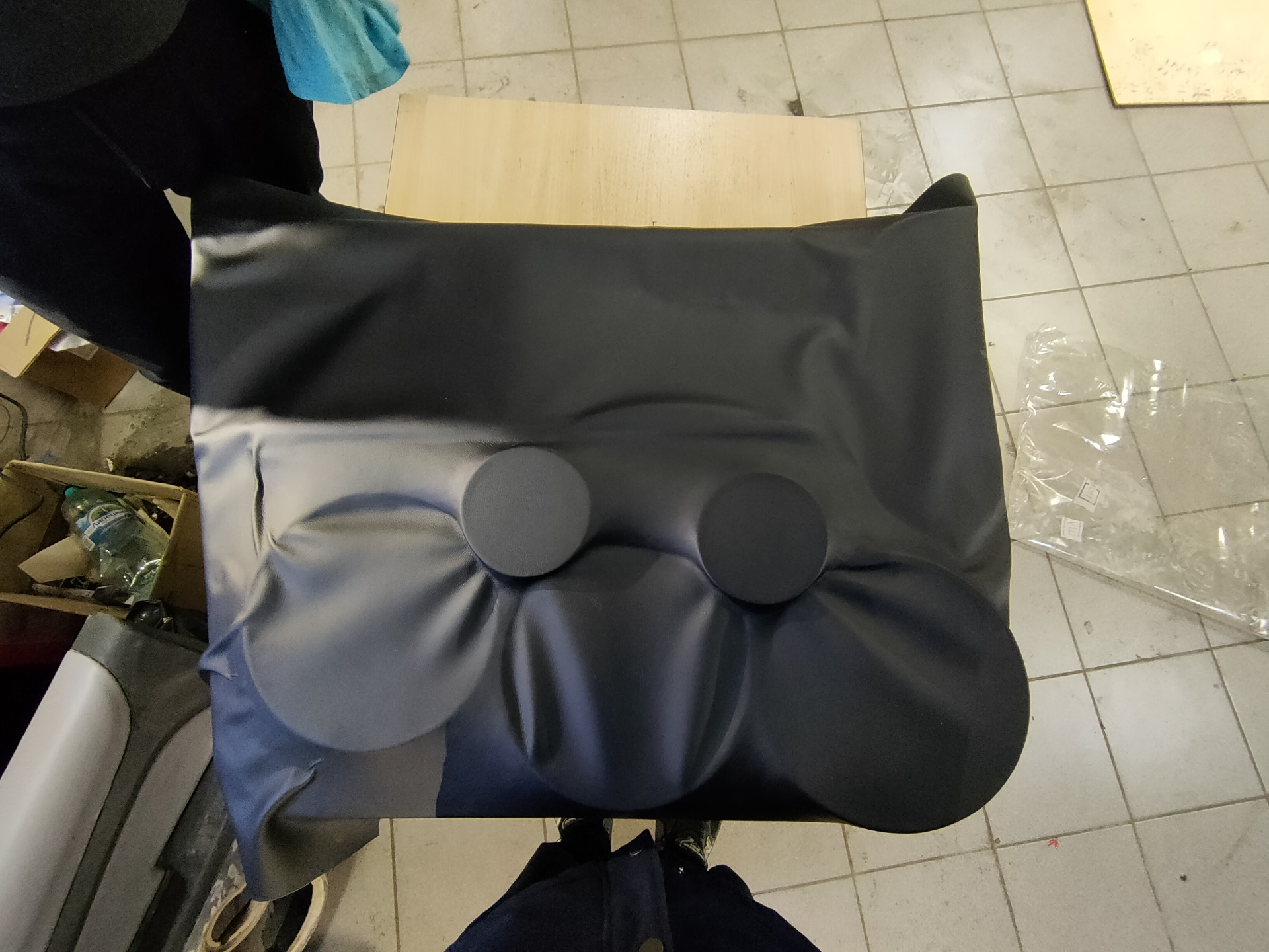

Пробовали натянуть термо кожу, но изначально знали что она не подойдёт, короче вышло хрень решил было снять и поскольку сейчас в отпуск буду перетягивать уже ближе к зиме.

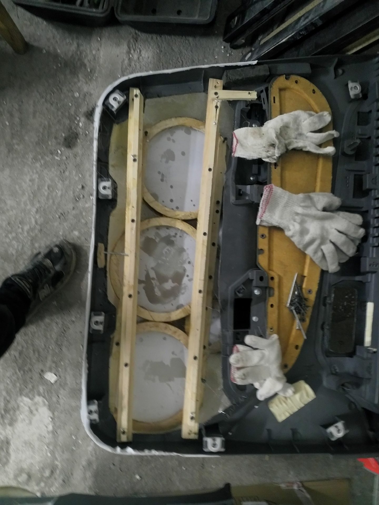

Ну и по той же причине (отпуск)
тоннель в саму дверь для разделения объема мида и середины подсказали на время сделать из проф Ф
