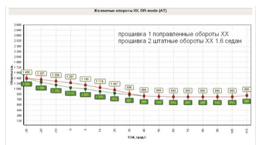

у меня мотор 1,6 такие симптомы 4 раза за 2 месяца было, завел обороты с 1100 -500 падли и росли обратно до 1100 и троило жесть, заглушил потом завел стало норм, в следующий раз не стал глушить, педалькой газанул и норм, хз что может быть? Счас все такие темы читаю ищу совпадения
Люди решали подобное прошивкой с повышением оборотов ХХ от температуры ОЖ примерно как на картинке. Ищу в округе мастера вменяемого. Все хотят за работу от 4т.р.
