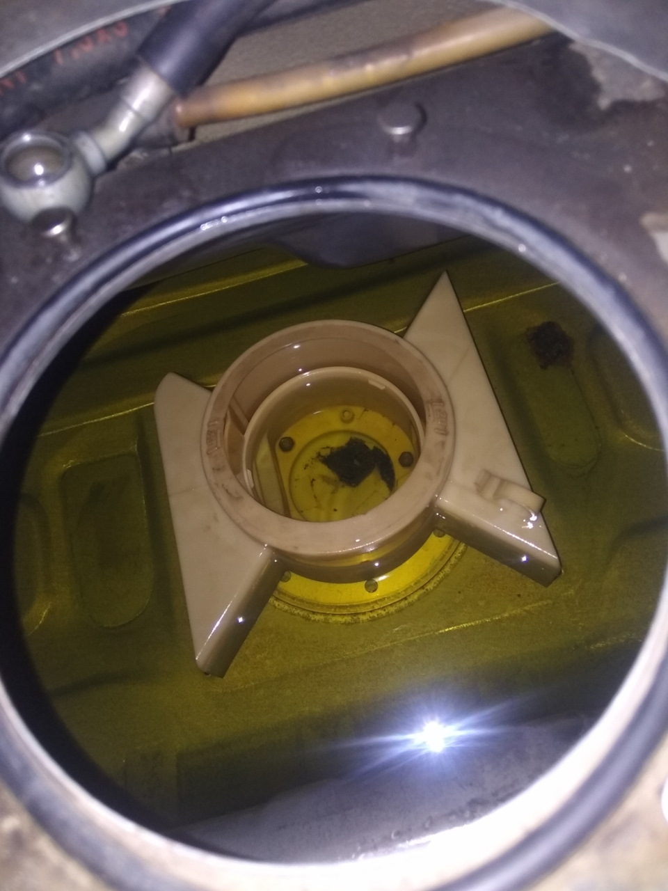

Насос начал очень громко работать, в жару машина бывало глохла, решил поменять бензонасос.
Посмотрел в инете какой должен стоять на 2.3 мех впрыск, пошел и купил тонкий со стаканом и сеткой (стелокс)
Когда разобрал, увидел что там уже кто то лазил, насос стоял ноунейм, короткий толстый, такие вроде на V6 ставятся.
Средний стакан вообще был не закреплён и просто болтался в баке и нижний фитинг который прикручивается к насосу (как должно быть на 2.3) был просто отрезан, шланг натянут на насос с обычным хомутом. Хорошо что насосы взаимозаменяемые, я так предполагаю что умирающий насос был на 4 бара, а новый на 6 бар как и должно быть.
Всё собрал прокачал, запустилась с пол пинка, работать стала ровно и отклик на педаль газа ощутимее лучше.
Единственное говорят что стелокс га…но, не долго служит — посмотрим как себя покажет, работает и главное тихо, а не как взлетающий самолёт, это уже плюс. В одном магазине вынесли ноунейм за 4500 рублей, я отказался, в километре другой магаз, там и купил по внешности такой же, но с именем (хоть и китайским) и за 2700.
При разборке ещё смутил шланг обратки, такая елда висит пипец, но вроде держится хорошо, поэтому пока оставил как есть, всё хорошенько закрепив.
Средний стакан оказалось всё просто, вставил в пазы и повернул по часовой стрелке. Как то так

Приветствую. Не подскажете что нужно чтобы вместо толстого насоса бош, поставить тонкий пибург?смотрю у вас тонкий идет без клапана который на толстых насосах сверху прикручен. Саму станцию переделывать надо или тонкий насос в неё входит?
Честно не знаю (

Усомнился по насосу из-за надписей на коробке, а потому ИНЕТ и вот он весь расклад plentycar.ru/autopart/2936712
У меня Патрон стоит, уже второй-прошлого хватило ровно на год.
У меня на 2.8 quattro стоит Stellox от тАЗа 2110-11-12 и т.п., давит 6.5 бара, тачка идеально ездит, но более 4000 об\мин не езжу и не знаю.
Давно насос ставил?
Более года назад, съездил на нём, на дальняк и он вёл себя хорошо.
