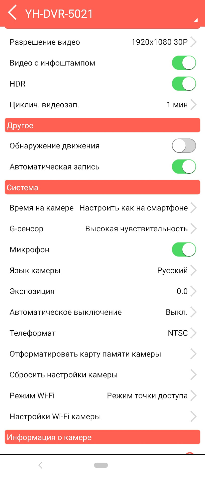

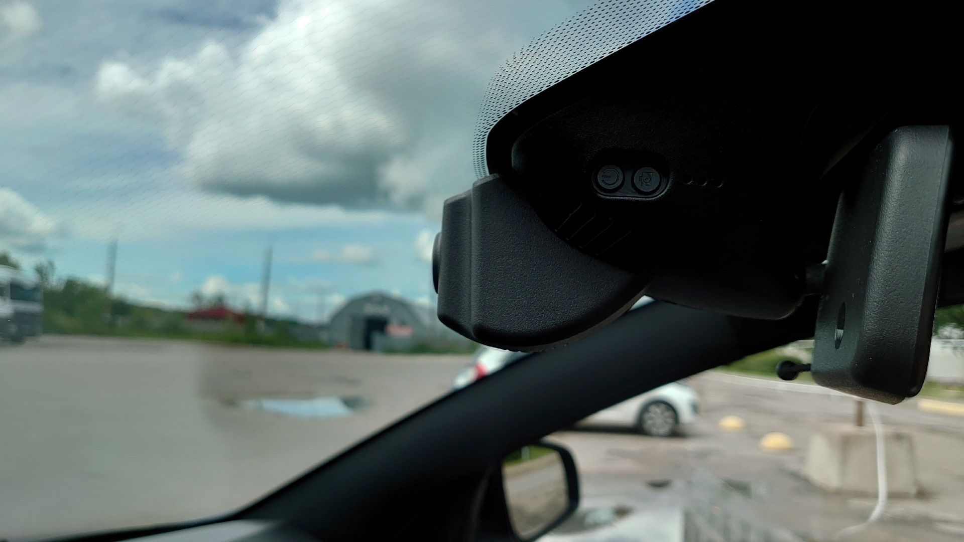

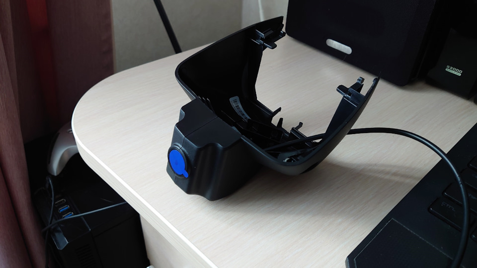

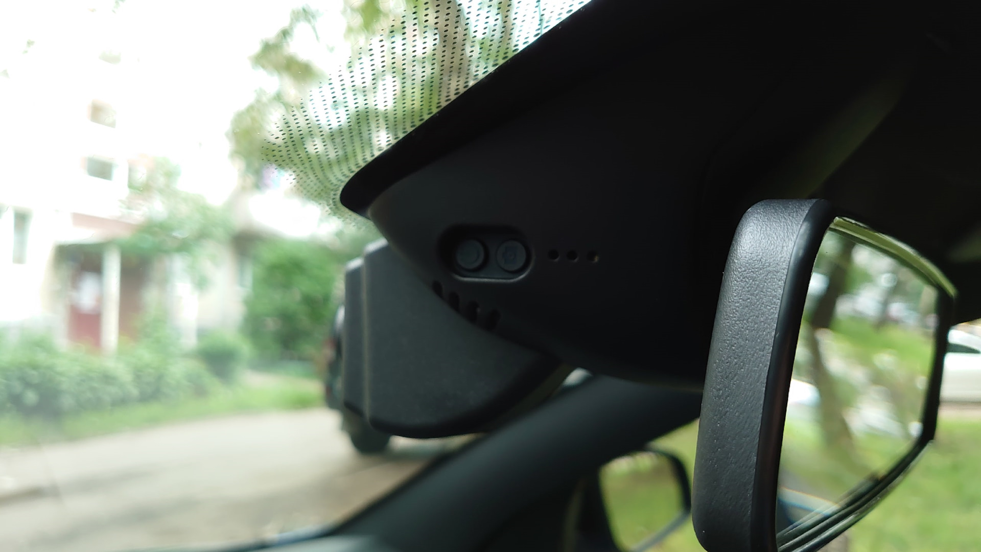

Заметил, что такие регистраторы уже делают для иномарок, снимаешь кожух, прокидываешь провода и ставишь такой же кожух, только в который уже встроен регистратор. Выглядит как штатная вещь и никаких проводов снаружи. Стал искать это дело на весту и нашёл. Сделал заказ. Мне дали номер специалиста по этим регистраторам Артура. Я с ним созвонился и убедился, что он мне подойдёт. Спасибо Артуру. Далее поехал к дилеру( чтобы если что меньше вопросов было) Я им обрисовал картину, установщик всё понял. Ну и всё мне прикрутили. Регистратор ставится на место кожухов датчиков света и дождя. Имеет три провода. Постоянный плюс, земля и ACC . Подключается к телефону по вай фай с помощью программы GoTrec и настраивается с помощью её. При запуске машины начинает снимать, при выключении завершает. Если вас не дай бог стукнут, то пишет одну минуту. Также можно включить режим, чтобы он писал на заглушенной машине 1 кадр в секунду. Звуковая и световая индикация имеется. Ссылки на регистраторы Чёрный redpower.ru/videoregistra…smart-redpower-dvr-nis3-n

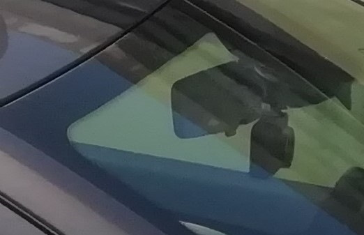

Сделал так www.drive2.ru/l/555238804571553951/ в штатный корпус датчика дождя.
из салона

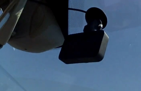

а смысл в нем вообще, да и за такой конский ценник? Купил себе давненько Xiaomi Mijia Car DVR + магнитный usb. Монтаж\демонтаж мгновенный, стоит правее салонного зеркала никак не мешает. Провода в стойке, не стал париться со скрытым подключением, чтобы оставить свободные usb
Смысл чтобы был встроен в кожух и никаких проводов не было торчащих. Usb свободен, питание 12 Вольт у регика. Кому как нравится))

как с улицы выглядит?
