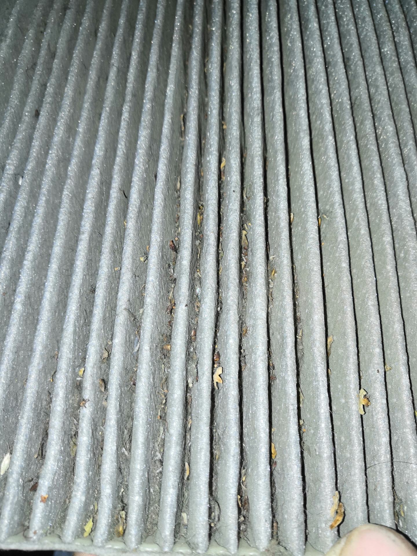

Прикупил угольный фильтр SCT SAK183
Замену сделал прямо во дворе, на коленке, без всяких там сниманий педали — так и не понял, зачем её надо снимать.
Скинул пластиковую накладку тоннеля со стороны водителя и вот полный доступ.
Снял крышку фильтра, достал фильтр (при извлечении необходимо его гнуть).
Потом завёл двигатель, вентилятор печки на максимум — выдул кучу мусора.
Старый фильтр дико забит грязью и мусором.
Чтобы вставить новый фильтр (направление потока воздуха, к стати, от мотора в салон — стрелку на фильтре на себя), необходимо его сжать по центру двумя пальцами — он сложится в этакий веер (или песочные часы) и изогнется так, что жёсткие боковые стороны будут под углом (как бы вертолётом) — из-за этого педаль не будет особо мешать при вставлении фильтра в корпус.
К сожалению, руки были уже слишком грязные и фоток больше нет =(
PS Мне показалось, что фильтр великоват по высоте и слишком туго застегнулась крышка фильтра. Не буду больше покупать SCT.
PPS Номер оригинального Nissan B7277-EN00M, но он не угольный.

А почему на фотках кронштейны такие рыжие ? Там так все ржавеет? Или что то другое?В выходные планирую у себя менять фильтр. Может что прикупить нужно дополнительно…
Да, все ржавые. Ну, 13 лет ей уже. Читал, что и на новых за пару лет ржавеет.
Кроме разве что плоской отвёртки и пылесоса ничего не нужно.
Плюсую, нах снимать педаль газа — типо мы не ищем лёгких путей? Он за 3 минуты и так меняется! На своём хитром 2.0, CVT, Европа. 2 года, замена фильтра 3 раза в год. Перед зимой, перед летом и в середине лета (много пыльных дорог) Всегда норм встаёт! Первый раз чуть помучился, а потом как по накатаной!
Боковая накладка не мешает. Снимать её ни к чему. )
Ну мне чот она мешалась =)
Я тоже так делал не снимая педали, потом замучался пыль в салоне вытерать! Следующую замену делал уже со снятием педали газа
По плану на выходных пылесос и влажная уборка внутри салона, так что для меня это не великая проблема.
Да и снял педаль или нет, продуть без фильтра надо.
