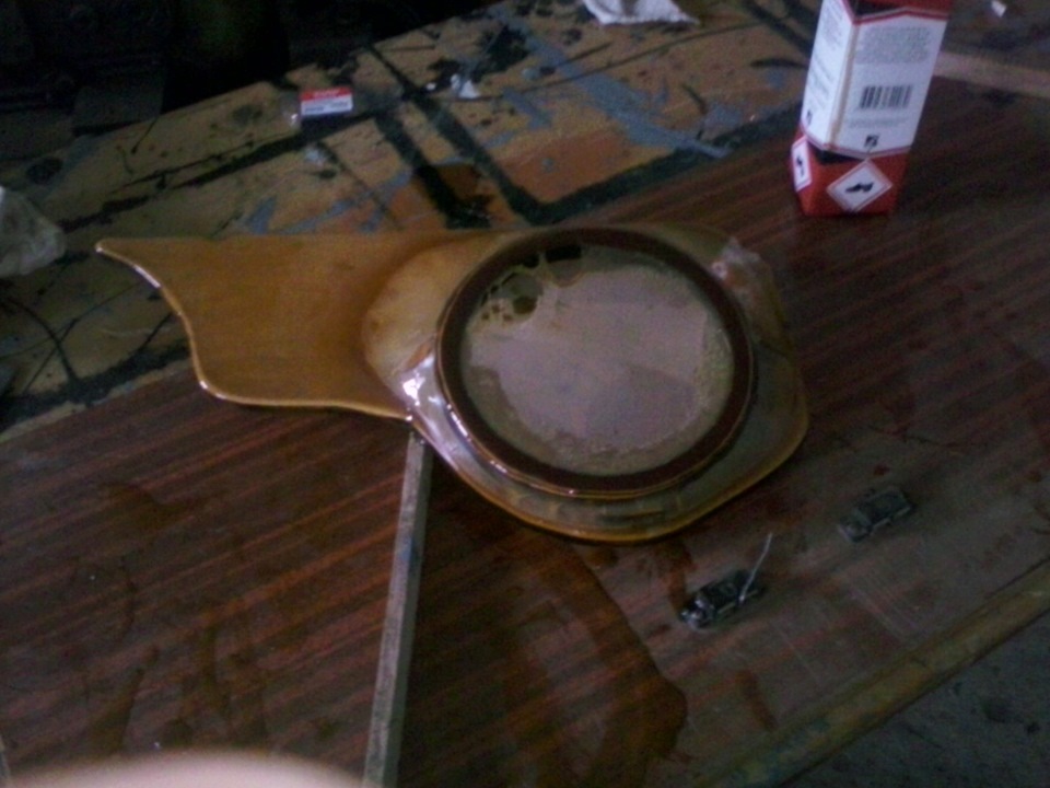

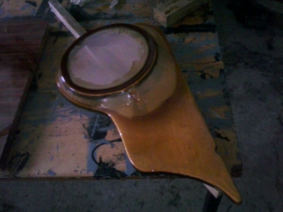

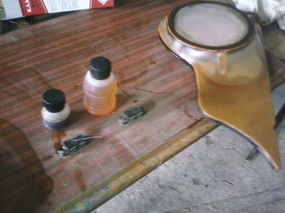

Итак, переходим к третьей части изготовления подиумов.Как я уже говорил каркас будущих подиумов я уже обтянул чулками.Вчера была приобретена эпоксидная смола и отвердитель.По стечению обстоятельств вечером не получилось пропитать их смолой, да и к лучшему это.Сего на работе приготовил смесь из смолы и отвердителя в пропорции 1:10(135 гр смолы на 15 гр отвердителя).Целый день пропитывал их.Сначала израсходовав одну банку, а через три часа промазал еще слоя 4.Так подиумы и были оставлены сохнуть на сутки.Теперь остаётся дождаться когда все это застынет и приниматься за выведение формы.Конец где-то близко!

полиэфирной смолой не пользовались? сохнет очень быстро)
хотел ей, но не нашел.эпоксидку если оч хорошо размешать то тоже за сутки высохнет.
со знакомым стелс лепили, за 15 минут сохнет)
думаю следующую работу все же полиэфиркой сделаю
а какой общий размер выкройки? какой размер фанерки на одну нужен?
фанеру брал 10 ку, а размер не знаю, так как делал ее по двери.в БЖ есть.
ок, спасибо.
там выкройку не сложно сделать, по фоткам поймешь!
