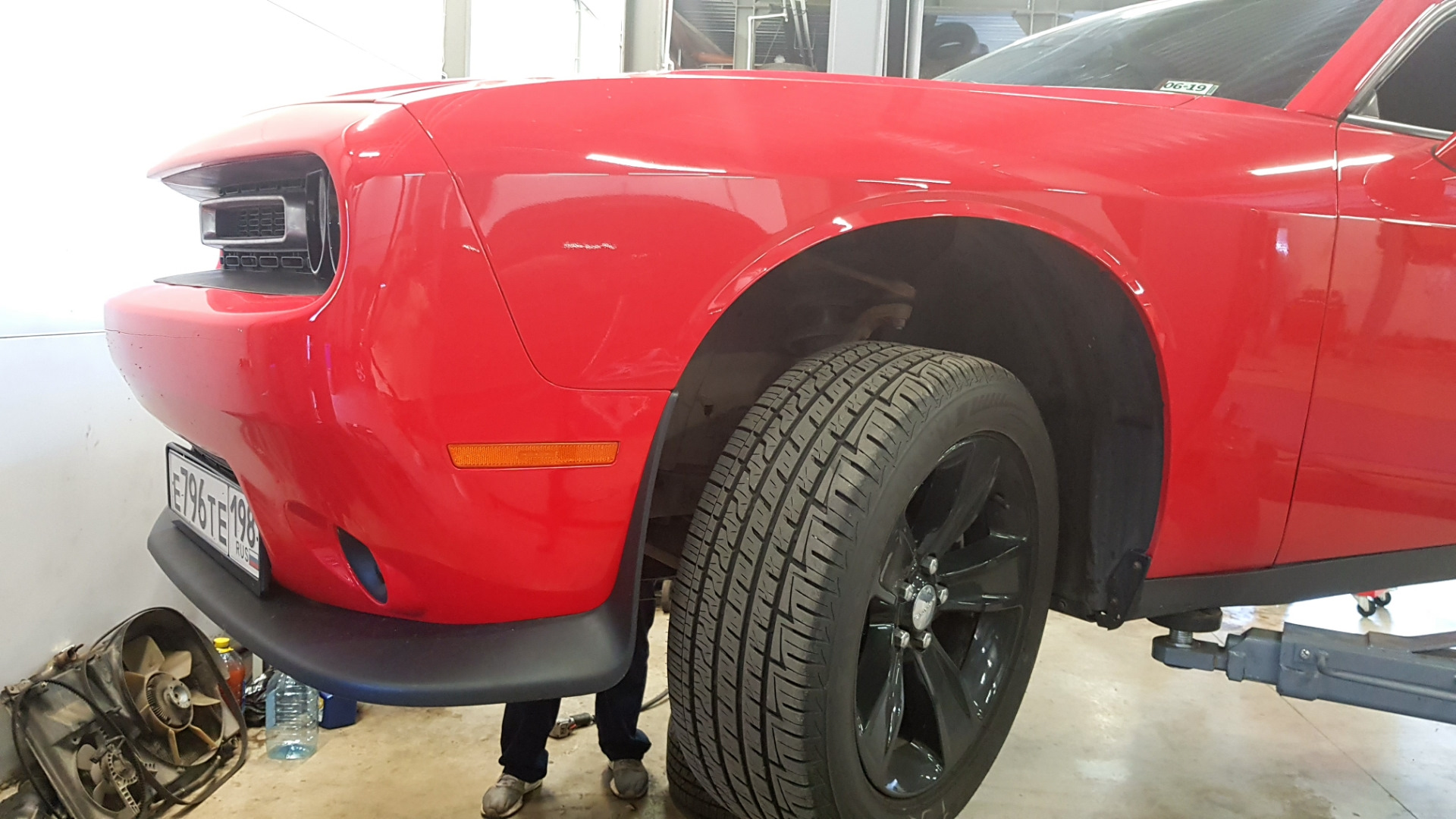

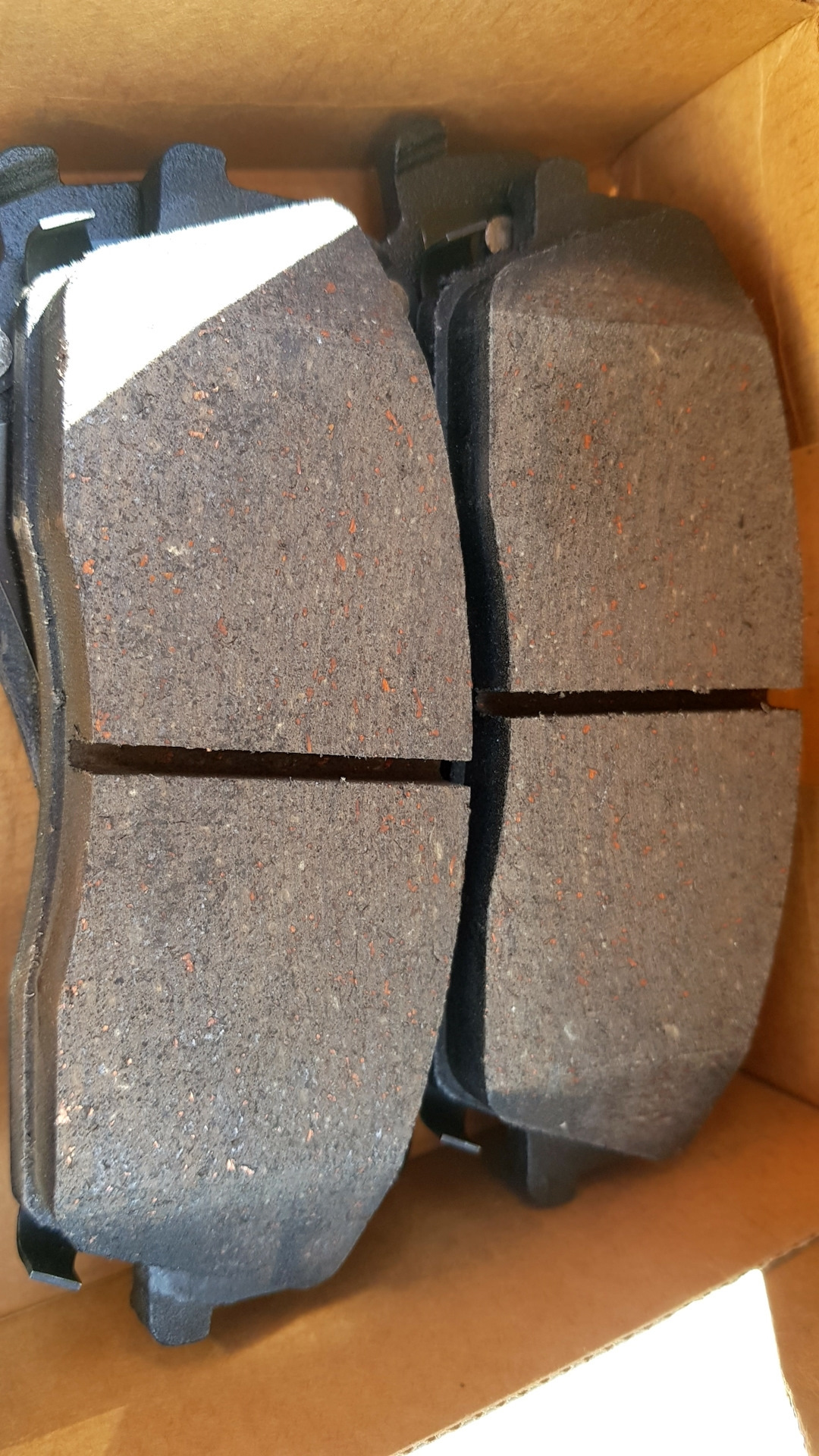

При торможении на 90 и выше появилось биение по передку, возможности посмотреть без снятия колеса нет и приспособы для замера остатка тоже нет. Осмотрел диски, еще на одни колодки смело, а может и больше.
Начал искать колодки в наличии, считаю что тормоза должны быть в рабочем состоянии.
Почитав отличие обычных колодок и керамики, решил что хочу попробовать керамику, нашел Friction Master Ceramic. Конечно о ней ничего не знал и стало интересно, что это.
Чуть истории:
Бренд Friction Master (США) был основан в 1985 году, и уже с начала девяностых годов тормозные колодки под торговой маркой Friction Master продавались крупнейшими сетевыми магазинами США. Первоначально данный бренд продавался исключительно на внутреннем американском рынке, по этому в соединенных штатах Friction Master отлично известен среди автомобилистов. В 2012 году бренд перешел в портфель американской компании LOOP Automotive, которая специализируется на разработке, производстве автокомпонентов. На данный момент под брендом Friction Master продается две линейки дисковых колодок: Black и Ultralife Ceramic. Каждая имеет свои особенности. Линейка Black производится в Китае, а Ultralife Ceramic — в Мексике. Black — бюджетный уровень, с характеристиками качества выше среднего. Ceramic — полностью керамическая линейка с более продолжительным сроком службы. Керамические колодки имеют высокий коэффициент трения, отличаются повышенным ресурсом и сниженным шлаковыделением, обеспечивая при этом отличное торможение.
Так же много положительных отзывов о этих колодках, решил на них и остановиться.
Парт номер: cmx1056

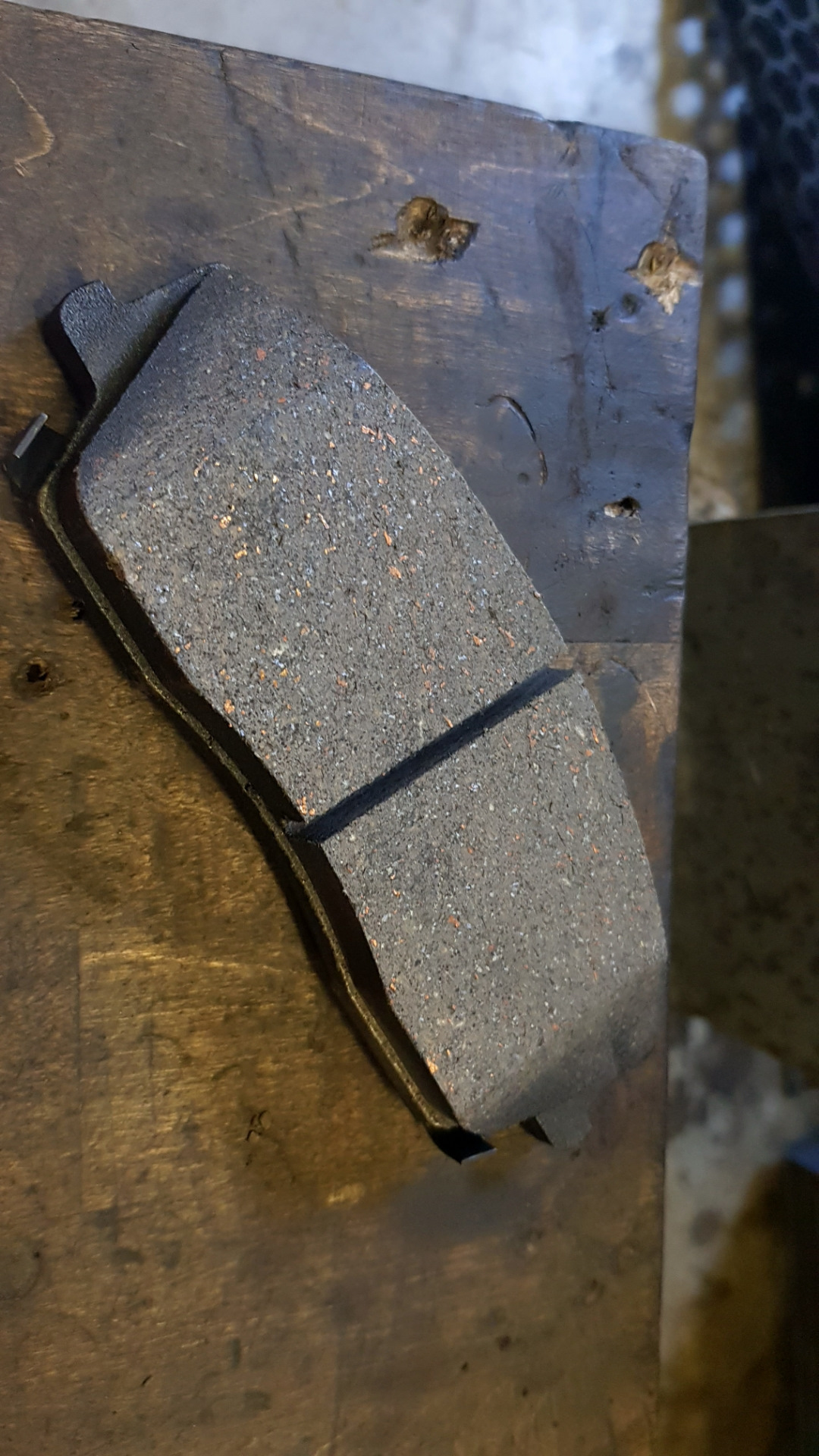

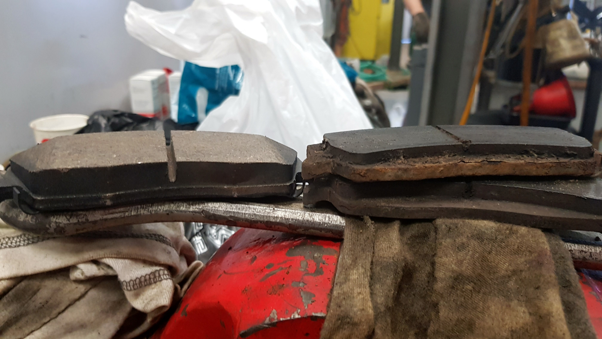

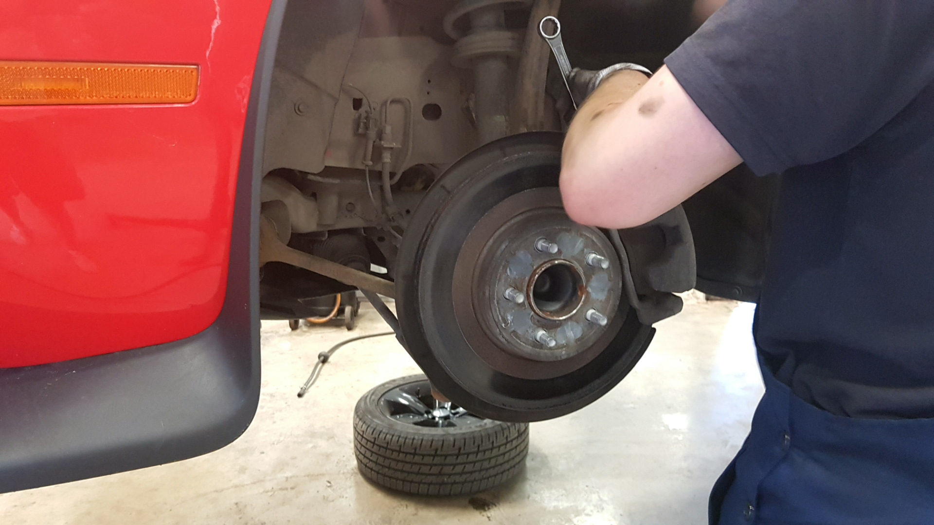

Сняли колесо, как оказалось остаток колодок еще 20-30% и спросили будем ли оставлять — конечно менять. Так же спросили старые выкидывать или в багажник.что? Люди конечно есть разные, но даже если купить самые дешевые колодки, то они будут лучше чем б/у.

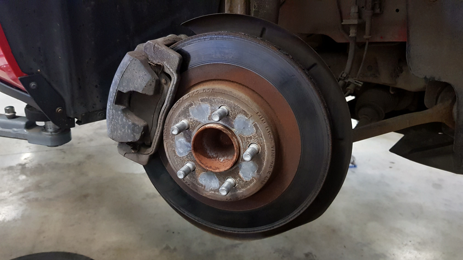

По одному диску видно, что износ колодки не равномерный и площадь соприкосновения с диском не полная.
Обычно все говорят, что надо притереть колодки, но на мое удивление эти колодки отлично сработали сразу. Биение ушло, тормозят отлично. Пока доволен, а дальше видно будет.

колодки прилегают полностью сейчас или как и старые только полоской? обычно при таких симтомах нужна переборка суппорта и замена ремкомплекта на него
Диск чистый, биение не вернулось это ко второй части далее. Простая за ена колодок ничего не дала, только первое время биения не было. Позже делал проточку дисков. При проточки тоже осматривали суппорт+чуть почистили скобы. Я реально доволен, хотя и не верил в это ранее

ну и каким образом замена тормозных колодок может помочь устранить биение, которое обусловлено поведённым тормозным диском?
Тот же вопрос, согласен что дело должно быть в дисках. Но парадокс в том, что его сейчас нет или свиден к минимум, что не замечаю

Менял их не вчера, но отьездил пока не много км 500. Тормозят отлично, даже после лужи. От 100 км.ч резко не тормозил, не было необходимости, а просто так не хочу, но нареканий нет. На педаль тормоза отзываются отлично, понятно что и зад работает, но могу сравнить по старым машинам, ну и конечно до и после на этой, так вот по педали прям чувствуешь какое усилие даёшь так и тормозит. Не торопясь — плавно. Если нажать то схватывает отлично.

Вообще отлично все, после проточки биение ушло, колодки не скрипят, тормозят отлично. Доволен ими
