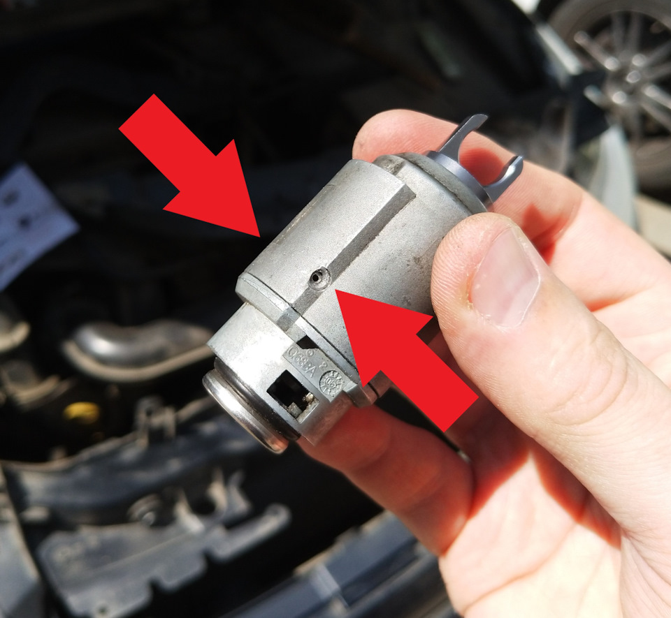

Ну, как разобрать верхнюю решётку, все знают. У меня два хвоста, которые держат замок в решётке, обхватывает хомут, эдакая противоугонка. Часто плохие люди снимают легко снимающийся замок капота и изготавливают по нему дубликат ключей. Хомут резко усложняет эту задачу.
Далее по инструкции (картинка 4) написано разобрать замок с помощью прилагаемого пина.
Штифтов в замке три. Первый – длинный, его нужно вытолкнуть в любую сторону и достать совсем. Пассатижами не пользовался, не хотел повреждать поверхность.
А с другой стороны два коротких штифта. Их надо оба втолкнуть в корпус замка. И после его разборки вынуть из их технологических полостей. Не потеряйте. В итоге должно получиться: корпус замка, сам замок и три штифта, два коротких и один длинный. Сфотать не сообразил, сорри.

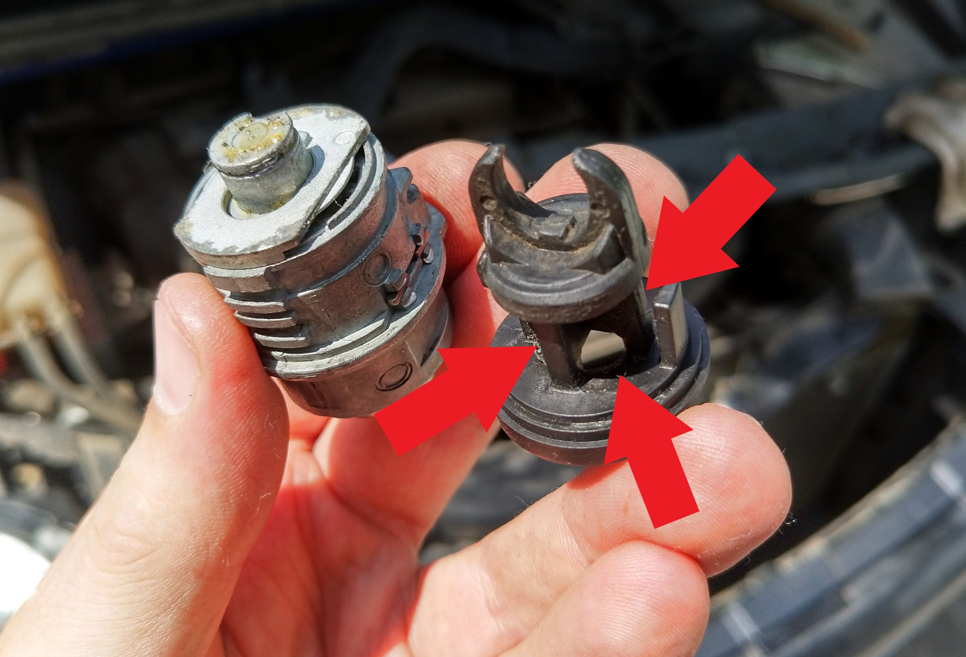

Дальше в мурзилке написано снять оригинальный пластиковый коннектор, и нарисовано ажно две фотки.
Я долго вертел в руках замок с этим самым коннектором, коннектор усиками цеплялся за железо замка. В итоге его нужно либо сдёргивать силой, калеча эти усики, либо чем-то тонким-претонким как-то отгибать эти усики, и снимать. Но усики всё равно калечатся.
Дальше всё просто. Ставим железку, надеваем пружинку. В железку вкручена шпилька под малюсенький шестигранник, это так надо, её не трогать.
Именно в этом моменте у многих возникает это самое "подточить". Бывает, что собранный с замком коннектор не лезет в корпус замка. Тогда рекомендуют снять некое кольцо. Но у меня всё влезло безо снятия всяких колец. Даже не знаю, где оно находится.
Закрепляем корпус тремя штифтами (все помнят про тяжёлый предмет? ;) ), переходим к собственно замку капота. Снять его не проблема. Но вот снять с него деталь с бородой внизу несколько озадачило – усики коннектора замка капота, обнимающие шар, имеют две защёлки, препятствующие слетанию этой детали с бородой. Прилагать к усикам усилия стрёмно, ибо это пластмасса, и этой пластмассе 11 лет. Сжав защёлки пассатижами и приложив-таки некие усилия, сдёрнул бородатую деталь, слегка покалечив края отверстия.
Дальше тоже интересно, в инструкции на картинке 8 написано заменить пластмассовый коннектор металлическим. По металлическому коннектору видно, что внутри его держат две весьма нехилые защёлки. Как их разжать, я так и не понял. В итоге пластиковый коннектор сдёрнулся силой. Металлический на его место тоже запрессовался силой.
Далее надеть обратно бородатую деталь. На металлическом коннекторе тоже усики, и они металл. Значит, пластмасса будет деформирована ещё сильнее. Надел враскачку.
