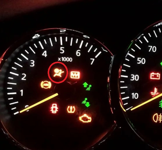

Еду, никого не трогаю, и краем взгляда замечаю неладное на циферблате приборки. Тревога, алярм…горит лампочка "беременный мужик".
Не иначе ошибка какая, думаю, иль вставка предохранительная плавкая прогорела…
Остановился, проверил предохранители — норма, поменял местами на всякий случай(там как раз резервный какой-то на 5A есть, подкинул синезубый адаптер в OBD разъем, и давай мониторить ошибки…
А нету ошибок, как есть нету…
Покурил интернеты, куча советов и методов куда лезть и что к чему подключать, ничего не понял, понял только что может быть повреждение шлейфа, что под подушкой, или ХЗ
Расстроился весь, завожу ехать дальше…ура, не горит.
Ура-то ура, конечно, но не надолго, метров черехз 500 пути, загорелась опять…
Из возможных причин, за несколько минту до загорания лампочки проезжал лежачего полицейского, вроде проезжал как обычно, тряхнуло, но не больше чем обычно
Итоги наблюдений за пару дней:
-НЕ горит на холодную, после ночной стоянки, утром машина заводится, едет, и уже, где-то на полпути к работе заграется лампа.
-При выключении двигателя, и повторном включении, загорается только когда авто начинает двигаться.
-Всегда сразу или почти сразу загорается и горит после стоянки дневной стоянки на солнце, даже без движения.
-При "горячем" авто, не сбрасывается и сразу горит при остановке и запуске двигателя.
Такие дела…
К электрикам(?) пока не ездил, но, что-то мне подсказывает, что придётся
Ну и собственно, может у кого были похожие смптомы? Как решалось, что делали. куда смотрели, что меняли?

Такая же проблема на днях произошла, доехал все нормуль, через пол часа завожусь и что то в глаза мужик беременный бросился, ошибка подушки, все разъемы под седушкой просмотрел все нормально, утром завожусь не горит, только тронулся загорелась, грешил на улитку пока не горела крутил рулем все нормально, все кнопки на руле работают сигнал есть, как только тронулся загорелась куда лезть дальше ума не приложу.ехать к официалам пока не тянет, может в ремнях безопасности? Вчера завожусь не горит начинаю нажимать тормоз и сцепление начинает моргать, пока совсем не загорелась так и не понятно что ентому мужику надо?Вскрывал руль думал может фиксатор разъема отщелкнулся нет все в норме.Отпишись если решил проблему буду благодарен.

www.drive2.ru/r/kia/soren…3906471356596504/logbook/ Дело все в старом шлейфе, пришлось поменять и вот уже год полет нормальный, беременный мужик заткнулся и погас.В общем все дело в щлейфе и да звониться шлейф будет, на коротыш скорее всего не покажет! А вот по сопротивлению выдаст сразу, от него и отталкивайтесь. Я пытался отремонтировать старый шлейф сразу скажу не тратьте время только замена на новый, можно не полностью всю улитку менять а просто шлейф купить и перепоять, это в разы дешевле учитывая большие перемены в цене на сегодняшний день.Кстати старый так и валяется у меня в разобранном виде на полке, вдохновения пока так и не пришло заняться им.
Ну вобщем понятно, что надо вскрывать и смотреть…по итогам вскрытия отпишусь
На первом Логане была такая проблема. Вначале загоралось предупреждение не часто, а со временем стало гореть постоянно. Заменил улитку (шлейф под подушкой безопасности). И всё прошло. Оказывается у Реношек это не редкая проблема. Некоторые умудряются ремонтировать улитку, но это жуткий геммор.
Была такая фигня, когда руль менял, повредил проводку и то же постоянно эта ошибка стала появляться. На разборе купил за 1100р новый механизм со шлейфами. Теперь всё норм.
www.drive2.ru/l/548496874147938749/
Я когда у себя клеил крышку рулевой подухи, то при установке обратно модуля видимо защёлку не до конца воткнул. Тоже через час появился беременный, потом иногда нас в процессе езды. В итоге снял снова подуху, а там фишка почти выпала из пиропатрона. Одел по-нормальному, собрал — все прошло. Иначе тоже собирался лезть улитку разматывать.

Подушка стреляет только при подачи на неё 12 вольт. Там стоит пиропатрон. Ток на неё подаётся мозгами airbag только в случае аварии. Не знаю откуда пошёл этот бредовый миф, о том что надо снимать аккумулятор. Я даже на включенном зажигании снимал подушку на руле у себя.

Не надо, это ни на что не влияет, кроме ошибки на приборке.
Вообще я грешу на подрулевой переключатель, которым свет и поворотники включаются. Вроде бы подушкины провода тоже где-то там. А он у меня давно подглючивает периодически. Тут даже запись где-то есть как я его чинил
У меня на первом Логан так было, перетерся шлейф в подрулевом, первый раз меняли по гарантии, потом сам паял
