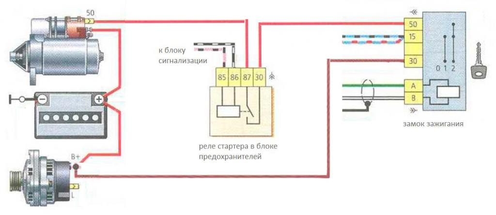

Теперь электромагнитное реле ограничивает ток через контакты замка зажигания при включении стартера, а управлением этим реле осуществляется через охранную систему автомобиля
Замок зажигания обзавёлся антеной (контакты А и В) для считывания кода ключа;
тот же 15-й контакт питает потребители тока при включенном зажигании.
При при переводе ключа в положения "стартер" маленький ток от охранной системы подходит к управляющим контактам реле 86,85, срабатывает обмотка-магнит и силовые контакты 87 и 30 соединяются, большой ток идёт к втягивающему реле стартера.
Сам стартер уменьшился в размерах, но стал эффективнее благодаря редуктору.
Из систему исключён амперметр. Соединение аккумулятора с генератором теперь происходит на самом генераторе: от плюсовой клеммы АКБ идёт провод на 30 контакт генератора, за тем на 30 контакт замка зажигания. Об неисправности генератора теперь оповещает контрольная лампа зарядки. Обмотка возбуждения генератора запитыватся через фишку L.
