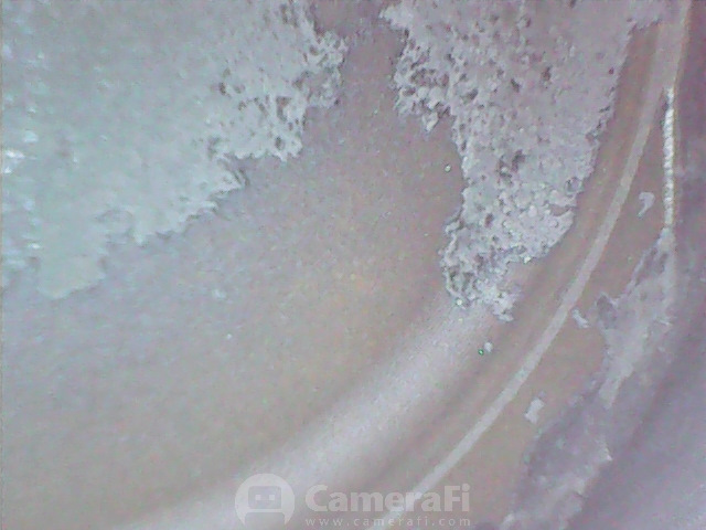

В пост хочу просто выложить фото внутренностей цилиндров. Это первые фото, что получилось сделать с помощью простого китайского эндоскопа. Просто эксперимент — захотелось попробовать что оно получиться и на какое качество можно рассчитывать на дешевом варианте эндоскопа.

Я честно говоря, думал что фото будут гораздо хуже по качеству. Оказалось что фото еще в принципе ничего. Это с учетом того, что эндоскоп никак не модифицировал — только обмотал и зафиксировал изолентой крышку камеры, что бы она случайно не упала в цилиндр. Эта крышка, как оказалось, легко снимается. Использовал для фото штатную подсветку. Фокусное расстояние тоже не менял — у моего резкость начинается примерно с 4 см — если ближе, то изображение будет размыто. Снимал на холодный двигатель — побоялся что оплавится эндоскоп если на прогретом моторе засунуть в цилиндр.

Единственные выводы что для себя сделал
* Цилиндры сухие
* Подтеки масла или охлаждающей жидкости не увидел
* Хон есть и четко различим во всех поршнях
* Так что бы увидеть задиры не получилось или их нет — есть какая-то вертикальная полоса в 4 цилиндре (16 фото). Но что оно такое?
* Получилось разобрать маркировку поршня в одном из цилиндров — 15S 00. Получается так можно даже узнать делали капитальный ремонт двигателю с расточкой цилиндров или нет.
* В третьем цилиндре есть какой-то нагар или окалина. Точно не понял.

Это не задир. Это так называемый тепловой прихват. На стадии обкатки не проконтролировали тепловой зазор колец. Ничего страшного.

На ту риску можно забить, состояние норм, да немного есть нагар, но это от городского режима, дашь просраться по трассе и то уйдет, я камеру подобную наверное купил ещё два года назад все не залезу глянуть что да как:-/
