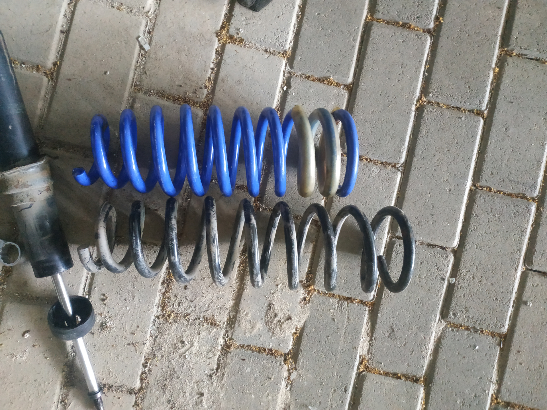

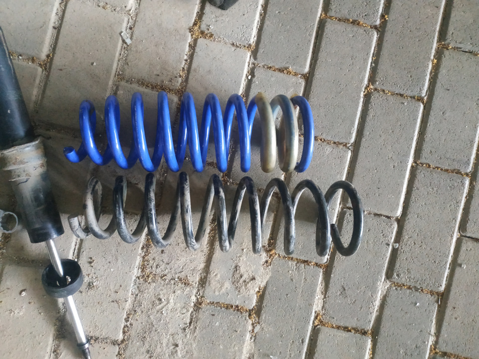

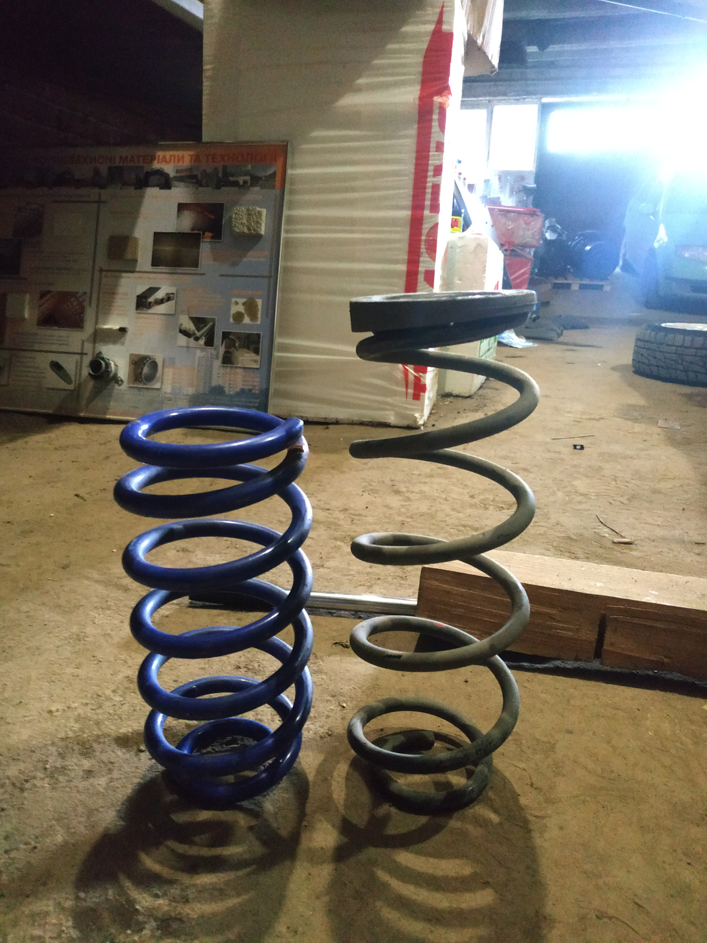

Решил машинку принизить, а получилось, как всегда(((
Купил стойки перед и пружины зад, с mazdaspeed Атензы MPS она по фото была ниже моей
Все пришло c Владика, забрал с ТК и полетел в гараж, махнул…
И о тут я в шоке, ДЖИП получился(
Пипец
Пришлось менять все обратно
п.с. Технорессор пружины кто ставил, -30 Норм?

Если фото донора правильное то боюсь огорчить но ет не атенза спорт))).
На фото Мазда 6 МПС у которой значительно (в сравнении с простой Маздай) больше веса в стоке — тежолий мотор и полный привод. из-за этого на борту значительно мощнее амортизаторы. Установка их на простой Машке приводит к такому повышенному клиренсу, так что так по сути и будет сейчас всегда.)

Нормальная высота, четко ровно стоят колеса по аркам! Это заводские геометрические размеры подвески. Что ты хотел?))) Пружины 12,75 мм толщина витка пружины спереди длина пружины 385-390 мм. Сзади пружины тож усиленные будут, там возможно будут от универсала по нашему, на их праворукой атензе хетчбэк, 12,75 мм толщина витка пружины. У них ещё смотри, передние амортизаторы возможно будут короткоходные со спорта на 1-2см. У тебя есть вариант отпилить по витку или полтора спереди и будет ниже на 1,5-2 см.
Ейбах -30 надо
Недельку поездишь сядет все на свои места! У меня тоже так было, заменил задние пружины жопу так задрало как в Онегине, Наташа ехала в карете с задраным задом, а нет через недельку все встало на свои места!
Ну посмотрим, чёт сомневаюсь правда

Лично я на жопу поставил Killen они от заводских ниже как раз примерно на 30 процентов
Да задница то ниже, по виду(
Slav1cae
а по жесткости?
Жесткость выше, как на табуретке сейчас плюс я ещё точил в полиуретан)
всё таки я склоняюсь к пневмобалонам в пружины назад
