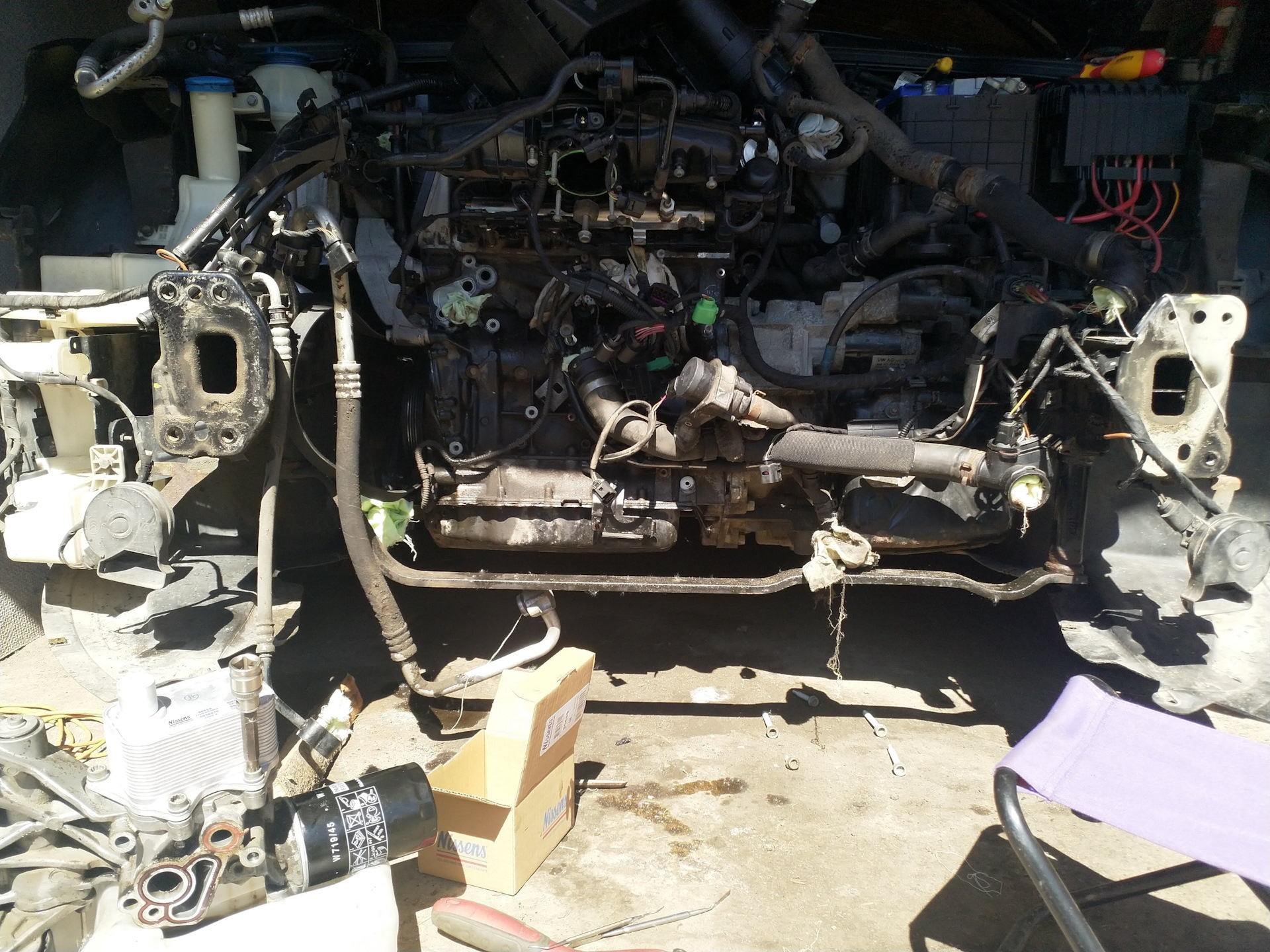

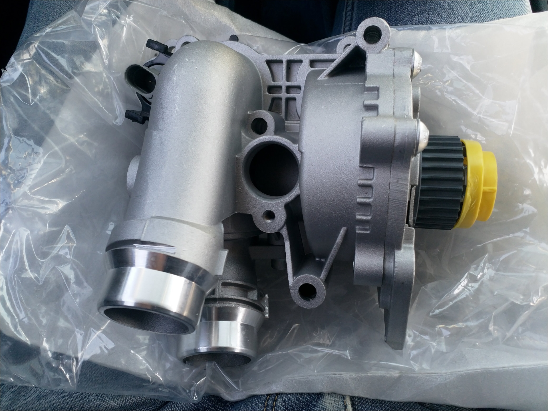

Замена помпы, масленого теплообменника, компрессора и конденсора.

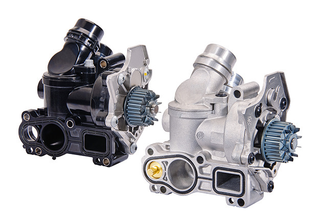

Собственно потекла помпа(((( долго искал полностью люминь и нашел и в подтверждение моим догадкам камрад berish подтвердил и дал ссылку, где он брал ее, и поставил на свой мотор.
Помпа пришла, докупил прокладки и всякую требуху.
И тут словил клина компрессор((((
Взял ОЕМ прокладки всякие и давай разбирать всю морду))))
Промывка радиаторов /были довольно таки чистые/ дросселя, кулька внутри и замена осушителя и тут опять прилипалово.
Пробка на конденсоре выкрутилась вместе с резьбой.
Как потом выяснилось, что 99% откручиваются именно так /так сказал довольно таки грамотный мастер на Блюхера, рядом с сервисом Якова fasthut. Многие Питерцы знают/

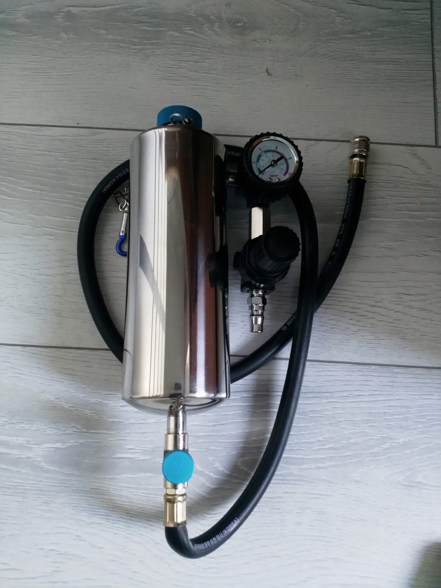

Разобрав систему кондиционирования, промыл ее при помощи бульбулятора.
Ушло два с половиной литра сольвента, грамм восемьсот водки и грамм пятьсот спирта.
Далее все хорошенько продуваем. Заправляться ездил на Блюхера.

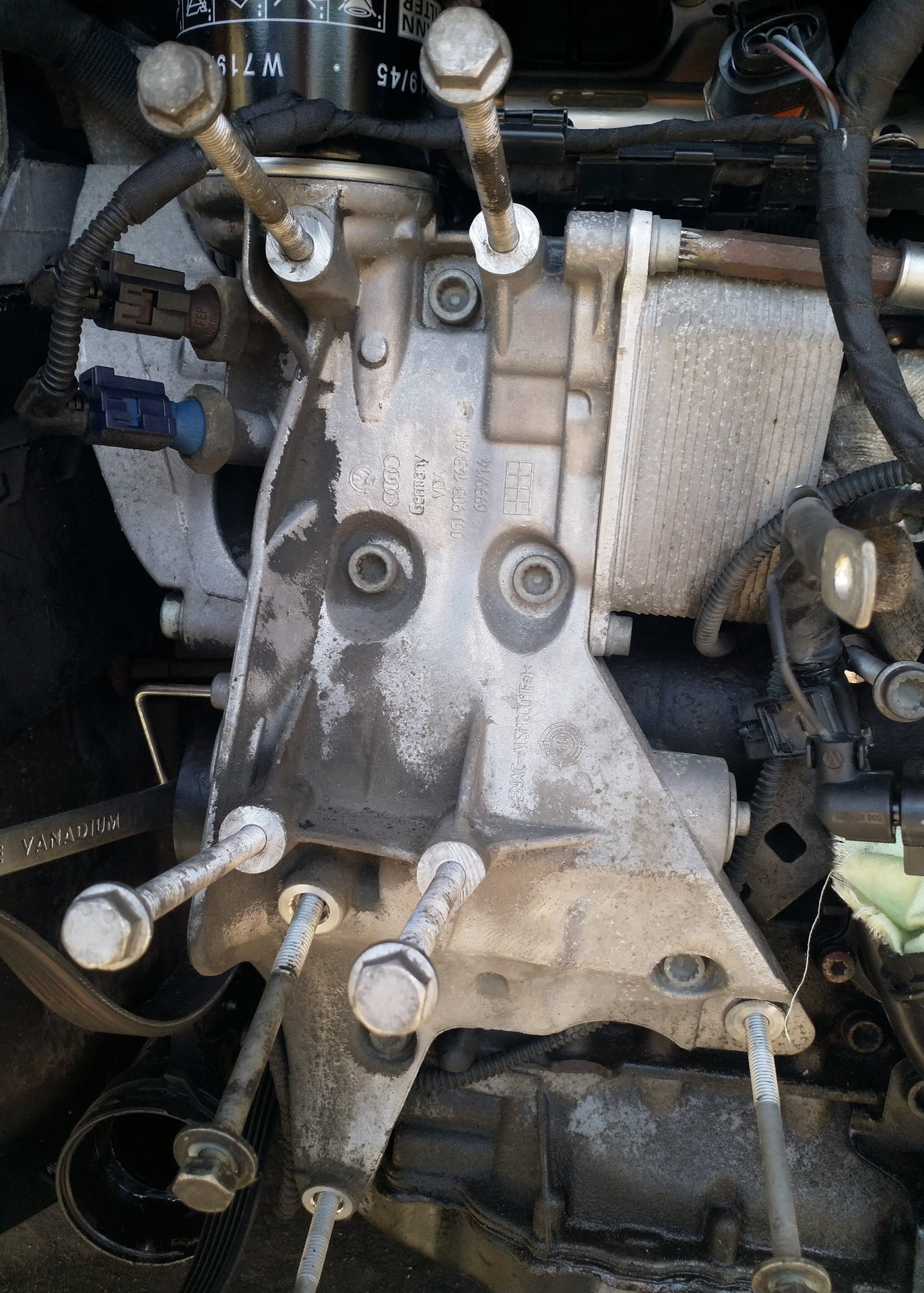

Снимаем навесное и кронштейн масленого фильтра. В посадочных местах все зачищаем, меняем прокладки манжеты и собираем.
Как многие уже писали масленый теплообменник не продувается по контуру антифриза.
У меня не продувался от слова совсем.
Температура масла была высокая, в городском режиме 116-118 по трассе могла дойти до 125, на холостых при +7 градусах за бортом 107.
После замены средняя температура стала 94-98.
До всего этого промыл масляную систему двигателя, ушло четыре по четыре литра промывки. И того шестнадцать литров.
Температура упала всего на пару градусов.
Так что у кого греется масло в первую очередь менять масляный теплообменник, ни какая промывка контура антифриза не поможет и не даст такой эффект.

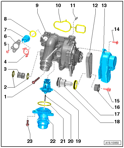

Номерки для помпы.
2. Прокладка помпы к блоку цилиндров 06J121119
3. Уплотнительное кольцо датчика темп ОЖ N90316801
4. Пружинная защелка датчика темп ОЖ 06H121142C (часто ломается, в тч и у меня сломалась, стоит копейки)
5. Соединительный патрубок /идет с уплотнительными кольцами/ теплообменник — помпа 06H121131C
Отдельно колечки WHT002001 /2шт/
6. Уплотнительное кольцо термостата 06H121119E
7. Уплотнительное кольцо малого круга WHT006407
8. Ремень помпы. Contitech CT1143, оригинальная деталь имеет номер 06H121605E и является ни чем иным, как Dayco 941024
9. Болт ролика WHT001163B

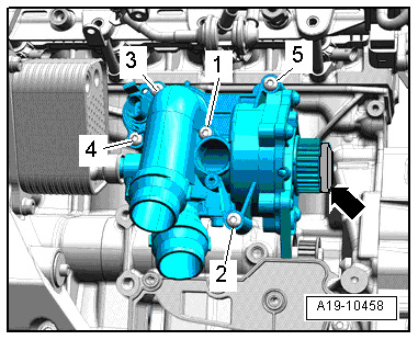

Момент затяжки.
1. Момент затяжки болты с 1-5 9 Нм
2. Градусник /только в исполнении с креплением винтами/ 4 Нм
3. Защитный кожух зубчатого ремня 9 Нм
4. Болт /кожух/ № 14 9 Нм
5. Болт № 15 /шестерни зубчатого ремня/. Замена. Монтажное положение: бортик шестерни направлен в сторону привода, Левая резьба! 10 Нм и довернуть на 90° (1/4 оборота)
6. Фланец термоса 9 Нм

Алюминиевая помпа на CCZ мотор это Continental CT1143WP3. Идет в комплекте вместе с ремнем, датчиком температуры, прокладкой и термостатом,
Да, мне Яков fasthut говорил о ней но в живую я так и не смог найти, наверное плохо искал)))
В России они есть в exist, только под брендом Contitech а не Continental. Хотя это одно и тоже
