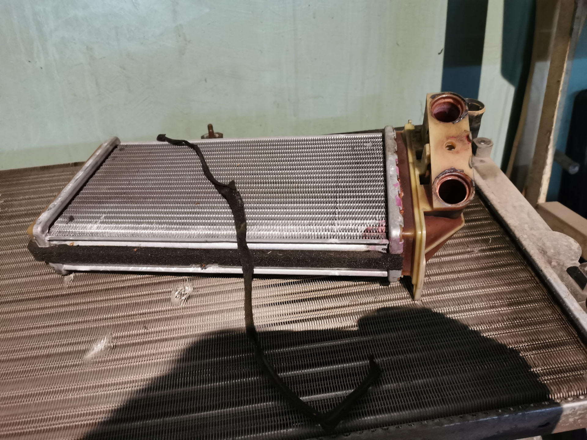

Где то пару — тройку месяцев ездил и терпел капель антифриза на педаль. Думал, что опять десткая болячка вылезла и кольца поставленные пару лет назад дали течь. Но нет, капало откуда то пониже. Приходилось подкладывать салфетки, чтобы не ходить в розовом башмаке)) СТОшник приговорил радиатор печки и был прав. Так же при осмотре приговорили почти все "резинки" передней подвески. Закупив всё необходимое, оставил машину на станции.

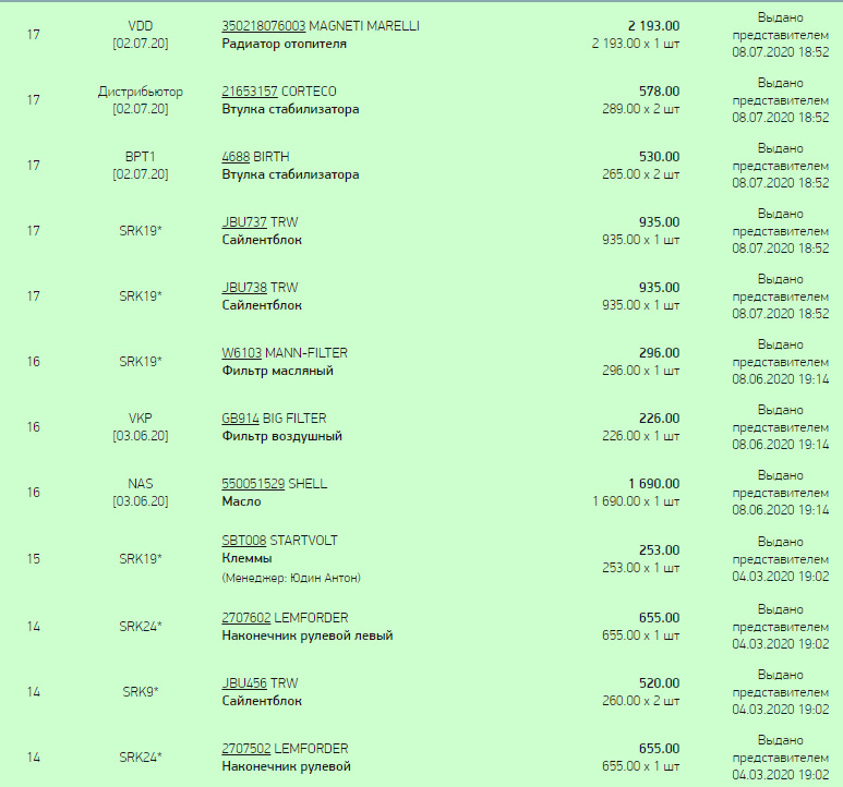

Вот список закупленного:

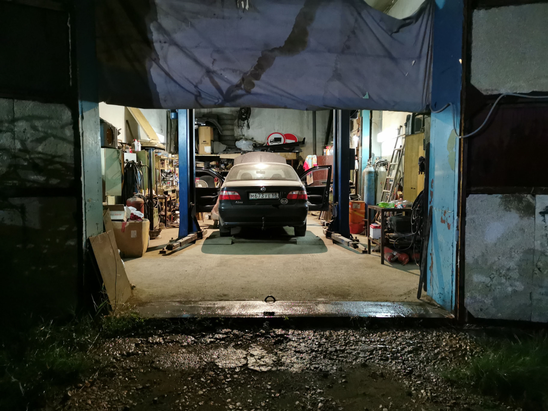

Разобрали панель, поменяли радиатор печки который тёк с обеих сторон "банки". Так же поменяли кольца и теперь капель антифриза точно не повторится. Раз уж снимать радиатор, я решил что неплохо бы и промыть всю систему охлаждения.
В итоге все "резинки" передней подвески были заменены, промыта система охлаждения, заменён радиатор печки и антифриз.
Всё круто, выезжаю довольный, всё работает, ничего нигде не капает, пропала тряска и грохот — Красота))

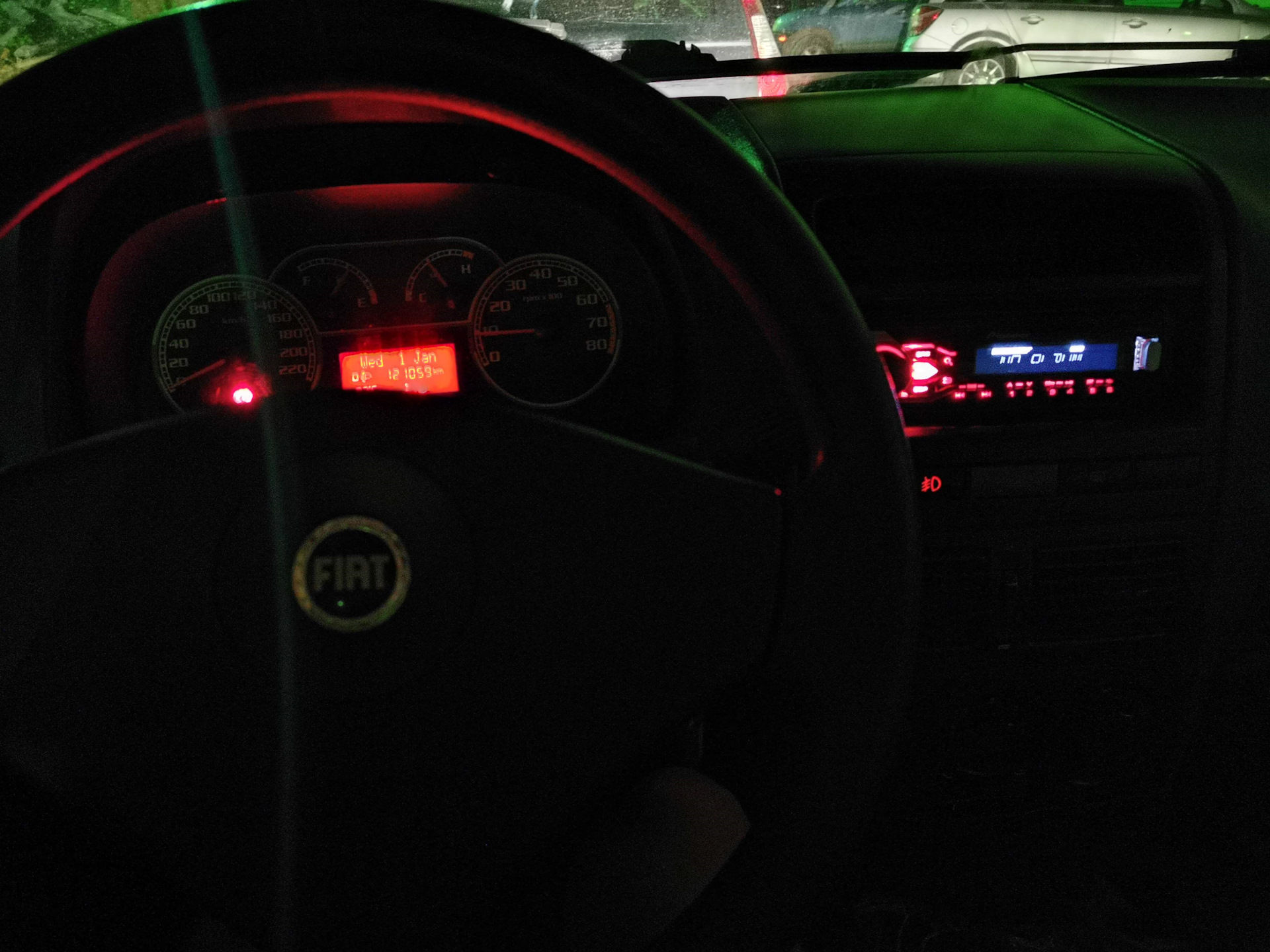

НО стало темнеть и я заметил, что подсветка приборки не работает, как собственно и габариты, да еще и ПТФ в придачу. Причём если включить "ближний", то лампочки габаритов зажигаются, но приборка нет((

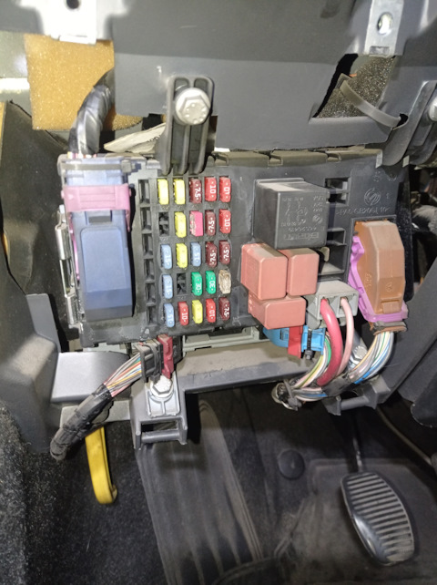

Опять расстройства, опять на сто. Передёрнули все предохранители, проверили все "штекеры" и лампочки. Всё ок, но габариты не включаются. Поковырявшись на форумах нашел аналогичную проблему. Пишут что это группа контактов "таблетка" в руле под "подушкой". Типа контакта включения габаритов нет, поэтому и габариты с ПТФ не включаются и приборка не горит. Надо разбирать и чистить, но не факт что это поможет(((
Не хочет машинка с нами расставаться(( Продавать с таким косяком не хочется, будем чинить…
Может кто знает от чего еще может быть такое? Как найти название этой таблетки? может артикуль кто знает?
Комментарии 12
Была такая же поломка со светом, вчера снимали блок предохранителей под рулём, перекинули колодки (одна была не доконца защелкнута после другого ремонта), заработало!

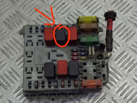

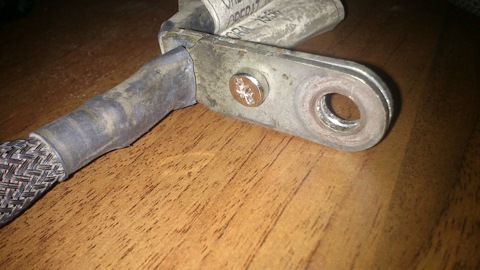

схему альбеи открой и внимательно проследи питание тех цепей, что не работают.
радиатор печки же можно без снятия панели поменять, можно разъем за приборной посмотреть может не доставили
Забыли какой-нибудь минус прикрутить…
Надеюсь что так, на неделе поеду ещё раз.
