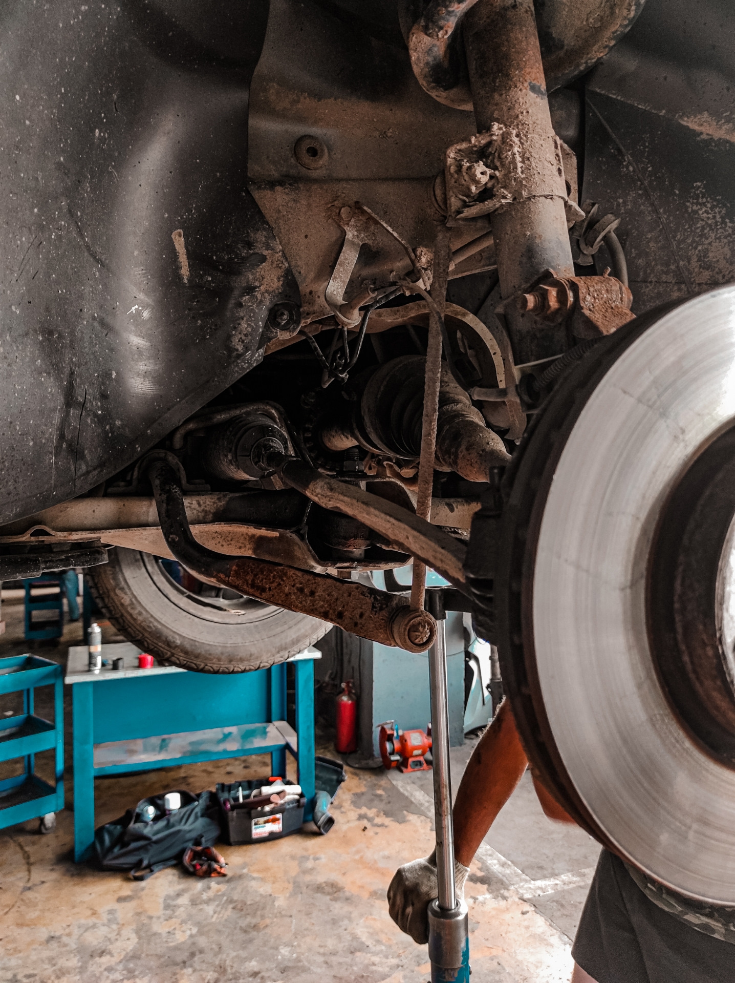

Привет. Запчасти ждали своего заветного часа и по возвращению домой с дачи, поехали в гараж.
Начнем. Сначала решили менять правую подушку, так как особых затруднений к ее доступу не было. Но не все так гладко, один болт на 17 не хотел откручиваться, ни с просьбами, ни молитвами, никак.Оставили.И с концами.
Заменили реактивную тягу АКПП.
Перешли к передней подушке. Комфорт минимальный, так как шарнир постоянно обо что-то задевался и приходилось перекладывать.По итогу три болта.Мы открутили полностью опору, вытащили через верх и уже спокойно в тисках открутили саму подушку. Вид у нее грустный.
Замена задней подушки, как отдельный вид искусства.
При замене рулевых наконечников замерили расстояние от края пыльника до гайки, доехать из пункта А до сход-развала.

Правую меняйте иначе она убьёт ваши новые подушки
Сегодня поменяли уже. Доехали до сервиса
