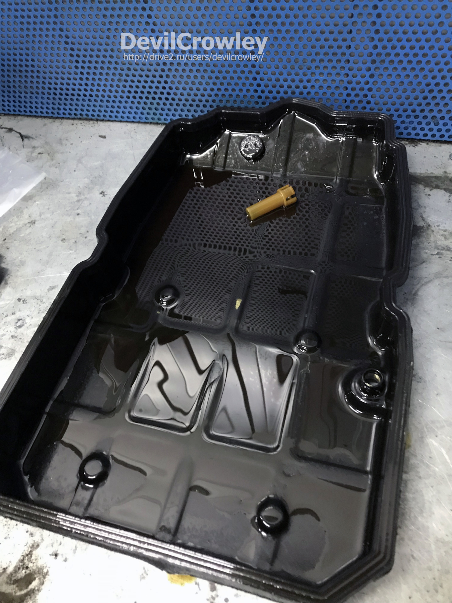

Уход за коробкой — дело важное, поэтому было решено заменить масло по количеству мотор-часов, а не по пробегу (по пробегу замена еще не скоро).
Также слегка сопливил поддон, его тоже купил новым оригинальным. Все приколюхи типа "заклеить герметиком", "приложить подорожник", "пустить в бой изоленту" и прочее подобное оставлю владельцам кредитных тошнот и тольяттинских ржавых ведер.
Помимо масла и поддона было закуплено всё, что было доступно на схеме в EPC по данной группе — все уплотнители, болтики, магнитики, шайбочки — в общем фулл-пак алтимэйт.

Как определили что старый поддон устал? Просто любопытно.
Глубокая коррозия с внешней стороны, нарушение геометрии

с этими деталями никогда ничего не будет — абсолютно бессмысленные затраты, а так малорик! болты на свой страх и риск можно оставить — тянуца, алюминиевые.
ну я хотел прям совсем всё новое, а эта мелочевка не такая уж дорогая, чтобы ей рисковать или жертвовать
риска ну прям совсем нет, а так дело хозяйское
DevilCrowley
правильно все сделал. спокойно спать и спокойно ездить чтобы
