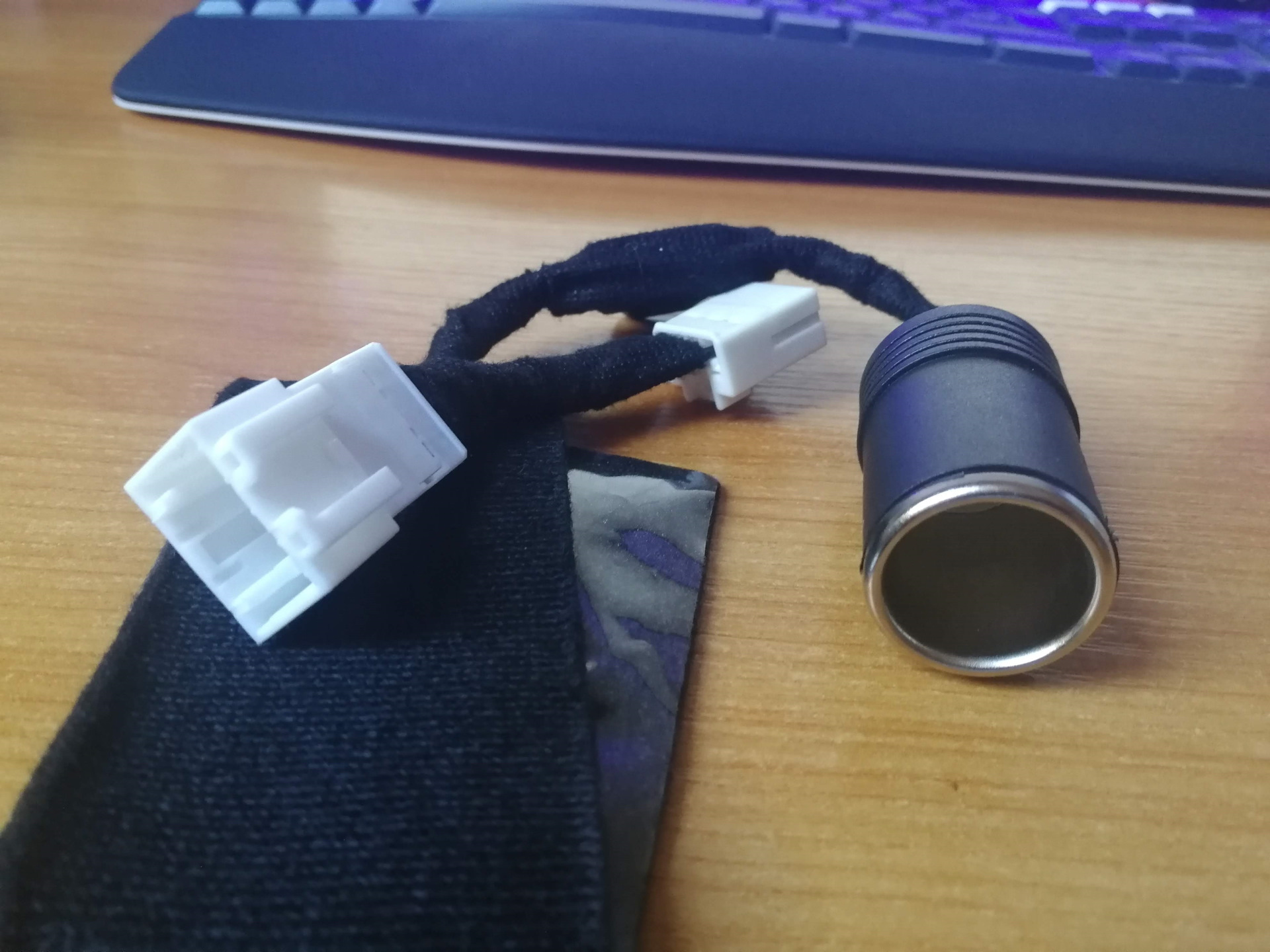

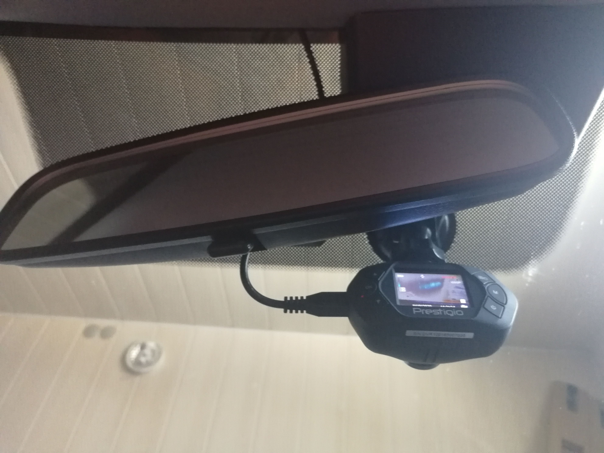

Заказал у kplafonu.ru адаптер питания в плафон (500р адаптер + 200р доставка). Пришло дней за 5. Установка не заняла много времени и не доставила никаких проблем, делал по инструкции других пользователей. Одна из тех вещей о покупке которой не жалею.
— 700р

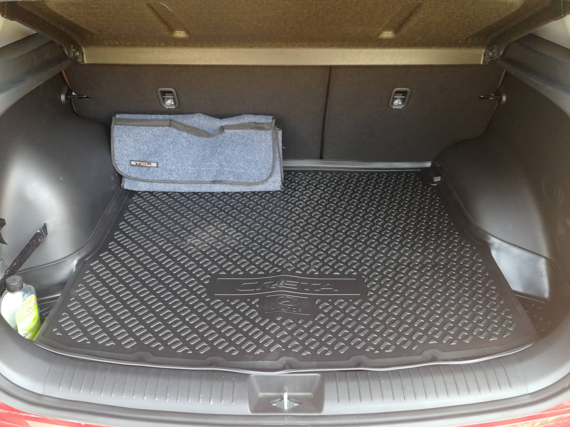

Купил коврик в багажник. Вещь практичная, но не удобная для доступа к подпольному органайзеру (серьезно, этот органайзер просто спасение для любителя не захламлять багажник). Думаю, может отрезать части коврика которые закрывают кармашки по бокам?
— 1500р, R8570M0001

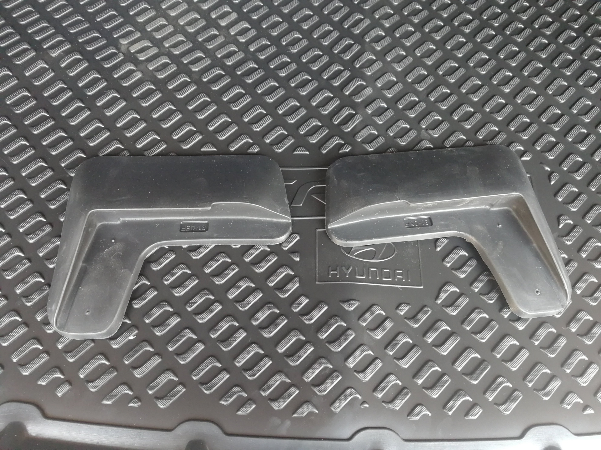

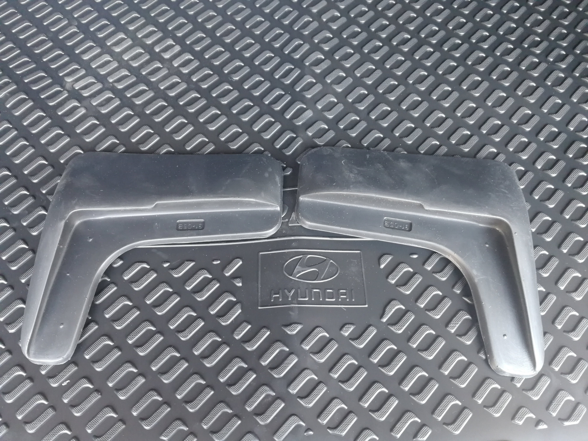

Купил брызговики, увы до сих пор не поставил. Лень снимать колеса :( И не очень понял, что делать с пистонами, которые их держат помимо саморезов. Может кто подскажет?
— 666р, NPLBR3105F
— 666р, NPLBR3105B

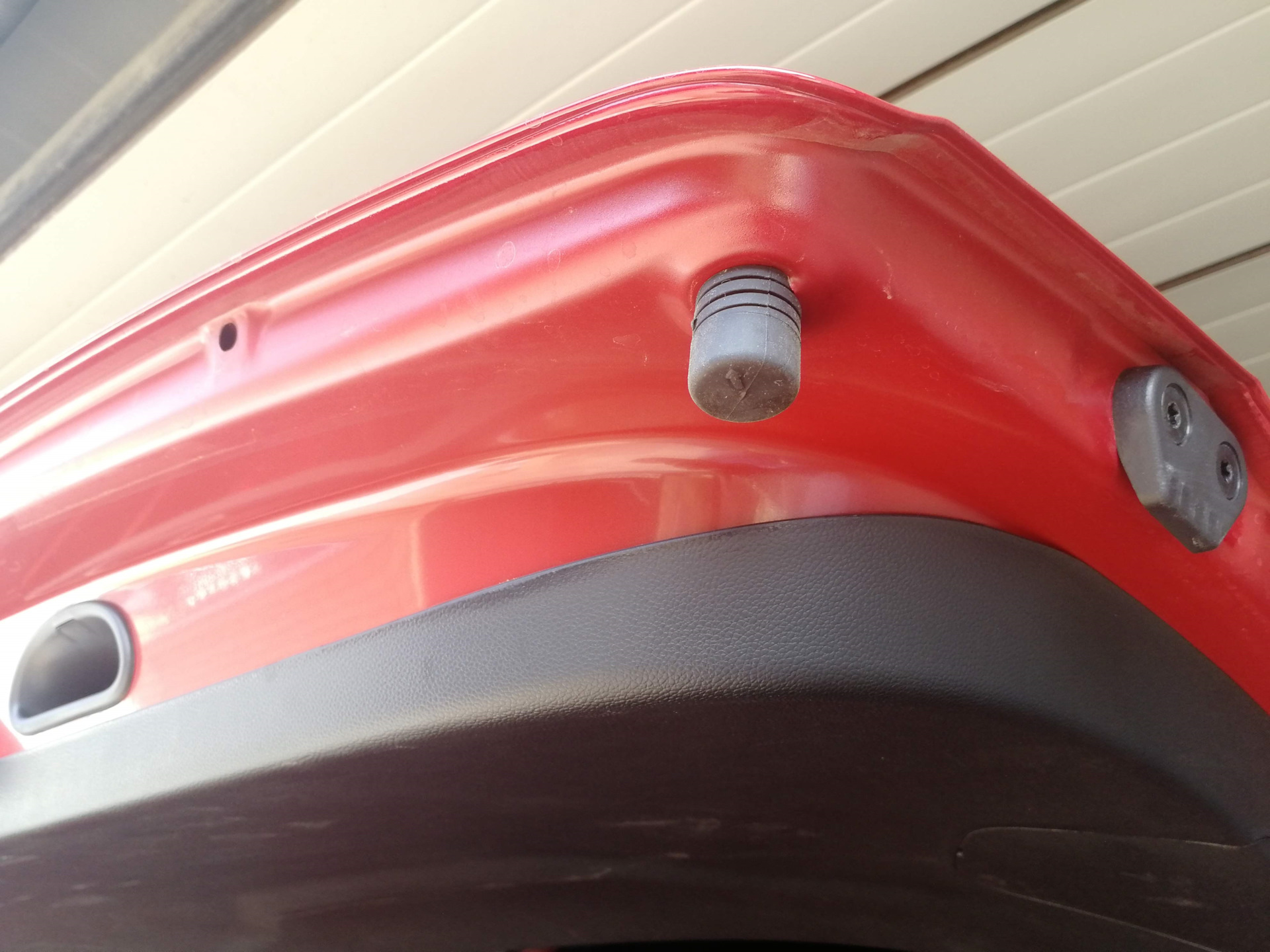

Купил 4 отбойника капота, на замену штатным. Штатные действительно жесткие по сравнению с этими. Однако разницы в звуке закрывания багажника и капота не заметил, хотя регулировал по разному.

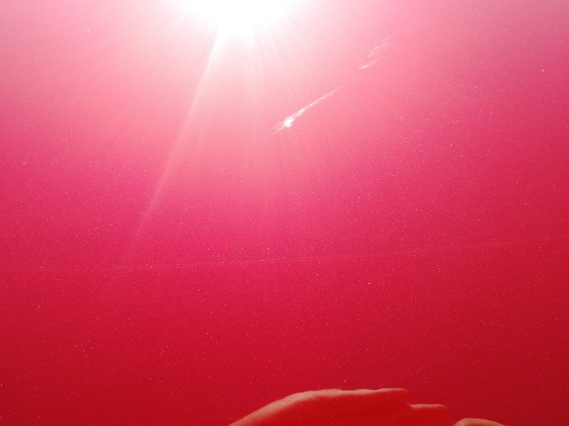

Так же в багажник на место где отбойники упираются в корпус наклеил защитную пленку. И не зря! На том месте уже видна потертость на лкп, а пробег всего 1700! Имейте ввиду.
— 312р, 8173824210 (отбойники)
— 108р, 608951M100 (наклейки)

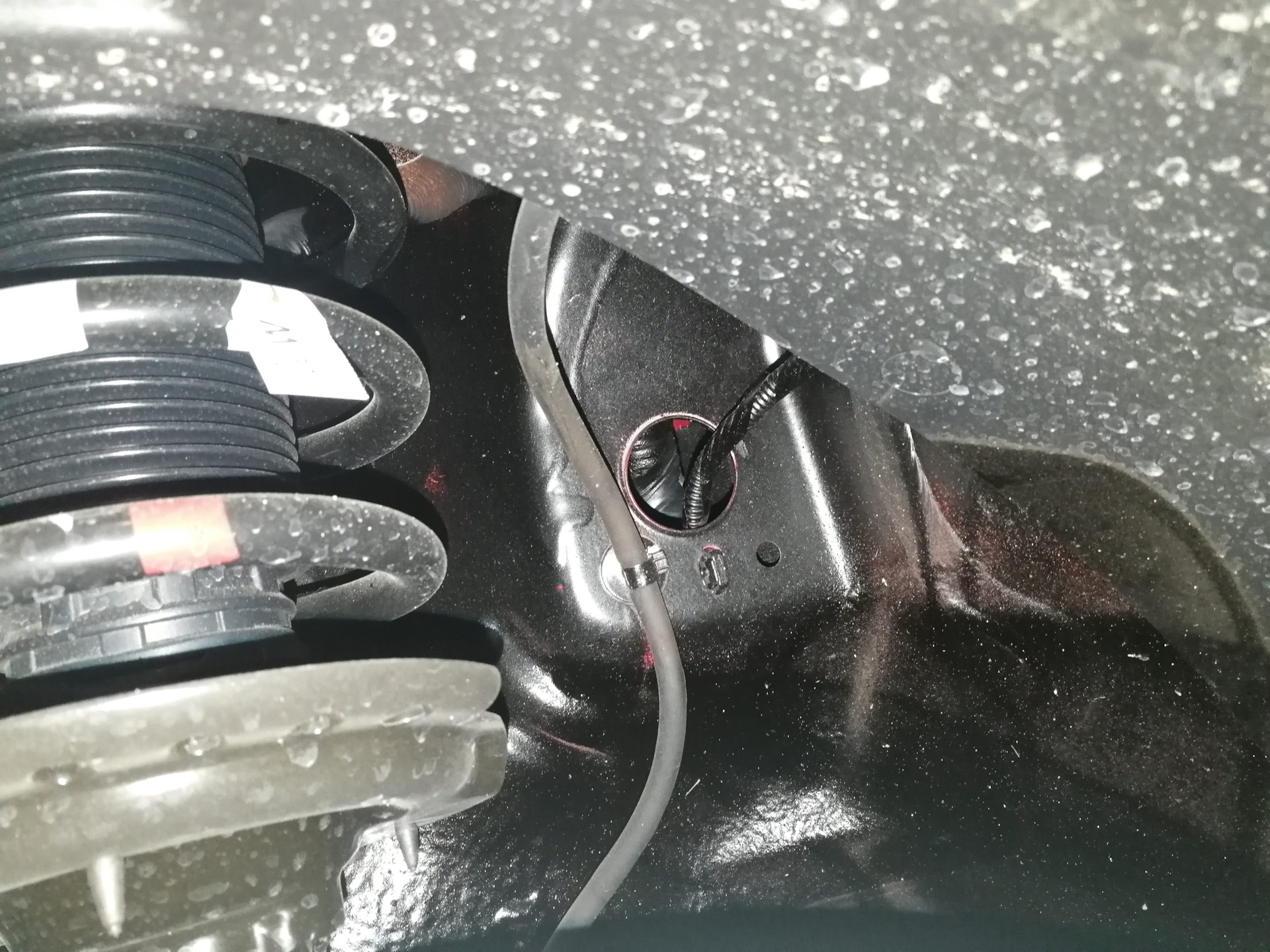

И любимая тема всех кретоводов, заглушки непонятных отверстий в районе передних колес. Поставил, извазякался весь в заводском антикоре. Сделал криво, фоток результата нет :) Надо будет переделать. Если кто соберется делать, лучше сверлите отверстие побольше. Реально побольше!

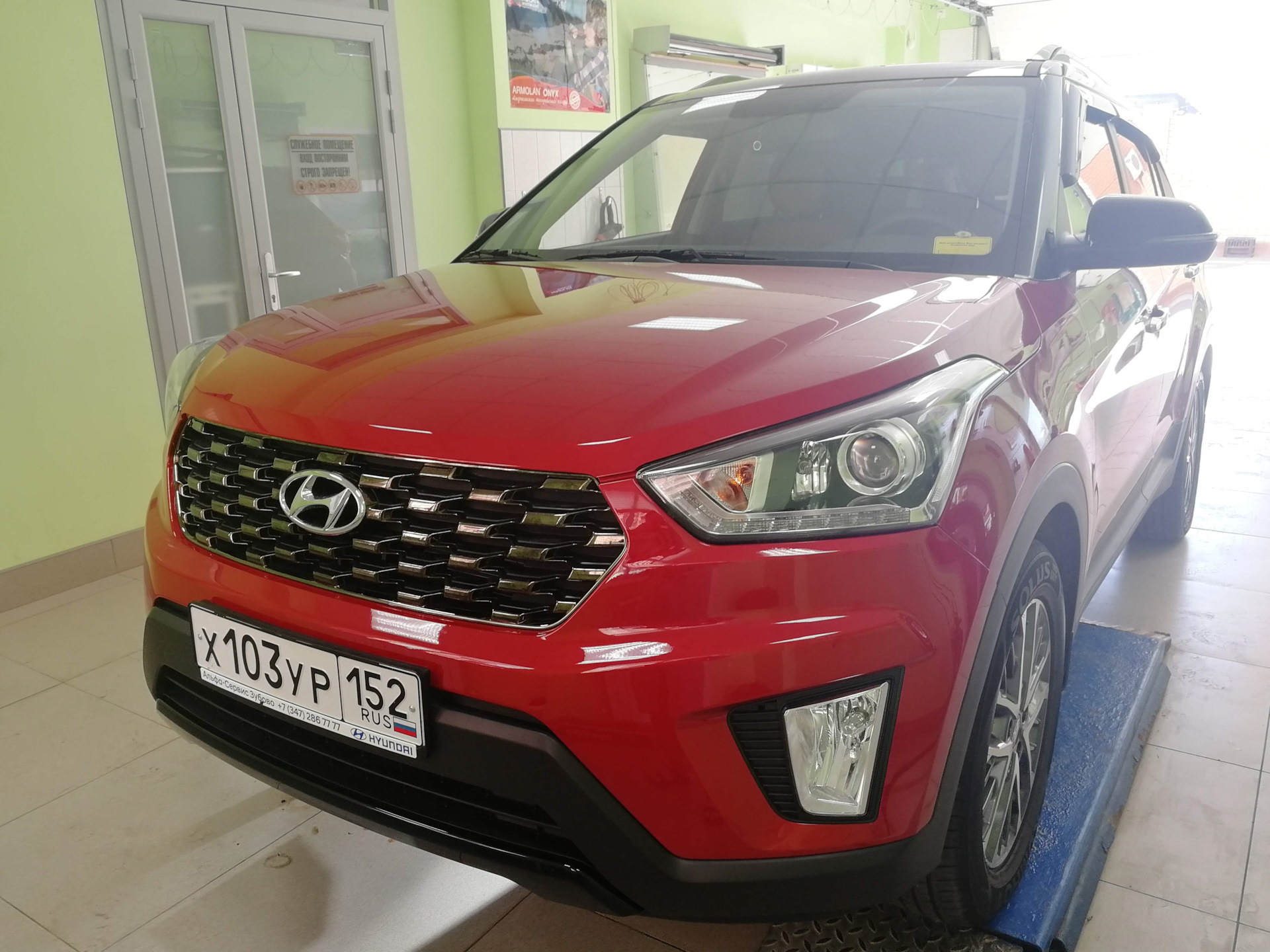

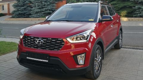

Забронировал бампер, фары и птф, и часть капота. Пленка полиуретан, марка 3М. Работа заняла 7 часов, результатом доволен. По попыту на предыдущем авто самая больная часть это бампер и фары, во время поездок на дальняк и продирания сквозь кусты. Самая моя дорогая покупка для авто на данный момент :)
— 16000р

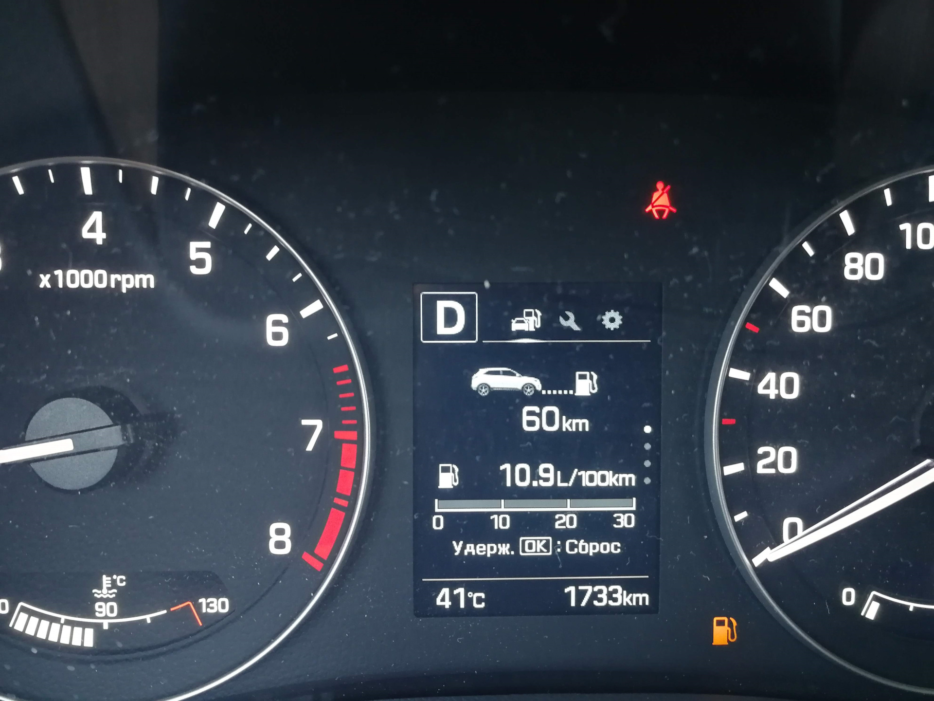

Расход в смешанном цикле и пробег.

Да по сути тоже что и у тебя, только вместо этой бобышки под зарядник, висит маленький стабилизатор на 5 вольт и 2-2.5 ампера с обычным usb.

C USB самые ходовые. Я иногда отговариваю от адаптеров с USB из-за использования видоорегистраторов с плохим dc-dc преобразователем внутри(например каркам) и советую с прикуривател. Зачастую в штатных блоках питания встроены дополнительные фильтры для избавления от наводок на радиовещание.
Как-то чужеродно выглядит на красавице машине в максимальной комплектации настолько херовенький регистратор за 1300 руб. ¯\_(ツ)_/¯
Регику уже лет пять, перешел от старого авто. Работает ну и ладно, зачем переплачивать?
Если вы не поняли нужно ли пистоны вставлять в новые брызговики, то я отвечу)) нужно, я намечал примерно где находятся отверстия, потом соверлил шуриком и немного с усилиями вставлял, там главное правильно отметить где располагается отверстие, они хорошо защелкнутся и будут намертво держать
Отлично! Но брызговики реально без снятия колес поставить.
Брызговики вполне себе ставятся без съема колеса. Только нужна бита и вороток/трещотка.
Пистоны в подкрылках легко снимаются поддеванием верхней шляпки, поддеть можно обычной шлицевой отверткой.

Штатные брызговики снять.
Пистоны, которые снизу, поставить на место. И потом установить новые брызговики.
Снимать колеса при этом не обязательно.

Проблему с ушами в багажнике решил покупкой коврика без ушей. Брал у SlaxLord здесь www.drive2.ru/l/537820341…age=0#a563535444436847883 Реально очень удобно. В любой момент можешь попасть в "подпол" без необходимости выгружать уши.
Уши в багажнике отрезал… надоели!
Теперь кайфую)
Тоже хочу раскошелиться на бронепленку.:(((
Осторожнее, брат затягивался в бронепленку, через некоторое время она превратилась в матовый пазл на капоте. Учитывая что она все-таки бронепазл — то снимать ее шкуркой не выйдет — скорее болгаркой.
