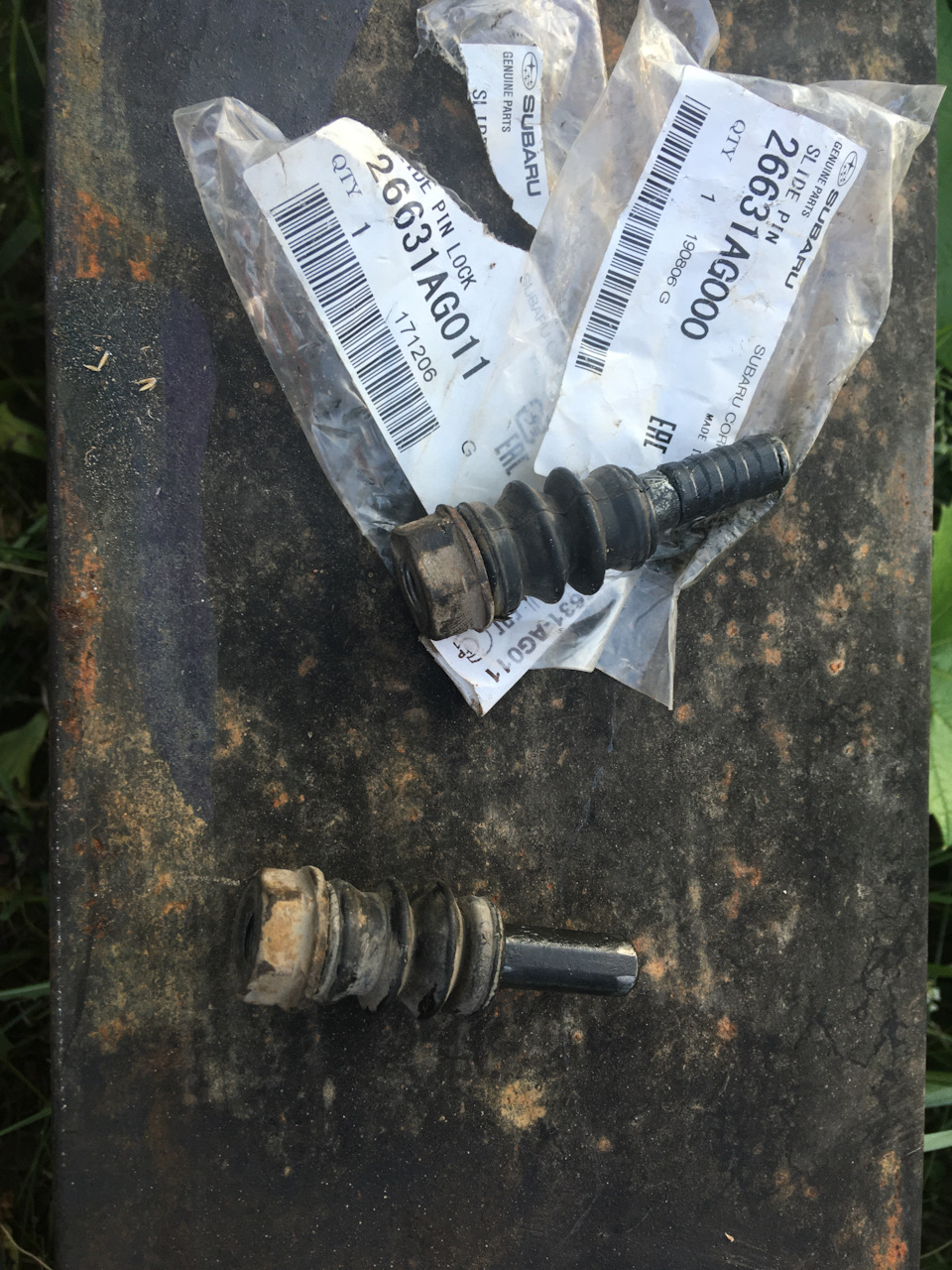

Кроме того бренчит задний левый суппорт( перебирали в ноябре вроде как их) и не понятный стук бряк в правом переднем суппорте, при этом стал прислушиваться и четко слышу при резком торможении непонятный стук от колеса справа. Предварительно проблема в направляющих, они тоже заказаны, ждемс.
Ну а раз уж менять хочу сам направляйки, решил потренироваться и заменить в заднем левом суппорте направляющие( ремкомплект и сами направляйки были куплены с пару месяцев назад). Как оказалось все достаточно просто и интуитивно понятно, как говориться глаза бояться, руки из жопы, но все получилось.

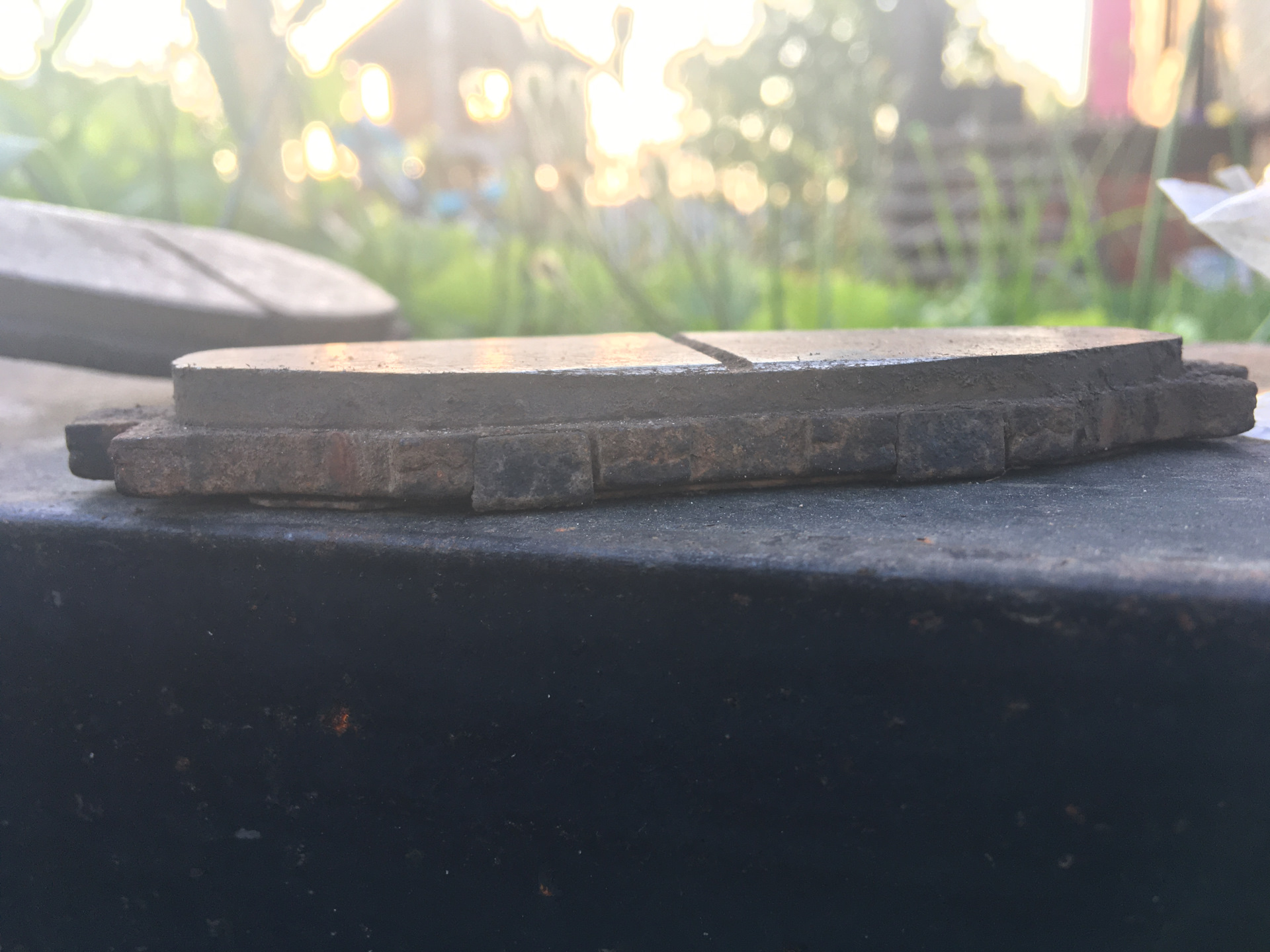

В ноябре при профилактике тормозов попросил оценить колодки( тоже предусмотрительности купил комплект тогда), сервисмен сказал все норм, половина есть ещё. Ну я и спокоен был, а зря. Колодки были сточены не равномерно. Поменял и на правой стороне задние заодно, ситуация с износом аналогичная
