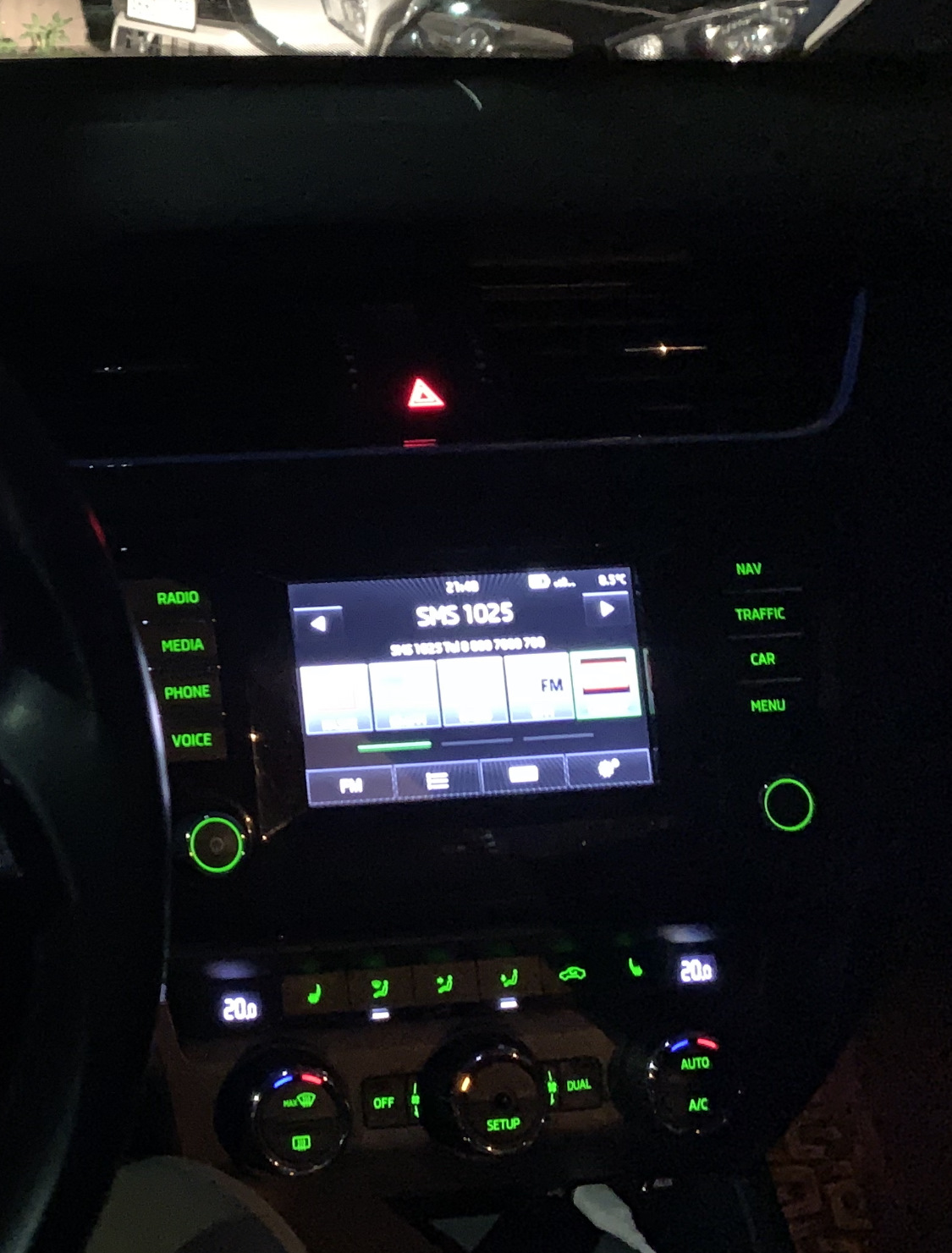

Три месяца езжу на машине, до сих пор не понимаю что у меня стоит. Подскажите как человек опытный?
Извиняюсь за фото.
Voice, phone, navi, traffic и canton. Экран маленький, нет карт нави)) машина конец 14 года.
Амундсен миб1 судя по ссылке выше?
