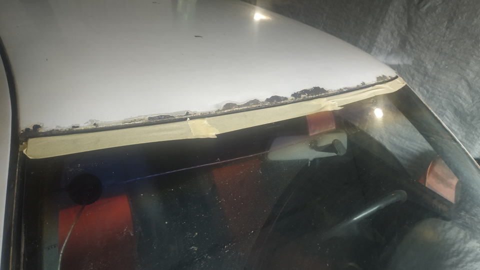

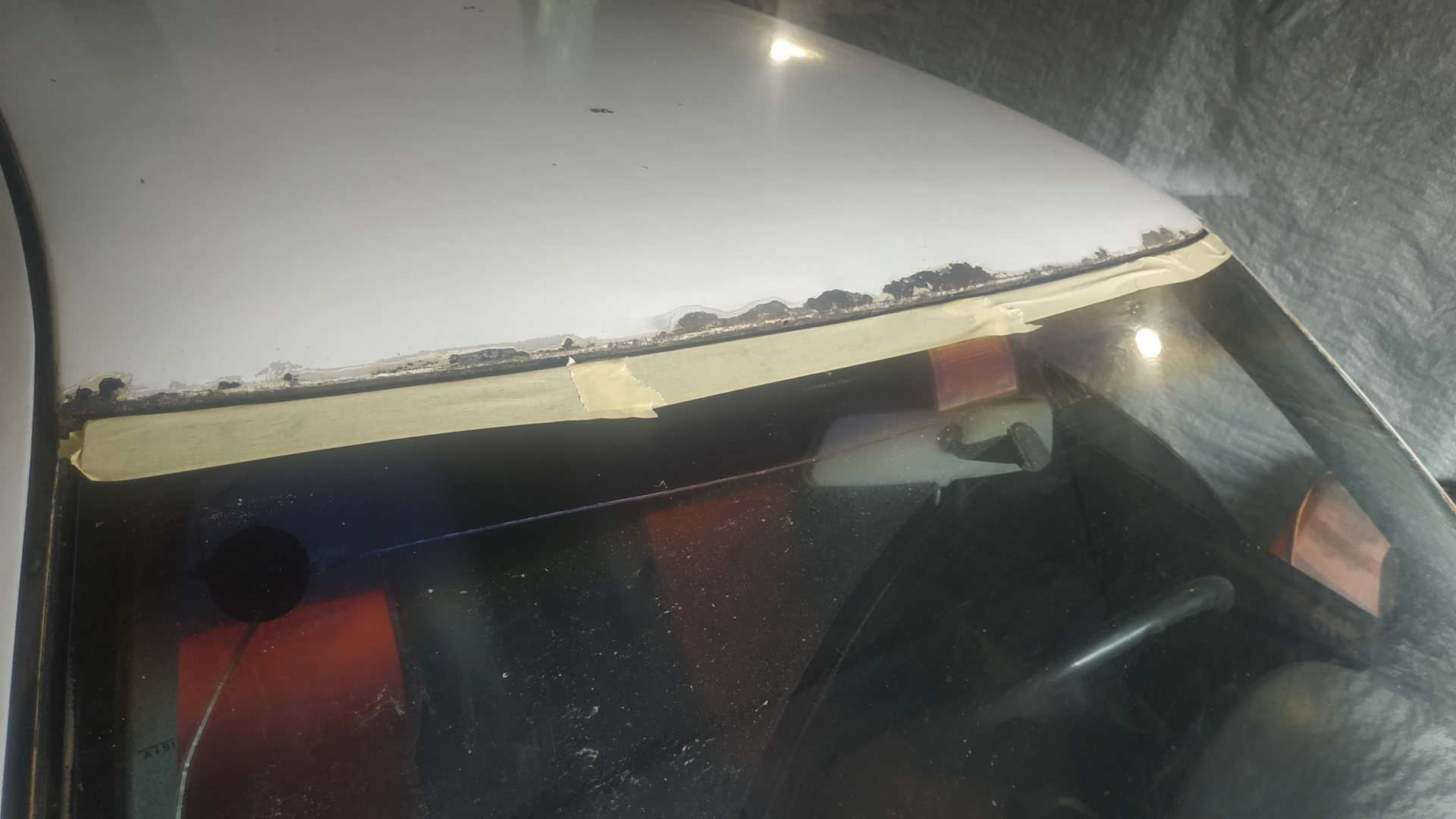

Не знаю у кого как обстоят дела с крышей, но вот у меня начало подрывать ржавчина, да не молодеет она, но как то чухать и красить и через пару месяцев что бы оно вылезло опять не хотел )
Основные очаги были в районе лобового, так как мне низко одели стекло, и оно естественно там на краю тоньше слой материала, ну и вокруг люка, по непонятной мне причине )
В общем все зачухали и обработали, потом я решил взять пасту для лужения и олово маркировкой ПОС-30 и вышло очень не плохо ) варить не хотел так как поведёт всю крышу, и потом ее выравнивать Геморой ) в дальнейшем поедем на покраску крыши ₽

Привет. Оч интересно получилось. У меня под лобовым тоже рыжики есть. Вот думаю залудить. Чем грел олово? Обычной горелкой? Потом обработка напильником или чем?
Привет, да грел горелкой, но как бы да обычной, но надо брать хорошую, что бы пламя было тонким и мягким, без искр и всякой бредятины ) потом есть кузовной напильник, но можно и наждачкой, а ещё лучше когда прогрел пасту, потом нанёс олово только обязательно пос30 и потом деревянным блоком небольшим и удобным, надо будет его сфотографировать, промазать его можно маслом или воском и разглаживаешь горячее олово ) и получается что не надо почти пилить ) в общем если я понятно объяснил то хорошо ) если что пиши в личку или в соц сети, там я быстрее отвечаю ) или голосовое запишу )
