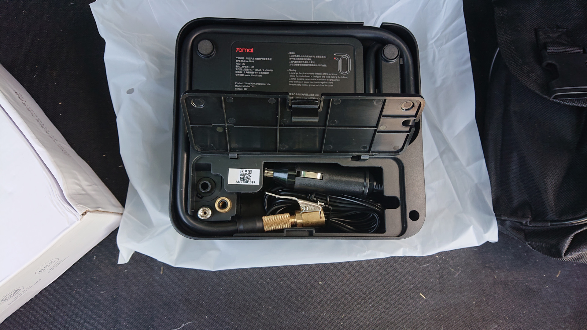

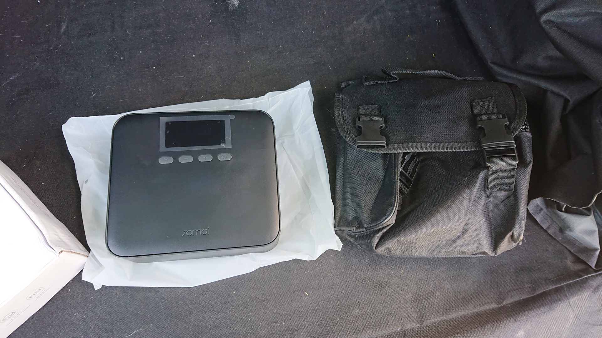

Сразу было решено брать, но внимательно изучив его оснастку решил что для удобства использования надо прикупить к нему ещё пару аксессуаров а именно латунный наконечник для быстрой фиксации к ниппелю и естественно сумку.
Компрессор качает достаточно быстро, соревнования я ему не устраивал, т.к. меня он устраивает полностью, и на время качать колёса с нуля я не собираюсь, зато подкачать теперь можно очень удобно, лёгкая фиксация на ниппеле, выставил нужное давление и он сам автоматически отключиться при его достижении.

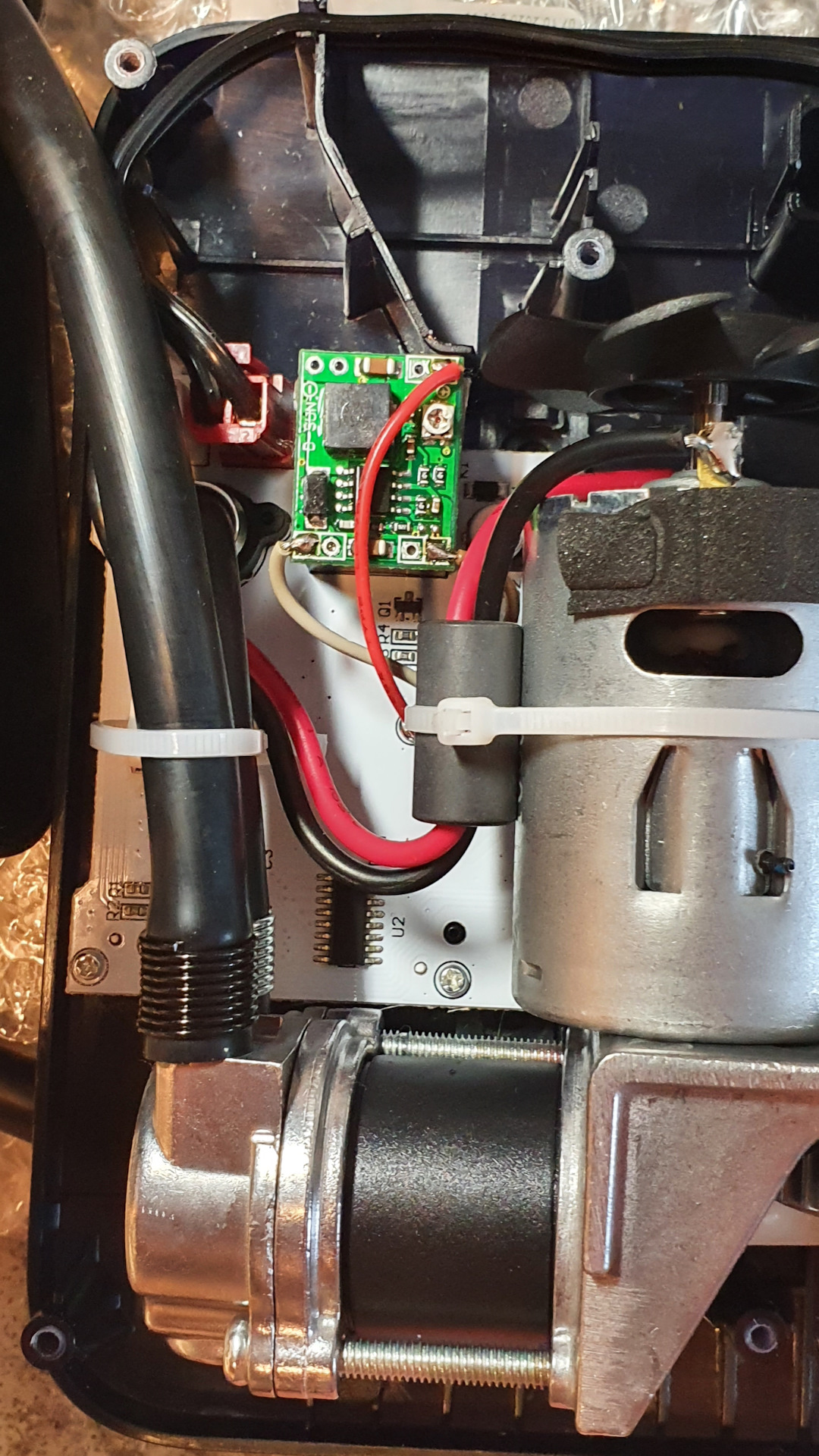

Сразу же к нему советую брать www.chipdip.ru/product/lm1117gs-3.3, разобрать, перепаять и собрать, дело 10 минут .
И будет работать, в остальном неплохой насос, но надо понимать для каких целей, все 4 колеса R19 накачивать с нуля это не к нему
А что это? И как ее перепаять? и куда?
mysku.club/blog/aliexpress/87389.html

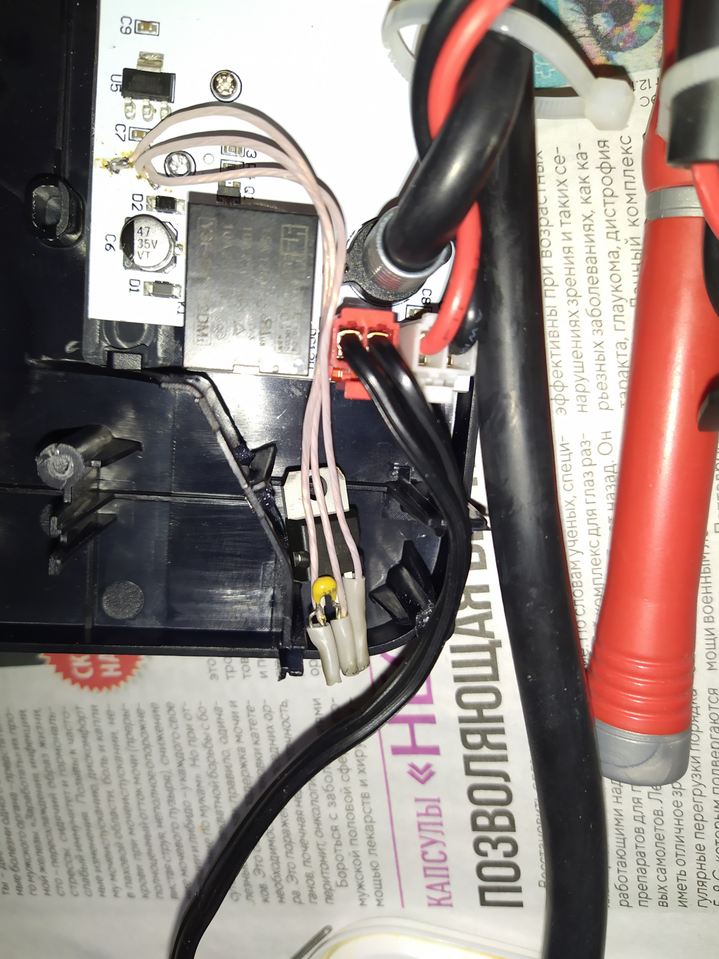

доработал сразу же его, убрал AMS1117 и поставил стаб поможнее с алика, и все заодно залачил
привет, напиши пожалуйста на какой стаб поменял, ссылка не открывает товар (
такой на 3.3 будет норм aliexpress.ru/item/100500…&sku_id=12000027378388707

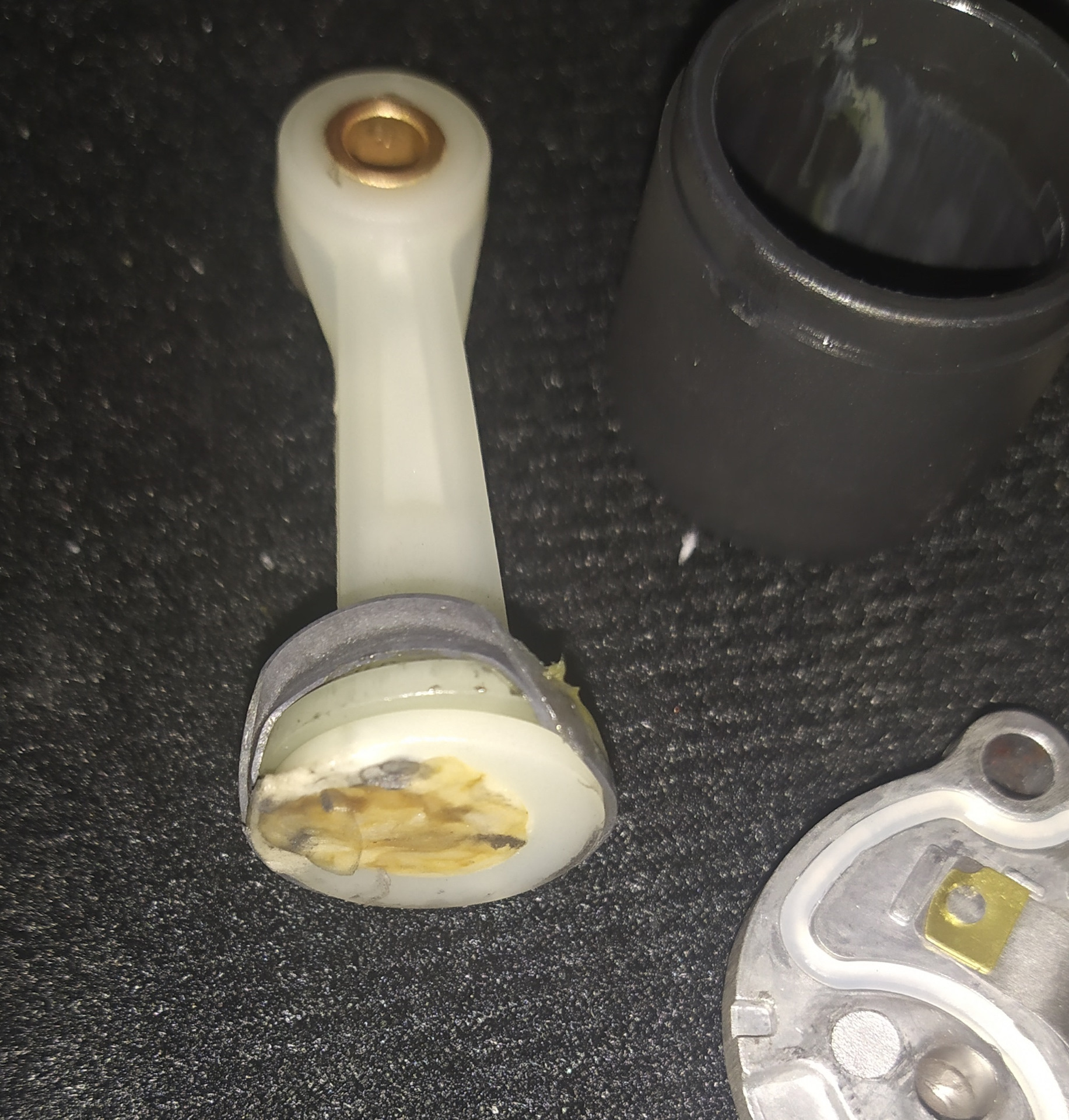

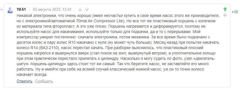

Думал защитил плату и все ОК, да не тут то было. Решил накачать всего лишь полтараху из под колы до максималки 11 атм и что бы он сам отключился. В результате он смог накачать только 10,6 атм, раздался какой то непонятный щелчок и накачка прекратилась. Компрессор продолжил тарахтеть, но не давление не поднималось выше. Результат на фото.
Спасибо за очередное подтверждение поговорки "с дуру можно и х** сломать"
А вот человек просто пользовался без экстремальных режимов и все равно получил оплавленный поршень на этой поделке.

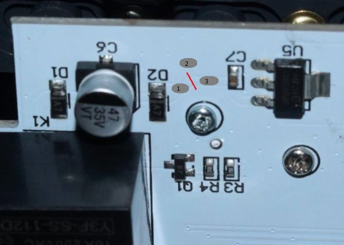

В подсобранном виде

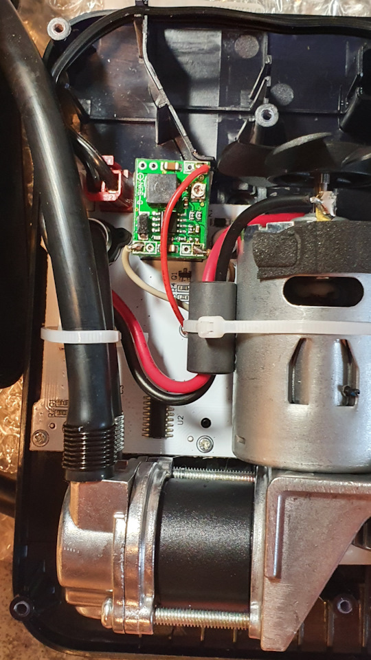

Что бы сабж не подвел когда ни будь в самый неподходящий момент, допилил плату этой тарахтелки. Понизил напругу на вход штатному стабу до 9В, поставил еще один стаб L7809, каскадно если так можно выразиться
Почему не l7812?
Вдруг захочется на заглушенном двигателе подключить, например просто давление померять, напруги не хватит, 7812 вроде как с 13,5В начинает работать, а амсу и 6 вольт достаточно для нормальной работы.
А кондер там есть на запуск моторчика?
C6, при пуске моторчика вроде как должен сгладить просадку по питанию

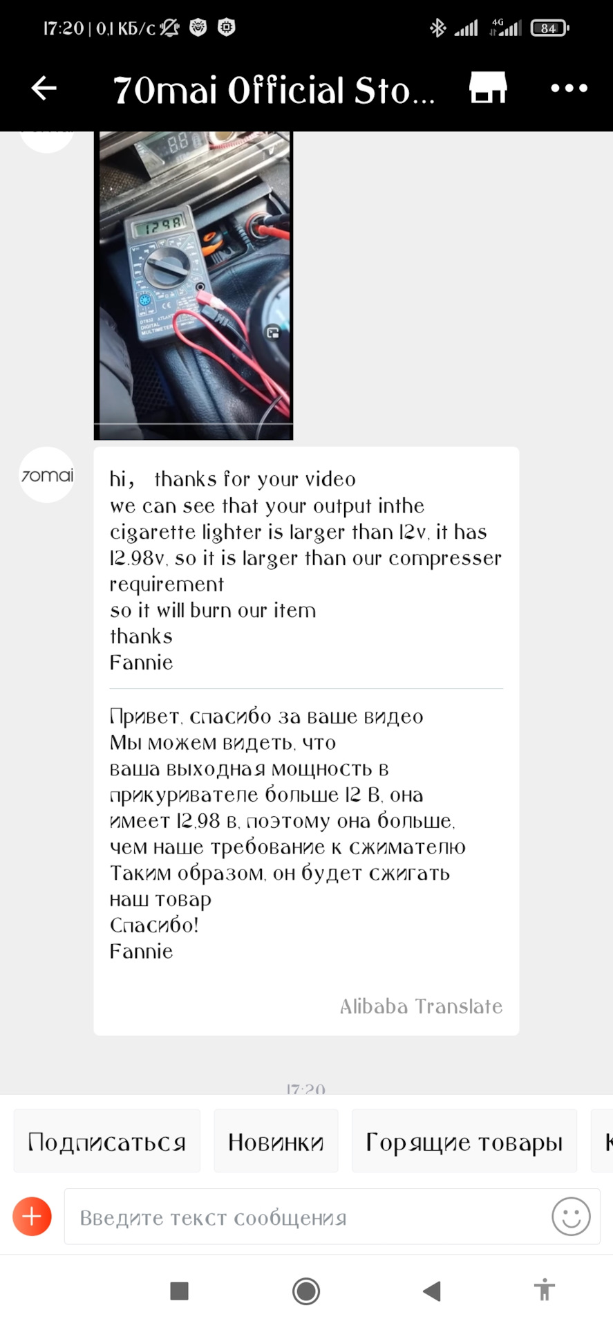

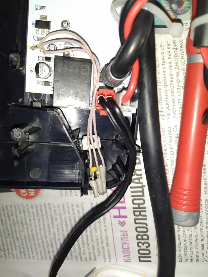

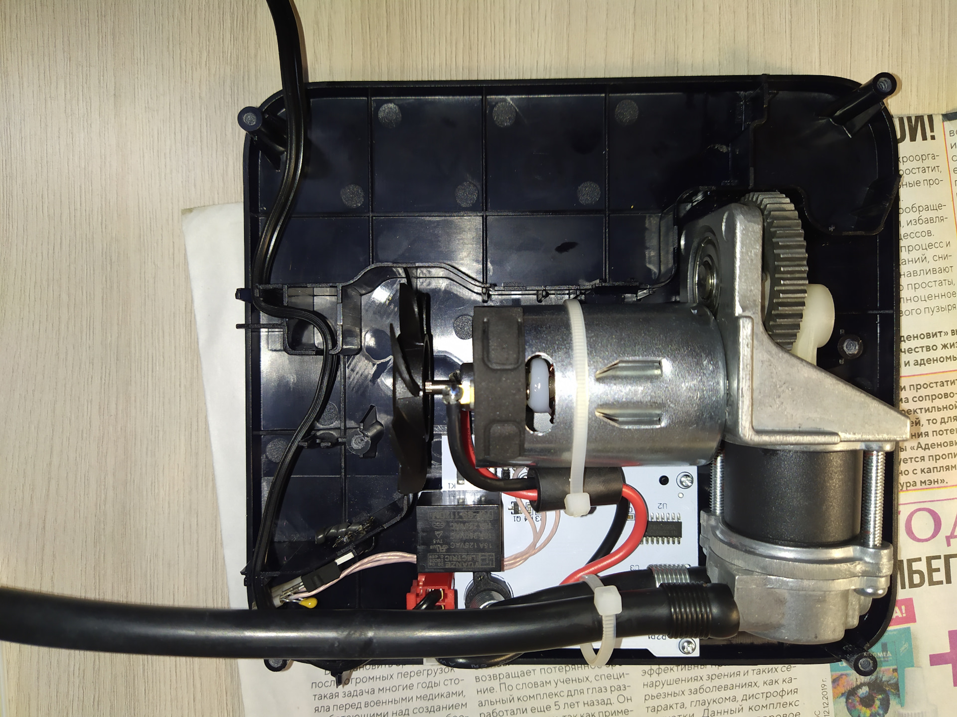

Ребята, добра всем! НЕ покупайте это конченое чмо! Электрика в нём (в моём случае) дерьмо полное! Сгорел преобразователь 12-3,3вольта! Поменял, а оказалось что за ним сгорела и микруха-контроллер, которой Google и в глаза не видел! Сделал напрямую, работает но табло молчит! Не советую к покупке!
А почему просто по гарантии не поменял? Стоило бы проверить напряжение на прикуривателе.
Питание на прикуривателе в норме! Он качал около двух минут и я его выключил. Вот именно в момент выключения он и завонял горелым а на табло горело хаосно несколько диодов! Дело в том что на прикуриватели том висит регистратор и Bluetooth устройство и ничего же, работают! Не в питании дело! Может ему много напряжения из генератора 14,6? Не знаю! Сделал напрямую без регулятора, качает!
Вот оне мне чо ответили.
Вот твари. Если открыть маленькую книжечку, идущую в комплекте с этой поделкой, то они рекомендуют качать на заведенном двигателе, тогда напруга за счет генератора еще выше в бортовой сети.

Добрый день! Просто поставил перемычку на реле, пустил 12в напрямую на компрессор.

сама микросхема сгорела, я тоже так думал, подать на прямую 12, а на шланге поставить манометр
Ребята у меня такой сгорел на 6-7 раз использования в мороз -3 задымил и выключился. Печалька, очень хорошая производительность, дизайн но не надежен. Сгорело реле и микросхема, восстановить проблематично. Может подвести в трудную минуту.
Один сгоревший собственно не показатель.
Сгорят рано или поздно, у них косяк со схемотехникой, для питания контроллера стоит стабилизатор AMS1117 3.3, открываем даташит и видим макс напряжением 15В. На самом пределе! А пульсации, а повышенной напряжение с гены зимой по команде ЭБУ.
