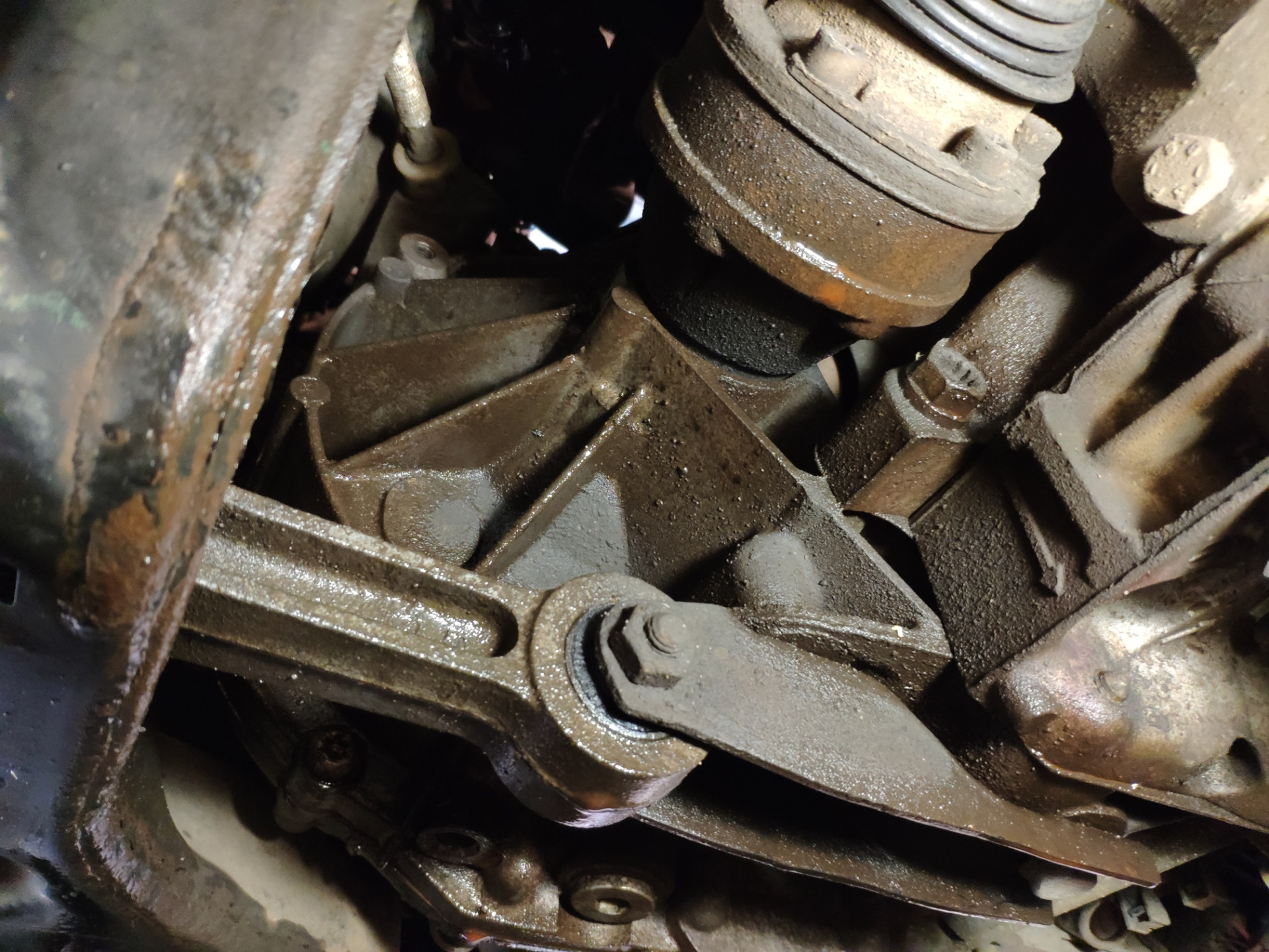

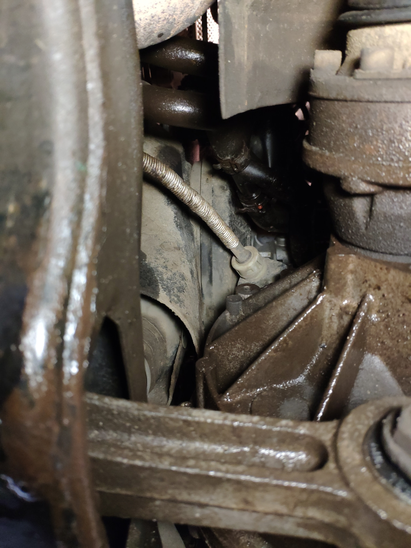

На приборке высветилась надпись долейте охлаждающюю жидкость. Был пустой бочек, налил до максимума, на следующий день опять так же, вылил уже 2 литра антифриза и литр воды. Сегодня полез смотреть вся коробка в антифризе, где течет не увидел, может кто подскажет где искать, может было у кого?

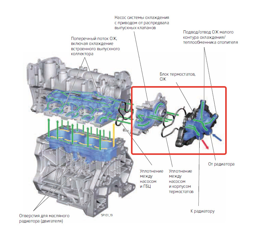

С помпы
Определили, да с помпы, очень редкий случай на таком двигателе.
Говорят часто течь начинает блок термостатов. Он у нас с правой стороны двигателя, в пластиковом корпусе. Приводится в движение отдельным ремнем от выпускного распредвала. Посмотрите на его стык с помпой.
Сначала и сказали течет прокладка под ним, но оказалась помпа.
Течет в районе вакумника под бочком тормозной жидкости, пока определить не могу.
У меня тек недавно, посмотри БЖ
Читал у одного тут на драйве, рычаги коробки протерли патрубки резиновые, посмотрите их в районе движения кулисы на МКП
На роботе только трос паркинга.
Если быстро уходит, то наверняка один из патрубков. Смотреть места соединений.
