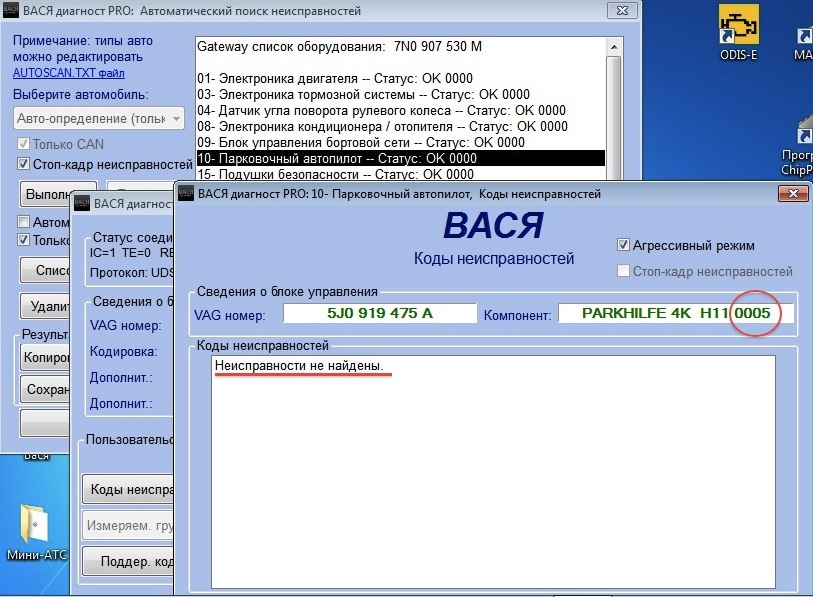

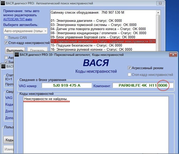

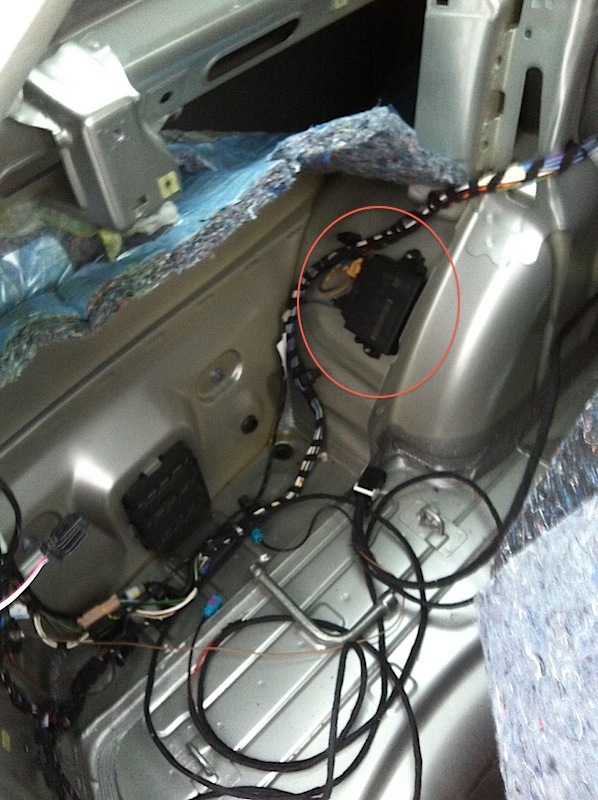

В свое время первым блоком, который я попробовал обновить, был парктроник — 5J0 919 475A. Решил потренироваться на нем, как на наименее важном из всех. Обновил с пятой на шестую версию. И вот, с одной стороны, обновление прошло успешно и парктроник продолжал работать, а с другой — статус блока стал содержать ошибку, хоть ошибок в блоке не было.
Откатится назад не смог, так как не нашел на Flash-дисках какой-либо другой версии. Разбирать обшивку багажника я тогда поленился и несколько лет ездил с такой "неисправностью".

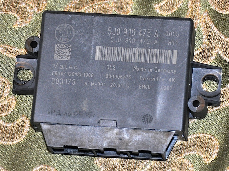

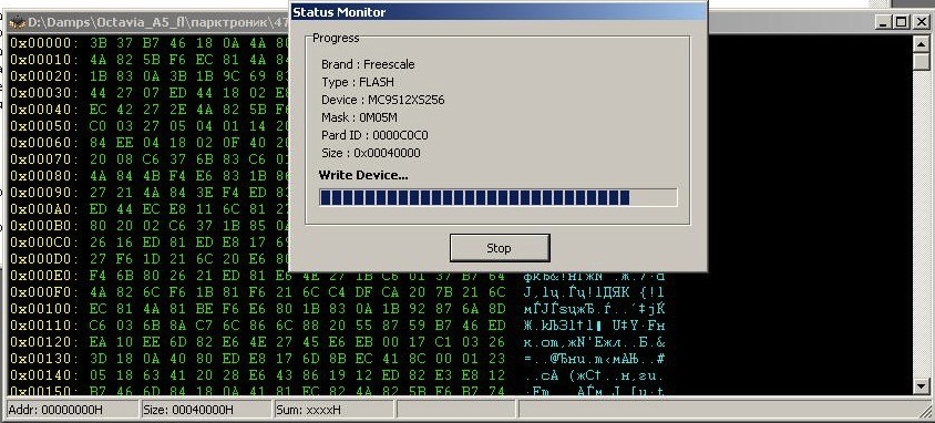

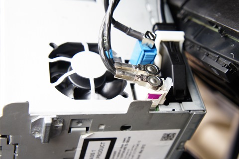

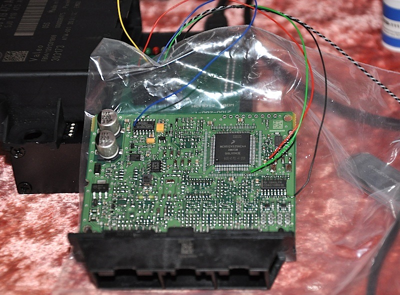

Когда устанавливал камеру заднего вида, то заодно снял и блок парктроника и залил в него заводскую прошивку с донора.
Теперь все нормально — блок работает, неисправностей нет, статус блока — Ок!
Удачи на дорогах!

Доброго времени. Понимаю что давно это было но всё же спрошу. Имеется на борту Шкода суперб 2 2012 года блок pla 3aa919475s от тигуана можно ли его перешить в 3t0919475e . Систему парк пилот собирал сам и всё работает но в блоке нет параметрии для суперба.
Добрый день. У меня такого опыта не было. Скорее всего, можно. Версии железа совпадают…
Ок. Спасибо. Надо искать прошивку тогыда
