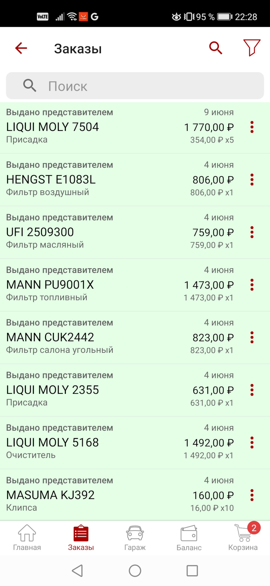

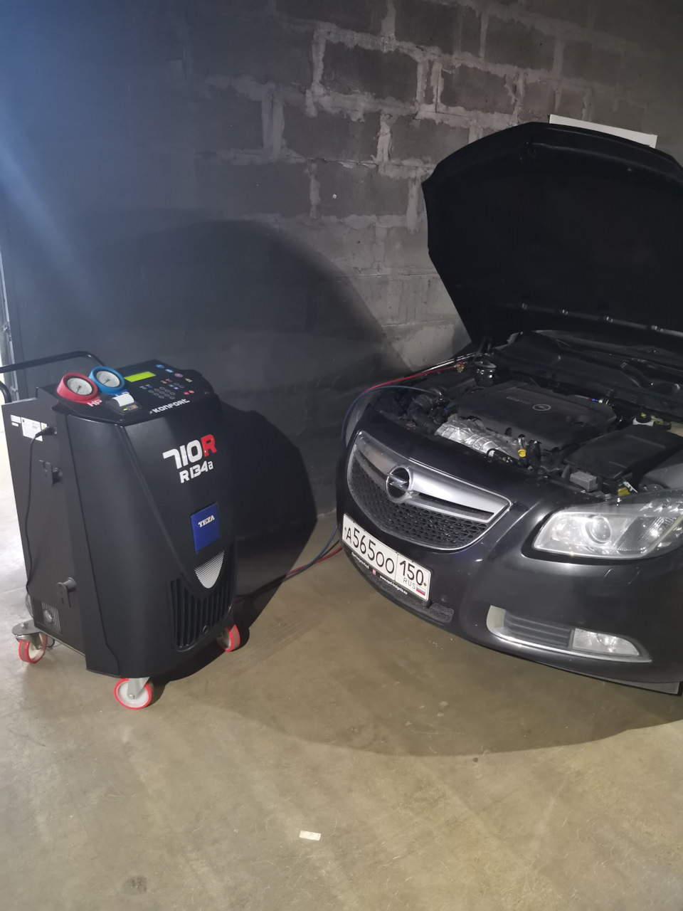

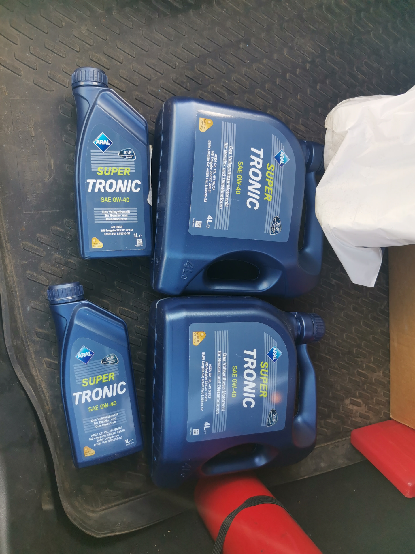

Прошёл очередное то в lpg. Как всегда доволен, поменял масло, масло Aral super tronic 0w40. (hmf) (не обсуждается, нравиться другое, лейте, и да нет допуска дексос2), уже 4 замена, ещё запас на 1 остался. Было заменено, за неделю до этого топливный и воздушный. Топливный манн, воздушный hengst. Чистил форсунки. Салонный манн, масляный уфи. Все ок, . Заодно обслужил кондиционер, хоть и золодил, но 8 лет, в итоге откачали и залили ырион, масло. Все ок. Наконец сделал все как хотел, машина работает тихо, расход на хх 0.6-0.8. В зависимости от нагрузки. Работает очень тихо. Осталось лобовое и покрасить, времени красить нет, но надо)) надо было на карантине красить, но что то полщелкал. Приложу список заказа, а то любят некоторые писать пост ни о чем, нет номеров. Ещё раз, пишу для себя, один х, все инсигния воды тока смотрят, за исключением пару человек, а лайкают, только другие авто))

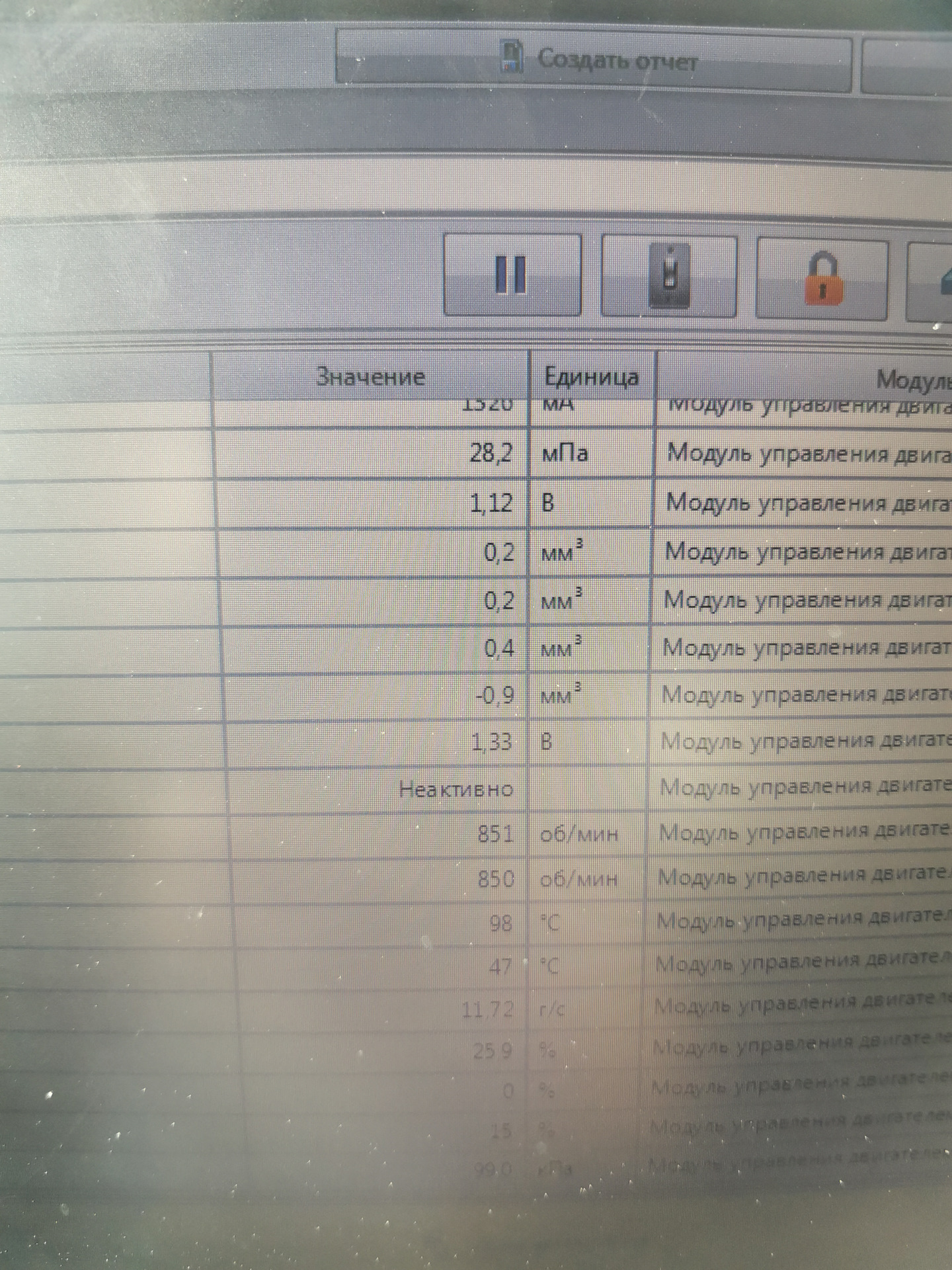

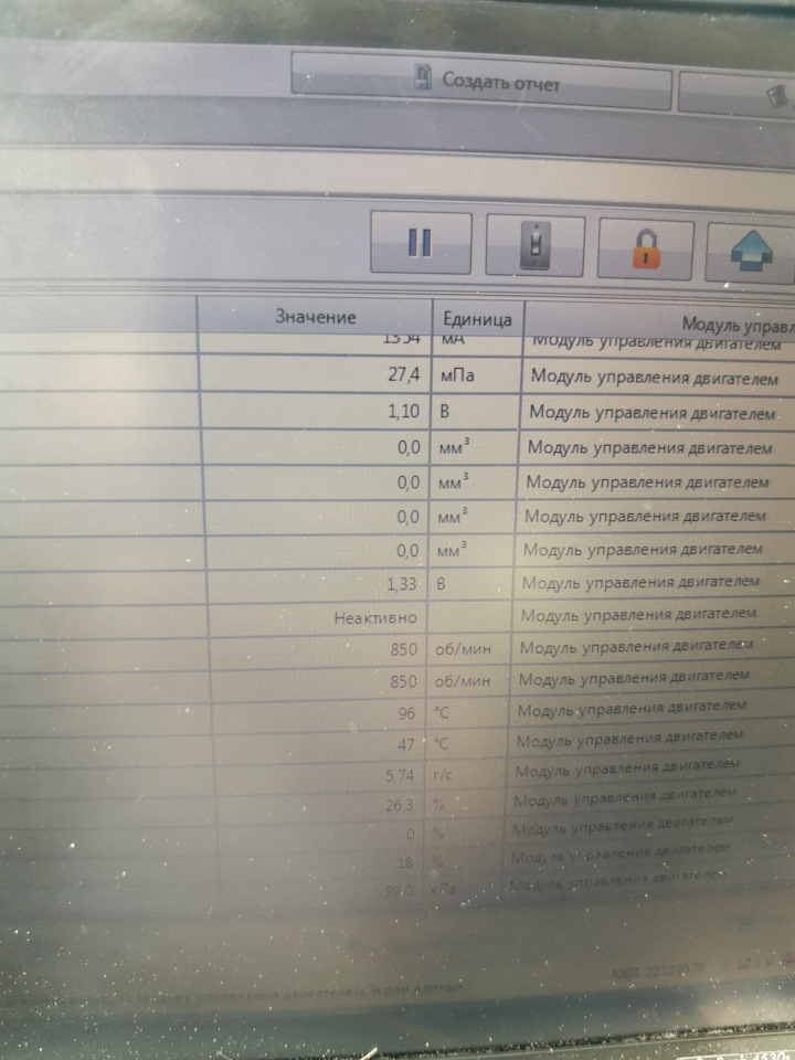

Прописыал их. А что показывают после переборки. Какая коррекция?
Прописывал, ничего не меняется, их не перебирал, просто брал другие которые проходят тест все, коррекция +-0.5 на всех
Ну это хорошая коррекция.
Вот и я о том же. Железо практически у всех одинаковое, разница может в софте? Версий только сток прошивок наверно 4-5 шт.
У тебя шитая? Просто у меня да) предыдущим владельцем
Нет, у меня все в штате. У меня всего лишь одна проблема. Это зх на хх и при езде все ок. Сейчас конечно весь треск ушёл но осталось это. По 0 на хх, и в минус 1 уходит при хх. Причём, форсунки по разному уходят в минус до 1. Я имею ввиду не одна и та же, а может и 1 и 2. Хз что это такое
Так в режиме частичной нагрузки активная коррекция так и будет где-то чуть больше а где-то меньше, она пытается выравнять баланс, на хх без нагрузки коррекция по 0 это гуд
Я знаю но вот на хх в минус большой и если бы было на 1 форсунка предположил, что это в ней косяк, но она кидает на разные. И у меня на прогревочные обороты не выходит, только с пинка. Какой то датчик гонит точно, потому что газ дашь, потом держит. Ладно пока изо работает и кушает мало, забью, посмотрим, что отвалится то и заменю. Есть подозрения на датчик один, заказал жду его, доставка месяц, оригинал, но в 3 раза дешевле)) не к спеху. Но есть подозрение, что все это говно связано с егр

У тебя все ок, на драйве и зх коррекция и будет активна, на хх у тебя баланс четкий по цилиндрам
На драйве тоже нет такого минуса, толткл хх. Нааернре у зх больше нагрузка
