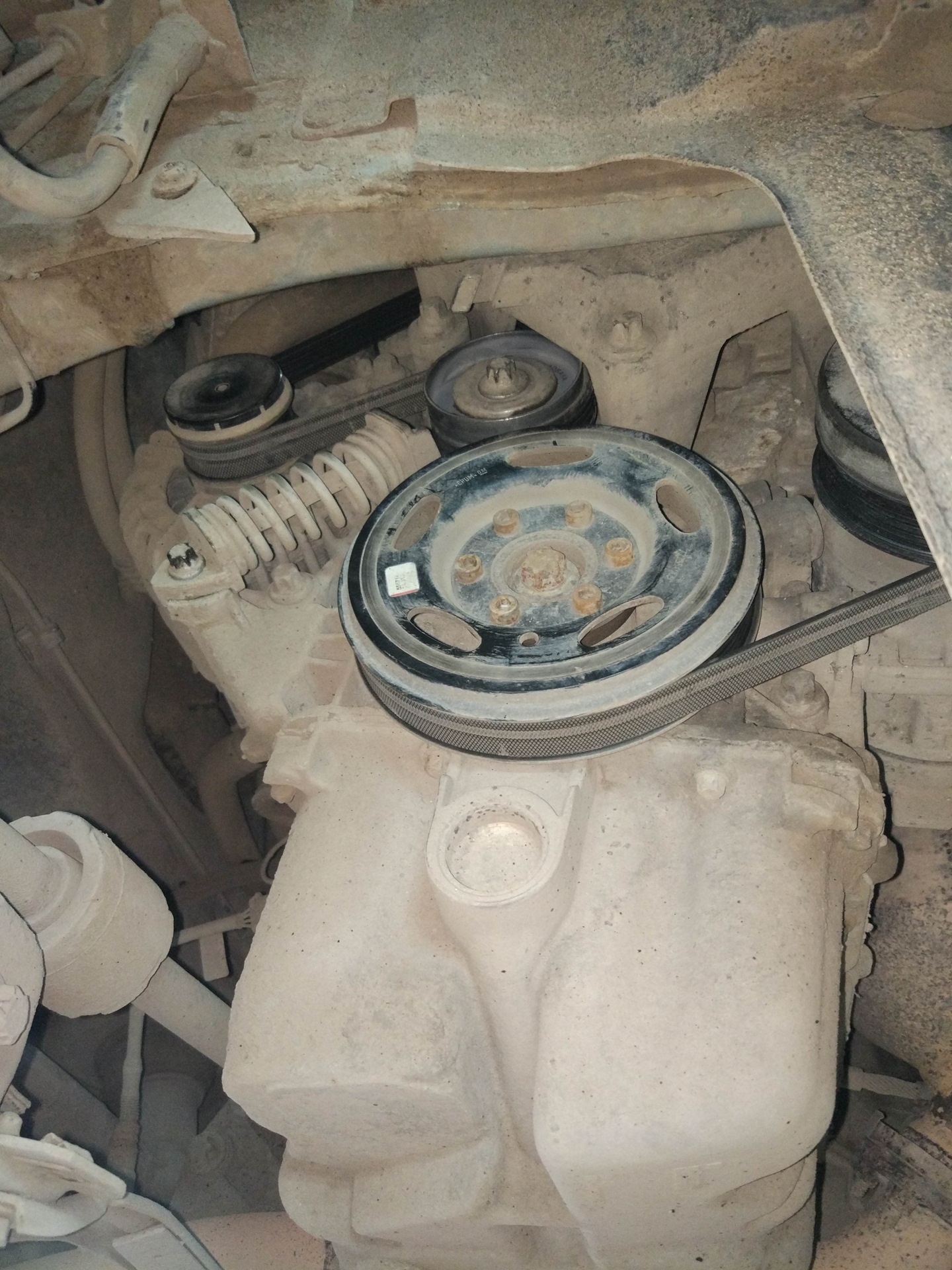

С момента покупки авто гремела цепь ГРМ при заводке на холодную. Это известная проблема на опелях из-за конструкции натяжителя. Особо не беспокоило, потому что после того, как масляный насос нагонял давление, все приходило в норму.
Но по весне к этому добавилось позвякивание из района механизма ГРМ, причем уже и на горячую.
Значит пришла пора плотно заняться вопросом, да и пробег (94 тыс.км) как бы намекал на это.
Заехал на диагностику — скинули ремень навесного — звук не пропал. Печаль, значит нужно снимать переднюю крышку двигателя и лезть дальше. Попутно приговорили ролик натяжителя и помпу (не текла, но был люфт).
Ролик взял Optimal 0-N2170S (870 рублев) и 800 руб. обошлась замена.

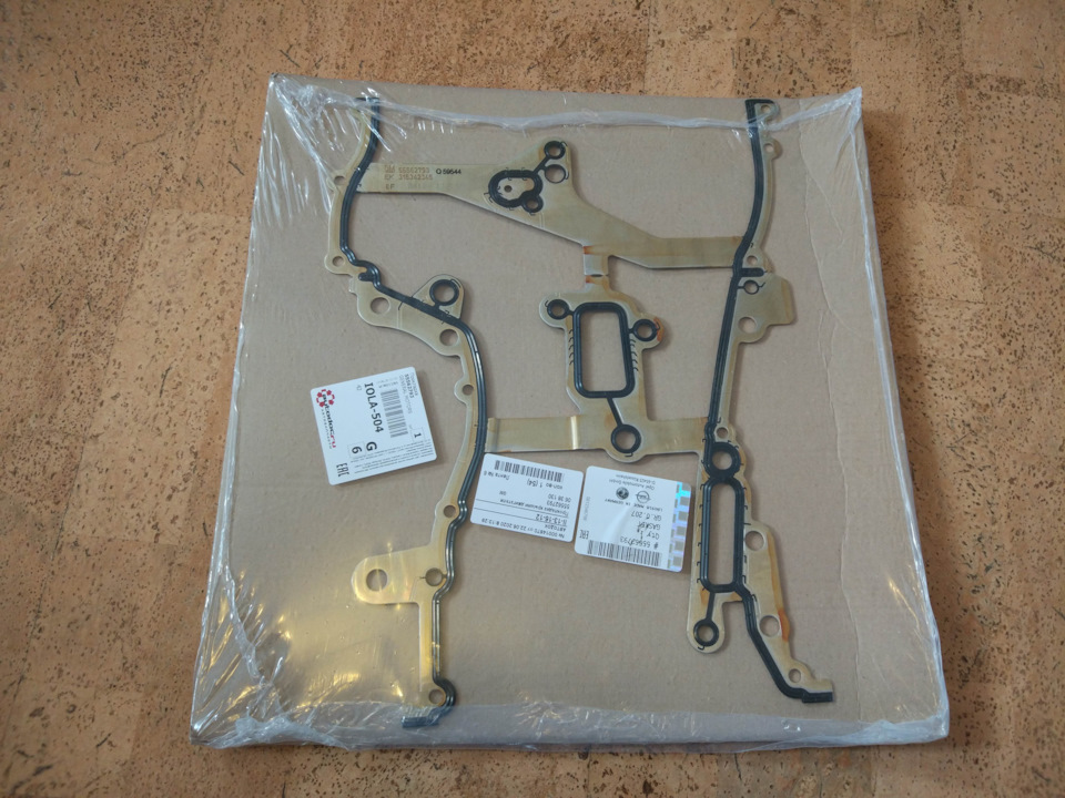

— Прокладка боковой крышки двигателя GENERAL MOTORS 55562793 (2240 руб.)

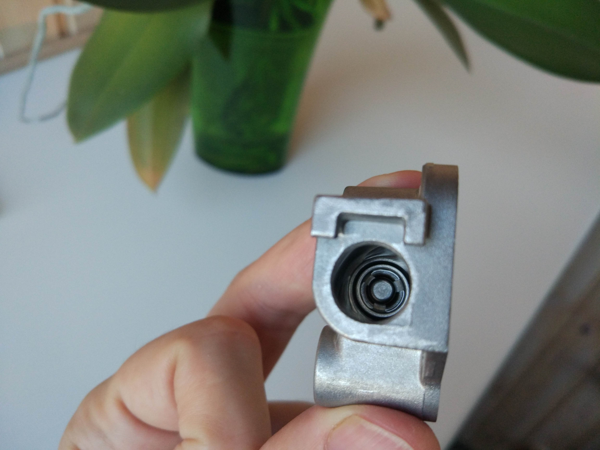

Комплект лаконичный — цепь, гидронатяжитель, башмак, успокоитель, верхняя планка успокоителя и монтажная смазка. Никаких звездочек, болтов/гаек не было, поэтому докупил на всякий случай звездочку коленвала, благо стоит недорого. Отверстие в верхней планке успокоителя сразу проверил — продувается, все ок. Цепь на моторе (A14XER) можно поменять без снятия поддона, поэтому герметик (да, у нас не прокладка, а герметик) не стал брать.

Прокладка передней крышки двигателя неоригинальная (AutoMega by Dello), так что в двигатель уже зачем-то лазили. Помпу опознать не удалось, но клеймо 15 года, так что тоже не оригинал. Все остальное в оригинале — GM, цепь IWIS.
